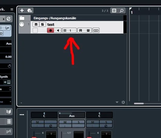

Steht bei Dir in der MIDI-Spur eine Nummer oder "Alle"? Dieses ist der MIDI-Kanal der Spur.
Hier muss die Nummer des Kanals stehen. Dieser muss identisch sein zu denen des TD-27.
Wenn es auf "Alle" steht empfängt die Spur auf allen MIDI-Kanälen. Deswegen kann es beim Anklicken des eingespielten Events "Bumm" machen, da dieses Event die ursprüngliche MIDI-Kanal-Nummer enthält. Aber weitere per Maus einngeklickte Noten werden evtl. auf anderen Kanälen gesendet, die nicht vom TD-27 empfangen werden.

@Carcinome Danke. Das ganze war ein Midi-Editor-Problem. Aus irdendeinem Grund weist cubase der neuen Mausclick - Note Kanal 1 zu, obwohl sonst in der Spur zum Roland alles auf Kanal 10 gesendet wird. Jetzt ist klar, dass bei jeder Maus - Midinote, wenn sie im Editor markiert ist, eben dort nochmal der Channel geprüft werden muss.
Deswegen meine Frage nach Midi-Kanal. In Cubase kann jede Note einen anderen Kanal haben als die Spur selber.
Wenn man aber im Drum-Editor oder mit Drum-Maps arbeitet kann man da vieles voreinstellen und konfigurieren (z.B. auch als externes Instrument), was es einfacher macht.
