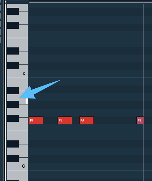

Bei der Arbeit mit einem Break den ich im GA gebaut habe hätte ich dringend gebraucht, die Tasten der piano roll im key editor nach eigenen Vorstellungen zu benennen. Also in die Tasten reinzuschreiben: Kick 1, Kick 2, Snare 1 o.ä.
Hat das jemand schon mal gemacht und einen Tipp dazu? Oder geht es nicht?

Soweit ich weiß, geht das nicht. Dafür gibt es aber doch schon lange den Drumeditor.

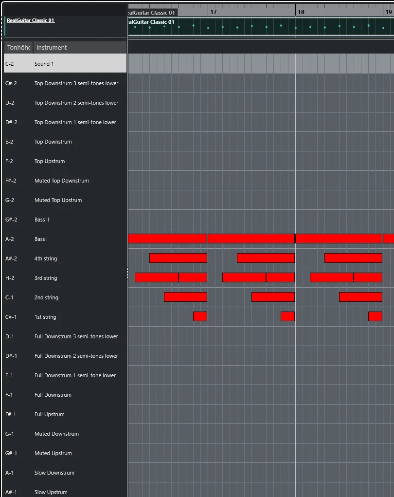

Man kann vorhandene Drummaps editieren oder eigene Drummaps erstellen, und die verwendeten Instrumente können beliebig benannt werden.
Ich verwende z.B. für die RealGuitar von MusicLab den Drum-Editor zur Eingabe der Rhythmik (Saitenzupfen bzw. Strumming), da im Key-Editor keine Tasten-Benennung möglich ist.
Die Umschaltung auf die Balkenansicht der Notenevents erfolgt über den Button "Notenlänge anzeigen"

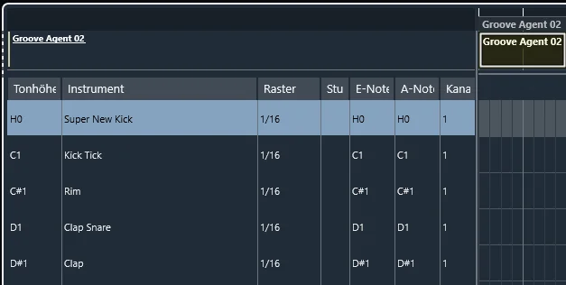

@akStudio Das mit den Notenlängen hab ich jetzt 🙏
Aber das mit dem Umbenennen finde ich noch umständlich: ich muss dazu das Pad im Groove Agent umbenennen und kann es nicht direkt im Drum Editor tun.
Noch ein Tipp wie letzteres auch ginge?

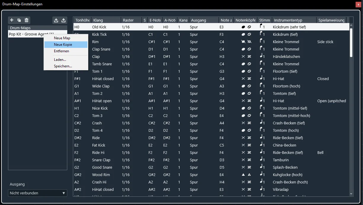

Tatsächlich können die Bezeichnungen einer aus GA importierten Drum-Map nicht ohne Weiteres editiert werden.
Aber es geht natürlich über einen kleinen Umweg:
Lade die Drum-Map-Einstellungen (z.B. über das Menü "MIDI" oder über den Drum-Editor)
Erzeuge von Deiner importierten Drum-Map eine "neue Kopie"

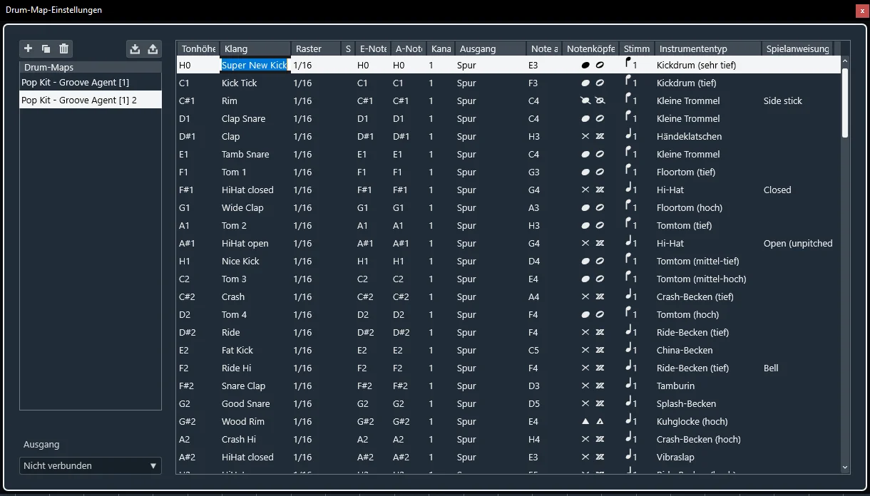

Die Namen in der Kopie sind nun editierbar!
... Ersetze in der Spur die importierte Drum-Map gegen die kopierte Version.

genial! danke!
