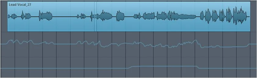

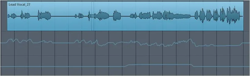

Im Bild unten, ein dynamisch gesungener Lead Vocal Track,
erste Automationslinie ist die vom Vocal Rider, hier wurde so gut wie nix manuell gemacht.
zweite Automationslane ist die Lautstärkeautomation der Spur, die aber nach allen Inserteffekten kommt.
Ergebnis ist ausgezeichnet!

Danke für die Tipps. Im Manual steht z.B., man sollte den VR als letzten Insert verwenden. Ich hab ihn übrigens vor Weihnachten für ca. 60 E bekommen. Ich würde ihn gerne einsetzen, weil Automation von Hand auf Dauer echt nervig weil zeitraubend ist.
An welcher Stelle kommt auch darauf an, was man möchte.
Ich nivelliere mit dem VR schonmal die groben Dynamiksprünge, anschließend filtere ich zu starke S-Laute weg, ggf. entfernen von "Tiefmittenschmodder" mit dem EQ, dann ein Kompressor.
Da der VR vor dem Komp ist, kann der Komp schön im Sweet Spot arbeiten.
Wenn der VR am Schluss wäre, ging das nicht.
Wie gesagt, man muss gar nicht viel einstellen, Target ist wichtig, schauen dass er um die 0-Kennlinie wandert, Slow oder fast ausprobieren und gut ist.
Anschließend im Mix durchhören, wenn was auffällt nicht stoppen, nur Takt notieren.
Am Schluss leichte manuell Anpassungen und gut ist.
Das obige Beispiel hätte extrem viel Arbeit bedeutet, und ich wollte auch nicht zu stark komprimieren.
Der VR hat mir hier wirklich Arbeit abgenommen.
