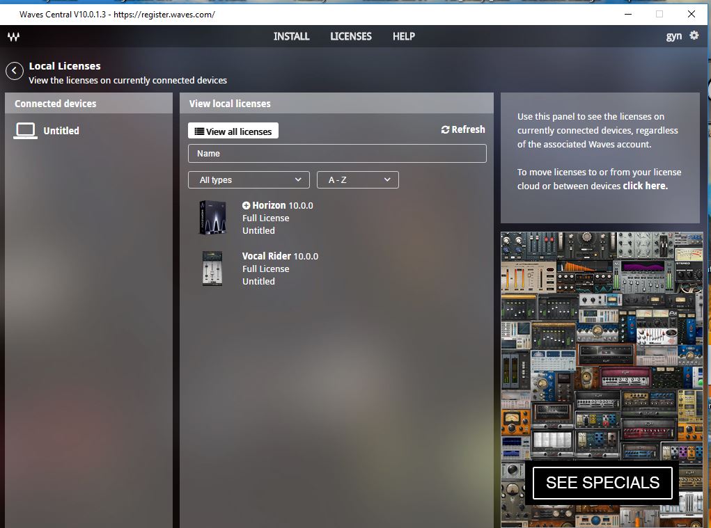

Was ist denn das für ein Schei**?
Nach Stunden ist der Download über Waves Central jetzt fertig, in Studio One zeigt er mir nur ein paar Plugins an, die ich noch nicht einmal laden kann, in Reaper bekomme ich gar nix angezeigt. Ich hab mal ein Screenschott vom WavesCenter angefügt. Stimmt da was nicht oder hab ich was übersehen?
Hast du in deiner DAW den richtigen PluginOrdner angewählt?
https://www.waves.com/support/how-to-use-waves-plugins-when-using-custom-vst-folder
Ich wurde nicht nach einem Installationsordner gefragt. :schulterzuck:
Bei der Installation macht WC alles selbstständig (und klatscht ca. 4GB auf die Systemplatte...)
mazze meine aber, ob Du den richtigen Ordner mit der/den Shell(s) gewählt hast und das ist ja der Fall, sonst würden ja gar keine Plugins angezeigt werden.

Nee, eben nicht! S1 zeigt mir 7 oder 8 Plugins an, die ich nichtmal insertieren kann. Wo sind denn die anderen knapp 70 Plugins? Unterwegs verschütt gegangen? :bite:
Wenn ich versuche, eins der Plugins zu insertieren, egal wie, erscheint für eine Milisekunde das Waves-Zeichen, das war's! Kein Plugin im Insert und auch sonst nirgendwo! Ich hab noch drauf gewartet, daß irgend so'n Smiley aufploppt, das mir die Zunge rausstreckt! :(
