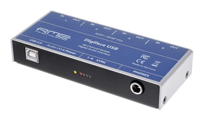

Wenn ich es richtig verstehe brauchst du eigentlich nur ein Digiface USB, um die interne Karte zu ersetzen und den vorhandenen Wandler anzuschließen.
Scheint mir die einfachste Lösung wenn du sonst nichts ändern willst.

Läuft hier wahlweise an Mac und Hackintosh. Sind noch Intelgeräte, aber die Mxe dürften auch laufen. Wegen sowas kauft man ja RME.
Zum Monitorvolumen: Ist der Regler nicht am Wandler? Dann würde sich nichts ändern.
Das Digiface hat nur 4• ADAT I/O, analog nur einen KH- bzw. Lineausgang.

Adi 8 behalten und ein Digiface dazu:
Wegen Mikrofoneingänge noch was anderes dazu.
Hmm, das wäre dann weiterhin RME Qualität ( Digiface USB + ARC USB) zum Preis eines anderen Interfaces...
