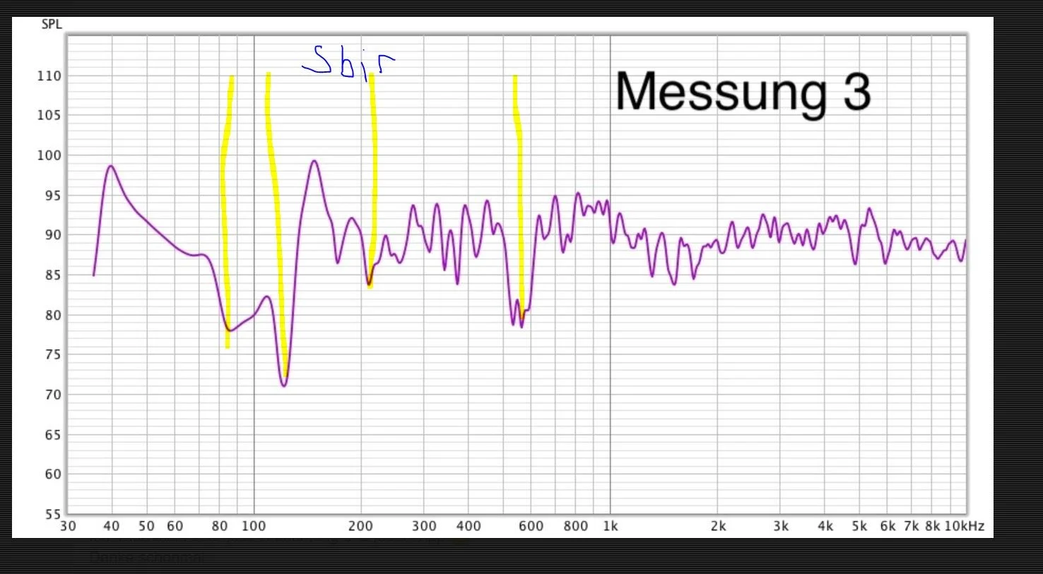

Messung 3 mit 6x Front und Messung 2 mit 4x Frontwand (ohne Limpmass) sehen am besten aus. Beim Bass würde ich immer vor allem das Spectogramm betrachten. Da sieht man am meisten.
Wobei die Limps mehr Bassenergie bräuchten, um ihre Wirkung zu entfalten: Da besser nochmal neu messen! Die werden bisschen die Mode bei 30 senken.
Insgesamt scheint Dein Raum wie meiner zu sein: Die Rückwand sollte am besten komplett aus Limps und Steinwolle (alles mindestens 40cm dick) behandelt werden, um die erste massive Mode abzutöten.
Diese Moden 80 bis 500 Hz kommen eher aus dem vorderen Bereich. Aber auch da bäumen sich die 30 Hz etwas auf!
Vielleicht wäre es erstmal schlauer, komplett die Vorderwand vollflächig zu behandeln (keine Eckabsorber). Bzw. die Eckabsorber als erste Vorderwandabteile nutzen und komplett durchziehen. Das sollte 40cm dick werden ruhig. Lüftung etc. dann anschließend einbauen. Kostet nicht die Welt und Zeitschaltuhr auch nicht. Hinten dann 10cm Luft!
Wenn das fertig ist: dünnere 25-30cm relativ große Seitenabsorber - so 2m x 2m. Aber mit 8cm Wandabstand angeschraubt an die Seitenwände anbringen! Vielleicht sogar teilweise mit Beplankung: Unten bis 50cm hoch und oben 1 m runter. Da ist dann keine Lüftung nötig. Luftet ja dahinter! Optisch das gleiche auch an der Vorderwand: Mittig in Boxenhöhe keine Beplankung. Dann brauchst keine Erstreflektionsabsorber mehr bauen und sieht besser aus.
Die Frontwand wird erheblich was machen. Wenn Du das auch an der Rückwand machst und noch die jetzigen Limps integrierst sind die Seitenwände nur noch die Spitze des Eisbergs!
Das letzte wäre dann ein relativ großer Deckenabsorber über dem Abhörplatz. Wenn Du den Deckenabsorber dann komplett zu den Seiten durchziehst... Am Ende hast Du einen der besten Räume hier im Forum!
Dein Raum ist einfach wunderbar: Keine Fenster. Vorder- und Rückwand behandelbar. Nur die Schimmelproblematik bleibt: Da heißt es heizen, Luftentfäuchter reinstellen, viel lüften und eine Lüftung einbauen, die 2 Mal am Tag für 30 Minuten die Wand belüftet. Die muss ja nicht permanent laufen. Das Gleiche auch an der Rückwand.
Nur noch die Ungeduld fertig werden zu wollen muss besiegt werden. Sowas zu bauen dauert noch lange ;)
Auch Dein Sbir ist ähnlich wie bei mir: Zwischen 70 und 100 wirst Du in einem Bassloch sitzen, weil da zwei Sbir zuschlagen, die direkt nebeneinander liegen. Das wird ein Mix aus Vorderwand, Decke, Boden vl. auch Seiten sein!

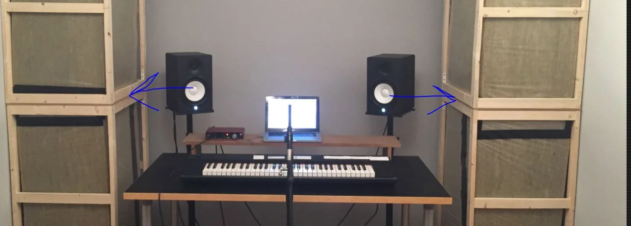

Und bitte nicht so bauen: Da baust Dir einen ganz hübschen Shit rein! Ne doofe Reflektion. Besser Steinwolle schneiden als sowas!

Hey Flipnaut, danke für deine ausführliche Meinung :)
Du hast ein paar gute Anregungen reingepackt, wobei ich ein paar Sachen nicht gut nachvollziehen kann.
Also bei 30 Hz habe ich garkeine Mode. Was ich behandeln möchte sind die 40 Hz.

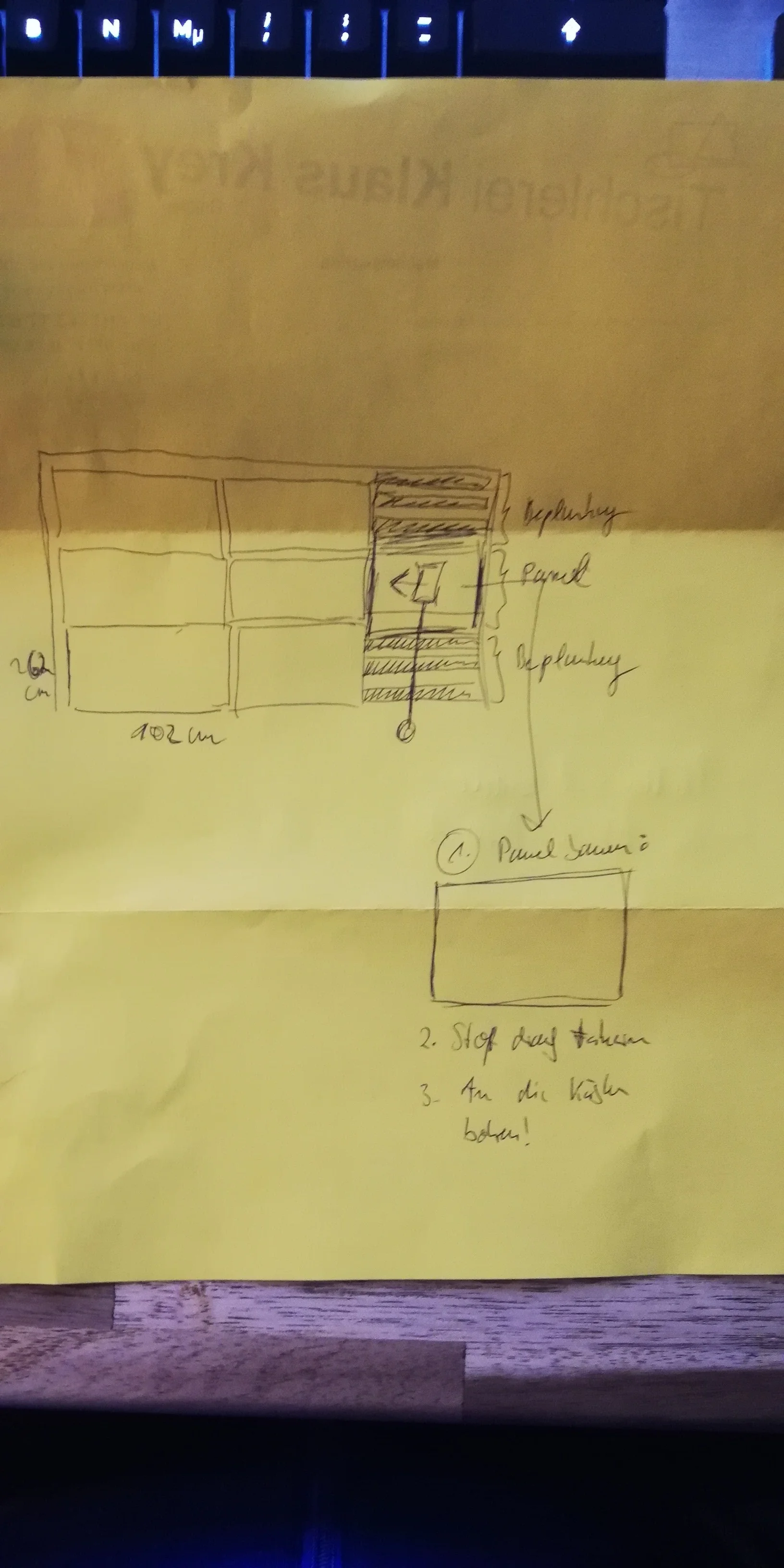

Hmm ich tue mir bisschen schwer die Zeichnung nachzuvollziehen :D
Welche Wand sieht man da?
Meine gut funktionierenden Absorber als “shit“ zu bezeichnen muss jetzt aber auch nicht sein
Ah umso besser: Da musst Du nicht so extrem dick bauen. Wenn Du vl. Frontwand 30cm und Rückwand 30cm (aber vollflächig) machst, wird es besser sein als nur punktuell 40cm dick in den Ecken zu bauen. Aber verstehe, dass man da viel Platz verschenkt. Das ist blöd.

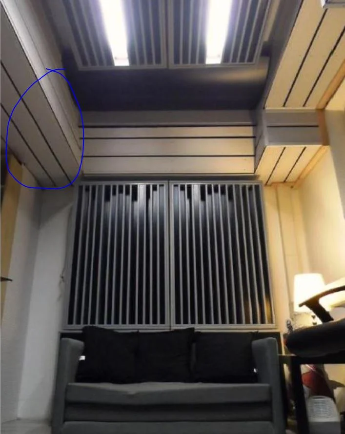

Dann ist es im Grunde klar, was Du machen musst: Du baust an der Front und an der Rückwand erstmal nur Kantendeckenabsorber von links oben bis rechts oben durchgezogen: 40cm x 40cm. Davor Beplankung. Das ist ja eine sehr große Ecke des Raums!
Denn Deckenkantenabsorber sind Deine beste Option in dem kleinen Raum denke ich :)
Anschließend baust Du in den vorderen Ecken links und rechts einen 30cm Seitenabsorber, der sich aber etwas weiter in den Raum rein zieht so groß wie es geht wie bei dem @altessockenfach ! Denn aktuell sieht das nicht gut aus bei Dir: Die jetzigen Teile verballern wahnsinnig viel Platz neben den Speakern! Mach sowas großes eher an der Deckenkante! Da haste genug Space!
Zwischen die Lautsprecher kannst Du dann nochmal raumhoch einen Absorber bauen.... so um die 1m breit und 2,0m hoch - aber nicht dicker in der Tiefe als die Speaker es sind! Vl. nur 20cm dick+ 10cm Wandabstand... Anschließend werden die Speaker quasi "in die Wand gestellt" sein ein bisschen. Könnte bisschen was bewirken.
Hinten Backwall machst dann wie bei mir vollflächig 30 od. 40cm unter die Rückwand-Kantendeckenabsorber (einfach so viel Platz wie Du verschenken willst) so Kästen, die man übereinander stapelt. ZB Ecken mit den Limps und dazwischen nur 30cm vollflächig mit Beplankung davor. Die kannst Du auch auf Rollen machen und beweglich halten. Fest montieren nur die Deckenkantenabsorber.
Ich meine damit die Erstreflektion, die in der Folge Deinen Frequenzgang zerstören könnte... Das ist doch ******* oder nicht? Hinter den Boxen wäre es ggf. weniger problematisch...

Oder Du machst es gleich professionell und baust auch an den Längstseiten Kantendeckenabsorber. Mit den Teilen verschenkst Du 0 Platz, holst aber maximal was raus denke ich. Hier mal ein Screenie von dem Link zu den Blackbender Beispielen. Der weiß, wie man sowas bauen muss!
Das ist auf jeden Fall *******. Aber ich dachte du hast damit die Dinger im allgemeinen Gemeint.
Das Problem mit der Holzlatte auf Höhe des Tief-Mittel-Töners könnte ich leicht beheben, indem ich die kleinen Kästen einfach nach unten stelle. Dann wäre die Latte 30cm höher und somit nichtmehr im Weg.
