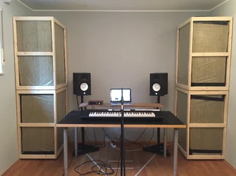

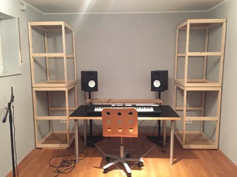

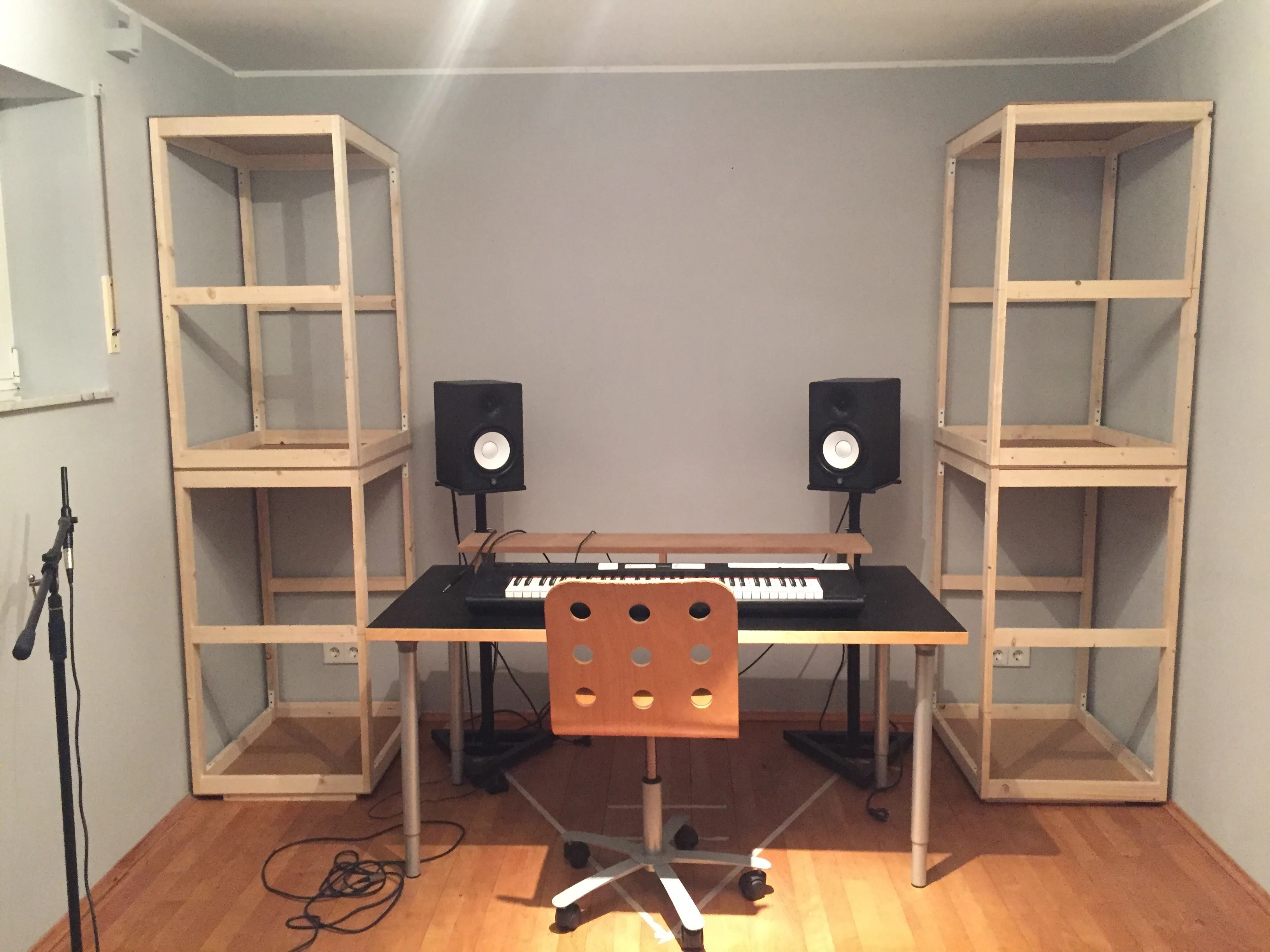

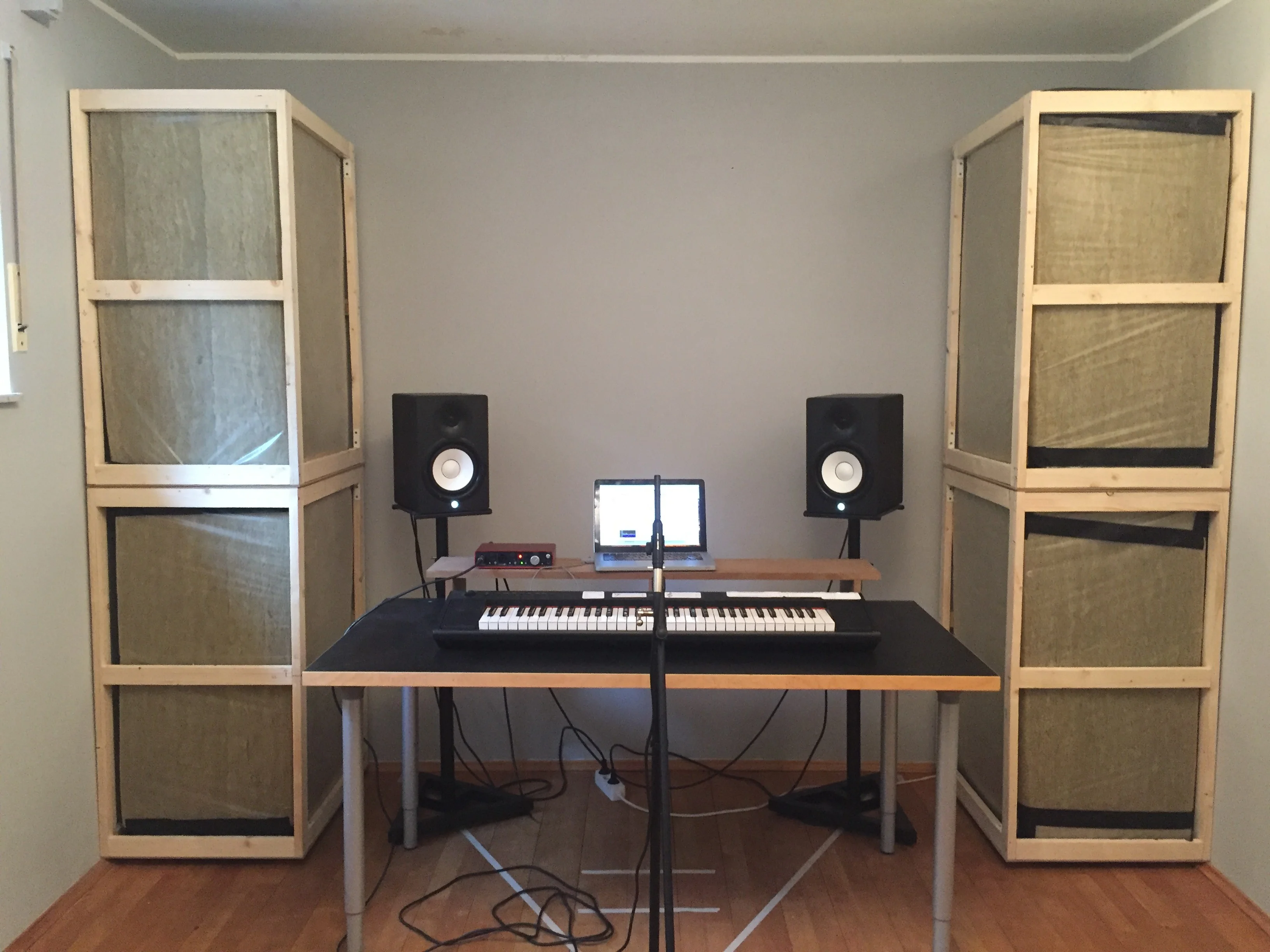

Servus Leute, das Projekt nimmt langsam Form an!
Die ersten und wichtigsten Eckabsorber-Rahmen sind fertig.
Im nächsten Schritt werden sie jeweils mit 50 x 62,5 x 100 cm Steinwolle befüllt.
Es folgen auch noch 2 weitere kleinere Rahmen um die Ecken vollständig bis unter die Decke aufzufüllen.
Die Messungen zeigten, dass dicke Absorber in den Ecken der Frontwand Sinn machen.
Das wars auch schon! Wollte den Thread nur mal eben auf den neusten Stand bringen :D

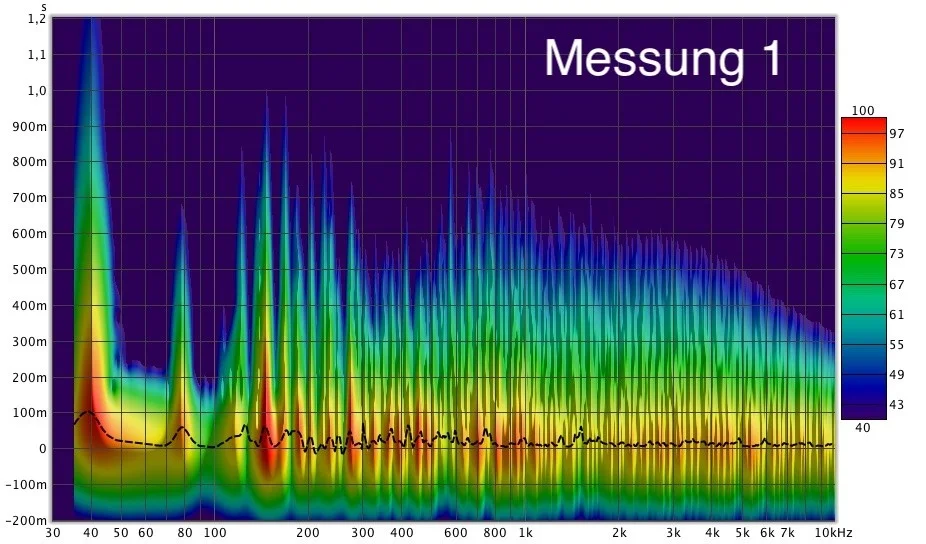

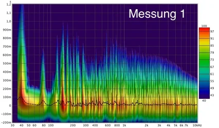

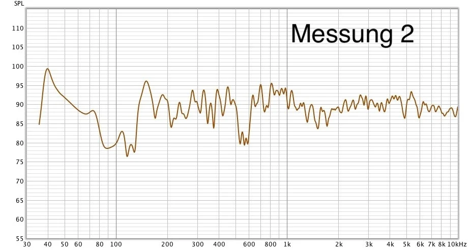

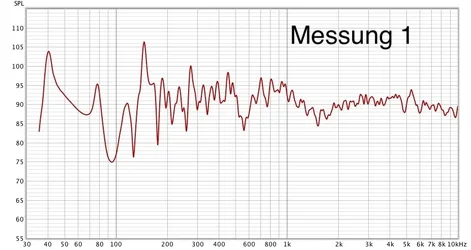

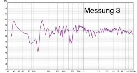

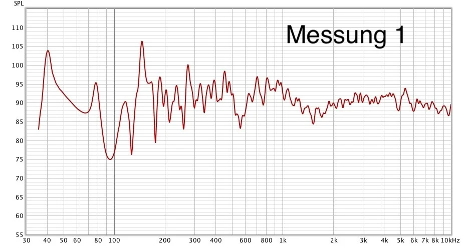

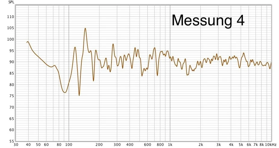

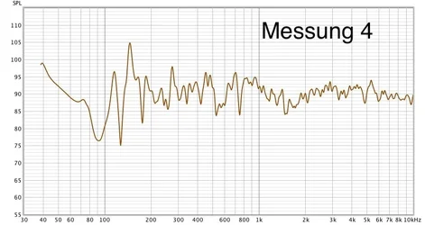

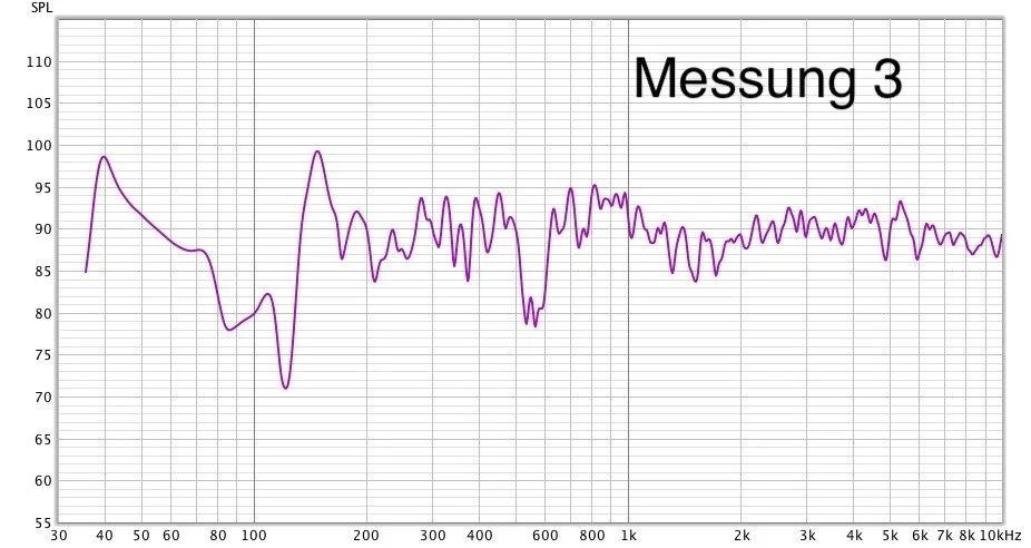

Ergebnisse Messungen mit SuperChunks
Vorab: Hier die vollständigen REW Daten (Die Messungen sind sinnvoll auf 2 Dateien aufgeteilt)
In der zweiten Datei „Tetris“ wurden verschiedene Postionen ausprobiert.
Auch sind hier die LMAs mit dabei. Die zeigten auch einiges an Wirkung.
https://www.dropbox.com/s/9fk6zagpyfhq7ib/Messung mit SuperChunks.mdat?dl=0
https://www.dropbox.com/s/3afulvdduxxhcsh/Tetris.mdat?dl=0

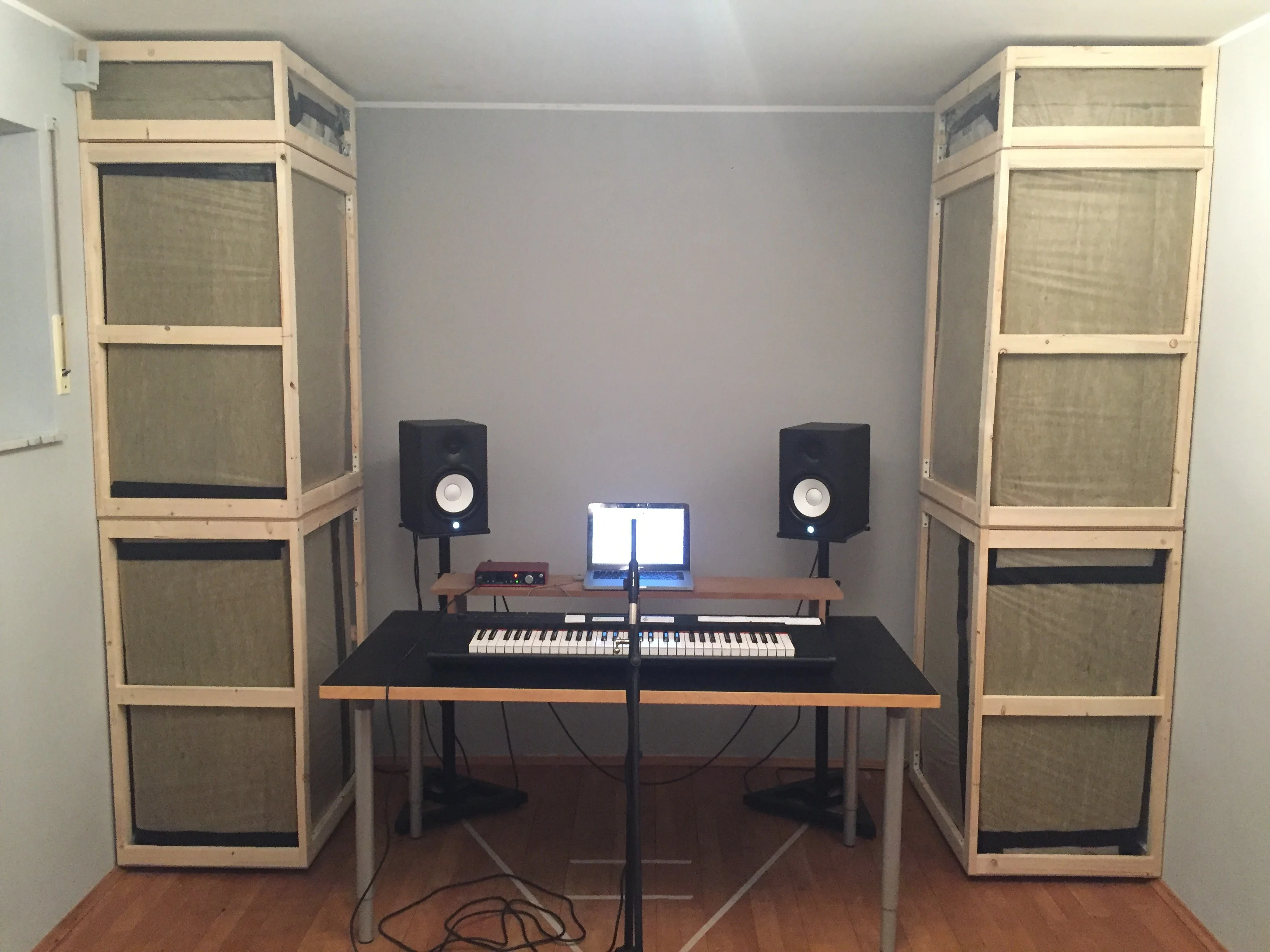

Ich versuche die Messungen mal so nachvollziehbar wie möglich darzustellen.
Um sich ein Bild davon machen zu können, wie die Absorber platziert wurden, hier paar Bilder:
(Nachdem ich herausfand, dass die 2 zusätzlichen kleinen Kästen ganz oben die Messergebnisse verschlechtert, habe ich sie wieder rausgenommen. Sieht man auch in den Messungen)
Legende:
Messung 1 (Unbehandelter Raum / Sofa steht drin)
Messung 2 (4 Elemente in den Ecken der Frontwand)
Messung 3 (6 Elemente in den Ecken der Frontwand)
Messung 4 (4 Elemente in den Ecken der Rückwand)
Analyse 1 (SPL & Phase)
Ich freue mich über jede Anmerkung und jeden Tipp :)
Danke schonmal

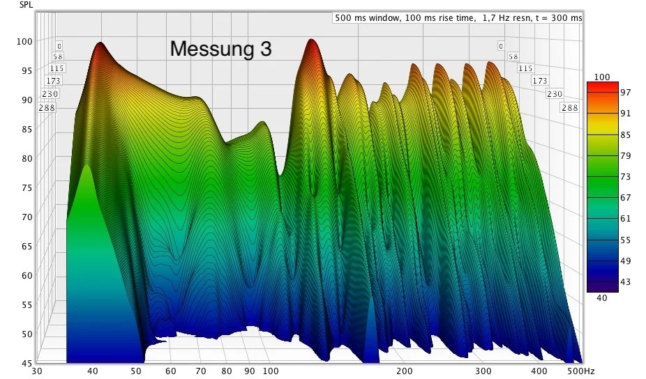

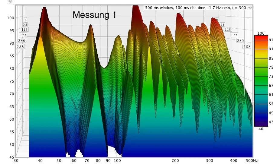

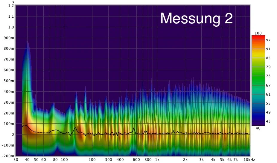

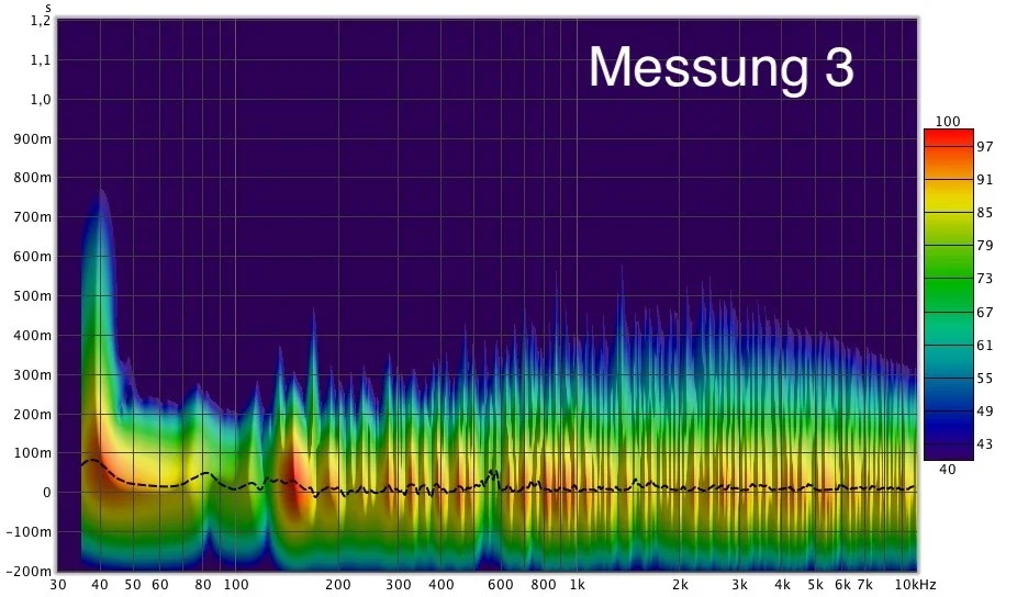

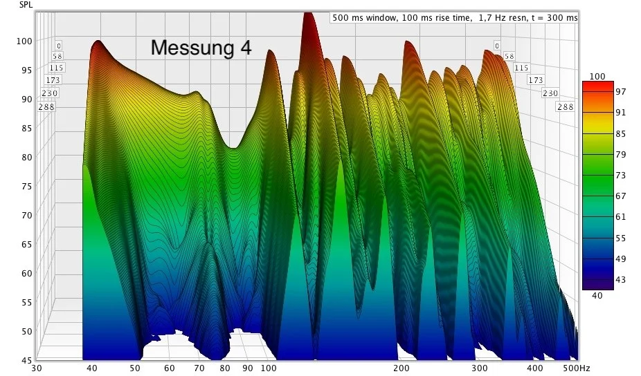

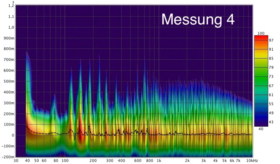

  • #279

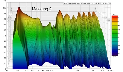

Ergebnisse Messungen mit SuperChunks - Teil 2
Legende:
Analyse 2 (Waterfall)
Analyse 3 (Spectrogram)

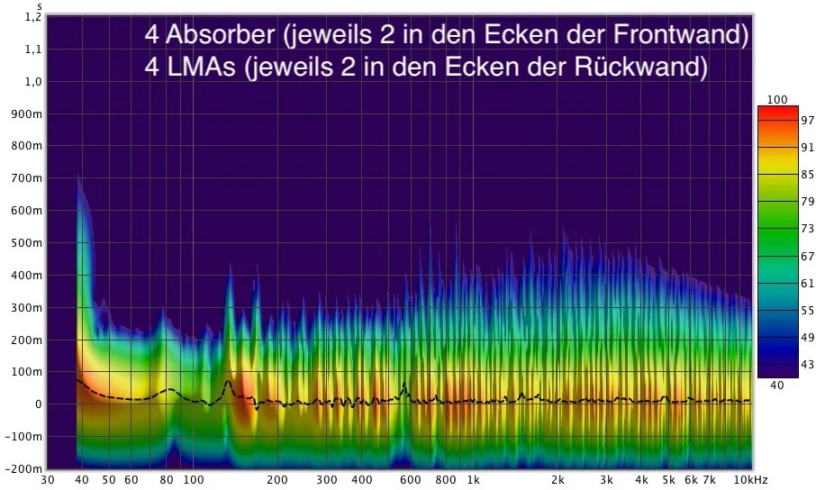

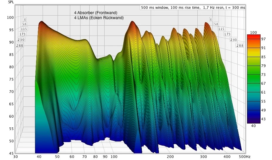

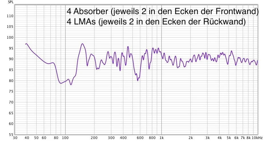

  • #280
Ergebnisse Messungen mit SuperChunks & LMAs
Hier nochmal ein Vergleich.
1) Unbehandelt
2) 4 Absorber Frontwand
3) 4 Absorber Frontwand + 4 LMAs Rückwand
Wichtig zu beachten:
Bei den Messungen mit LMAs habe ich ab 38 Hz begonnen. Frequenzgang kürzer.
Und ausversehen ein klein wenig lauter (so 1 dB) eingestellt als bei den vorherigen Messungen...
SPL & Phase
Waterfall
Spectrogram
