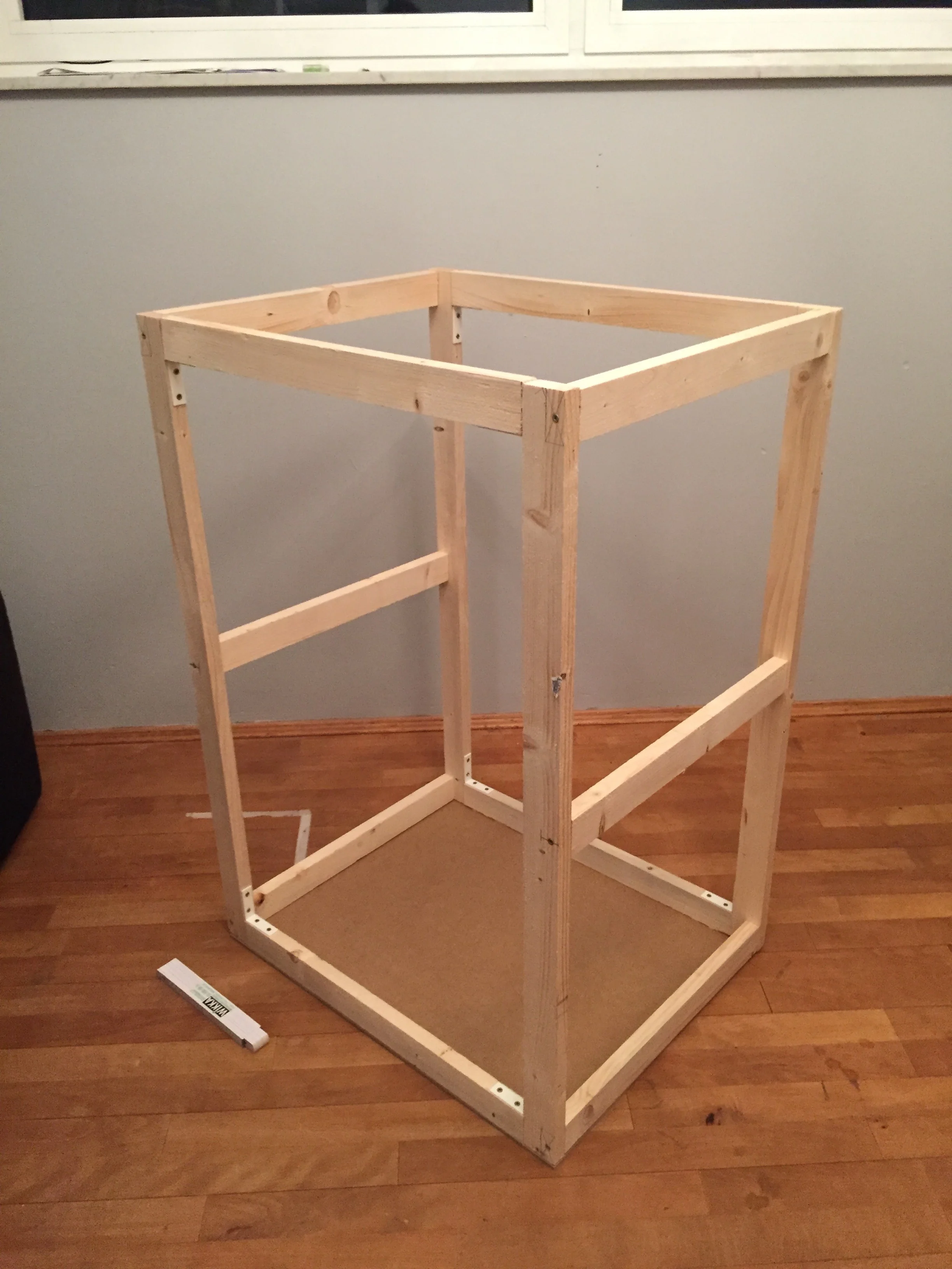

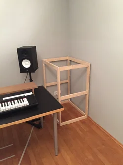

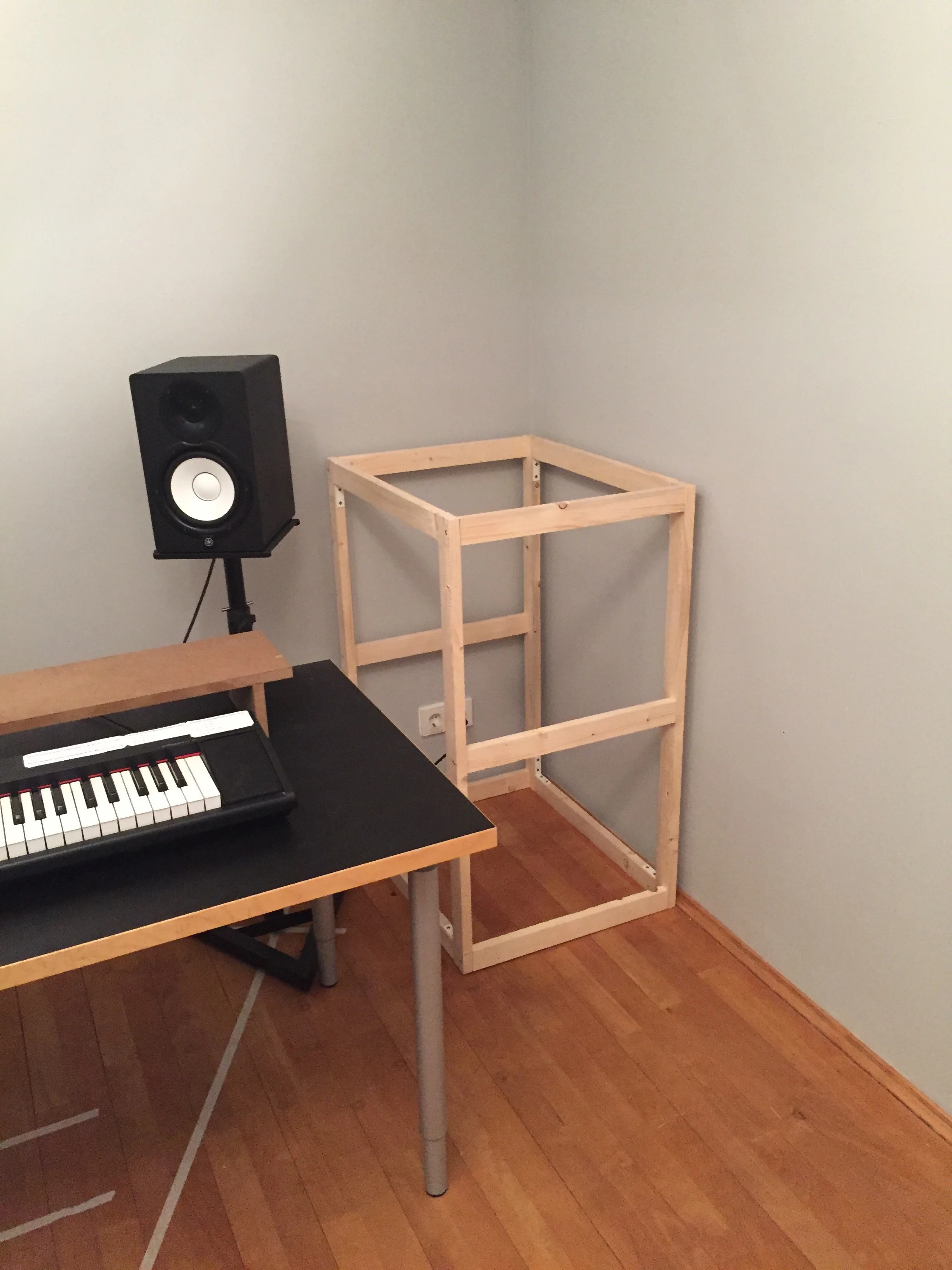

Bau der Eckabsorber
Ich konnte heute bereits den ersten Eckabsorber-Rahmen fertigstellen!
Bin eigentlich sehr zufrieden mit dem Ergebnis :) Ich denke so gehts weiter.
Die Maße entsprechen im Innenraum exakt den Rockwool Sonorock Maßen.
Die fertig verpackten Pakete kann man dann ganz easy von oben reinrutschen lassen.
Reaktionen: rauschkiller und Schlumpfpeter
  • #224
Sieht auf jeden Fall viel besser aus als meine ersten chunks :D
  • #225
Man muss aber auch im Hinterkopf behalten, das die meisten Leute, die selber bauen und dann Schimmel ohne Ende bekommen, sich dafür nicht wieder extra ins Forum begeben. Die schweigen das dann meist aus, was natürlich ***** ist für die anderen.
