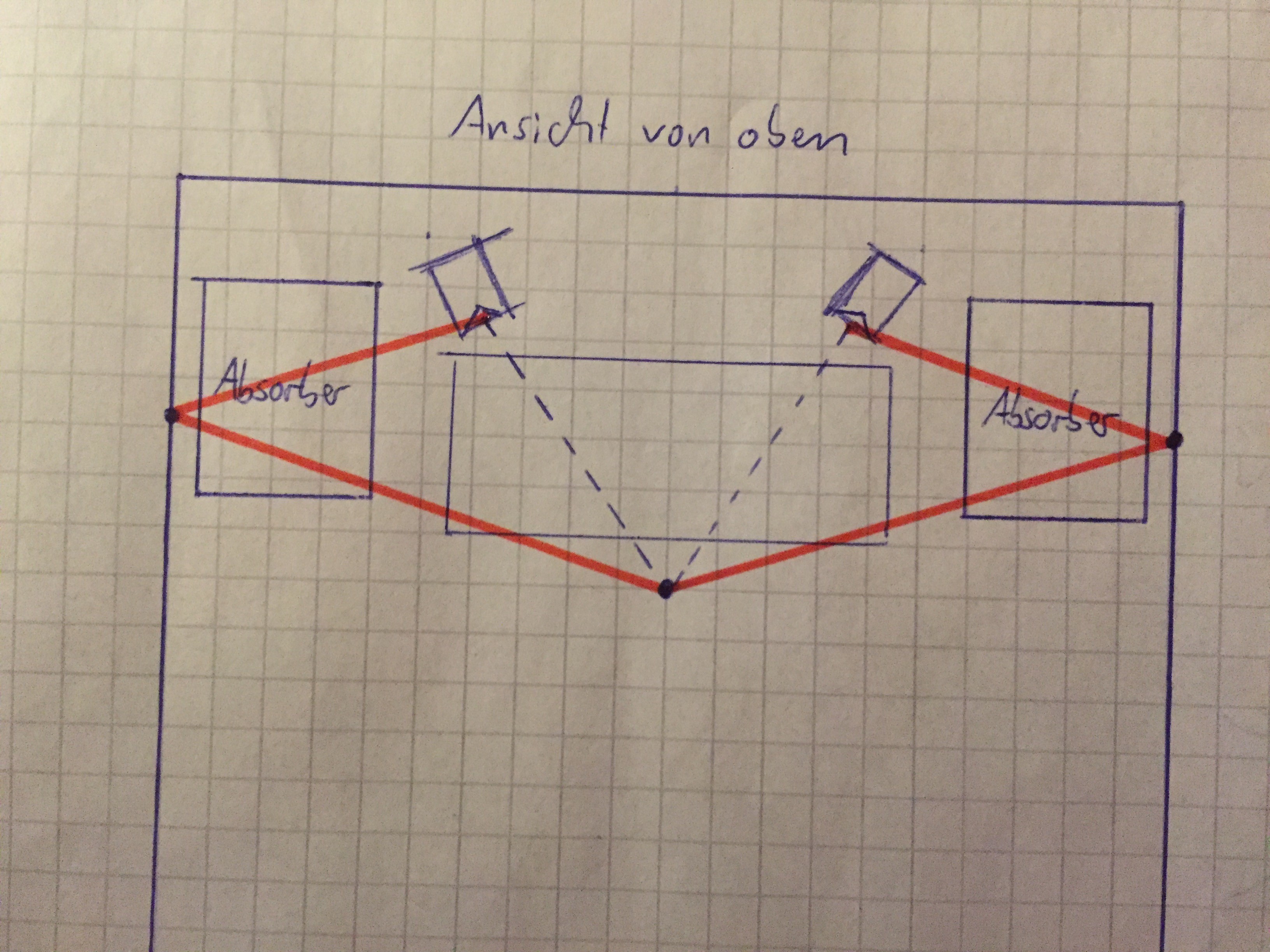

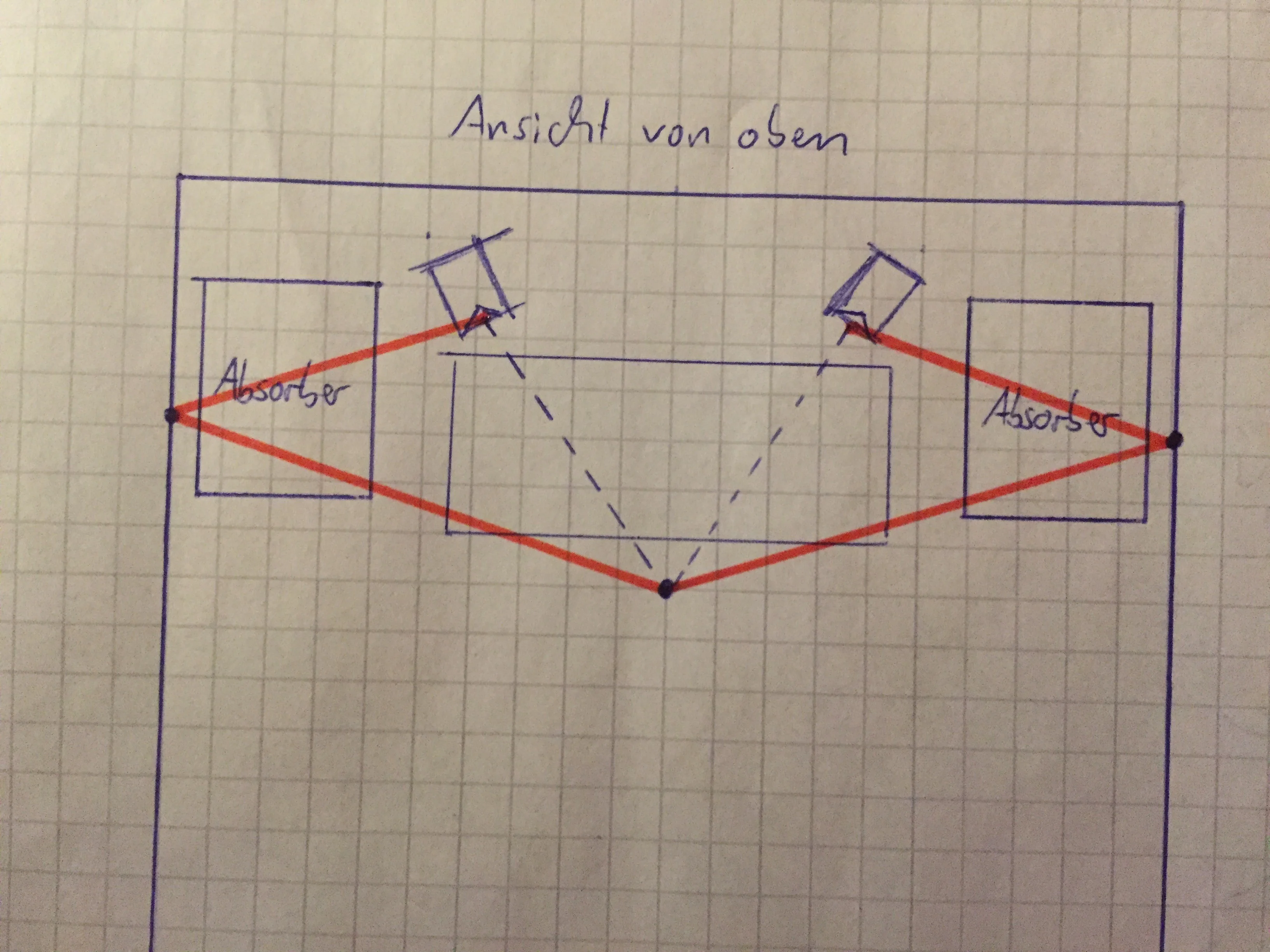

Mal eine wichtige Frage zu SBIR Seitenwände:
Ich habe bei meinen Messungen mit den großen Eckabsorbern auch verschiedene Positionen ausprobiert.
Unter anderem die, die Ihr in dem Bild unten seht. Bei den Messungen, zugehörig zu dieser Position, zeigte sich, dass die Dips immer noch genauso stark waren.
Das heißt doch, dass SBIR schonmal nicht von den Seitenwänden kommen kann?

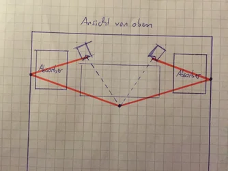

Ja dann sind es nicht die Seiten. Ich vermute kommt von hinter den Speakern oder mittig... Oder decke bzw Boden. Nimm die Wolle aus den Kisten und mach größere Flächen an den unterschiedlichen Stellen mit 30cm.
Zur zeichnung: auch genau mal mittiger im Raum was hinstellen auf Ohrhöhe.
Reaktionen: RayTop
  • #326
Das ist echt leider schwer einfach so zu beantworten.
Die benutzten Absorber sind zwar hoch bieten aber keine große Fläche. Effektiver und deutlicher wäre beide für eine Seite zu nutzen und grundsätzlich ist es einfacher mit einem Speaker die Dips zu suchen sonst wirst du ja verrückt.

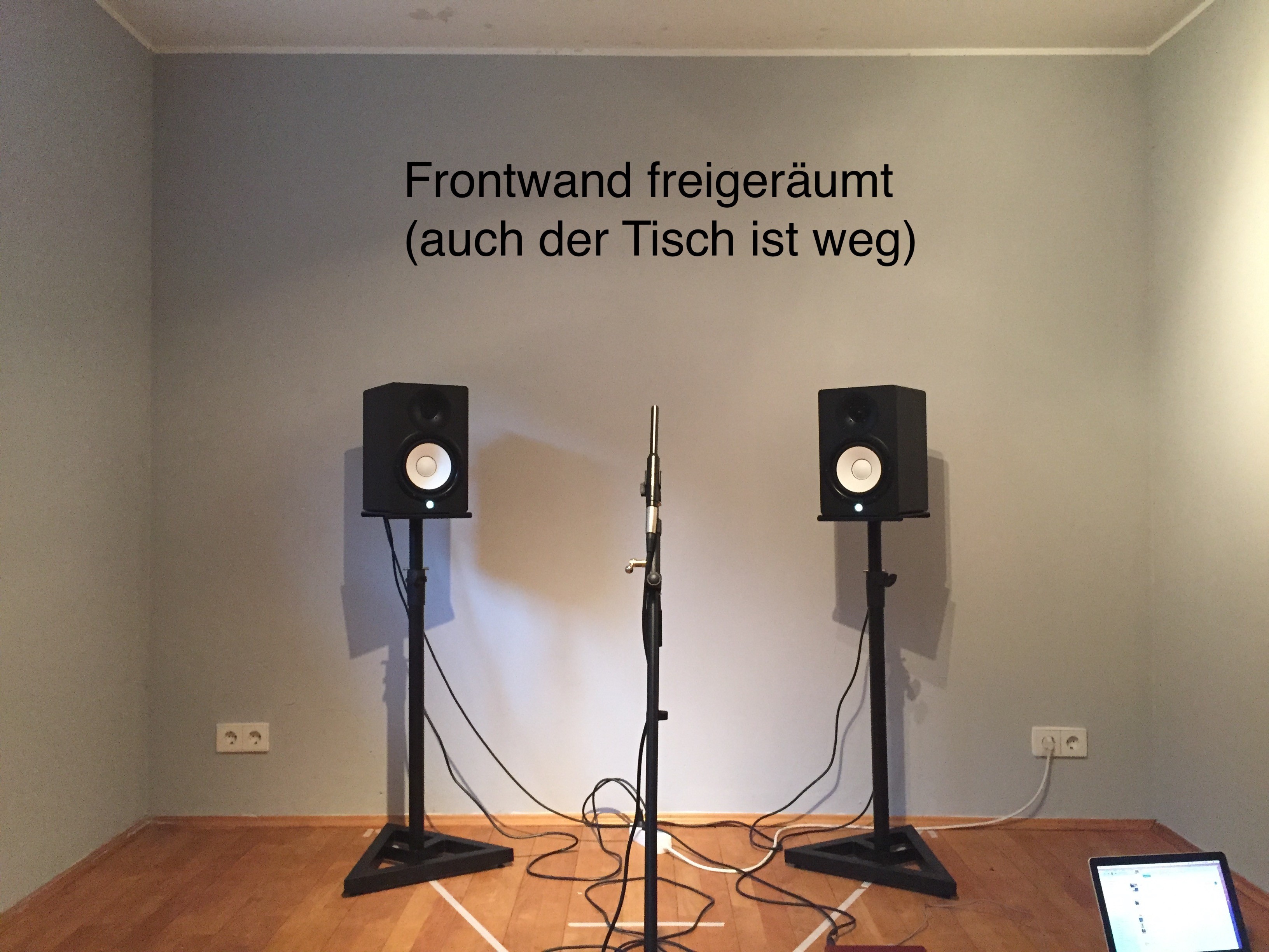

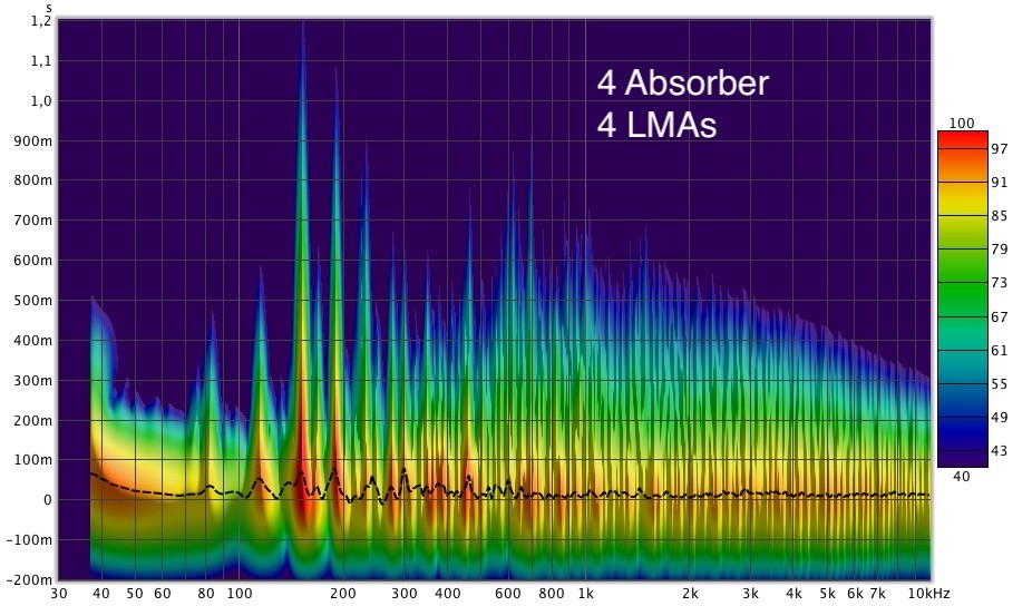

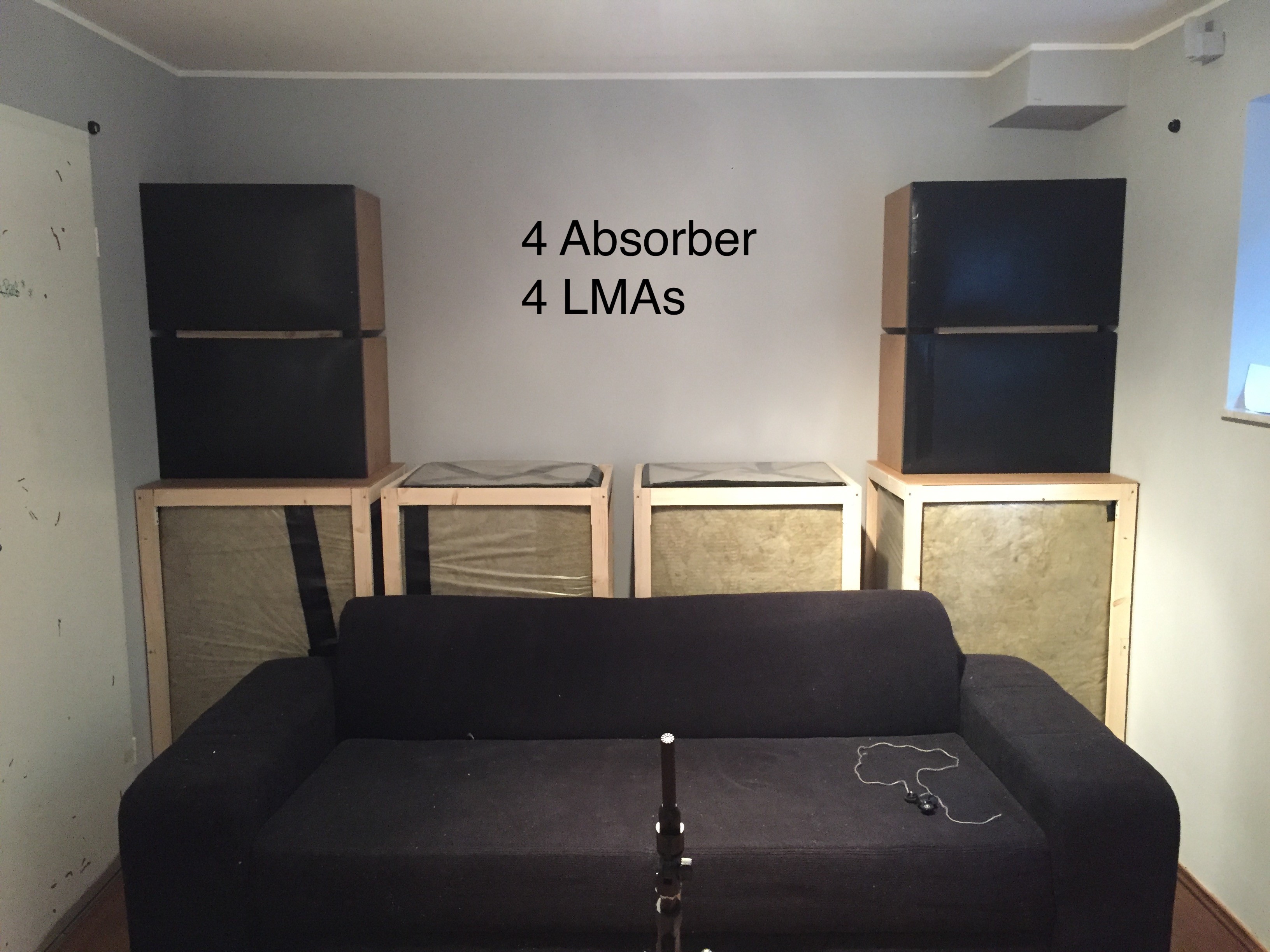

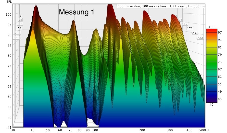

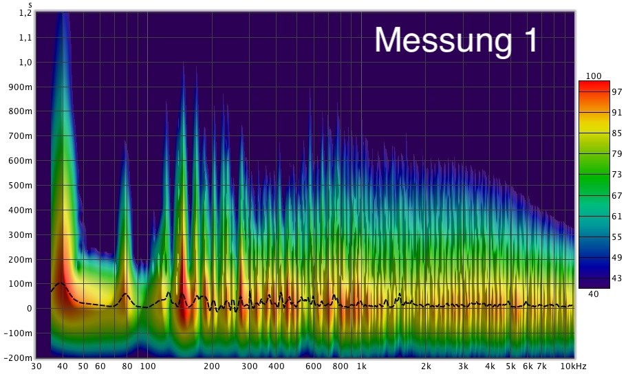

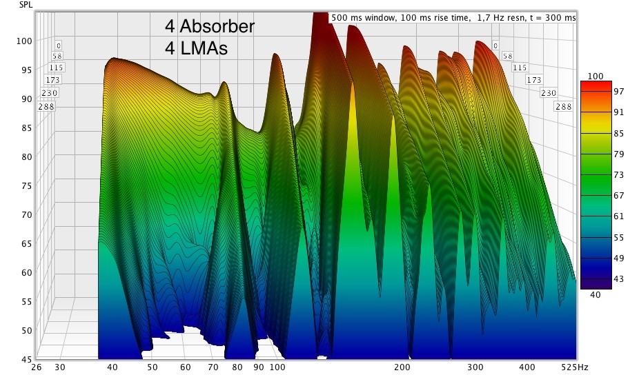

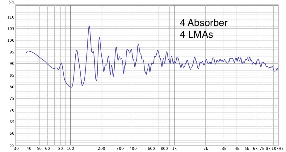

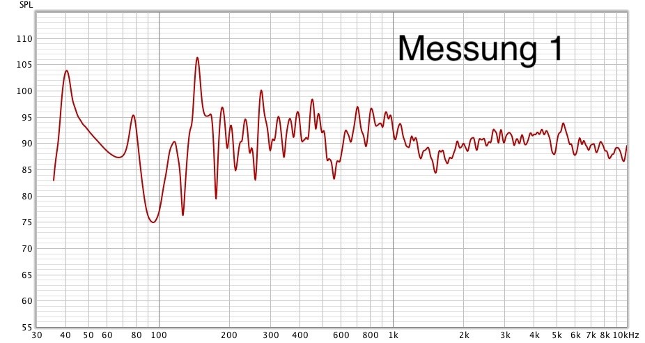

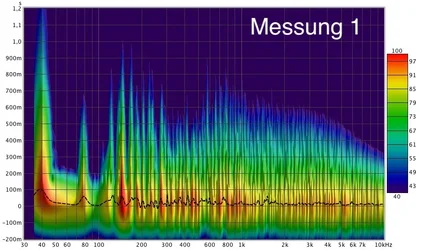

Neue Messungen: Alles an die Rückwand gepackt
So ich habe mich von euren Ratschlägen motivieren lassen, mal alles was ich gebaut habe an die Rückwand zu packen. Ziel war es zu schauen, welche Auswirkungen die Dämmung der Rückwand auf die 40 Hz Mode hat.
Was sagt ihr zu den Ergebnissen?
Meiner Meinung nach sind die Auswirkungen auf die 40 Hz Mode gewaltig! Oder sehe ich das falsch?
Zu beachten ist auf jeden Fall, dass bei "Messung 1" noch ein Tisch vorhanden war.
Deswegen würde ich sagen, dass es hier nur um die 40 Hz geht.
- 9 dB weniger im SPL
- 27,5 dB bei 300ms runtergedrückt
- 800 ms Nachhall-Reduktion
Folgende Messsituation:
- Frontwand komplett freigeräumt (auch der Tisch ist weg)
- Rückwand: 4 große Absorber / 4 LMAs

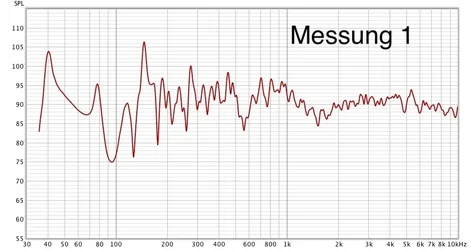

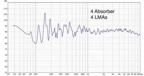

Folgende Messergebnisse:
Ich habe als Referenz ("Messung 1") angefügt. Hier war der Raum komplett leer.
Nur ein Sofa und der Tisch standen noch drin.

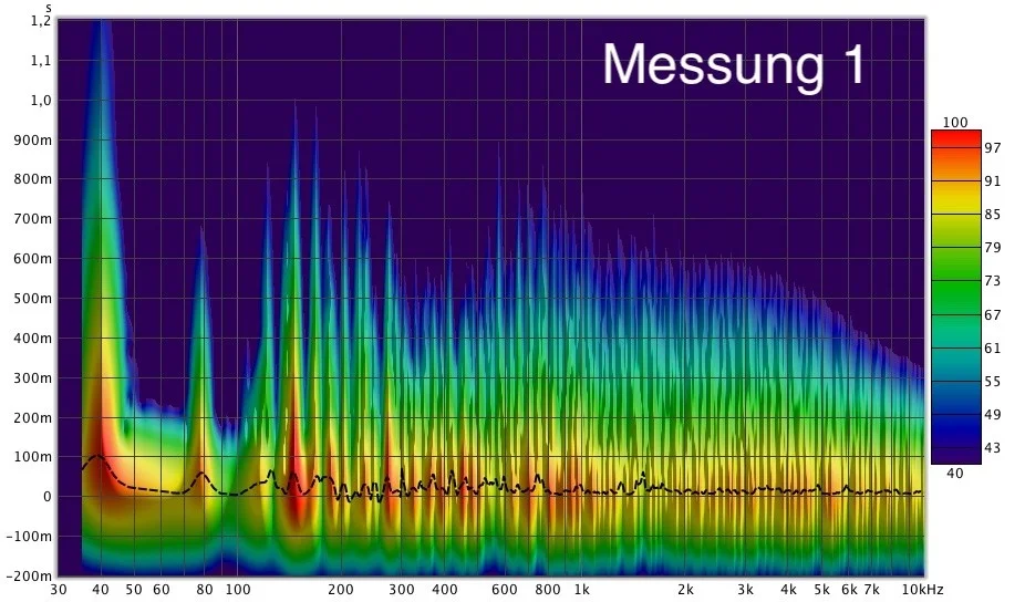

Anhang anzeigen 90069 Anhang anzeigen 90070
Anhang anzeigen 90072 Anhang anzeigen 90071
Anhang anzeigen 90074 Anhang anzeigen 90073
Anhang anzeigen 90076 Anhang anzeigen 90075

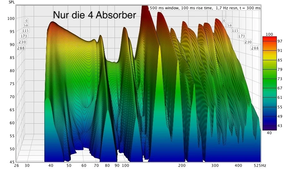

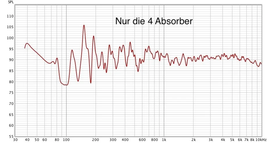

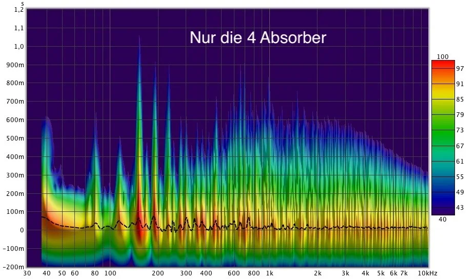

Exakt das gleiche Szenario, nur ohne die lmas im Raum würde mich mega interessieren! In jedem Fall ist die Mode weggebangt!
  • #332
Reaktionen: Schlumpfpeter
  • #333
Danke!
Schade... Dann machen die lmas fast nichts...
Reaktionen: synthpark
  • #334
Ich glaube eher, dass die Wirkung der LMAs durch die der Steinwolle "maskiert" wird.
Die LMAs für sich genommen leisten sehr gute Arbeit.
Hinzu kommt, dass ich die Steinwolle in den LMAs drin nochmal nachjustieren muss.
Und auch muss ich die Gummimatten mal fest tackern. (Bis jetzt nur mit Panzertape dran geklebt)
Da ist also noch Luft nach oben.
Aber ja, irgendwo hast du auch recht. Denn man müsste sich nun die Frage stellen, ob man den Platz, den die LMAs einnehmen, nicht doch lieber durch Steinwolle ersetzt?
Da wird nichts maskiert, entweder die machen was, oder halt nicht. Man könnte die Dinger natürlich einfach mal hinten in die Ecken stellen, alle Steinwolle raus, dann nochmal messen und dann nochmal den Raum ohne LMAs, dann wüsste man es genau.... aber im Moment sind die fast nutzlos.
Finde ich total abgefahren... bei den ganzen Versuchen hier im Forum scheint es nur zwei Fälle zu geben, entweder die Dinger hauen richtig rein, oder sie machen fast nichts. Den ausschlaggebenden Faktor konnte ich hierbei leider noch nicht erkennen.

Hmmm... hast das mal gegen das gleiche Volumen an Steinwolle verglichen? Sind die Kästen hinten zu, oder offen?
  • #339
Wenn du mit diesem Zeug das jetzt da steht so weit kommst pack die wand voll mit Steinwolle und verbretter sie und du bist safe. 2 100mm dicke Panels vor die Bretter gegen Reflexionen und fertig. Einfacher gehts doch nicht.
  • #340
Habe ich leider noch nicht verglichen... die Kästen sind hinten offen!
Ja, ich glaube die hintere Wand wird jetzt einfach mit Steinwolle zugepackt.
Bei den Messungen heute waren das 50 cm dick Steinwolle.
Ich möchte aber 40 cm dick Steinwolle haben und 10 cm Luft zwischen Wolle und Wand lassen.
