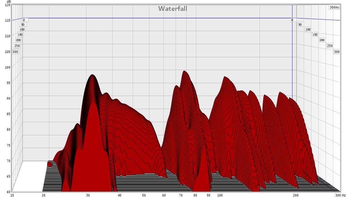

nach dem ich hier im Vorwege schon einige Infos und Tipps sammeln konnte und mein Messmikrofon nach vielen Tagen endlich angekommen ist, kann ich nun endlich ein paar Messergebnisse posten.
Vieleicht findet jemand die Lust und Zeit den ganzen Spaß mit mir mal zu analysieren.
Eckdaten:
Abhöre: YAMAHA HS80M
Interface: Focusrite Scarlett 2i2
Mikrofon: Behringer ECM8000
Raum:
Breite: 426 cm
Länge: 513 cm
Höhe: 250 cm
Abhörposition:
Bei ca. 26%
Abhördreieck: 125x125x125 cm
Monitore direkt an der Wand
Optimierung:
keine

Hallo
Das Schema ist ja eigentlich immer das gleiche ;)
Du hast nur 2 Ecken frei für Eckabsorber, diese solltest du auf jeden Fall nutzen.(größt mögliches Volumen nutzen)
Einen mobilen Eckabsorber für die linke vordere Ecke würde ich sehr empfehlen.
Da noch keine Absorber im Raum stehen ist die optimale Aufstellung von Monitore und Abhörposition
noch nicht bestimmbar.
Aber höchstwahrscheinlich wird dein Stereodreieck, für einen linearen Bass, größer ausfallen.
Deine große Mode bei 31 Hz wirst du mit 2 oder 3 HH dämpfen müßen.
lg Bert
Und wo kommt dieses Loch her bei 65 Hz ?

]Broncko schrieb in #4:
Weil du in einem Schwingungsknoten einer 65Hz Mode sitzt !!!!
Warum glaubst du sollen Bassfallen aufgestellt werden,
damit der Platz weg kommt ??????????

Ich würd auch vier richtig fette Basschunks auf Rollen machen. Die Frage ist halt, wo du die dann hinstellst, wenn du gerade keine Musik machst.
Ein weiteres Problem ist deine 38% Position, wie Bert4 bereits angemerkt hat. Da deine Sitzposition halt viel zu nahe an der Frontwand ist.
Deine Raummoden sind bei 67.3 / 68.6, die wirst du eventuell noch mit zusätzlichen Eckenabsober entlang den oberen Ecken deines Raumes dämpfen können. Aber zuerst würd ich mal 4 Basschunks in die Ecken machen und neu messen.
Wenn du dein Sofa, welches hinter deiner Abhörposition ist, unter das Fenster stellen würdest, hätte das zwei Vorteile:
1. Du könntest deine Sitzposition in der Länge verbessern, das müsstest du dann aber durch mehrere Messungen machen und vergleichen.
2. Dein Sofa würde etwas die hintere Längskante verdecken, das könnte minimal etwas für deine 67.3 / 68.6 Moden bringen.
Hat dein Sofa Platz unter dem Fenster? Falls ja, würd ich das unbedingt dort hinstellen.
Grüsse
JM

Ich sehe bei 65 Hz ein großes Loch, und der Rest vom Frequenzgang ist alles andere als linear.
Wenn ich es richtig verstanden habe, dann bekämpfe ich mit Eckabsorbern nicht nur die Raummoden / Ausklingzeiten sondern kann so auch den Frequenzgang glätten. Ist so damit zurechnen, dass das loch verschwindet und der Rest ein wneig sauberer wird ? Wie komme ich auf diesen Gedanken? Weil Absorber aus Mineralwolle breitbandiger wirken und HHs smalbandig gezielt auf die abgestimmte Frequenz einwirken?
Wieso werden bei einer so starken Raummode mehrere HHs empfohlen? Ist die Wirkung der Resonatoren proportional zu der Lautstärke und würde ein einzelner Resonator bei "normaler" abhörlautstärke keine Wirkung erzielen?
