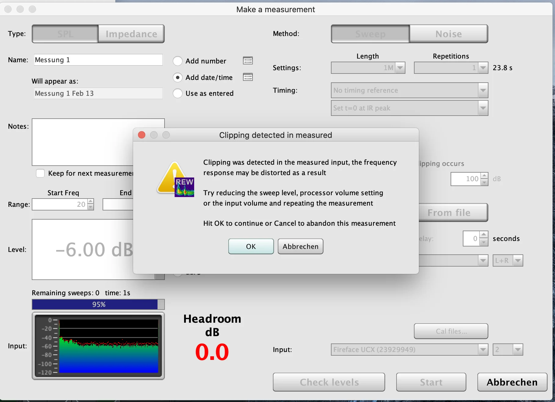

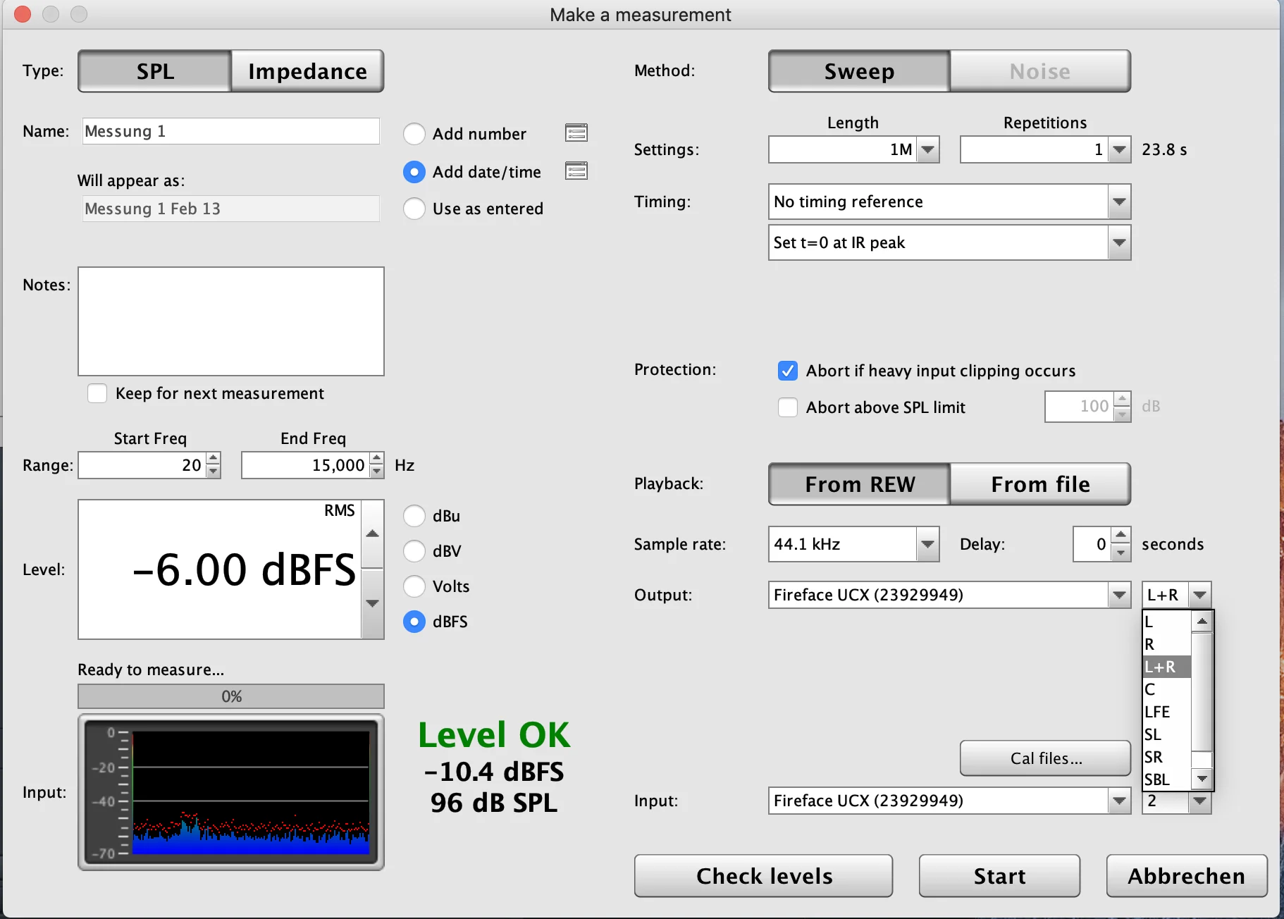

Ok,
habe jetzt die ersten Messungen gemacht.
Kurze Frage noch zu den Optionen bei "Messung"
Man soll ja 3 Messungen machen, also stereo, nur linker Monitor und zuletzt rechter Monitor.
Wie muss das hier eingestellt sein bei Output, auf L+R?
Oder für jede Messung anpassen?
Bei mir stand das zuerst nur auf "R", aber dann habe ich bei der Messung bei der nur der linke Monitor aktiv ist kaum Pegel.
Wenn ich "L+R" wähle bekomme ich einen Clipping Fehler nach der Messung mit beiden Monitoren aktiv.
Wenn ich dann in den Optionen bei "Messung" den Level von -6 dBFS auf - 12 dBFS stelle kommt der Clipping Fehler nach der Messung nicht.
Ist dann für mich -12 dBFS die richtige Einstellung?

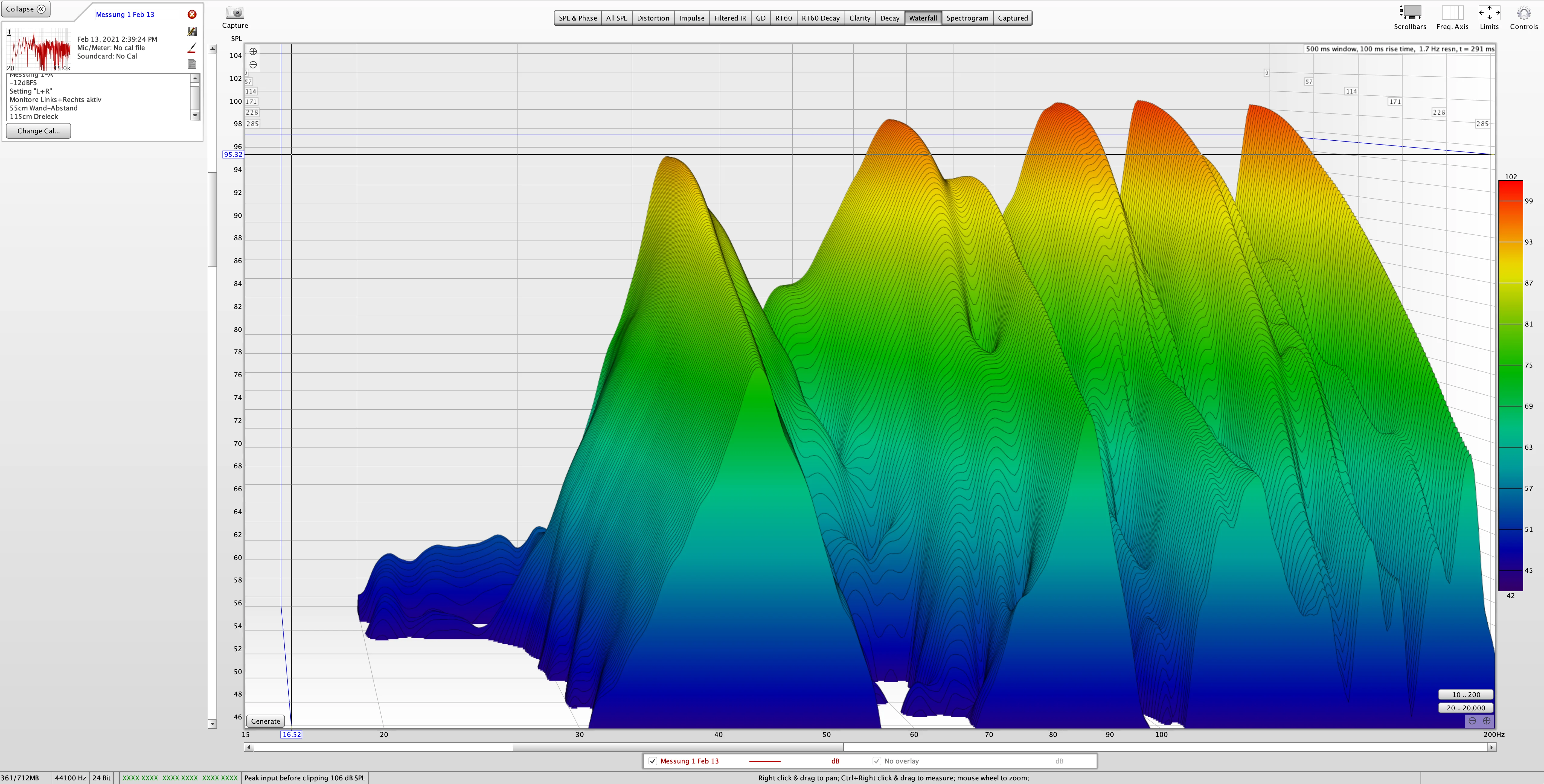

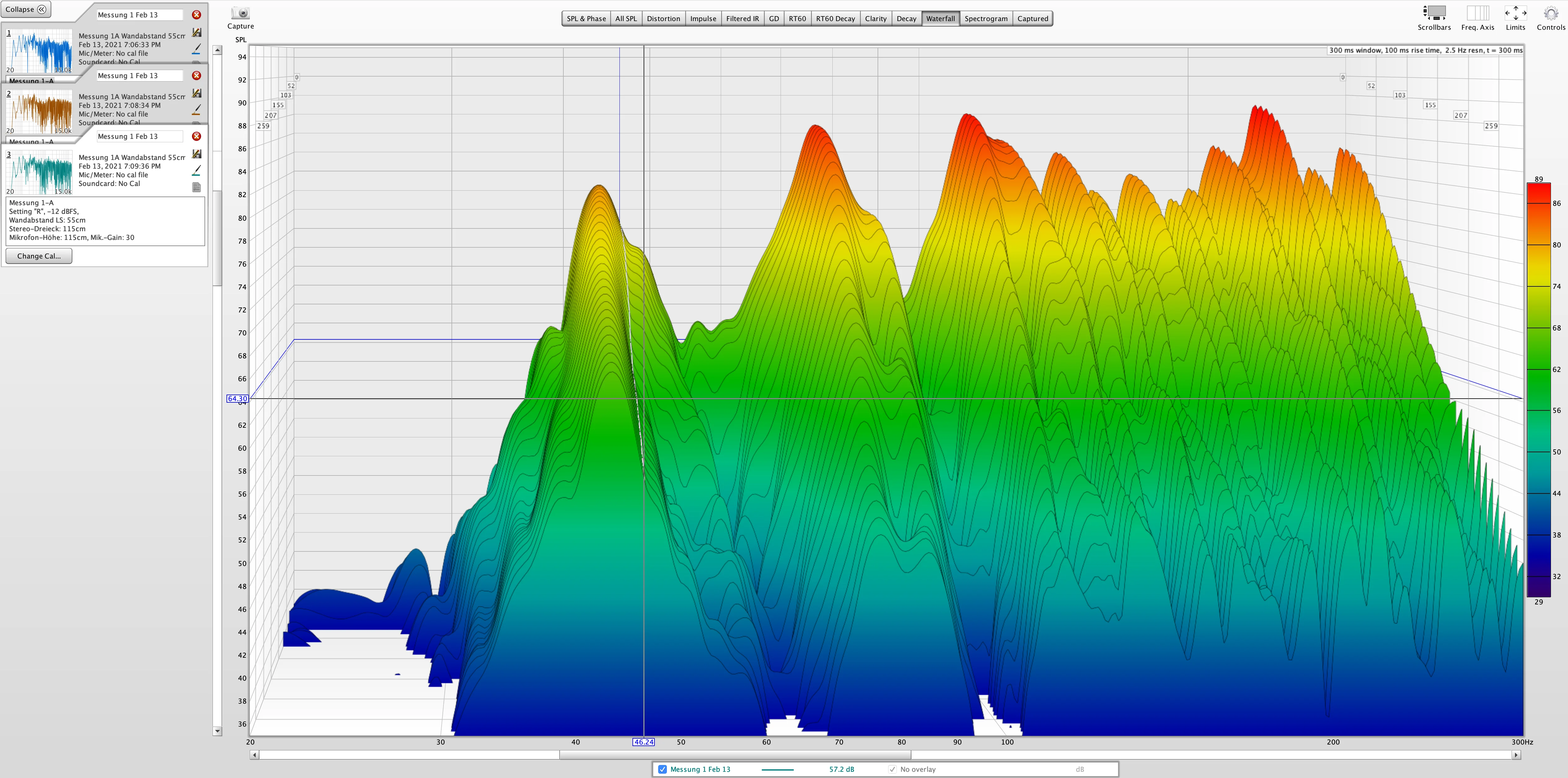

  • #366
Hier mal der Wasserfall nach der ersten Messung.
Einstellung:
-12 dBFS
L+R Monitor aktiv
Einstellung "L+R" gewählt.

  • #367
es ist injedem Fall laut genug (100 dB...) Im Tutorial wurde immer von einem Pegel von 85dB SPL ausgegangen, das wär schon laut genug. Du musst also gar nicht so aufdrehen und kannst vielleicht ein paar dB weniger nehmen. Die RT60-Messung funktioniert dann auch noch.
Wenn Du links messen willst sollte auch nur der linke Monitor aktiv sein, also als Output L wählen. Für rechts entsprechend nur R.
Vor der Messung kannst Du ja per check levels feststellen wie nah Du am Clipping bist. Das Clipping solltest Du in jedem Fall vermeiden und mindestens 6 dB oder besser 12 dB Abstand einhalten. Manchmal kommt dann während der Messung doch noch eine höhere Spitze, dann sollte man den Pegel weiter absenken und die Messung wiederholen.
Ach ja, - und könntest Du noch die anderen Screens zeigen (Messung Frequenzgang, RT60, Spektrumdarstellung)
danke und viel Erfolg!
Ist der Raum völlig unbehandelt? es sieht nach Moden aus... und welche Abmessungen hat der Raum? Bei der Aufstellung auf SBIR geachtet?

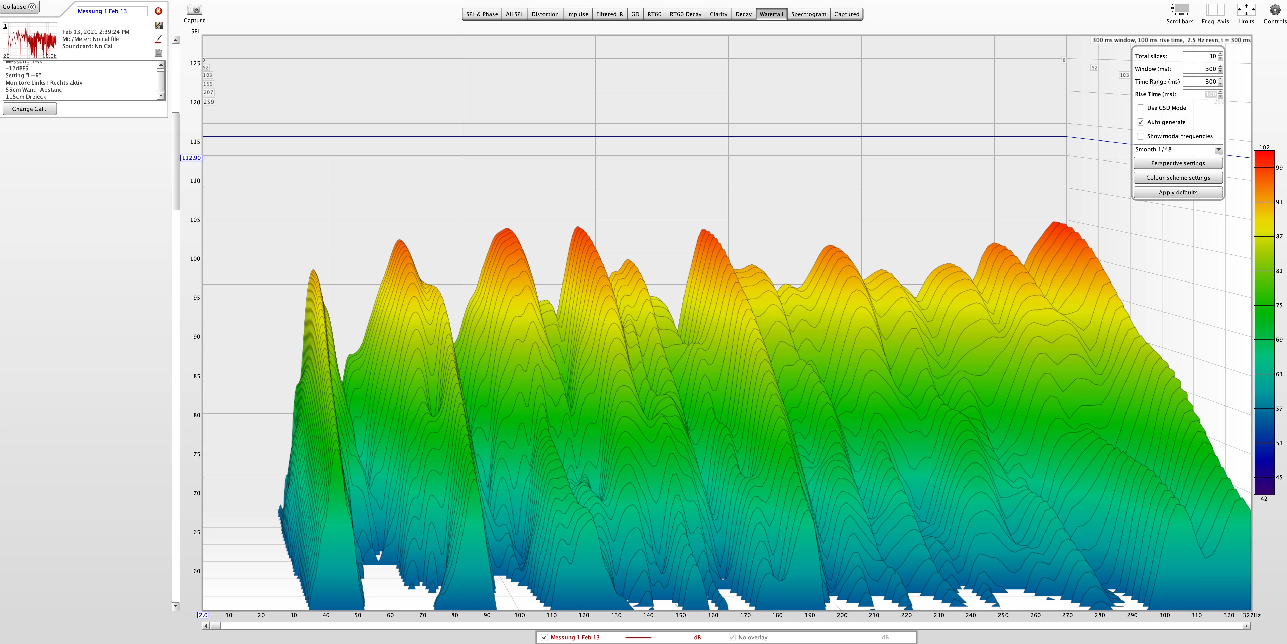

  • #368
Hallo Amano,
ich hatte die Lautstärke auf 83dB mit dem Handy Mikrofon eingestellt.
Aber wenn das mit -12 vB OK ist dann habe ich auch keinen Clipping Fehler mehr wenn L+R gemeinsam aktiv sind.
Danke für die Erklärung zur Messung, das hilft mir dann wieder weiter, ich werde dann nochmal messen und die anderen Fenster dann auch zeigen.

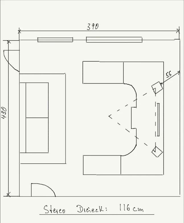

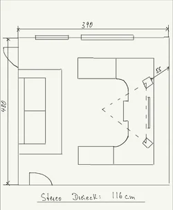

Zu deinen Fragen:
Der Raum ist völlig unbehandelt, akustisch aus Experten-Sicht gesehen sicher nicht gut (fast quadratisch), auf dem Boden ist Laminat verlegt und der Raum ist 2,80m hoch.
Von daher habe ich Zug um Zug vor, das was messtechnisch nicht in Ordnung ist zu verbessern, sofern ich denn mal dahin komme zuverlässige Messungen zu machen.
Bei der Aufstellung der wenigen Möbel habe ich darauf geachtet das die Boxen symmetrisch gleich zu den Seitenwänden stehen und zur rückwärtigen Wand stehen.
Die Wände selbst sind aus Backstein und links vom Arbeitsplatz ist eine Fenster-Seite mit Balkontür. Für dieses Fenster und die
Balkon-Tür habe ich vom Ikea Schiebe-Gardinen die bündig mit der Wand abschließen.
Gegenüber den Monitoren steht eine Couch, ein hängendes Bücherregal darüber und unter der Couch liegt ein Hochflor-Teppich.
Auf den Tischen stehen einige Geräte und Instrumente.
Ein Akustik-Vorhang wäre da sicher besser, aber so sieht es aktuell um die Raum-Situation aus.
Ich habe die Datei mit den Mess-Ergebnissen komprimiert und mit angehängt, außerdem habe ich versucht nach dem sehr guten Tutorial auf S.1 von 20-300Hz zu "filtern".
Vielleicht ist ja jemand der sich damit auskennt so nett und kann mir dazu etwas sagen. :)

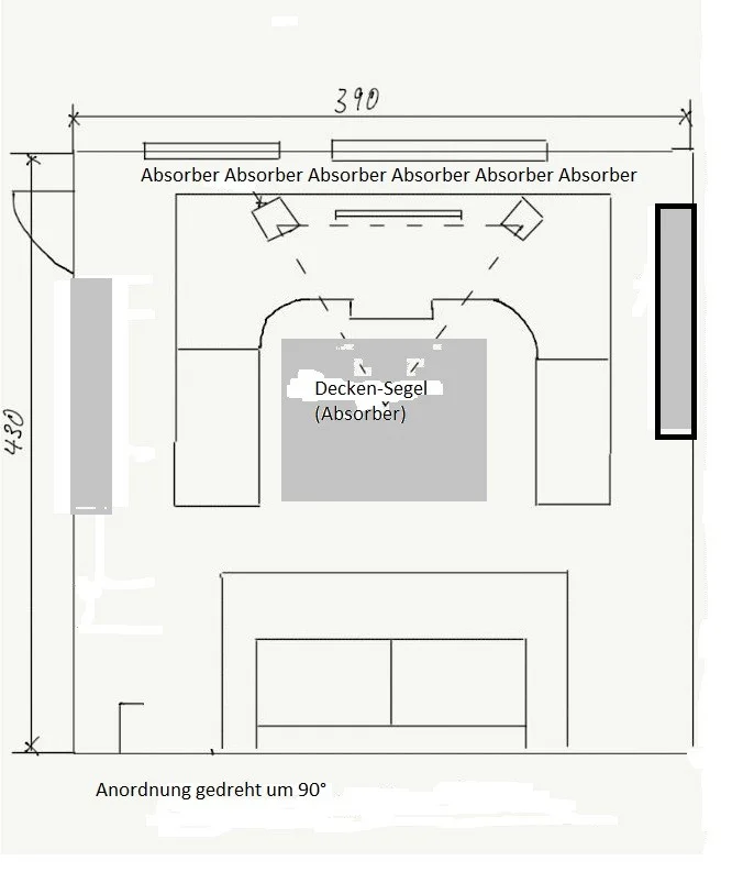

  • #370
Hallo Magnusch, danke für die Messung und für die Skizze.
Meine Fragen: kannst Du die Anordnung aller Möbel im Raum drehen?
Du hättest dann die Stereo-Basis an der schmaleren Raumseite.
Der Raum-Sim von REW ist zwar nach Aussage von anerkannten Spezialisten in diesem Forum nicht sehr tauglich, aber er zeigt Dir doch wenigstens eine "Tendenz" an. Ich hab damit hin und wieder gespielt um zu überprüfen ob ich SBIR Effekte hab oder ob meine Mesung auf ein Problem mit den Raum-Moden hindeutet. Der Raum-Sim zeigt auch an welche Moden aufgrund der Raumgeometrie vorhanden sind, und bei einem unbehandelten Raum treten diese halt ziemlich deutlich in Erscheinung. Im Netz findest Du viele Raum-Moden-Rechner, z.B. den hier : https://trikustik.at/raummoden-rechner/
Mit ein paar Packen Mineralwolle ändert sich dann Vieles.
Bei Deinen Messungen zeigt sich, dass der Frequenzgang im Bassbereich äußerst wellig ist. Bei mir hat sich das gebessert nachdem ich 6 Packen Mineralwolle an die Wand und in die Raum-Ecken versteckt hab (Kantenabsorber getarnt als Verkleidung der Heizungsrohre).
Es gibt einige Threads zum Thema SBIR (side boundary interference) die sehr lesenswert sind. Gemeint ist mit SBIR der Einfluss der Lautsprecherposition und Auslöschungen und Überhöhungen im Frequenzgang die daurch entstehen. Bitte nicht verwechseln mit Raum-Moden (stehende Wellen), die auch dazu führen könne, dass Du bei einer bestimmten Frequenz nix hören kannst (am Hörplatz) - obwohl der LS korrekt wiedergibt.
Bei mir war das eine stehende Welle zwischen Fußboden und Decke, bei 150 Hz. Lösung: ein großer Decken-Absorber über mir. (da steckt auch die Beleuchtung mit drin...).
Wie Du siehst: ohne Behandlung wird selten eine gute Akustik entstehen, aber vorsichtige Planung und testen, testen, testen ...ist hilfreich und spart Kosten.
Ich hoffe, dass Dir diese Anregungen dienlich sind;-) und viel Erfolg bei der Umsetzung.

  • #376
@Magnusch : ich hab mir Deine Messungen angeschaut. Auffallend ist, dass bei allen Frequenzgängen (SPL) die Buckel und Täler ortsfest an immer an der gleichen Stelle sind; will heißen: du hast Raum-Moden. Da der Raum unsymmetrisch ist, sind die links und rechts etwas verschieden, aber ganz charakteristisch.
Mach mal eine Messung mit einem Sinuston. Suche die Frequenz, wo der Frequenzgang ein Tal hat, bei ca. 92 Hz. Als Generator kannst Du Dir aus dem Netz eine der beliebten Apps laden. Da gibt es einige Anbieter (heise.de/downloads...) ein Synthie oder sowas tuts auch. Dann geh mit dem Mikro auf Wanderschaft und schau wo es lauter / leiser wird. So bekommst Du einen Eindruck wo die Dröhn-"Ecken" sind und wo Du Auslöschungen hast. Werf mal den Moden-Rechner an und schau nach, welche Moden das sind. Der Trikustik-Rechner zeigt an, wie bei den Moden der Druck-Verlauf ist. Die Mode bei 61 Hz z.B. ist zwischen Fußboden und Decke, die bekommst Du vielleicht mit einem Decken-Absorber in den Griff. Dort (bei um die 60 Hz) hat der Frequenzgang ein tiefes, tiefes Loch.
Letztendlich hilft gegen stehende Wellen nur Dämpfung. Die kann man in From von schweren Vorhängen (Akustikvorhänge..) oder Mineralwolle, Basotect usw. in Form von Absorbern realisieren. Ohne Behandlung jedenfalls weist Dein Raum eine recht hohe Nachhallzeit im Bassbereich auf, das geht teilweise über eine Sekunde...
Hast Du schon mal überlegt ob Du den Raum mit akustischen Methoden behandeln willst?
Absorber kannst Du ja so bauen, dass Du sie bewegen kannst. Dann kannst du testen wo die am besten wirken: sprich wenn es nicht mehr dröhnt, dann hast Dus geschafft. Aber jetzt haben die Baumärkte leider noch zu... Trotzdem wünsche ich Dir schon mal viel Erfolg bei der weiteren Optimierung. Um einfach mal einen Test zu machen kannst Du ja auch mal eine Matratze und ganz viel Bettzeug in den Raum reinschleppen und dann eine Vergleichsmessung machen. Ist dann zwar auch nicht amtlich aber wenn dann eine Tendenz zum Besseren erkennbar ist, weist du wo Du weitersuchen kannst.

Hallo Magnusch, wie Deine Messungen zeigen hat die Welligkeit im Frequenzgang nichts oder nur sehr wenig mit dem Wandabstand zu tun. Die Buckel und Täler bleiben fast an der gleichen Stelle. Wäre es der Wandabstand, dann würde sich hier eine deutliche Veränderung zeigen, wenn Du die Position änderst. Die "anderen" Effekte, die sich hier zeigen haben einen stärkeren Einfluss, deshalb kann man hier den Einfluss des Wandabstands (noch) nicht sehen.
Die "Bekämpfung" der Raummoden ist sehr komplex, ich kann nur mit dem argumentieren, was ich selbst mit meinem Raum erlebt habe, der etwas größer ist, aber ähnliche Problemzonen hat wie Dein Raum: rechts ein großes Fenster (das den Schall reflektiert) hinten ein großer Schrank. Fußboden = Parkett, schwimmend verlegt (hat Resonanzen...)
Die Abhilfe war: die Frontwand vollflächig mit Absorber-Elementen zugepflastert. 160mm Mineralwolle (Steinwolle), in Holzrahmen gepackt mit Vlies und Moltonstoff bespannt, die hängen wie Bilder an der Wand, bedecken aber die ganze Fläche.
Links: Absorber, hinter einem dicken Wandteppich versteckt. An den Raumkanten in der vorderen Raumhälfte sind Heizungsrohre an der Decke entlang der gesamten Frontwand und den anderen Raumseiten, die hab ich mit einer Abdeckung versehen und dahinter alles mit Mineralwolle ausgestopft. Nicht ideal aber auch irgendwo in der Gesamtmasse wirksam. Ist sozusagen ein Kantenabsorber.
hinter mir: ein dicker Teppich 2x 3 m. Über mir ein Deckenabsorber, 200mm Mineralwolle, 1,20x1,20m groß.
Erst nachdem ich den Deckenabsorber aufgehängt hatte waren die Raumresonanzen so einigermaßen weg. Vorher hatte ich bei 150 Hz ein Loch.

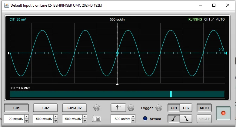

Das setzt jetzt allerdings voraus, dass du irgendwie einen Ton erzeugen kannst. Das kannst Du auch mit REW machen, der Generator ist gleich neben dem Scope zu finden. Hast Du einen Synthie? damit gehts auch. Oder nimm eine entsprechende andere App, z.B. ein Gitarrentuner. Auch der Trikustik-Modenrechner spielt Töne ab, wenn Du mit der Maus auf die Moden fährst... dann kannst du hören welche Frequenzen das sind.
Eine App, mit der Du auf dem PC die Signale anzeigen kannst, das geht auch in REW. Wähle in den Preferences den richtigen Eingang der Soundkarte an, dann klick auf das Icon "Scope" im REW Hauptfenster. Das Ergebnis könnte so aussehen...

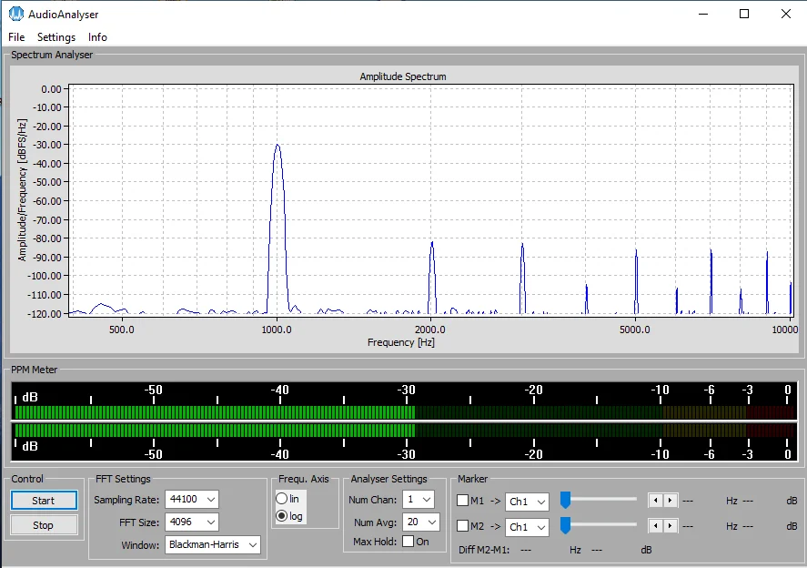

Es gibt viele andere Apps, es kommt nicht drauf an welche Du nimmst. Hauptsache Du kommst damit zurecht.
Als tauglich finde ich auch den AudioAnalyser : https://www.heise.de/download/product/audioanalyser-23542
Der Analyser gibt Dir das kompette Spektrum, Du siehst dann was die Töne an Oberwellen haben...

@Magnusch :
Dimensionierung der Bassfallen: so groß wie möglich,- nutz den Platz den du hast,- den Rest erledigst Du mit Kantenabsorbern oder wenn möglich Deckensegel und vor dem Fenster ein mobiler Absorber um Erstreflektionen zu bannen. Bedenke: alles was Du akustisch lösen kannst schafft Deiner elektronischen Korrektur ein leichteres Leben, die muss dann gar nicht mehr so viel richten.
upload_2021-2-15_19-39-47.webpich hatte mir das so vorgestellt... Bassfallen kann man auch so probieren: die Mineralwolle wird ja von den baumärkten in Packen angeboten (das sind je nach Stärke 8...10 Platten in Plastik eingeschweißt. Die Packen kannst Du einfach in den Raum werfen, in der Ecke übereinanderstapeln (möglichst raumhoch) und dann eine Vergleichsmessung machen. Dann herumschieben und wieder messen. Irgendwann stellst Du fest wo die am besten wirken und dann baust du die dort ein. Dachlatten, Schrauben usw, etwas Vlies und Moltonstoff und fertig. Hören und Messen, messen und hören...
Da Dein Raum sehr hoch ist hier die Frage: kannst Du eventuell eine Akustikdecke bauen (eine abgehängte, bedämpfte Decke)... oder ist das politisch oder aus Kostengründen nicht möglich?
Reaktionen: Magnusch
  • #380
@Magnusch :
Anhang anzeigen 92017ich hatte mir das so vorgestellt... Bassfallen kann man auch so probieren: die Mineralwolle wird ja von den baumärkten in Packen angeboten (das sind je nach Stärke 8...10 Platten in Plastik eingeschweißt. Die Packen kannst Du einfach in den Raum werfen, in der Ecke übereinanderstapeln (möglichst raumhoch) und dann eine Vergleichsmessung machen. Dann herumschieben und wieder messen. Irgendwann stellst Du fest wo die am besten wirken und dann baust du die dort ein. Dachlatten, Schrauben usw, etwas Vlies und Moltonstoff und fertig. Hören und Messen, messen und hören...
Der Einsatz von nur porösen Absorbern führt dazu dass der Raum zum Schluss einfach überdämmt ist und nicht translatet.
