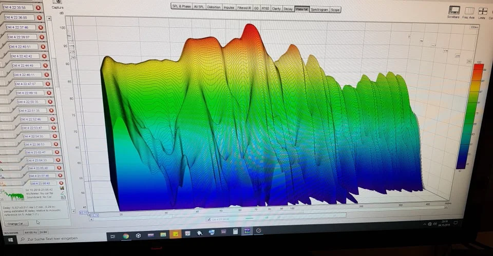

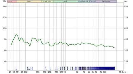

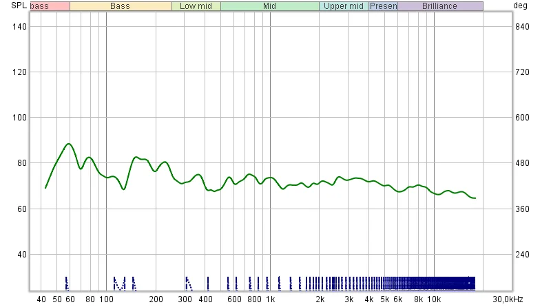

Ich bin mir etwas unsicher was den Pegel der Subs und der Tops zueinender betrifft. Gibts vlt irgendwo ein Wasserfalldiagramm eines ganz solliden Raumes?
Habe hier mal alle gemessen bevor ich diie rückseitigen Subs angemacht habe:
https://recording.de/threads/so-nochmal-ganz-von-vorne-alles-raus-und-gemessen-gemessen-gemessen.228163/
Momentan siehts soaus:
Nehme an, dass die Bässe zu laut sind, es ist nur einer von 2 Subs hinten an weil das Ganze echt ne ganz schöne Arbeit ist. Entzerrt mit EQ oder Sonarworks ist nichts. Cutte alles unter 35 Hz grundsätzlich weshalb ich mal davon ausgehe mich um die 20 Hz nicht wirklich kümmern zu müssen bzw die mit vernünftig eingesteltem dba vlt erst gar nchit auftritt. Kann nur langsam echt nicht mehr. Was ne Arbeit. MAche daher erstmal so etwas Musik bevor weeiter optimiert wird. LG

  • #346
Hallo Yentz,
die Welligkeit beim Wasserfall Diag ist bei Dir schon mal besser wie bei mir. Aber vielleicht kann einer der Experten dazu was sagen, ich bin in dieser Hinsicht noch nicht weit genug... Es gibt noch ein paar dringende Reparaturen, bevor ich wieder anfangen kann zu messen. Mein Raum ist auch nicht ideal. Aber ich würde Dir diesen Beitrag hier empfehlen -> https://recording.de/threads/doku-kl-studiobau-in-berlin-kreuzberg-bethanien.149796/

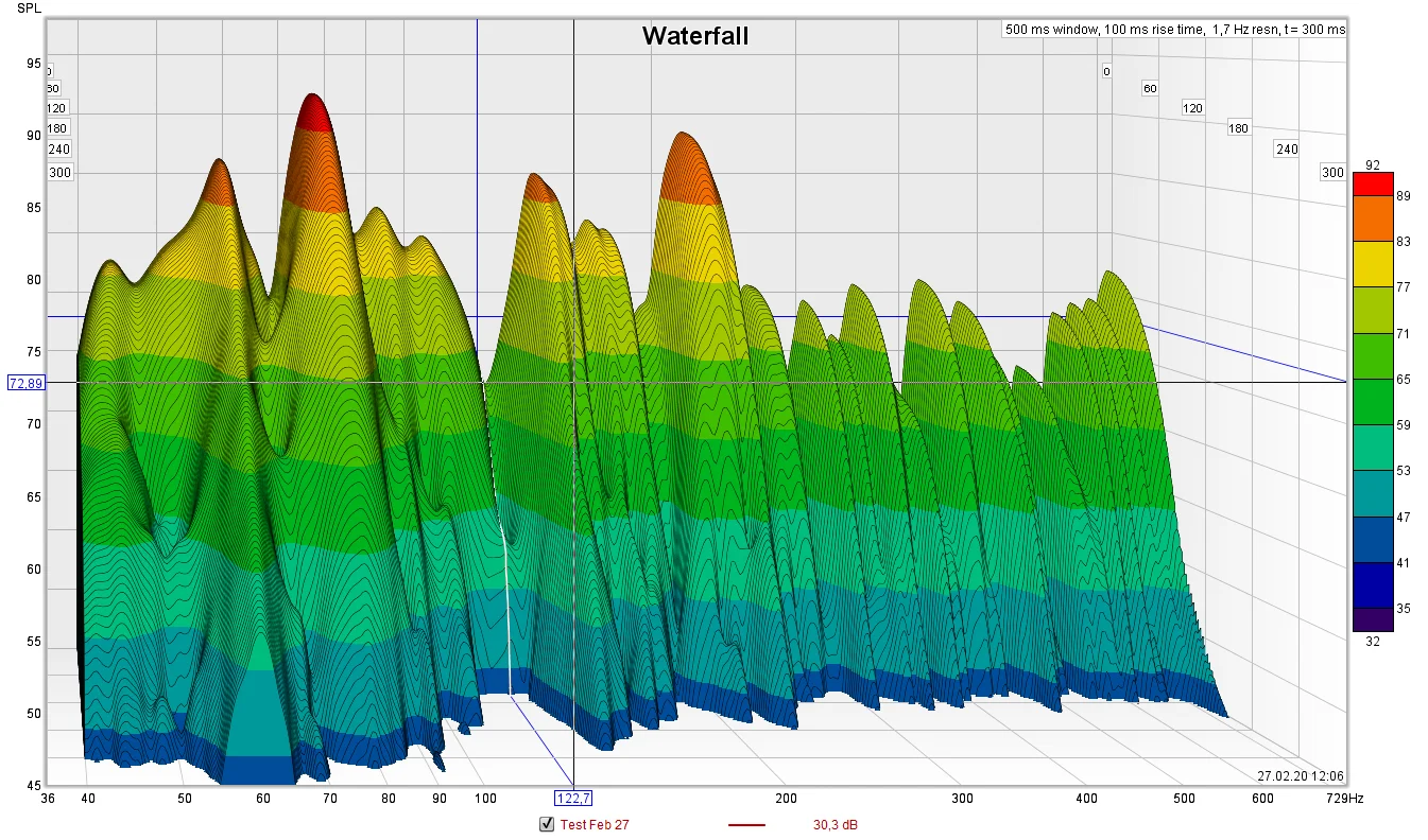

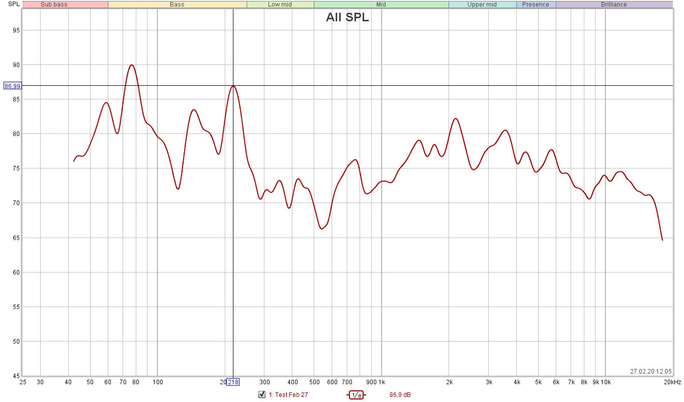

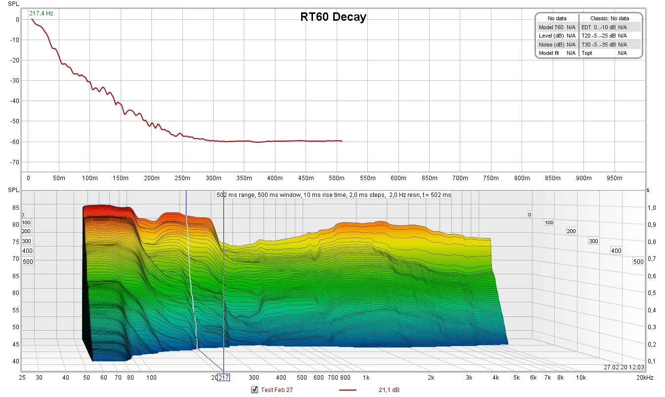

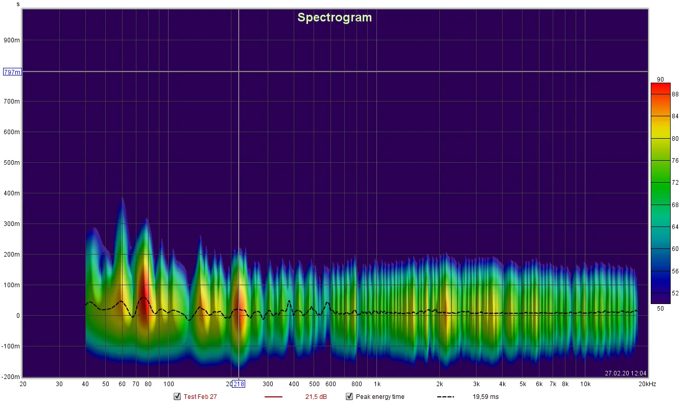

erste Messung nach dem Bau der Absorber-Wand: 2 x 80 mm Mineralwolle, ca. 10 qm. Eine massive Resonanz bei 120 Hz Hz...? nachdem der DSP Prozessor grad mal unpässlich ist (Server-Problem) kann ich och nicht feststellen ob sich die so einfach neutralisieren lässt.

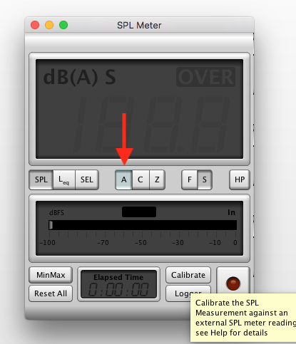

Auch auf die Gefahr hin das ich hier im Post ein Kommentar überlesen habe aber kann ich die Messung/Einpegeln auch mit einem SPL Meter durchführen welches A-gewichtet ist?
http://vctec.co.kr/web/product/benetech/img/GM1351.pdf
Bzw. genügt es dann beim Einpegeln am REW SPL Meter auf A einzustellen oder muss ich sonst noch was beachten?
  • #353
...kann ich die Messung/Einpegeln auch mit einem SPL Meter durchführen welches A-gewichtet ist?
Ja, das sollte klappen.
