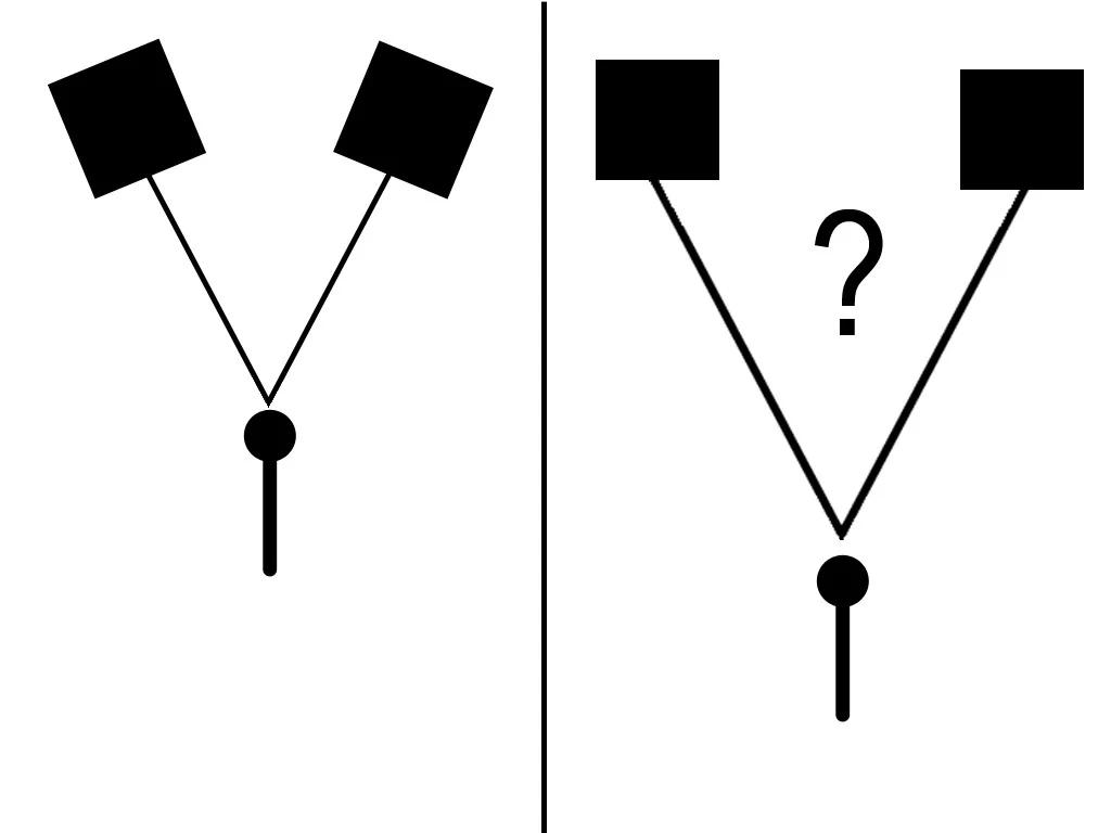

Ich habe eine Frage. Wie mache ich das mit Abhömonitore, die laut Hersteller nicht zum einem Dreieck ausgerichtet werden sollen, sondern parallel gerade von der Wand?
Soll man die Lautprecher in der geraden paralellen Position lassen und trotzdem sich ein Dreieck vorstellen und dort wo sich theoretisch die Linien treffen, das Mic hinstellen?
Ich habe mal ein Bild hinzugefügt.
Bevor einer frag was ich für Abhörmonitore habe. Ich habe die M-Audio EX66.
  • #309
Die haben wohl wirklich einen eingedrehten Hochtöner, der dann bei gerader Aufstellung (paralell zur Wand) immer noch eingedreht ist. Ich würde die Fläche von dem Tweeter nehmen, also sie so gerade hinstellen dass die Flächen von dem tweeter auf die Abhörposition zeigen.
Quasi statt der Frontfläche die Tweeterfläche nehmen als Front zum ausrichten.
Auch ne seltsame Konstruktion mMn, aber wird seine daseinsberechtigung haben irgendwo. Wenn du Messungen damit machst würden mich die interessieren.
  • #310
Könntest du es mir bitte zeichnerisch darstellen?
Ich kann es mir im Moment nicht vorstellen was du meinst.
  • #311
Wie auf deinem zweiten Bild mit Fragezeichen ist richtig.
Und der Abstand zwischen den beiden Boxen muss der Abstand von dir zu jeder Box sein, dass jede Seite des Dreiecks gleich lang ist.
