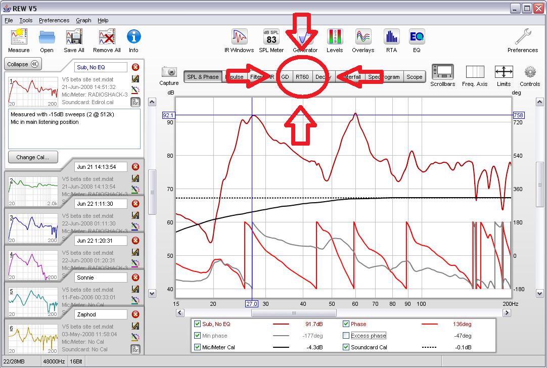

Clemens
  • #273
Da eingangs erwähnt wurde, dass REW Probleme mit Multi-Input-Karten hat, möchte ich hier nur kurz ein Positivbeispiel festhalten:
Mit meinem Presonus Firepod klappt's wie geschmiert. Vielleicht hilft dies Info ja irgend jemandem....
  • #274
will mich erst mal vorstellen ...
ich betreibe eine kleine Audio-Manufaktur in Berlin und das Thema Raumakustik wird zunehmend ernster genommen.
Bin nun hier fündig geworden und habe mir das REQ installiert.
Da ich schon sehr lange mit ATB PC-Pro arbeite, sind mir der Umgang mit Messmikrofon - USB-AD-Wandler, etc. vertraut.
Nun möchte ich auch die Hallzeiten nach RT60 messen können. Dies sollte ja mit dem REQ funktionieren.
Leider finde ich auf der Oberfläche nirgends einen Button, der mir diese Option einschaltet.
Ich meine hier nicht einen Wasserfall, sondern ganz schlicht, das was Raumakustiker auch als Anhaltspunkt brauchen.
Also einfach die Nachhallzeiten in Terzen gefiltert beginnend bei 63 Hz bis zu 4 oder 5 kHz hinauf.
Dazu müsste ja ein Rauschen ausgegeben werden, bei welchem nach dessen Abschalten, der eigentliche Messprozess startet, und dann in Terzen gefiltert die jeweiligen Abklingzeiten auf - 60dB
gelistet sind, graphisch oder tabellarisch.
Kann mir hier Jemand auf die Sprünge helfen? Wäre sehr nett, würde mir extrem viel Zeit - und dumm fühlen - ersparen.
Danke schon mal !!!
Andreas
  • #275
REW macht das mit einem Sinus-Sweep, was um einiges schneller und genauer ist , als mit Rauschen.
Wie die einzelnen RT60 Kurven zu bewerten sind (Topt ... usw) findest du mit Google.
EDIT: Das Wasserfalldiagramm ist meiner Meinung nach aber um einiges aussagekräftiger und ehrlicher.

Hallo Andreas
RT60 gibt über das diffuse Schallfeld eines "Raumes" bekannt.
Was aber in "üblichen" Räumen nicht funktioniert.
Da ja auch Erstreflektionen entthalten sind.
Und RT60 aus dem ETC berechnet wird.
Für Hallen usw. gehts, aber auch nur mit entsprechenden Lautsprechern.
(Rundumstrahler)
Um die Hallzeit in "üblichen" Räumen bewerten zu können ist das Wasserfall, wie evosilica schon sagte, besser geeignet.
So deutlich als es auch im Programm ersichtlich ist,
evosilica hat dir ja ein schönes Bild dazu angehängt.
(Das Programm wird mit REW abgekürzt.)
Wie kommst du auf so eine Vermutung?
lg Bert

das funktioniert soweit wunderbar, habe nun noch eine Frage:
Unter dem Graph für RT60 Diagramme befindet sich ein Feld, in dem man Kurven an- bzw. weg klicken kann. Topt,T20,EDT,T30
Meine Frage hierzu, messe ich überhaupt RT60?
Weil ja T60 in dieser Auswahl gar nicht angeboten wird.
Und, weiß einer, wofür diese 4 Graphen sind?
Danke!
