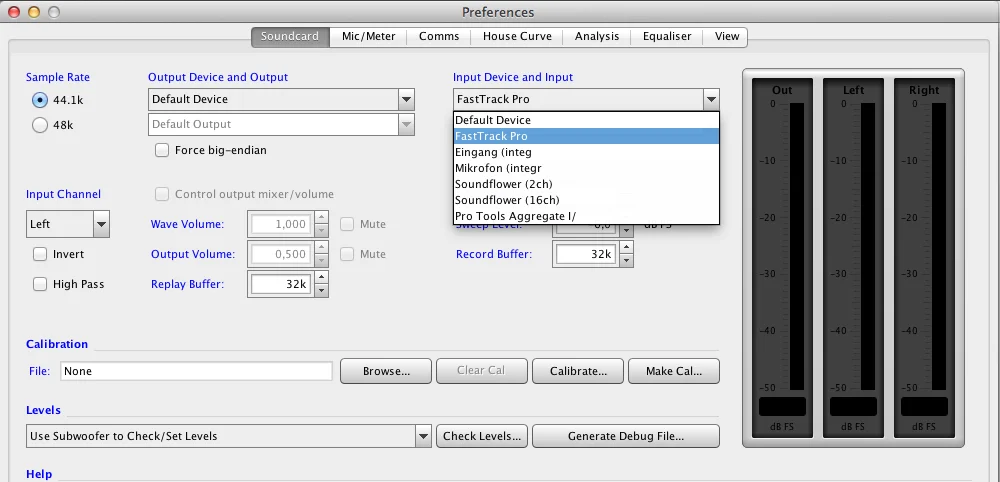

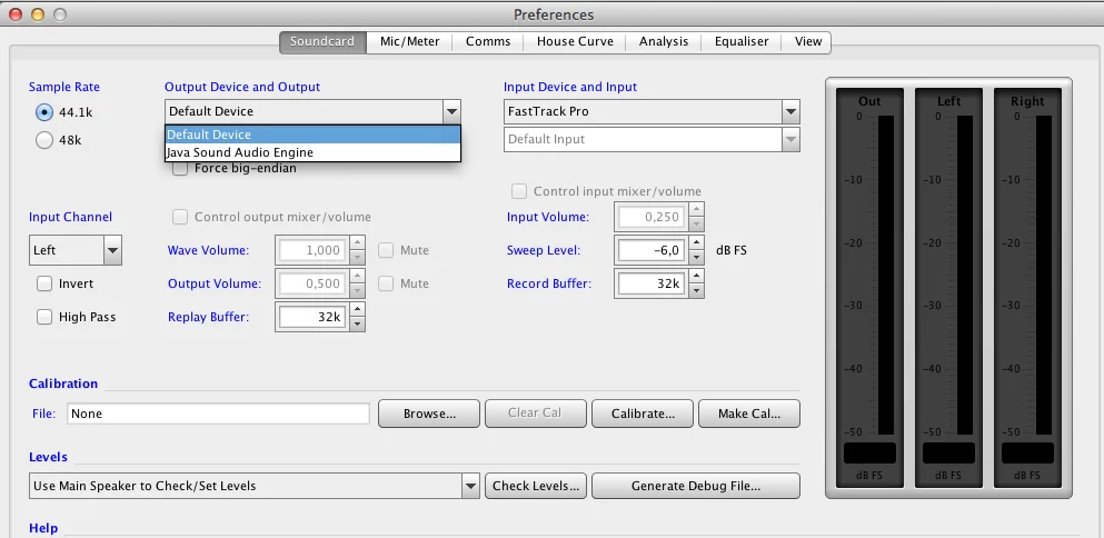

Hi!
Ich bin umgezogen, und würde meinen neuen Raum gern mit REW vermessen.
Mein hauptsächliches Interface ist ein Focusrite* Liquid Saffire 56, das über Firewire/Thunderbolt angschlossen wird.
Firewire und Java vertragen sich bekanntlich nicht, deshalb wollte ich zum Einmessen ein älteres M-Audio Fast Track Pro (2 kanalig, 44.1 kHz, 16 bit) verwenden.
Dieses wird über USB angeschlossen, sollte also keine Probleme machen.
Allerdings erkennt REW das Interface nur bei den Inputs, bei den Outputs kann ich gar nichts auswählen (siehe Screenshots).
Der Output funktioniert, es wird auch zB das Rauschen auf den Lautsprechern ausgegeben (SPL Meter innerhalb REW). Ein Inputsignal wird aber trotz aktivierter Phantomspeisung und voll aufgedrehtem Preamp-Gain nicht erkannt.
Das Mikrofon und das Interface habe ich in meiner DAW (Reaper) überprüft, ich kann problemlos damit aufnehmen und auch abspielen. Es kommt also definitiv ein korrektes Input-Signal im Computer an, aber REW "bekommt davon nichts mit".
Hat jemand eine Idee?

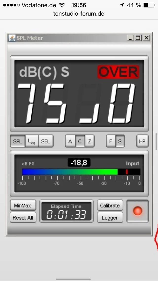

Hallo zusammen ,
könnte mir bitte jemand helfen da ich in meinem Raum die REW Messung durchführen will .
Beim Punkt wo man mit dem SPL die monitorlautsprecher einstellt mit 83db sollte man anschliessend den Preamp auf - 20 db einstellen , ich zitiere :
Dreht nun den Lautstärkeregler eurer Monitore so weit auf, bis am Pegelmessgerät 83db erreicht sind.
Am besten ihr markiert euch an eurem Volumenpoti gleich die Stelle, damit ihr nun immer wisst, wo 83db/SPL erreicht sind.
Nun müsst ihr den Eingangspegel des Messmikros am Preamp so einstellen dass wie im Sceenshot zu sehen -20db ankommen
Wenn ich jetzt aber den Eingangsprgel des Messmikros am Preamp auf -20db einstellen wird , dann entsteht eine Rückkopplung und der Pegel wird anschleiessend immer stärker und stärker .
Habt ihr auch das Problem gehabt und was kann man da unternehmen ???

  • #286
Vermutlich hast du so etwas wie direct monitoring bei deiner Soundkarte eingestellt. Du solltest deine Soundkarte (welche ist es denn?) so einstellen, dass du Signale die das Mikrofon einfängt nicht auf den Boxen hörst. Andernfalls bekommst du natürlich eine Rückkoppelung.

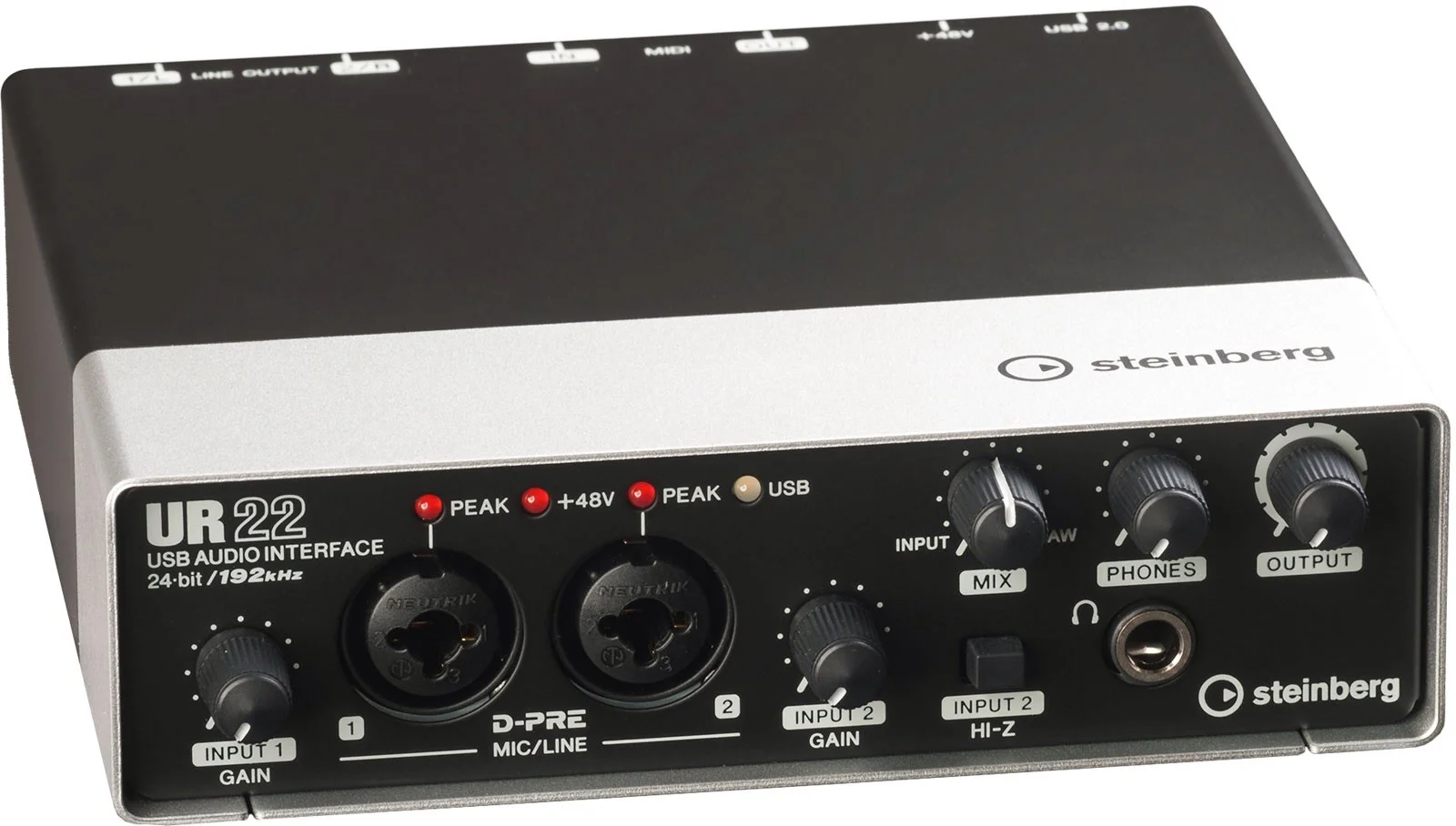

Danke dir für die Antwort :) ,
ich benutze das USB Audiointerface* von Steinberg* UR 22 .
Ja das stimmt , das Singnal was auf dem Messmikro ankam hat man sofort auf den Boxen gehört .
Der Regler MIX ist in der Mitte eingestellt für Input und AW somit hört man es gleichzeitig .
Ich muss wahrscheinlich den Regler MIX komplet auf Input einstellen und somit sollte man an den Boxen nichts hören , werde es heute Nachmittag testen .

hi
nur um missverständnisse auszuschließen.
der meßsweep aus REW muss natürlich aus den boxen tönen sonst gibt es ja nichts zu messen.
aber was nicht passieren darf ist das der AUFGENOMMENE meßsweep nochmal wiedergegeben wird also mit entsprechender latenz nochmal über das ursprungssignal gelegt wird. ich kenn das interface nicht aber dieser regler scheint tatsächlich das direktmonitoring zu sein welcher das problem verursacht.
Ich habe jetzt nur ganz schnell das manual überflogen - http://download.steinberg.net/downloads_hardware/UR22/UR22_documentation/UR22_OperationManual_de.pdf - aber so wie ich das sehe muss der Regler "Mix" komplett auf DAW stehen. Denn der scheint den Mix zwischen dem Input-Signal (Mikrosignal das direkt wieder an die Boxen geschickt wird) und dem DAW-Signal (Signal aus dem PC, in dem Fall mess-sweep) zu regeln.
Fazit: Drehe den "MIX"-Regler ganz nach rechts auf "DAW" und versuche es nochmal.

Ich habe es jetzt probiert und es funktioniert :) der Mix Regler ist auf DAW eingestellt .
Noch einmal VIELEN DANK !
