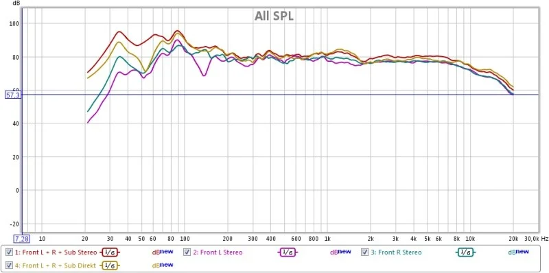

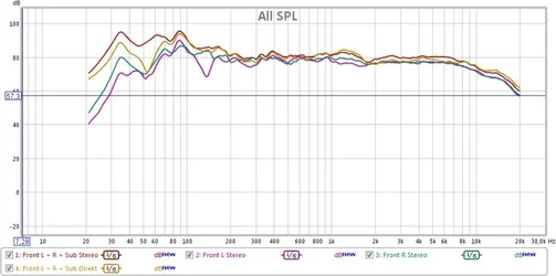

IHallo, ich hoffe mir kann hier geholfen werden.
Es geht um die Raum Messung mein Wohnzimmers,
bzw meiner 5.1 Anlage. Tutorium habe ich gelesen und hoffe
Halbwegs verstanden.
Was habe ich:
Wohnzimmer ca 20qm (4,3x4,7m)
AVR Denon x1000
Lautsprecher Dali Lektor 2, 3 und LCR
Subwoofer Teufel M2000 (aktiv)
Umik-1
Einstellungen AVR:
Trennfrequenz alle auf 60Hz
Bässe auf Lfe
Front auf small
Pc mit REW ist per HDMI mit AVR verbunden, Ton kommt über HDMI. Soundkarte ist am
Pc nicht vorhanden.
Wo ich mit total unsicher bin, welche Einstellungen sollte ich bei einer Messung am AVR vornehmen?
Denke mal das Soundmodi auf direkt muss, damit Audyssey nicht greift. Und der Rest? Können meine AVR Einstellungen so bleiben?
Edit: Anbei mal ein Messversuch
Messeinstellungen
Front L + R + Sub
AVR: Soundmodus direkt und stereo, Trennfrq 60hz, Bässe nur LFE
UMIK-1 eingepegelt auf 100 (-23db in REW)
Messdatei:
http://www.file-upload.net/download-8509631/Messung-2014-01-12.zip.html

@noxx:
Dieser Thread ist nur für zur Software REW gedacht.
Da Du offensichtlich Frahen zu Deiner Raumakustik hast, öffne dazu bitte einen eigenen Thread, um diesen hier übersichtlich zu halten.
