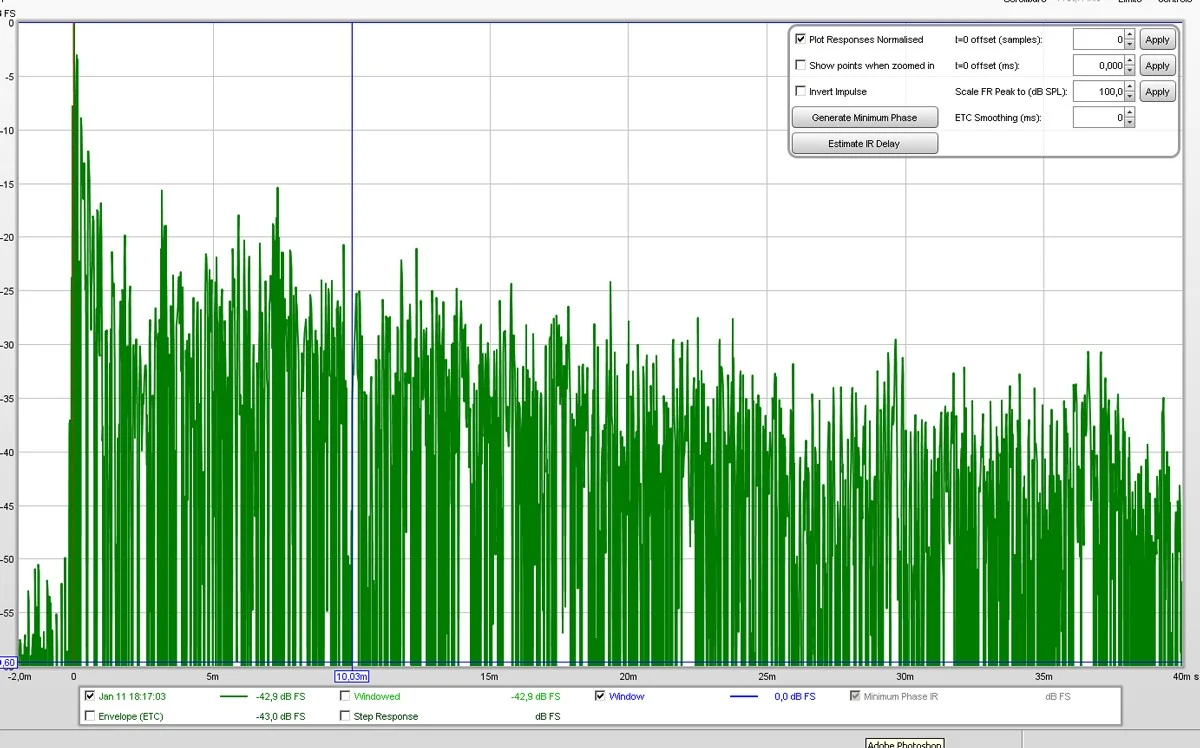

gibt es eigentlich irgendwo was zur skalierung und bewertung des abschnittes "impulse"?
ich bin etwas verwirrt, weil das bei mir derart scheisse aussieht (im gegensatz zu den klassischen soll-bildern), daß ich garnicht weiß wo ich anfangen soll und mir auch nicht ganz erklären kann wo die flächendeckenden frühen reflektionen alle herkommen sollen.
Meine Cloud ist 2,5 x 2 m, und die seitenabsorber sind 1x1,25 alles 20 cm sonorock.
(bild, mdat)
Kann das sein?
Oder stimmt da was mit der skalierung nicht?
Danke schonmal,
Floh
*edit: ach so die messung ist mit beiden ls und sub gemacht. ohne sub und mit einem ls sieht es aber kaum anders aus...

  • #202
bitte schaut doch mal drauf liebe rew-spezialisten....
