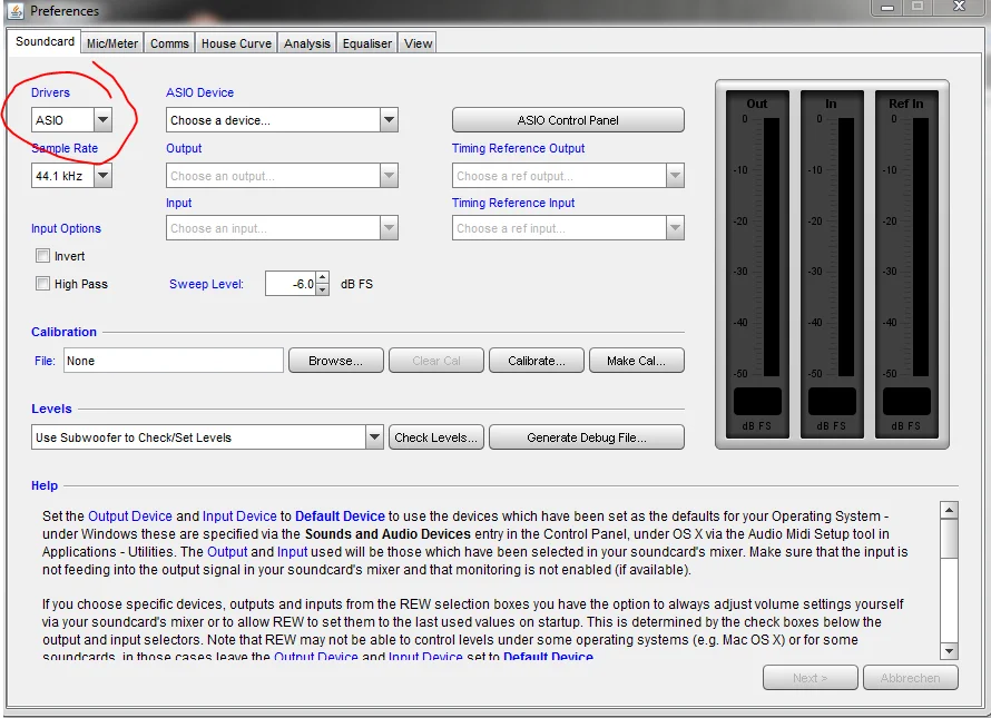

Evtl. wegen Java.
Neu kann REW ja auch ASIO, mal versucht?
  • #225
dazu bitte die aktuelle beta runterladen (5.1 beta 13 afaik) ... in der 'normalen' 5.0 gibts noch keinen asio support.
  • #226
Ne das wusste ich nicht.
Wie bring ich das dem liebem REW denn bei? Hab die aktuellste Version drauf.
  • #227
  • #228
Hatte anscheinend doch nicht die aktuellste Version vom REW.
Jetzt über ASIO scheint er auch meinen input zu akzeptieren. Werde es morgen nochmal testen.

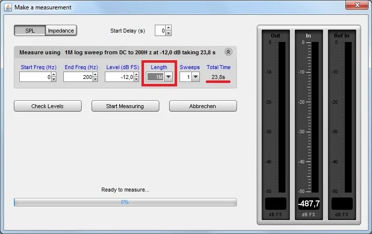

Es ist möglich in REW die Länge einer Messung einzustellen: bei 128k ist diese 3 Sekunden lang, dafür bei 1M (siehe unten) 23,8 Sekunden für einen beliebigen Frequenzbereich = die Auflösung ist sehr gut für diesen Zweck.
Warscheinlich verwechselst Du die Zeit über die üblicherweise die Ergebnisse (WF) gezeigt werden mit der Dauer der Messung
