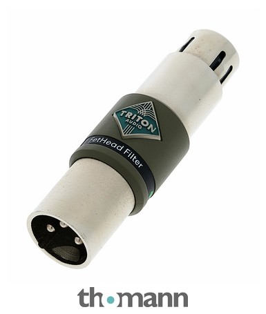

Das Gain für Vox kannst Du auch mit einem FetHead
oder einem vergleichbaren Produkt lösen. Den packt man zwischen Interface und Mic und steuert das Mic dann mit Phantompower an. Oft reicht das beim SM7b für zufriedenstellendes Ed Gein.

thx -den Triton FetHead habe ich ja schon dazwischen - eine Verbesserung um 100% nachdem mein Thomann Hausmarke FetHead nach 13 Monaten den Geist aufgegeben hat.

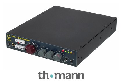

Das ist dem Vernehmen nach ganz nett:
