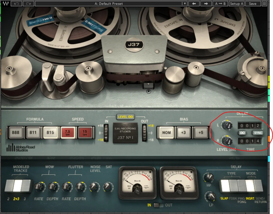

Der Bass kann Eary Reflections vertragen, z.B. via Tape:
12ms links, 14ms rechts - -18dB dazugefahren. Das gibt dem Bass ne kleine akustische Aura, er wird plastischer.
Gitarren bekommen bei mir immer eine Small Room Sim mit 200-400ms Nachhall, auch nur dezenz dazu, dass man einen Unterschied hört wenn man die Gitarren solo macht und stoppt. Dann klingt es eben noch so ein ganz kleines Bisschen nach. Diese kurzen Räume lassen es realistischer klingen und man braucht sie eben dazu, um den berühmten Glue durch den Summenkomp zu erzeugen. Sonst bröselt alles wie ne öde MDF Platte auseinander.

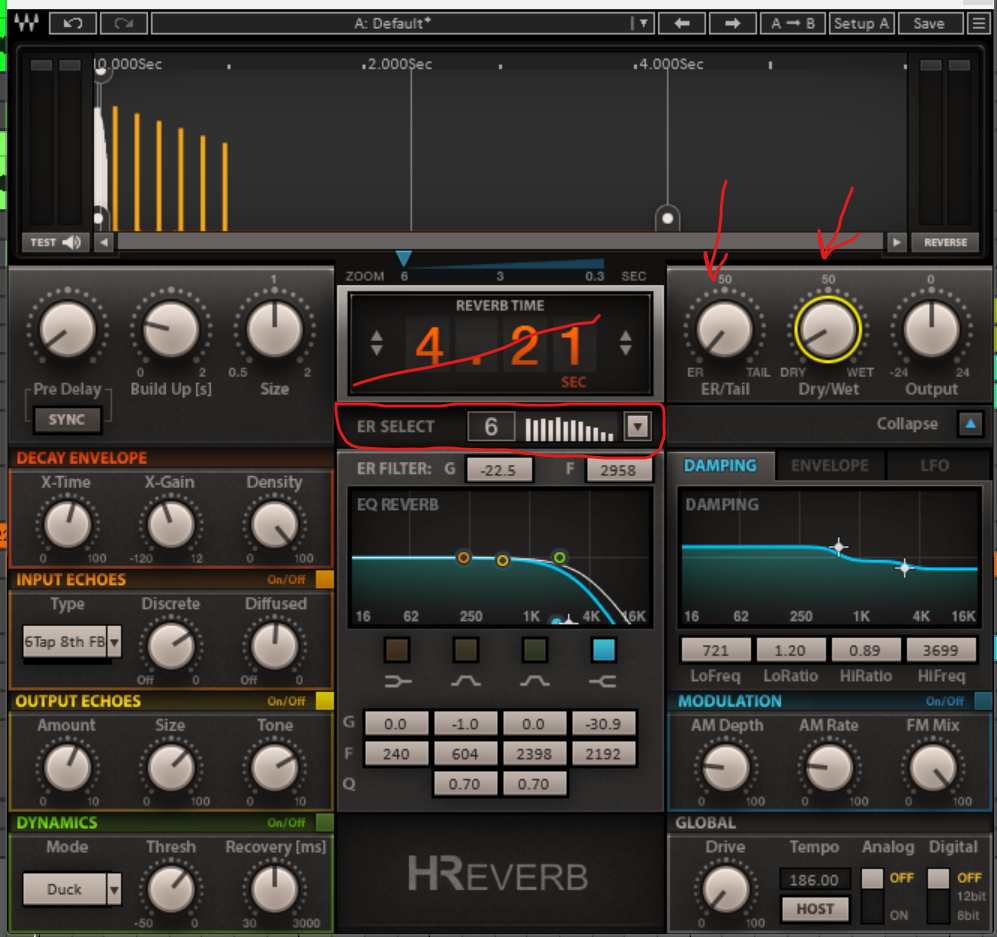

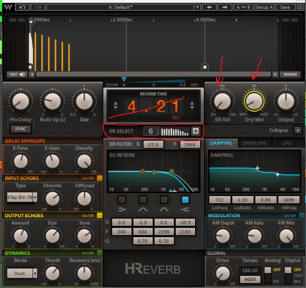

Sehr gut ist auch der Waves H-Reverb dafür:
Hier hat man die Möglichkeit, den Tail auszublenden und kann aus einigen Vordefinierten Earlies auswählen, dezent dazufahren, sehr gut. Kommt v.a. bei Dosendrums sehr gut, wenn man alle Trommeln (Shells / Skins - halt keine Becken^^) auf einen Bus routet und den H-Rev dort mit z.B. dem Setting insertiert. Irgendwas zwischen 5-10% Wet (oder nach Gusto, ist klar), aber das lässt die Kessel ganz gut snappen, wie im Proberaum, wenn man blinzeln muss, wenn der Drummer die Snare schlägt.^^
Sehr ausführlich. Danke. Werde mir das mal in ruhe zu Munde führen.
