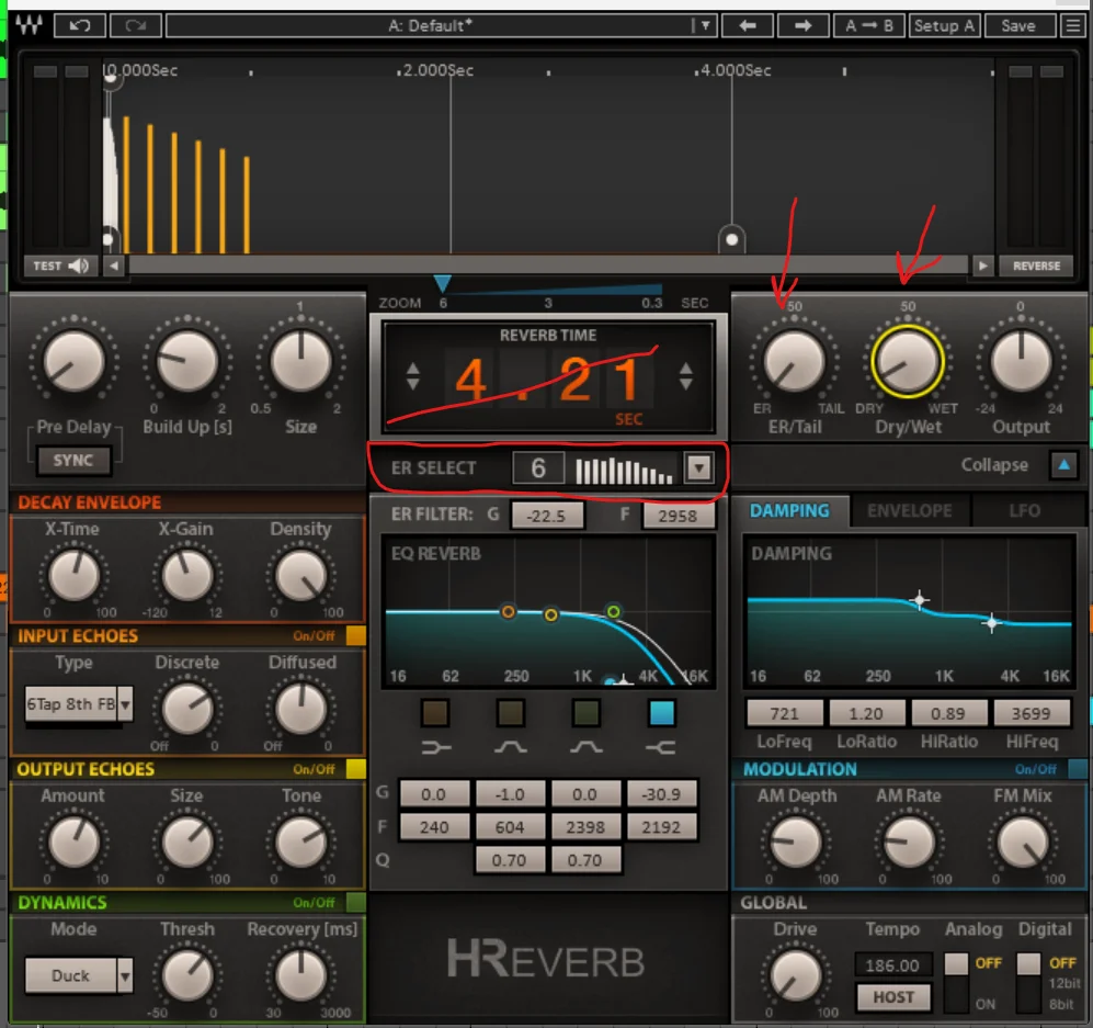

Sagt mal, wie kriegt ihr eigentlich Raum in eure Produktionen? Ich kämpfe mit dem Problem das sich mein Mix einfach ziemlich trocken anhört. So für eine oldschool oder Hardcore Produktion wäre das wohl ok, aber da sollte mehr drinliegen. Es wirkt alles ein wenig klein so. Ich habe stellenweise einen Synth drin der für Hall sorgt aber ohne habe ich das beschriebene Problem und Metal sollte eigentlich gewaltig wirken.
Gitarre und Bass sollten bekanntlich unverhallt bleiben.
Ich weiss nicht, wer diese Legende in den Raum gestellt hat, aber ich halte dafür Kappes.
Drums dürfen im Metal generell ordentlich wet, was man aber wegen den Gitarren nicht immer hört. Also Drumbus kann schon einen ordentlichen Raumhall mit je nach Tempo 0,8sek - 1sek Fahne vertragen. Snare zusätzlich ne Plate und Toms gerne einen kurzen Reverb mit Non-Lin Setting.

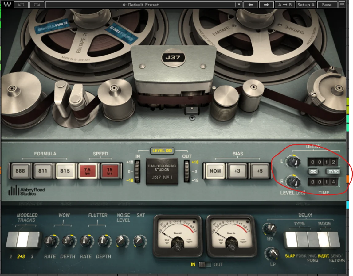

Der Bass kann Eary Reflections vertragen, z.B. via Tape:
12ms links, 14ms rechts - -18dB dazugefahren. Das gibt dem Bass ne kleine akustische Aura, er wird plastischer.
Gitarren bekommen bei mir immer eine Small Room Sim mit 200-400ms Nachhall, auch nur dezenz dazu, dass man einen Unterschied hört wenn man die Gitarren solo macht und stoppt. Dann klingt es eben noch so ein ganz kleines Bisschen nach. Diese kurzen Räume lassen es realistischer klingen und man braucht sie eben dazu, um den berühmten Glue durch den Summenkomp zu erzeugen. Sonst bröselt alles wie ne öde MDF Platte auseinander.
Was wir im Zweifel natürlich nicht wollen, sind 80er Hallsuppen, aber ich persönlich LIEBE 80er Hallsuppe, sei es AOR, Goth, Indie oder Pop.
Sehr gut ist auch der Waves H-Reverb dafür:
Hier hat man die Möglichkeit, den Tail auszublenden und kann aus einigen Vordefinierten Earlies auswählen, dezent dazufahren, sehr gut. Kommt v.a. bei Dosendrums sehr gut, wenn man alle Trommeln (Shells / Skins - halt keine Becken^^) auf einen Bus routet und den H-Rev dort mit z.B. dem Setting insertiert. Irgendwas zwischen 5-10% Wet (oder nach Gusto, ist klar), aber das lässt die Kessel ganz gut snappen, wie im Proberaum, wenn man blinzeln muss, wenn der Drummer die Snare schlägt.^^
