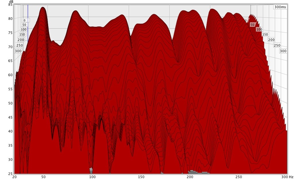

Hi!
Ich habe heute meine ersten Messungen gemacht, nachdem ich die letzten Tage versucht habe, mich in die Thematik hier im Forum etwas einzulesen.
Leider ist mein SPL-Meter noch nicht gekommen, deswegen habe ich die 83db mit dem Ohr bestimmt.
Wenn ich nun das Waterfall-Diagramm anschaue und mir anderen hier aus dem Forum vergleiche, fällt mir auf, dass ca unter 70hz irgendwas nicht stimmt, ich finde aber einfach den Fehler nicht.
Ich habe ein Paar Genelec 1032, die gehen schon bis 35hz runter.
Ist wahrscheinlich ein typischer Anfängerfehler, aber ich finde ich einfach nicht. Hat jemand vielleicht eine Ahnung?
Vielen Dank schonmal,
Jimmy

hi
bist du nach meinem workshop gegangen?
kannst du dein routing mal genau erklären von mikro bis betriebsystem?
und bitte immer die mdat hochladen und link hier posten und nicht nur die screenshots.
anders sieht es schon mal deswegen aus weil du nicht die logarithmische sondern die lineare frequenzaufteilung gewählt hast.
unser gehör hört aber nicht linear ;)
trotzdem hast du recht und da ist wirklich wenig an tiefbass was nicht stimmen kann,
lg und willkommen bei uns

So hier mal meine Auswertung deiner daten, aber warte auch noch die Experten Meinungen ab, da ich nicht ganz so klug bin.
Also dein Raum scheint von den Messungen her schon gedämmt. Die Werte des RT60 liegen alle im Bereich zwischen 0,2 und 0,4 ms. Dein Raum ist also Quasi schon fast überdämmt. Ich vermute hinter der Holzvertäfelung wurde irgendein Dämmaterial aus Isolationsgründen verbaut.
Problematisch ist nach meiner Aufassung vor allem die nicht symetrische Aufstellung, was sich dann auch im Frequenzverlauf zeigt (s.u.).

Zu deiner Frage bzgl. Sub. Hier kann man nur ausprobieren um die ideale Konfiguration zu finden.
Zur Messung selber:
Besonders Störend ist wohl die Senke zwischen 50 u 70hz.
Absorber (Sonorock o.Ä.) sollten hier abhilfe schaffen, wobei ich nicht einschätzen kann wo diese am besten platziert werden, da am besten auf die Experten warten.
Du wirst wohl auch nicht umhin kommen die Absorber mit laminat o.Ä. zu beblanken um den Mitten und Höhenbereich nicht zu überdämmen (der Raum ist ja jetzt schon an seinen Grenzen)

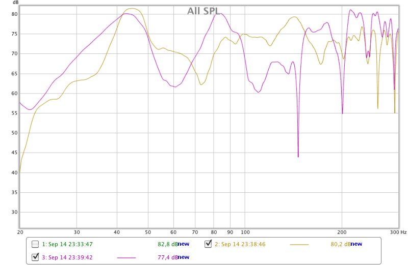

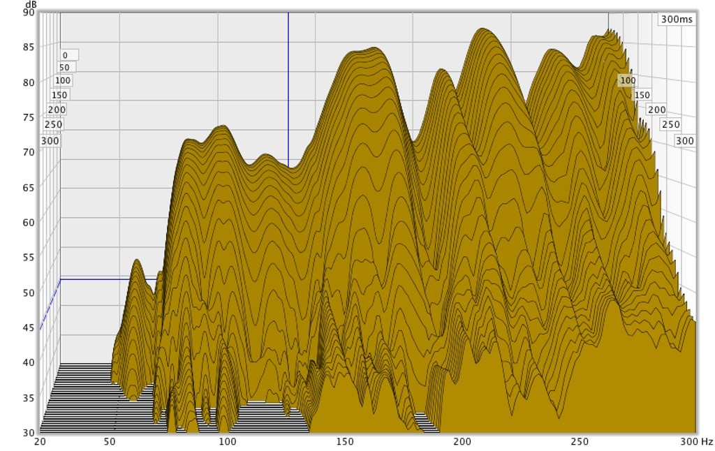

So, hab deinen Aufstellungsvorschlag mit der Linken Box gemessen (Messung "M2L: Position 2") und noch ein paar weitere, wo ich die Box- und Mic-Position ein wenig verändere.
http://www.mediafire.com/?7hrtz9dpkfq9z4k
So wie ich die Ergebnisse interpretiere, ist meine ursprüngliche Konstellation besser, wobei ich mit dem Verschieben des Abhörpunkt nach hinten (10-15cm) noch ein bisschen bei 75Hz glätten kann.
Warum denn nur die Linke?
Hautkritikpunkt deiner jetzigen Aufstellung war ja der asymetrisch verlaufende Frequenzgang im Bassbereich, darüber kann ich bei deinen Messungen aber keine Aussage treffen. Zumindest in Position 2.
Ich versteh die bezeichnungen deiner Messungen auch nicht ganz, bedeutet M2L = linke Box und M2R = rechte Box? Weil dann hast du 6 Messungen mit der Linken gemacht und 3 mit der rechten... Wenn ich die jeweils gleichen Messungen M2L und M2R vergleiche sind deine Probleme die gleichen wie vorher.
Jein, du hast zwar dort nicht so ein riesen Loch wie in der anderen Position, aber dafür sind die erstreflektionen sehr viel geringer, die 40hz Mode klingt sehr schnell aus.
Aber eine wirkliche aussage lässt sich erst nach richtiger Messung machen.
Also nach REW-Workshop: Beide Boxen, dann rechts dann links (oder anders rum;) )

Ich hatte nur (von der jetzigen Abhörposition gesehen) die linke Box gemessen, weil die ja schon als rechte Boxe deiner vorgeschlagenen Abhörkonstellation auf dem richtigen Platz war. Ansonsten hätte ich nochmal alles abbauen und den Raum leer räumen müssen.
Das war dann die Messung mit "Position 2", die anderen waren alle von der ersten Konstellation, wo ich dann jeweils mit dem Mikrofon- und den Boxenpositionen ein wenig gespielt habe (+/- 15cm).
Nachdem ich dann die erste Messung für deinen Konstellation gemacht hatte und das Ergebnis sah, war ich der Meinung, die Konstellation wäre schlechter als die erste (abgesehen von der Asymmetrie) und habe dann hier nicht weiter gemacht.
Ob das asymetrisch ist oder nicht lässt sich aber so nicht beantworten.
Eine wirklich aussage kann ich erst nach einer richtigen Messung machen.

Ok, werde nochmal alles rausräumen und deine Konstellation durchmessen. Meld mich danach wieder!
Wie kann man eigentlich das Loch zw. 50 und 70 Hz und das bei 180 Hz "stopfen"? Ist das dann ein Nebeneffekt der Dämmung, die dann diese teilweise Auslöschung aufhebt?
Auch in der neuen Konstellation (siehe 3 Posts drüber) ist der Frequenzgang der beiden Boxen etwas unterschiedlich, obwohl ich sie symmetrisch aufgestellt habe.
