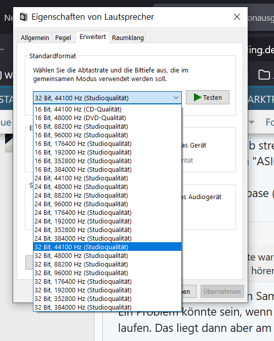

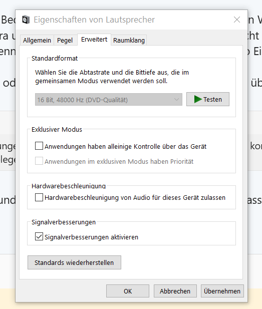

Ein Problem könnte sein, wenn man die eingebauten Soundchips nutzt. Z.B. bei Realtek ist es oftmals so, dass die auf 48Khz laufen. Das liegt dann aber am Mainboard und des dort verbauten Realtek-Chips.
Hier mal ein Beispiel meiner Realtek die im Laptop verbaut ist. Da geht nur 48Khz/16bit.
Dann mein FiiO Kopfhörerverstärker den ich normalerweise am Laptop nutze.
Reaktionen: holgi, Atlacamani und Gelöschtes Mitglied 23444

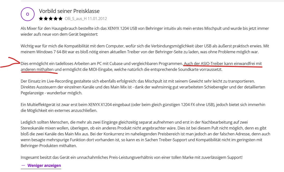

hab gerade mal beim T nach dem Interface geschaut, im angehängten Shot steht, das der Kasten eigene Aisotreiber hat, so verstehe ich es, das wäre uU die Lösung
Auf der Behringer-Seite gibt's keinen. Da wird auch für das Gerät auf ASIO4All verwiesen (sogar mit direktem Download-Link).
Reaktionen: Atlacamani und holgi
Es geht aber ja anscheinend nicht anders, denn Behringer bietet nunmal keine eigenen ASIO-Treiber an.
