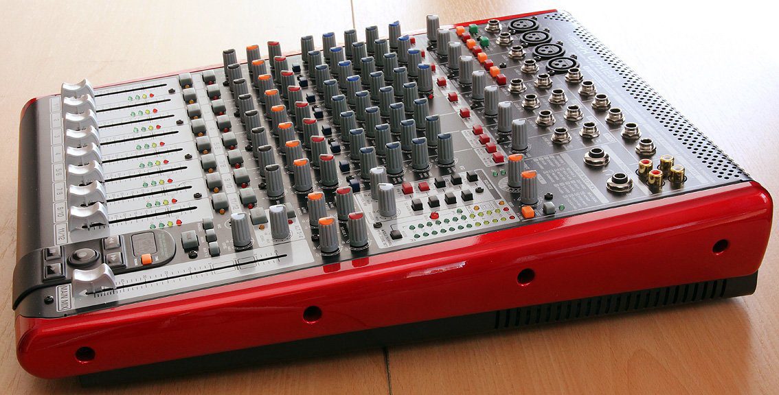

Ich sach mal so, ich würde das Xenyx eher als Mischpult sehen, denn als Audiointerface*.
Man kann sich natürlich fragen, warum man es dann überhaupt reinbaut, aber das ist halt Behringer*.
Ich glaube aber die teureren Misch-Geräte von Behringer* haben dedizierte ASIO-Treiber.
Bei der kleinen Mischpultreihe passte das wahrscheinlich nicht mehr ins Budget.
Wie schon geschrieben wurde, bekommt man aber heutzutage auch schon für einen schmalen Taler etwas von Focusrite*,Audient, Steinberg* etc. mit annehmbaren ASIO-Treibern.
RME spielt allerdings mit seinen Treibern wirklich in einer anderen Liga. Das bezahlt man dann auch.

Wenn es sich wirklich um das Xenyx x1204 USB handelt würde ich auch dazu raten. Denn das Gerät kann nur den Main Mix in den Rechner bringen. In den Rezensionen steht u.a. das es nur mit USB 1.1 läuft und auch andere Probleme wie Latenz mit dem Treiber werden da berichtet. USB 1.1 reicht natürlich für Stereo, aber daran merkt man wie alt die Entwicklung der Technik schon ist, obwohl das imm er noch hergestellt wird.
Wenn es das Gerät ist, würde ich sagen, dass man damit nicht glücklich wird, da viel zu unflexibel.
Da könnte man wirklich ein Audiointerface mit besseren und funktionierenden Treibern kaufen und das Xenyx halt davorhängen, wenn man denn möchte.
Dann gibt/gab es noch ein altes Xenyx UFX1204. Das war damals definitv besser aufgestellt, weil Du dort alle Kanäle in den PC bringen konntest. Wird aber nicht mehr hergestellt.
Leude, dass es andere Geräte gibt, die das wesentlich geiler machen, steht doch außer Frage. Aber womöglich reicht das Ding ja aus - und dann sollte man erst einmal schauen, ob man das Problem der unterschiedlichen Audiowiedergabe(n) in den Griff bekommt, bevor man Geld für andere Sachen in die Hand nimmt.
