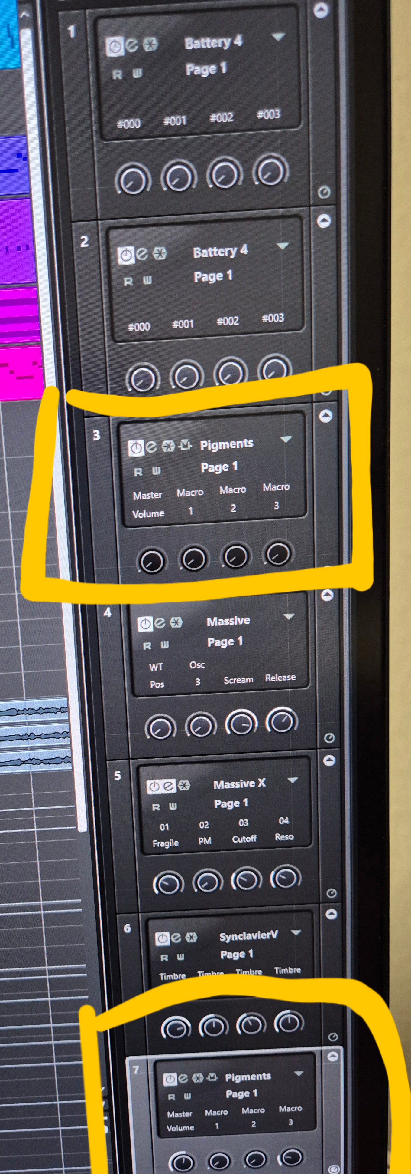

Grad eben ist mir das wieder passiert mit C15Pro. Interessant , weil ich dieses Problem jetzt ewig nimmer hatte. Wieder mit Pigments, Instanz 3 ist der Bass, Instanz 7 ein Lead und beim Öffnen des Projekts wurde den Pigments-Spuren nur 7 zugewiesen.
Hier ist das kein Problem, aber bei Projekten mit 10 Instanzen wäre es nervig.
