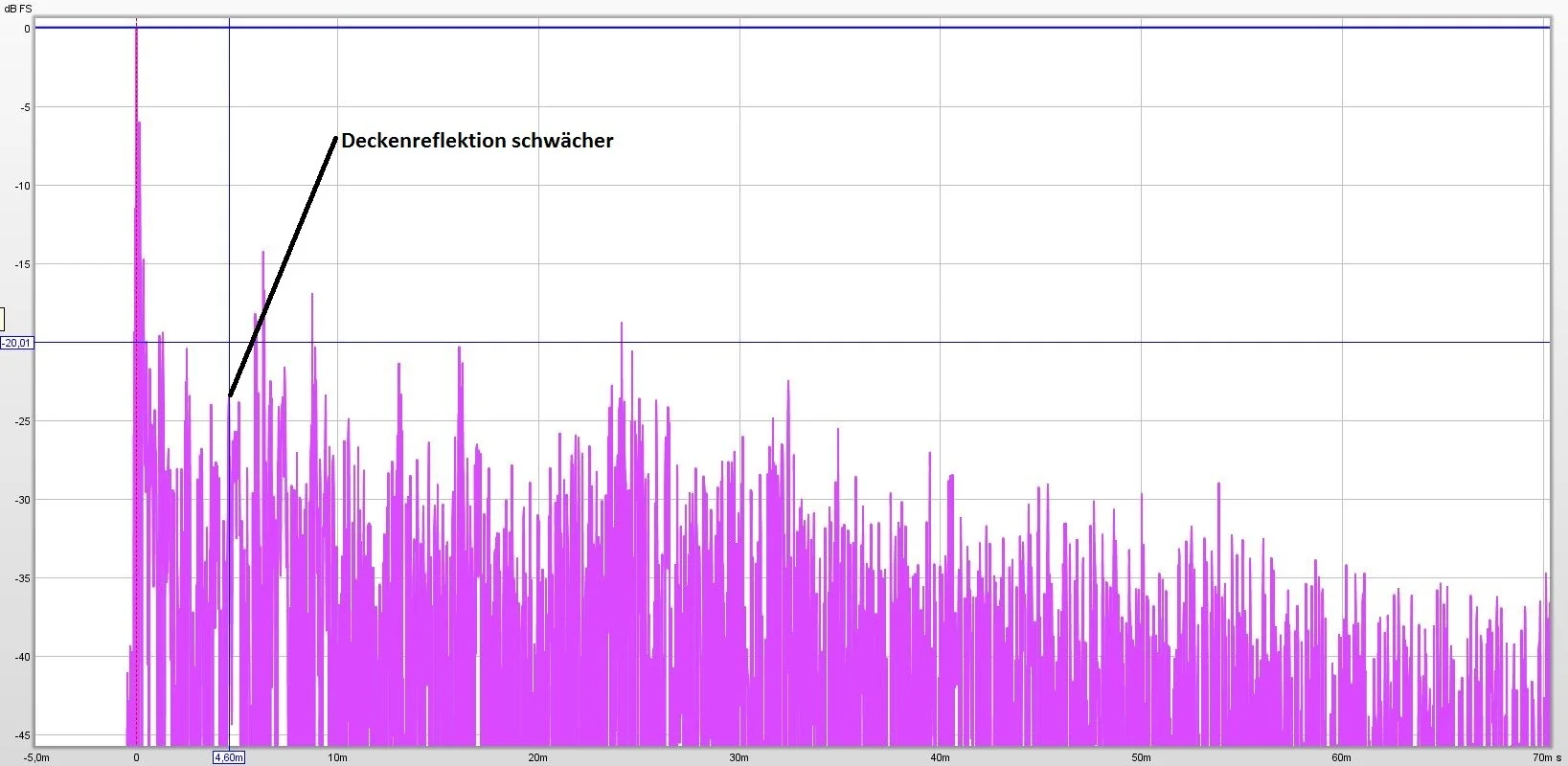

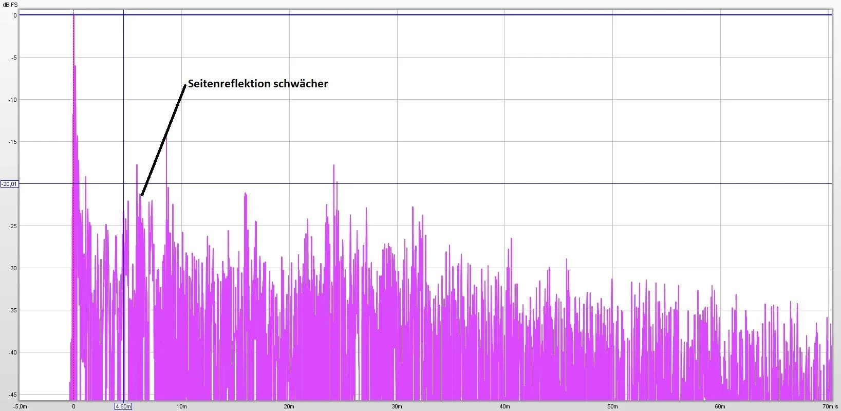

Der Nachhall in den Mitten hat sich doch reduziert... Oder hättest du einfach mehr erwartet?!
Ja, das stimmt schon. Dachte als kleiner Zusatz!:-)

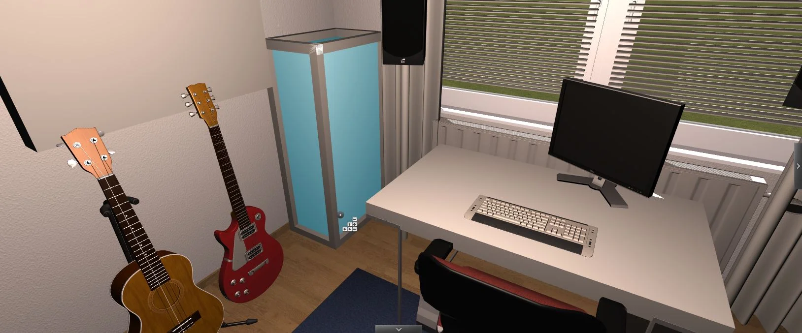

Gute Idee mit den Kästen, das ist eine einfache Lösung wo sich die Kosten und der Aufwand einigermaßen in Grenzen halten. Ich habe heute tagsüber noch weiter überlegt ob sich nicht doch etwas zylindrisches basteln lässt und bin irgendwann bei runden Schneidbrettern aus der Küche gelandet, davon eins als Boden und eins als Deckel, dazwischen ein paar Holzlatten :) War aber nur eine kurze Schnapsidee um keine Kreise aussägen zu müssen. Nur kriege ich da nur wenig Steinwolle rein.

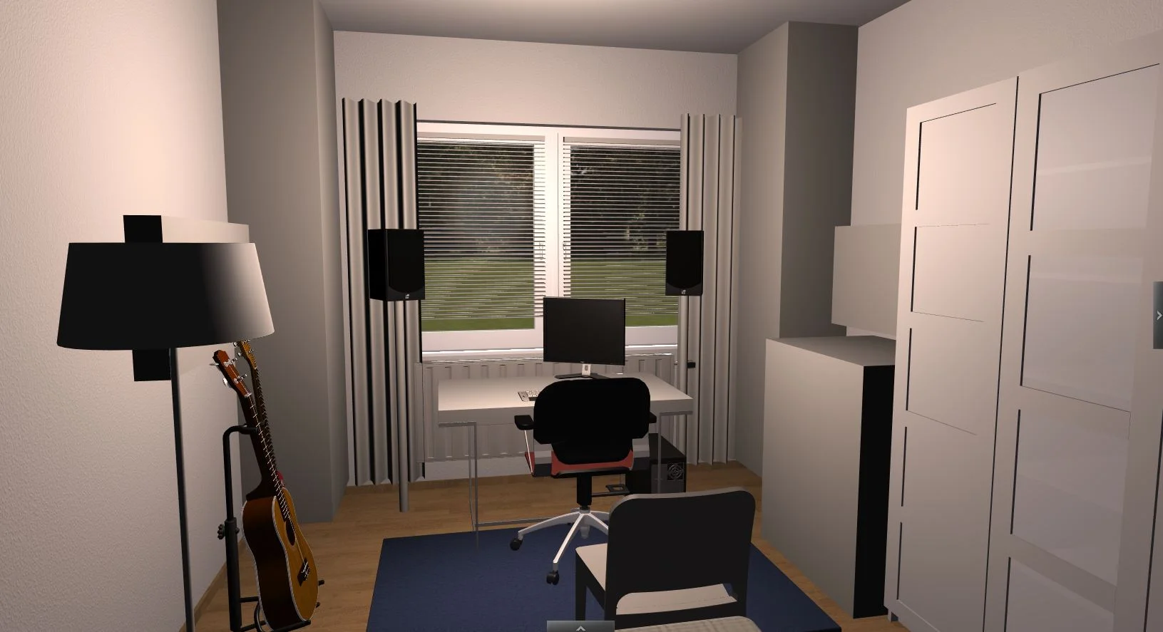

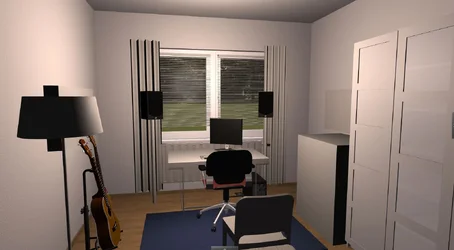

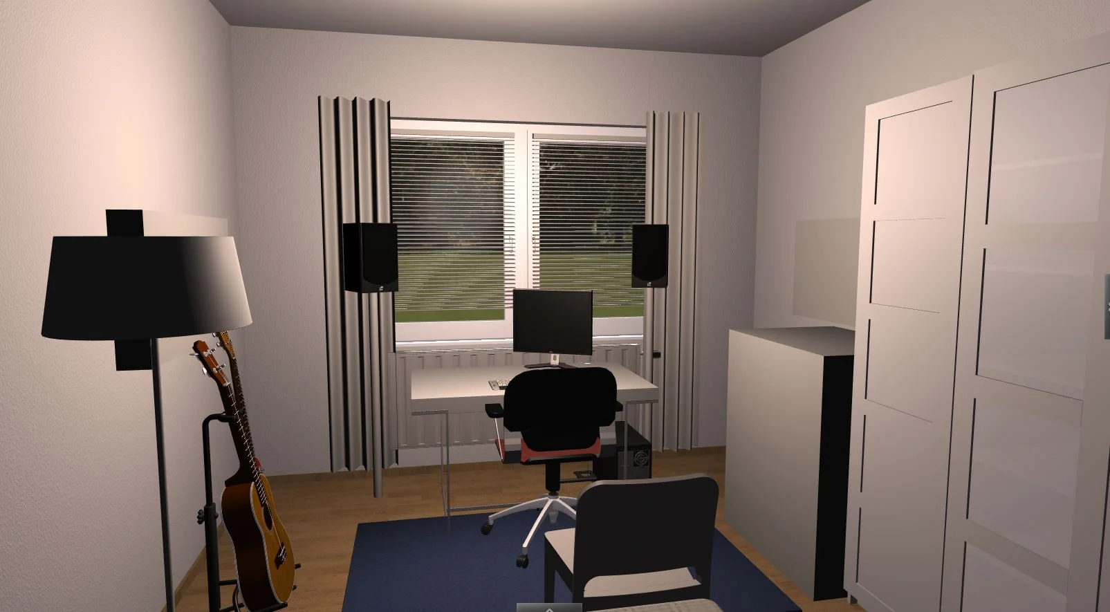

Darum habe ich dann deine Idee aufgegriffen. Wäre es nicht möglich anstelle der Bretter einfach nur Kanthölzer zu einem Quader zu verschrauben? Der wird dann nur auf der sichtbaren Seite mit Stoff bespannt. Drin steht dann einfach in Folie locker eingewickelter Steinwolle (im ersten Bild da unten türkis dargestellt). Davon dann 4 Module, je 1,25m hoch. Ich habe mal etwas gemessen, in die Ecken würde ich eine Grundfläche je Modul von 42cm x 65 cm unterkriegen. Das sollte doch langen oder?

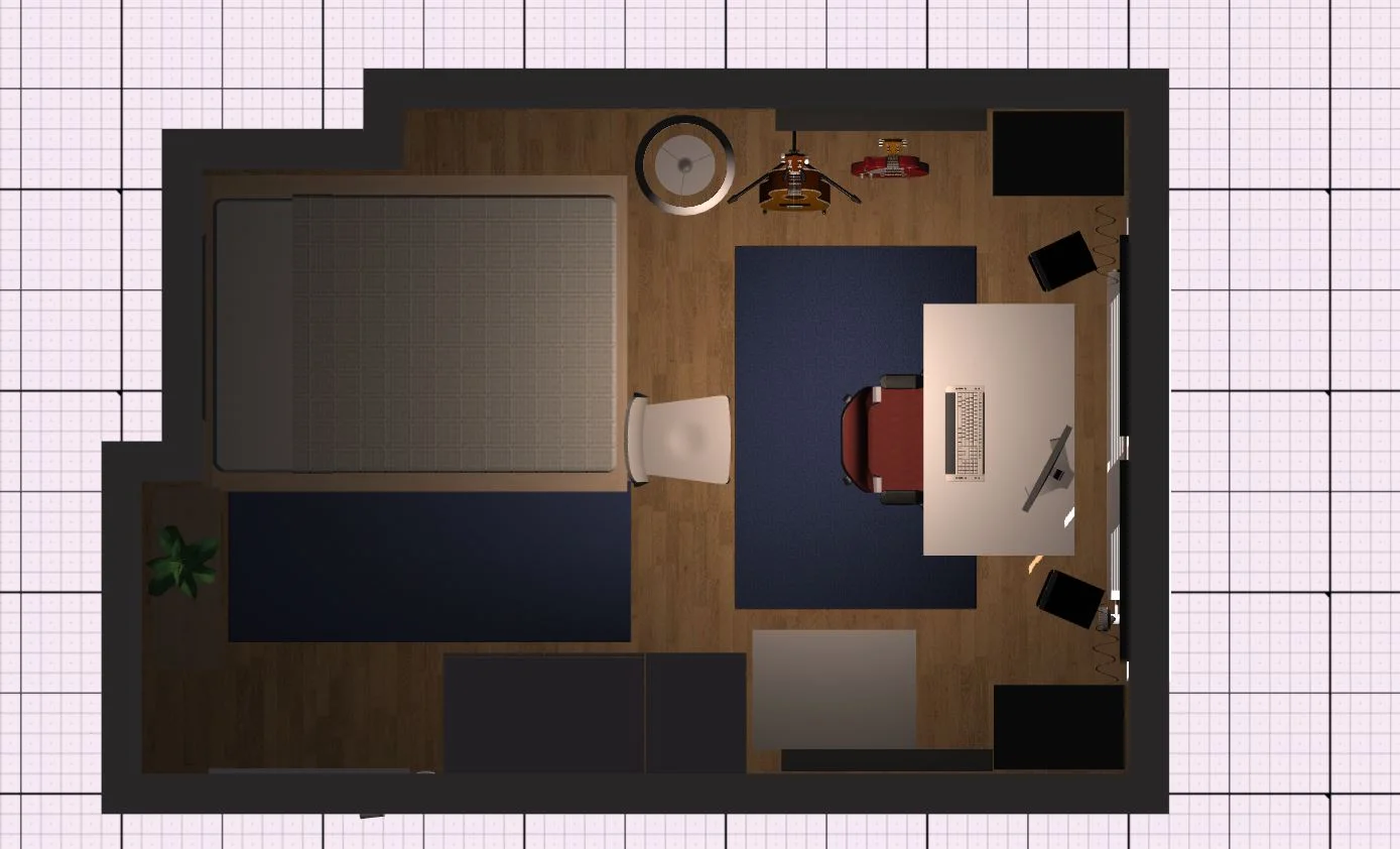

Ich habe roomeon bemüht um das mal zu visualisieren. Der einzige Nachteil an der Variante ist, dass ich evtl. den Erstreflektionspunkt der Monitore auf der Bassfalle habe und dort vll. von innen Basotect an die Stelle bringen müsste. Ansonsten ist die Lösung erstmal preiswert und durch 4 Module auch transportabel und naja an die Optik werde ich mich schon gewöhnen ;) Meinungen?
Einen schönen Abend und Danke!

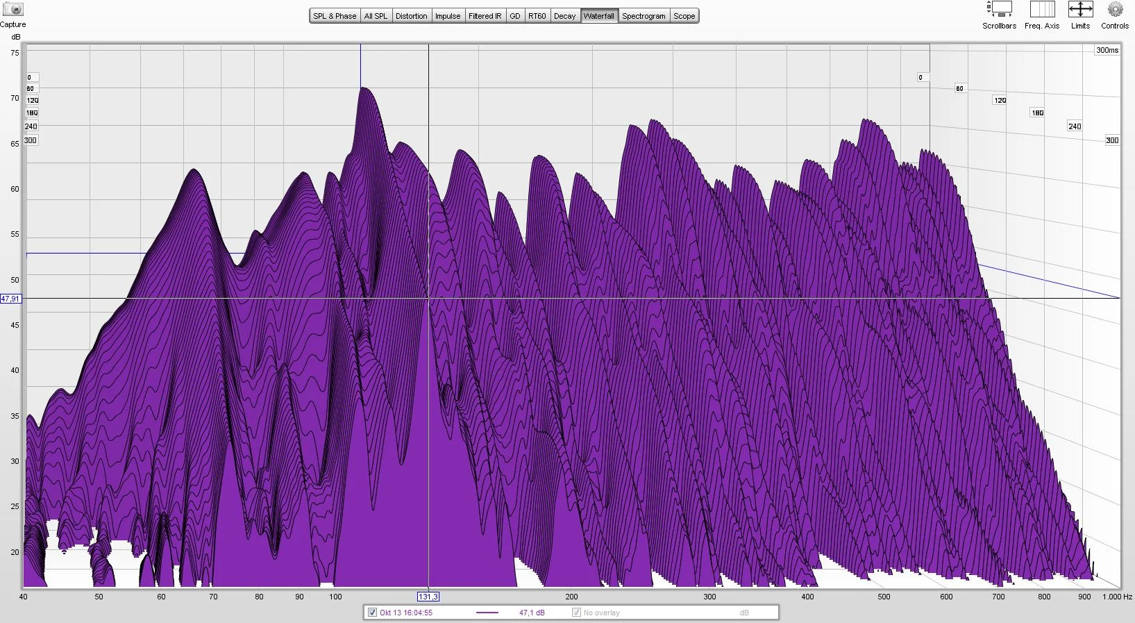

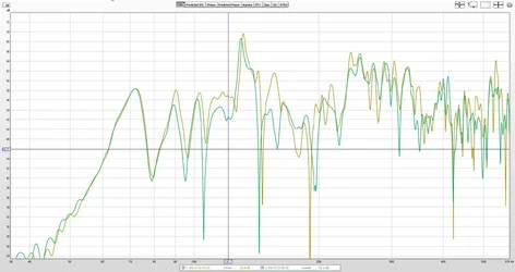

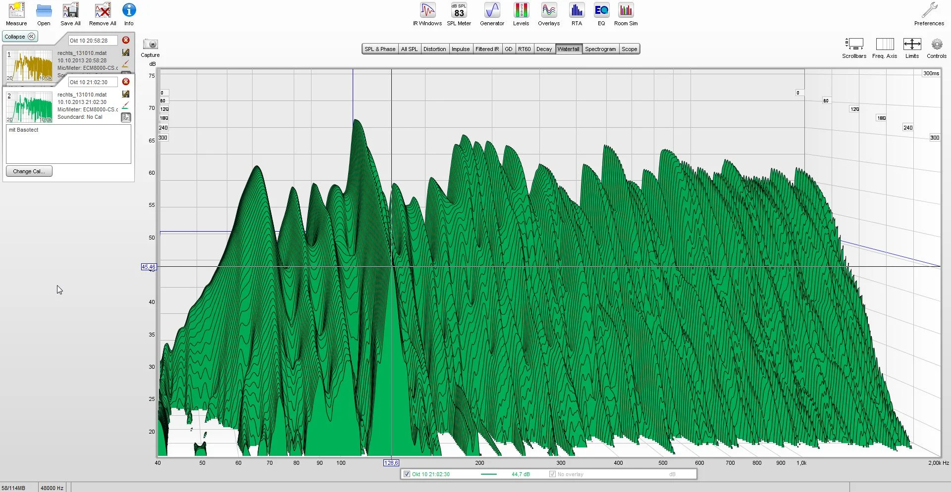

Hallo yalden, mh kann ich nicht genau beurteilen ob wir aneinander vorbei reden. Aber welche Frequenz hat sich denn bei dir deutlich verringert (in pegel und nachhallzeit)? Ich bräuchte eine Lösung die gut um 140 hz rum arbeitet, 70 hz auch wieder, aber 30 oder 40 hz werden bei mir weder von Instrumenten noch von den Monitoren angeregt. Wie sind deine Erfahrungswerte?

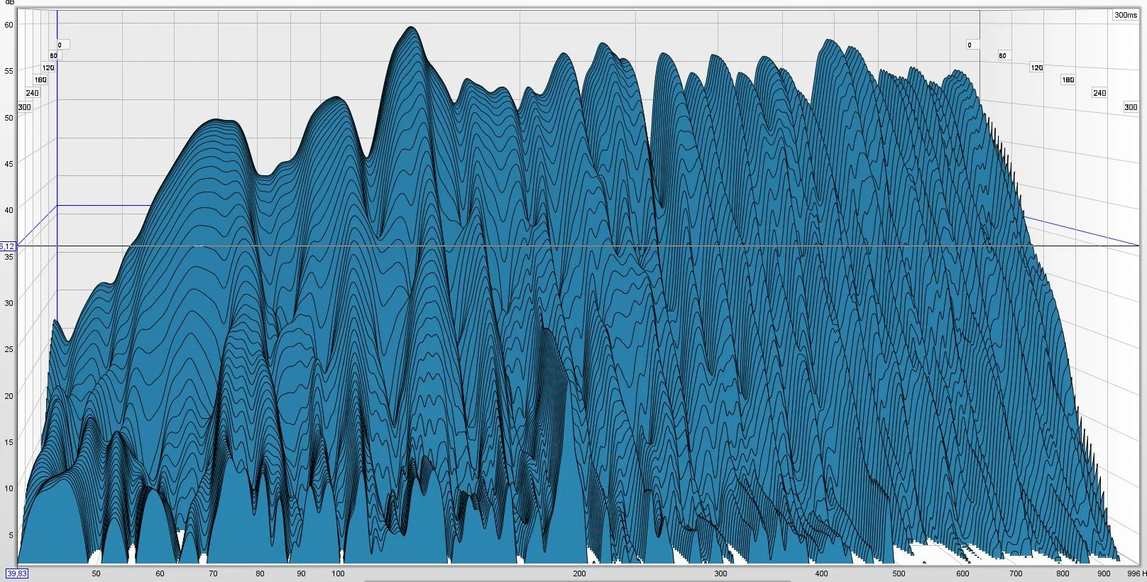

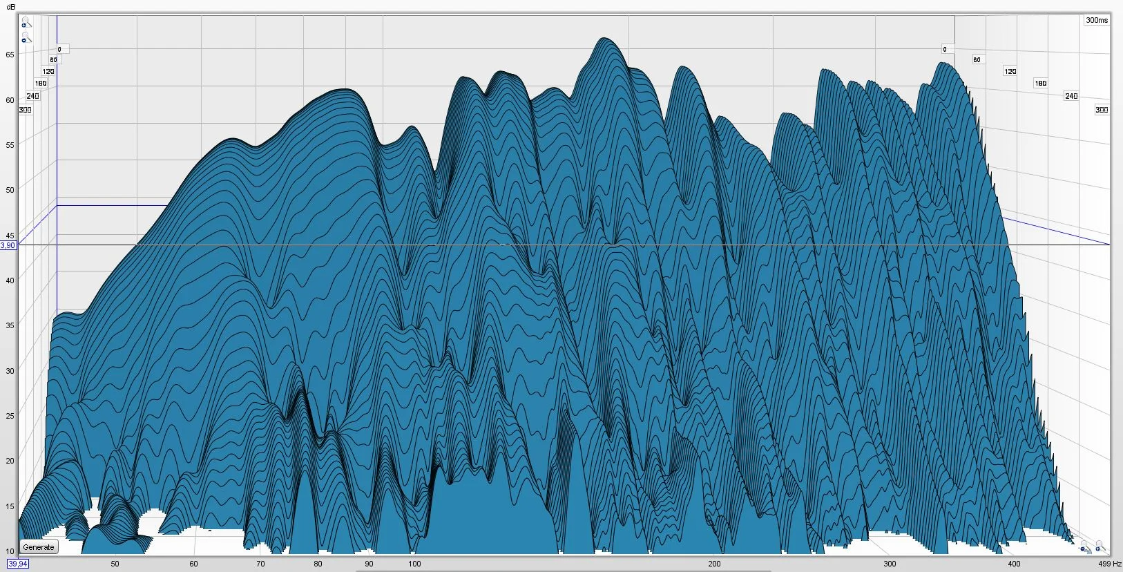

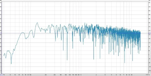

Kleiner Nachtrag:

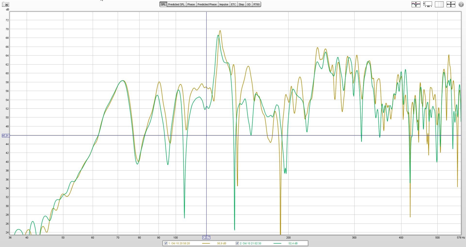

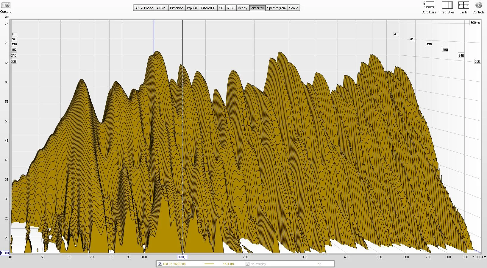

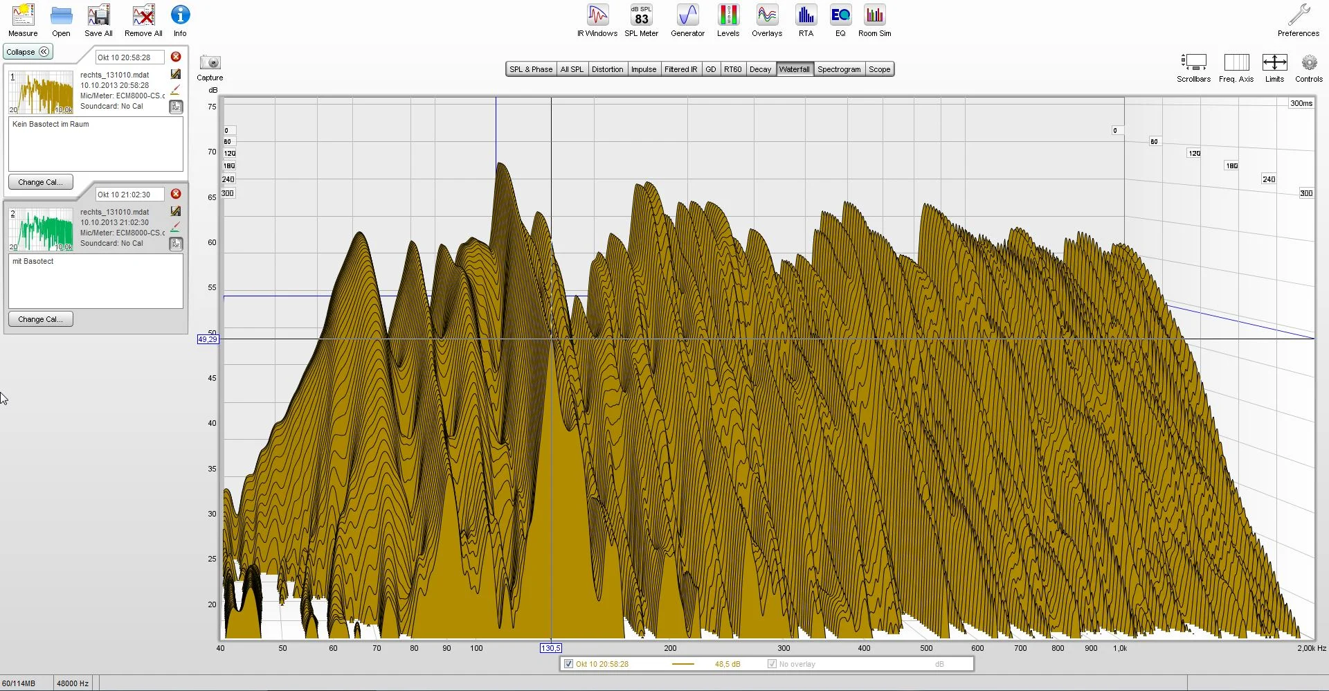

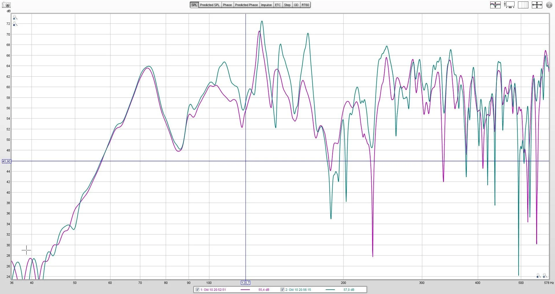

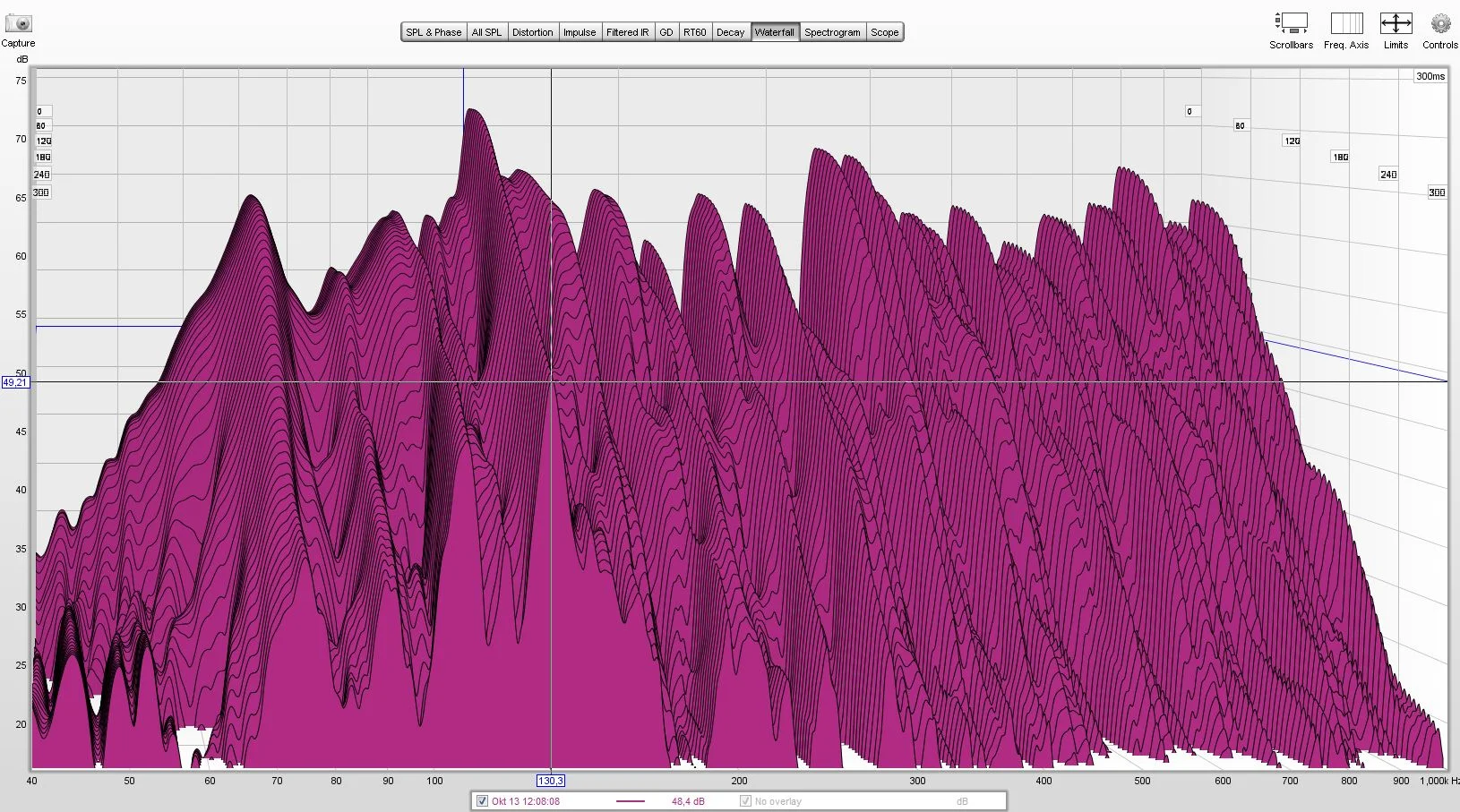

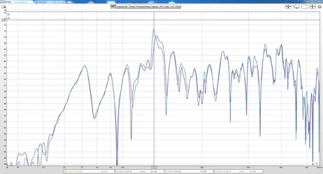

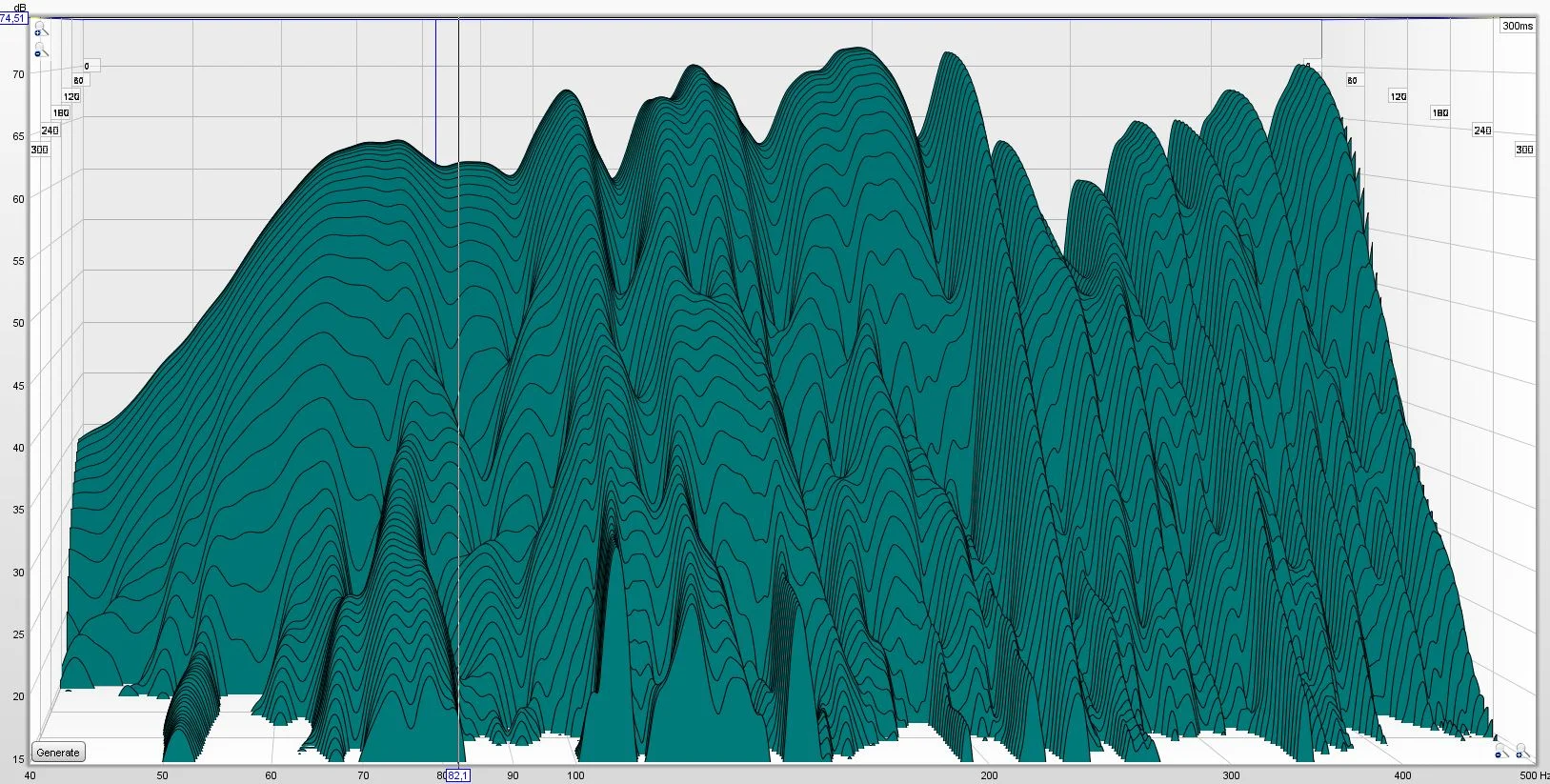

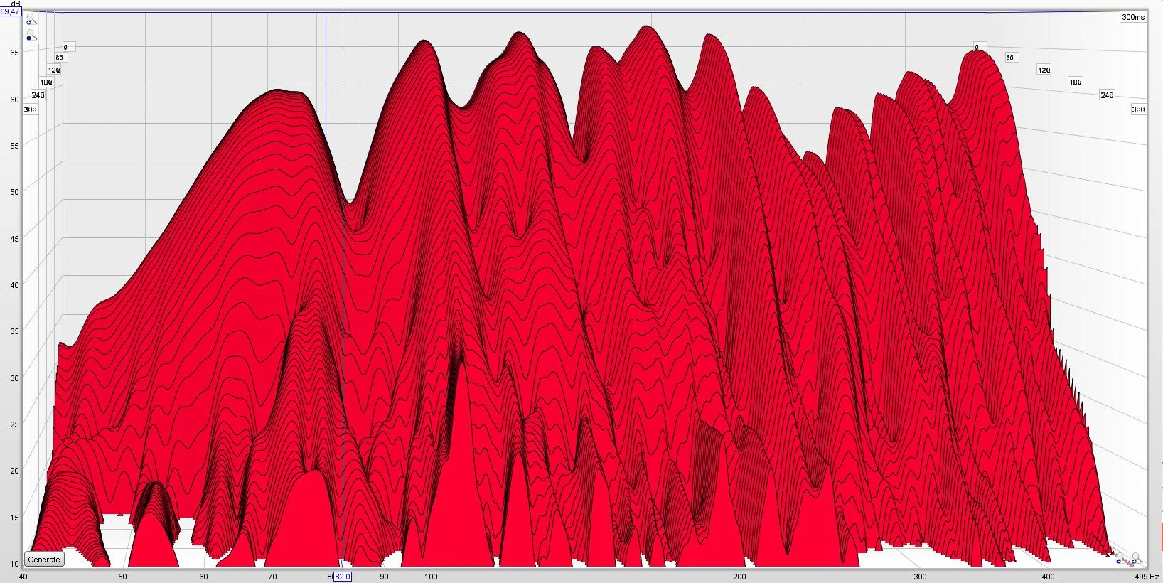

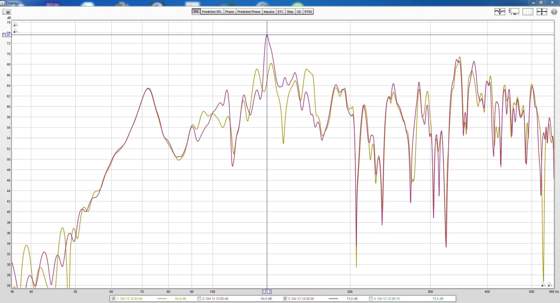

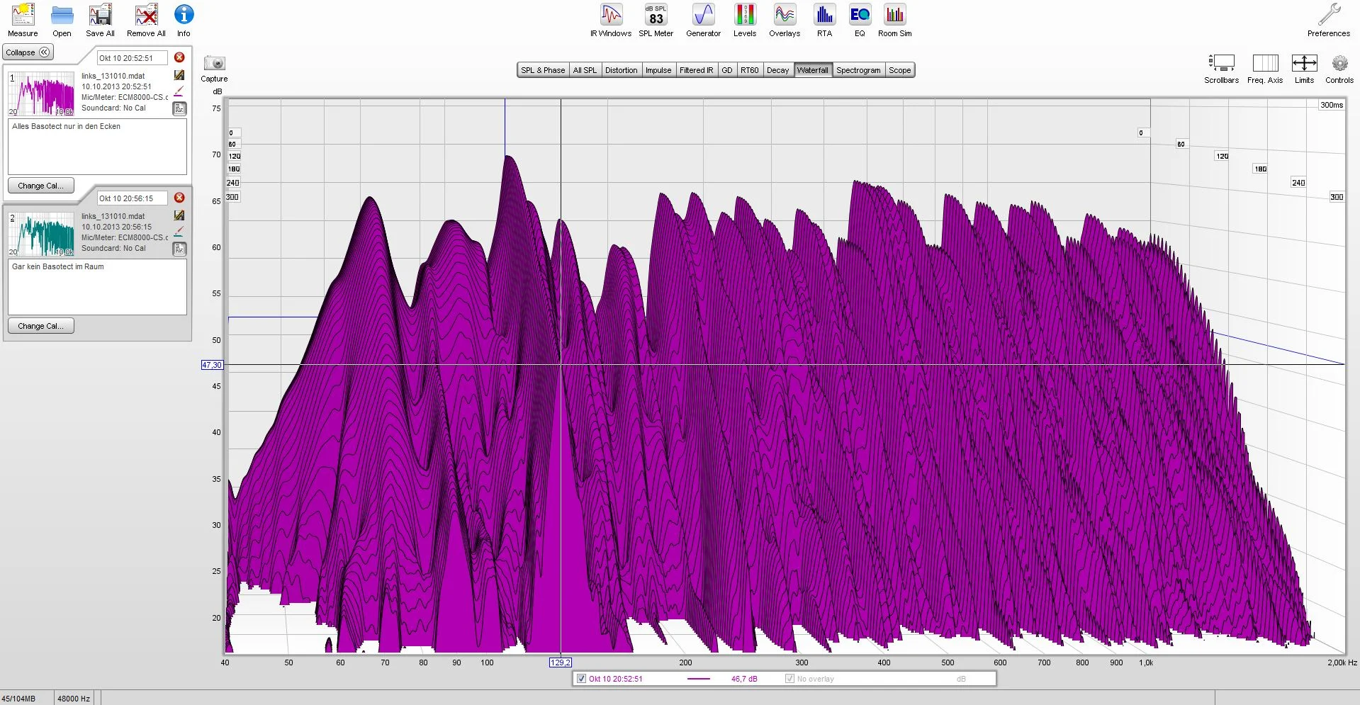

Ich habe spaßeshalber mal sämtliche Basotectplatten soweit möglich übereinander bis zur Decke in die Ecken gestellt. Also so dass eine 10cm dicke Wand schräg in der Ecke steht, siehe Foto. Ich war neugierig welchen Effekt diese Maßnahme hat und es hat mich ja nix gekostet.
Ich habe dann für links und rechts getrennt die Nachhallzeit und den Frequenzgang gemessen, wieder am Hörplatz. Ich denke im Bereich der schlimmen 140 Hz Mode hat sich ein wenig getan, die Spitzen sind etwas abgerundet und die Mode klingt schneller aus. Weit entfernt von dem wo ich hinwill zwar, aber doch interessant für mich Anfänger. Was meint ihr?
Also ich werde morgen Abend nach der Arbeit mal schauen was der Baumarkt so an Sonorock etc. hergibt und dann hoffentlich Samstag einigermaßen wissen was ich für erste Tests kaufen soll (Klappermann hatte mir ja schon einen Vorschlag gemacht).
Link zu den REW Files:
https://www.dropbox.com/s/b9on4hvbu2lks8r/links_131010.mdat
https://www.dropbox.com/s/mfahewp6d56bpev/rechts_131010.mdat

@ Yalden:
Nee, ich rede schon von den Absorbern in den Ecken...
Hab ja schon erklärt, warum. Meine eigenen praktischen Erfahrungen bis jetzt stützen das Ganze.
@Ulli82:
Erwarte von den 2 3er Päckchen keine Lösung deines Problems! (Da wirst du schon deutlich mehr machen müssen)
Aber in Zusammenhang mit der Sucherei mit 'nem Sinus und dem Logger in deinem Raumes nach den "lohnenden Stellen" für Absorption wird dir beim Testen etwas klarer was du erreichen kannst mit wieviel Aufwand und an welchen Stellen es Sinn macht.
Ich bin auf diese Weise (Logger) - gezielt - auf meine Moden losgegangen und hab dabei auch ganz klar meine Grenzen erkannt.
Die Sonorock Päkchen kannst du dann, wenn du dich entschieden hast, für die "richtigen" Absorber verwenden.
Übrigens... Genau wie du hab ich ganz am Anfang immer wieder mit Basotect (10cm) rumgespielt. Und auch bei mir war bei ca. 150 Hz Schluß.
Sehe gerade auf deinen letzten Bildern, dass du den 1 Meter Breite hast...
(die längs gestapelten Baso Platten haben dich verraten)
Nochmal ganz klar: Du wirst schon etwas mehr brauchen als ein bischen Basotect um deine
ca. 70 / 90 / 128Hz in den Griff zu bekommen. Aber mach dich erst mal auf die Suche wo die im Raum rumlungern...
So... Jetzt is der Ball erstmal bei dir!
Gruß

Guten Morgen!
Danke für die Infos erstmal. Ich denke ich werde für den Anfang deine vorgeschlagenen 1m breiten und 30cm tiefen Kästen bauen, aber erstmal nur aus Leisten bestehend -> ich muss alles immer in den dritten Stock tragen ;) Später wenn alles passt kann ich ja noch Holzplatten oder Laminat draufkleben und/oder den Stoffrahmen anbringen.
Da gestern Shietwetter war konnte ich das Sonorock noch nicht verarbeiten (das mache ich nicht in der Wohnung) aber habe mir aus dem gescheiterten Helmholtzresonator Versuch den verbliebenen Rahmen inkl. Rückwand zu einem Plattenresonator umgebaut. Also konkret habe ich den 1x0,5m großen und 11cm tiefen Rahmen vorne mit einer 4mm Pappelsperrholzplatte versehen. Innen habe ich 5cm Basotect reingelegt und darauf eine schicht Dämmwolle die ich noch vom Lautsprecherbau übrig hatte. Hat also alles quasi nix gekostet. Mit dem Flächengewicht der Platte (hab sie zu Hause gewogen und mit dem Wert gerechnet) komme ich etwa auf 135 Hz +/- wegen der Dämmung und dem aufleimen.

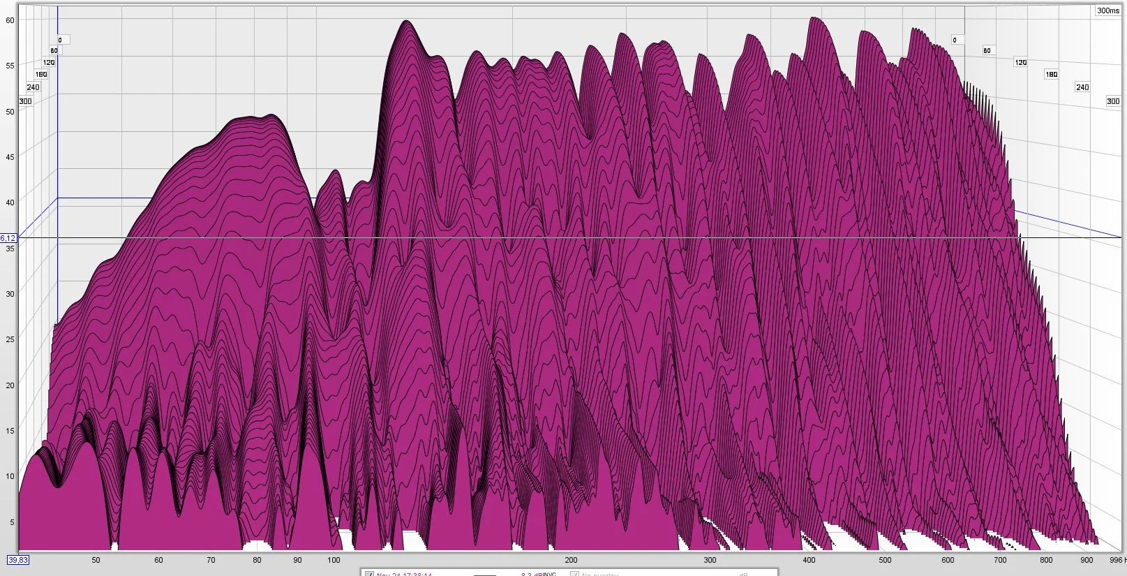

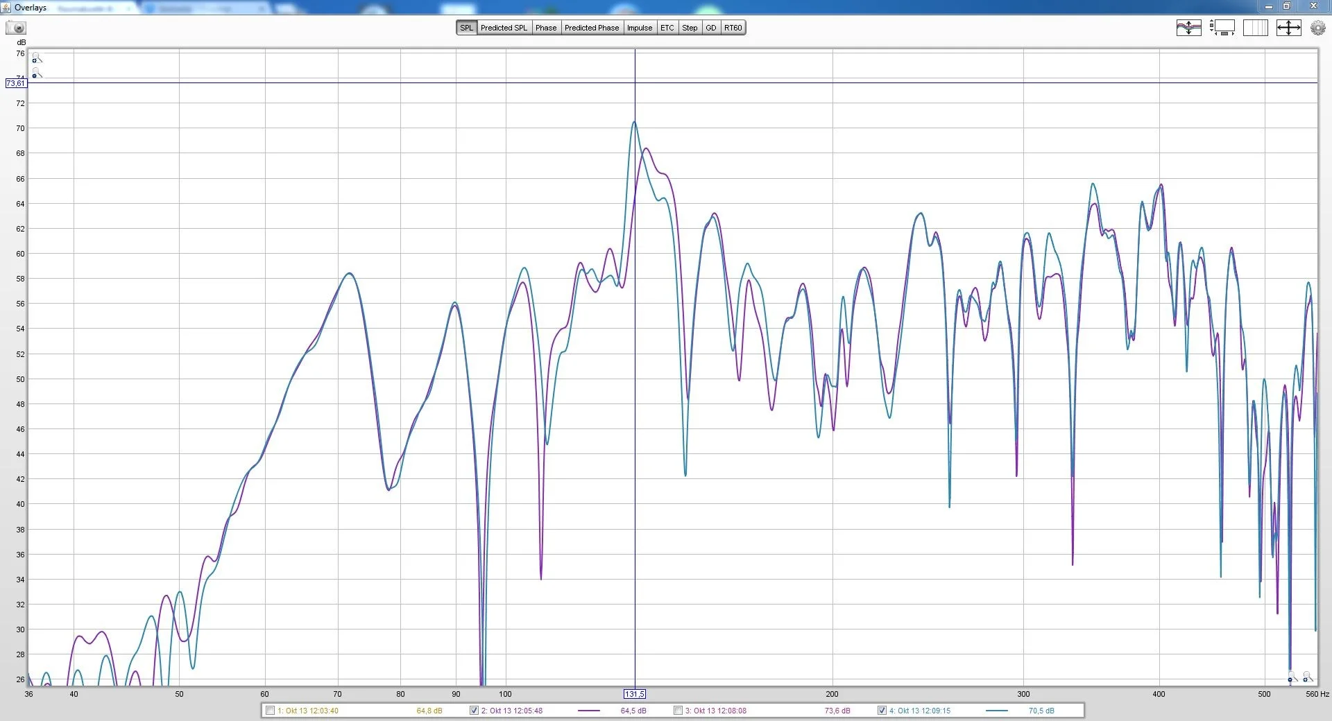

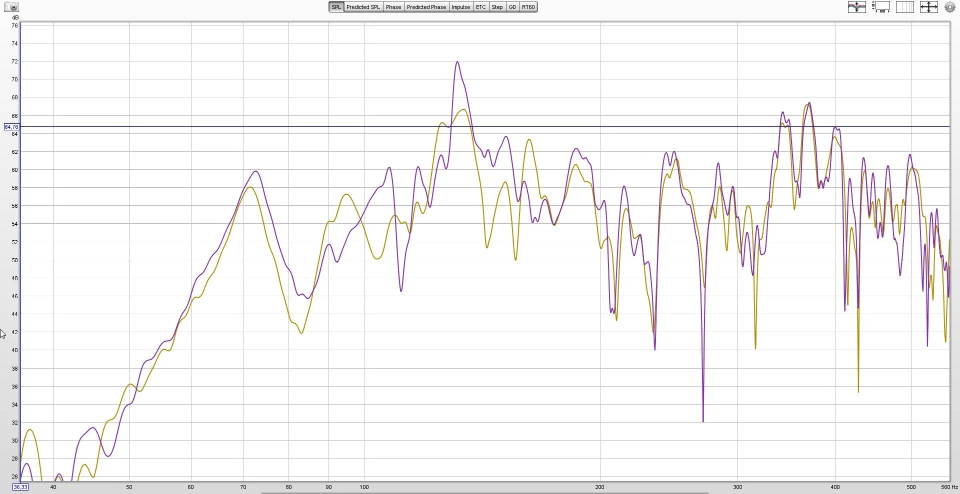

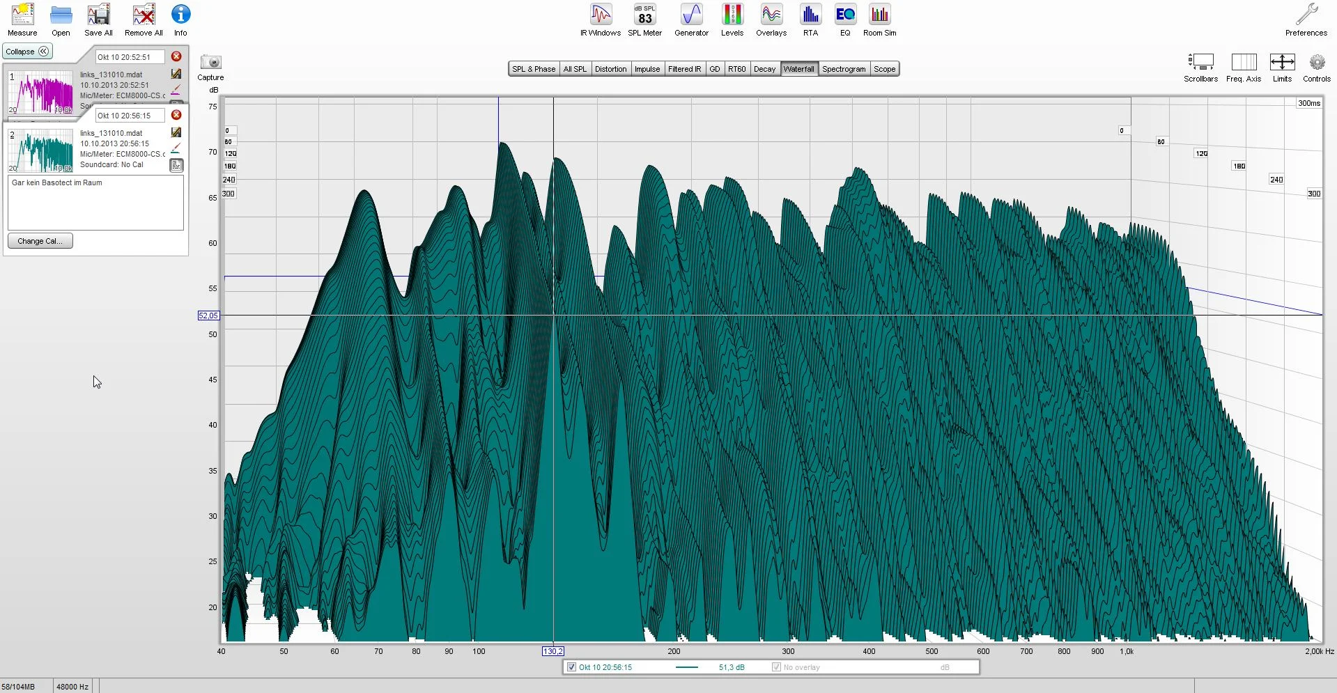

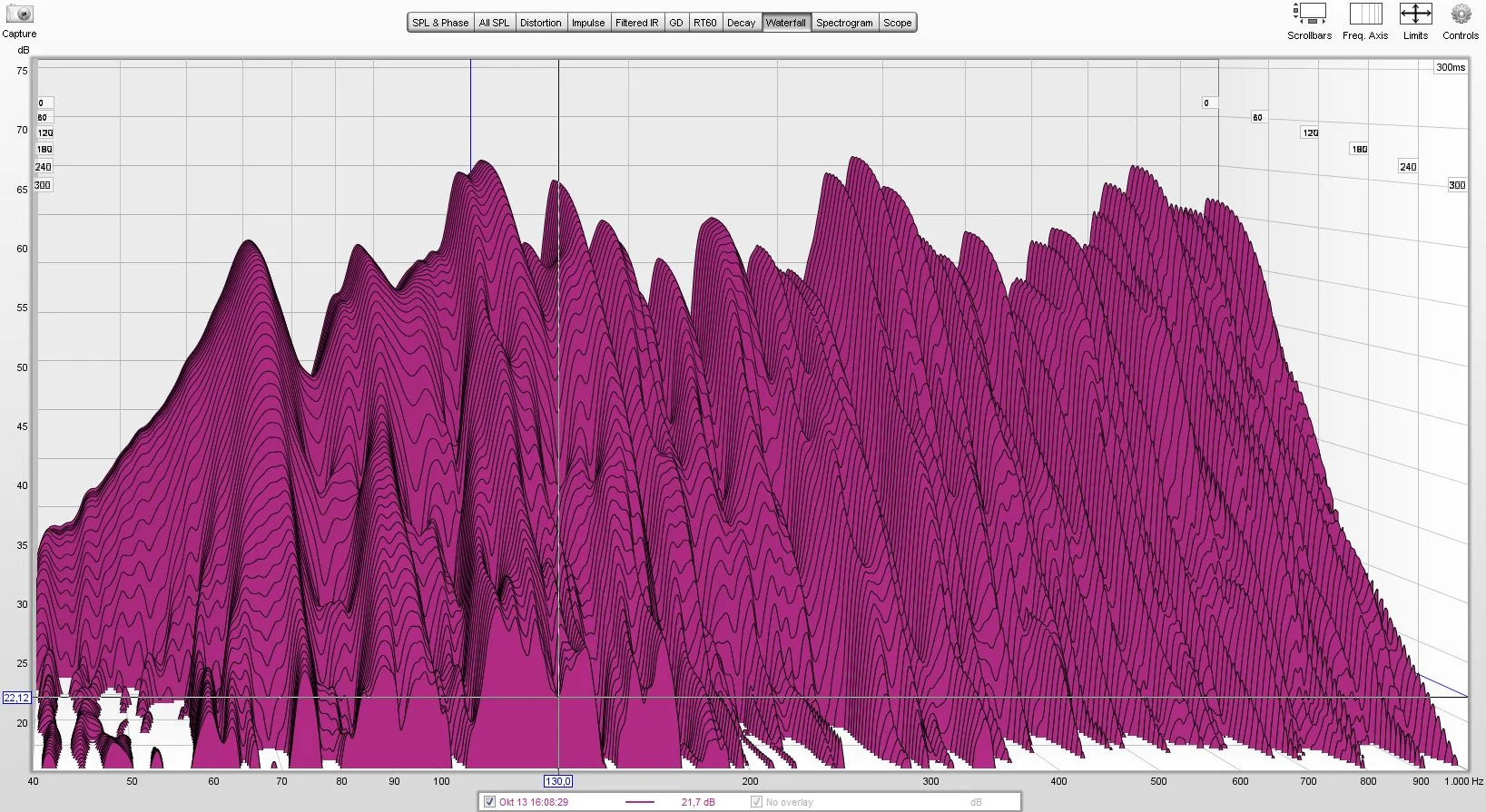

Ich habe den Resonator dann mal in die linke Ecke gestellt und einfach mittels sinus den Pegel am Hörplatz verglichen. Die optimale Position nach ein paar Versuchen war dann die liegende, resonatorplatte zur Decke schauend, in der linken vorderen Ecke (also links neben dem linken Monitorständer).
Ich hatte gar nicht mit einem Effekt gerechnet und die reinen Pegelunterschiede waren auch nicht so deutlich. Allerdings war das störende "C" beim Gitarre spielen und auch einige Musikstücke auf einmal befreit von dieser sehr lauten Mode.
Ich habe eben mal mit REW gemessen und im Wasserfalldiagramm sehe ich jetzt einen deutlichen Unterschied bei 130 Hz, wenn auch relativ schmalbandig.
Was sagt ihr dazu?
Wenn ich beim Gitarre spielen das C gedämpf spiele (also palm mute mäßig) dann drückt allerdings immer noch irgendwas und das scheint mir die Mode um 70 Hz zu sein, für die dann wahrscheinlich vor allem das Sonorock funktionieren wird oder?
Auf jeden Fall ein interessantes Experiment :) So und jetzt wird endlich Sonorock verpackt...
Hier die Diagramme und der Link zu der heutigen Messung mit und ohne Plattenresonator.
https://www.dropbox.com/s/kyjoa5w94tz3r1a/131013_Plattenresonator.mdat

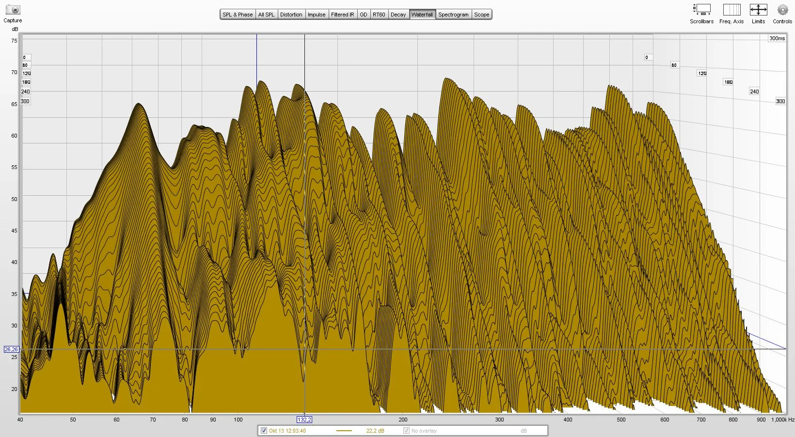

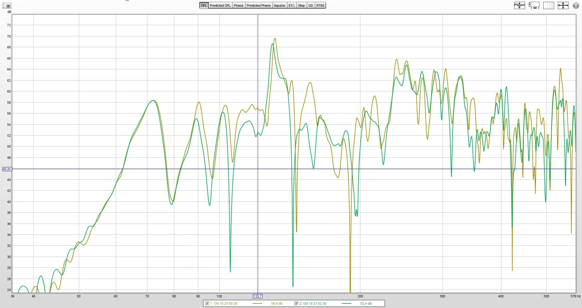

Ich schon wieder...
Damit wir nicht durcheinander kommen antworte ich mir mal selbst anstelle meinen letzten Post zu editieren.

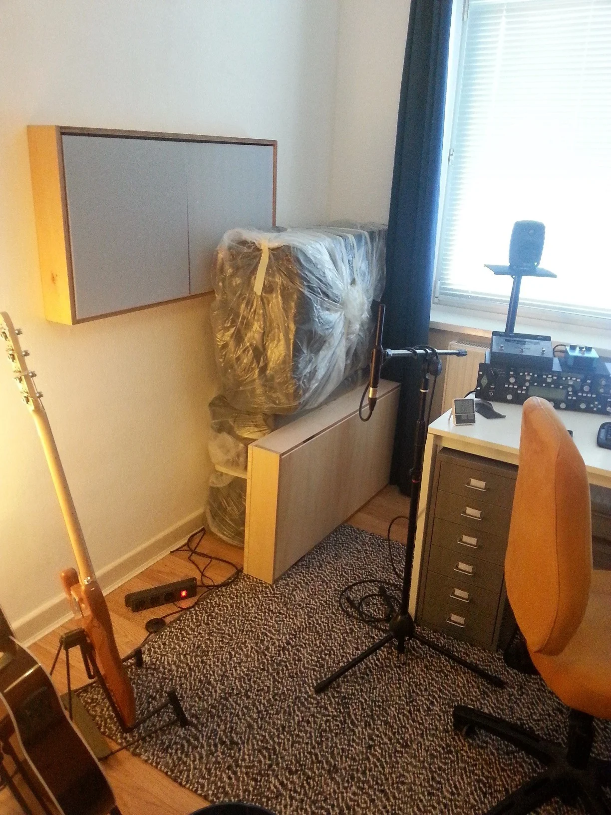

Ich habe einen 1m breiten, 1,25m hohen und 30cm tiefen Sonorockturm gebaut und in die linke vordere Ecke gestellt. Der Effekt ist deutlich. Die 130 Hz Mode ist komplett weg. Und in Verbindung mit dem Plattenresonator scheint es sich wieder zu verschlechtern (??) Was haltet ihr davon?
REW Datei (nur links): https://www.dropbox.com/s/19nvkjk0kax4v86/131013_Sonorock+Plattenresonator.mdat
Das dazu...morgen werde ich mir die beiden Sonorock Pakete für 15 Euro abholen und dann weitermessen/bauen.

Der Effekt mit deinem Resonanzabsorber kann viele Ursachen haben. Z.B. steht er vor dem Sonorock. Je nachdem, wo und in welchem Winkel eine Frequenz auftrifft kann sich alles ändern.
Mir ist auch bei mir aufgefallen, das selbst kleine Änderungen im Raum einzelne Frequenzen total beinflussen können. Ich hab da aber auch einen schwierigen Sonderfall mit einer Ofenecke, wo's echt sauschwierig war eine Mode "einzufangen", weil die sich je nach Aufstellung des Absorbers entweder hinter dem Ofen oder vor dem Ofen beugt und damit die Wirkung des Absorbers zu Nichte machen kann.
Wie gesagt nach meiner bisherigen Erfahrung beinflußt Alles im Raum Alles im Raum. Bau mal erstmal nach guter Planung deine Front aus und dann gehts weiter...

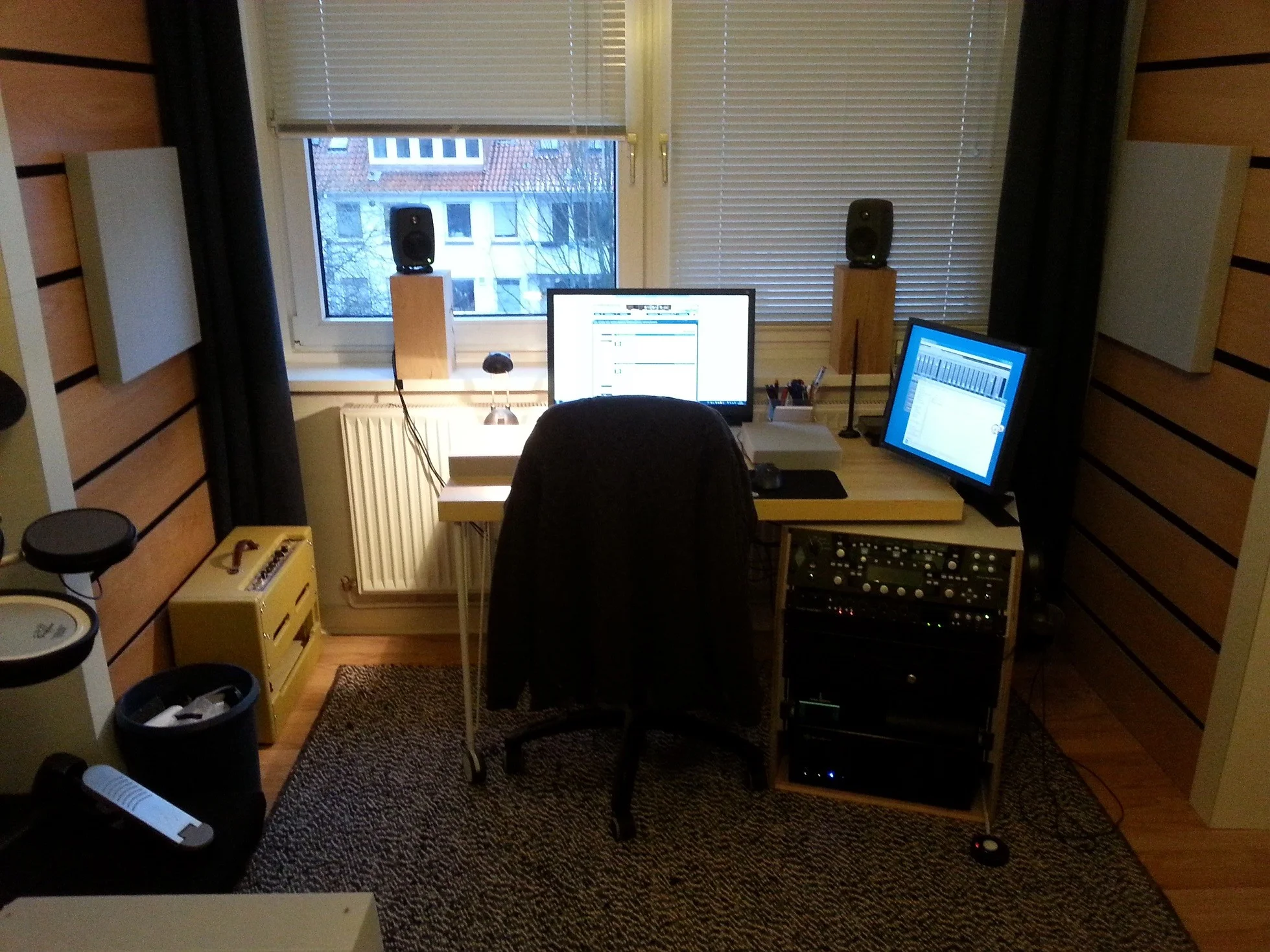

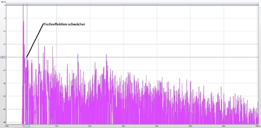

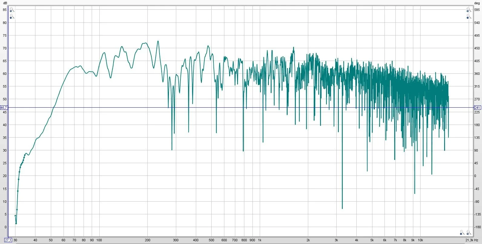

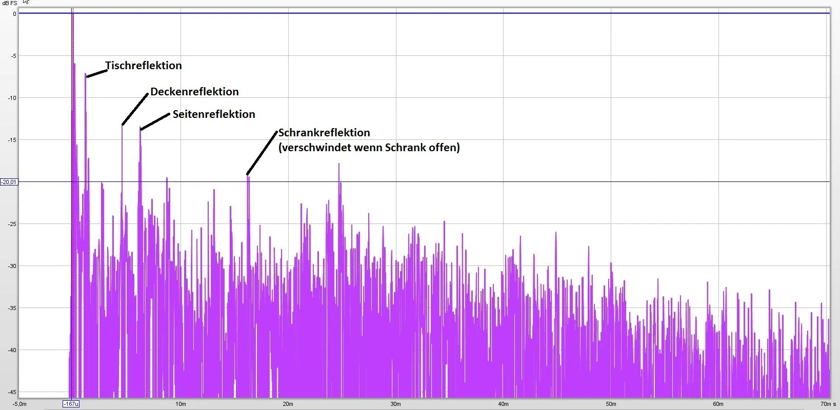

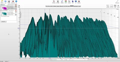

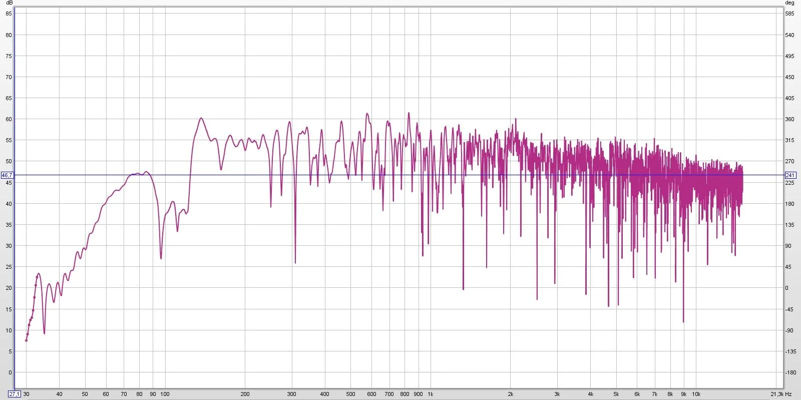

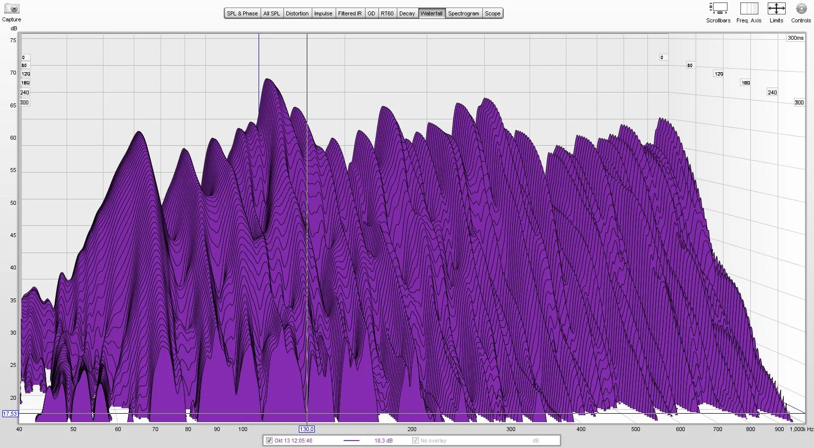

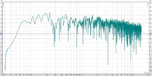

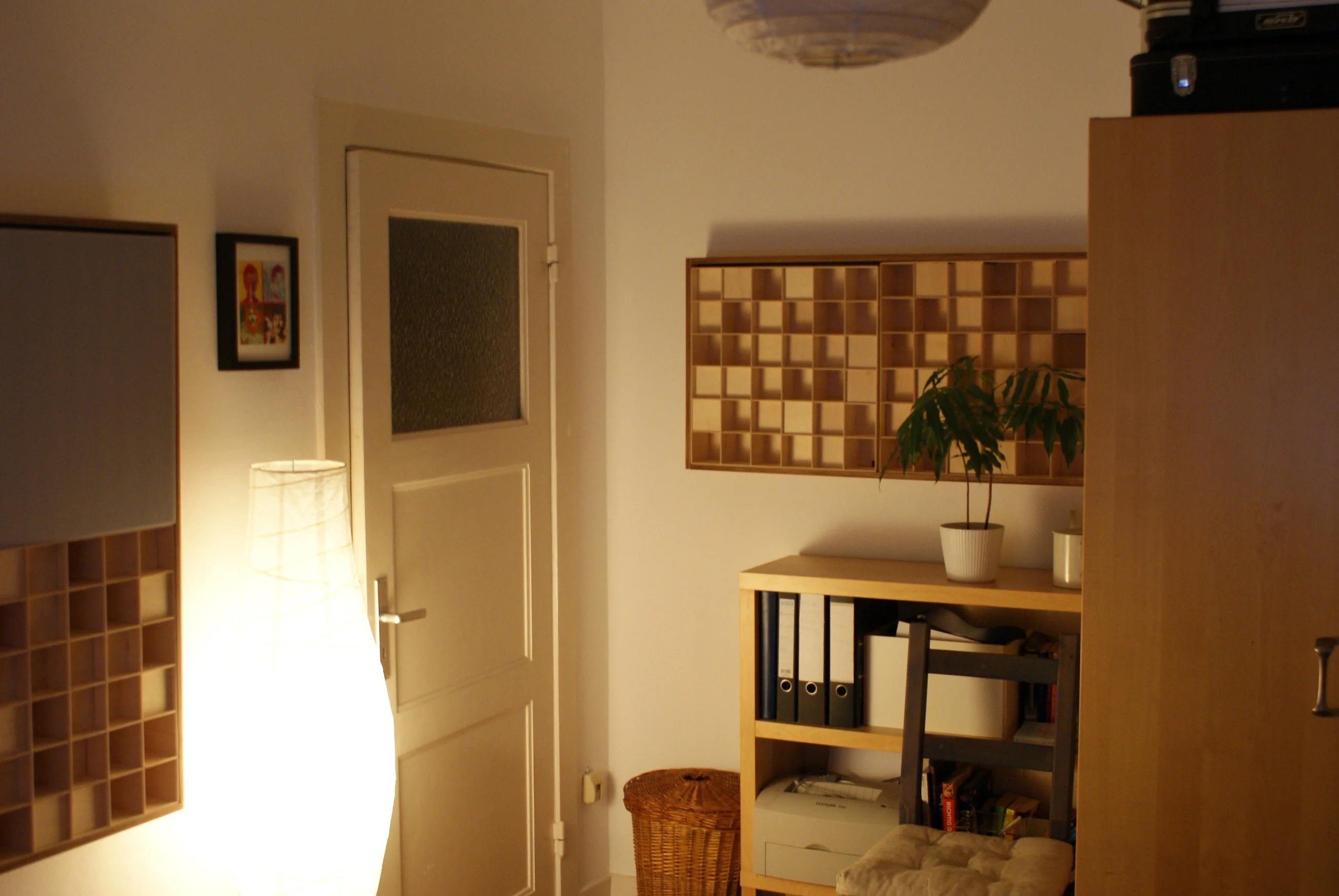

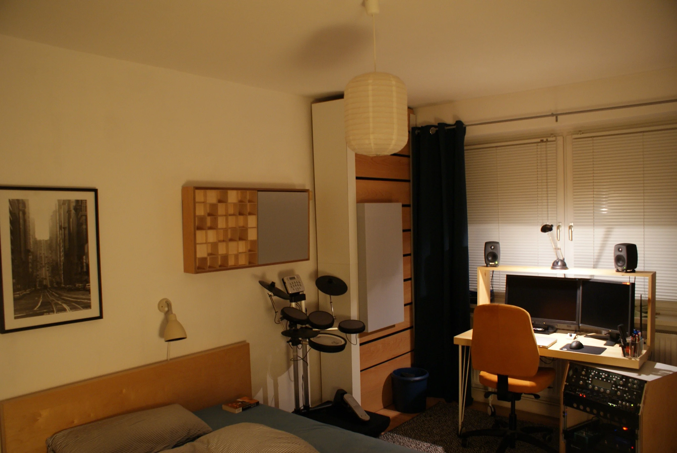

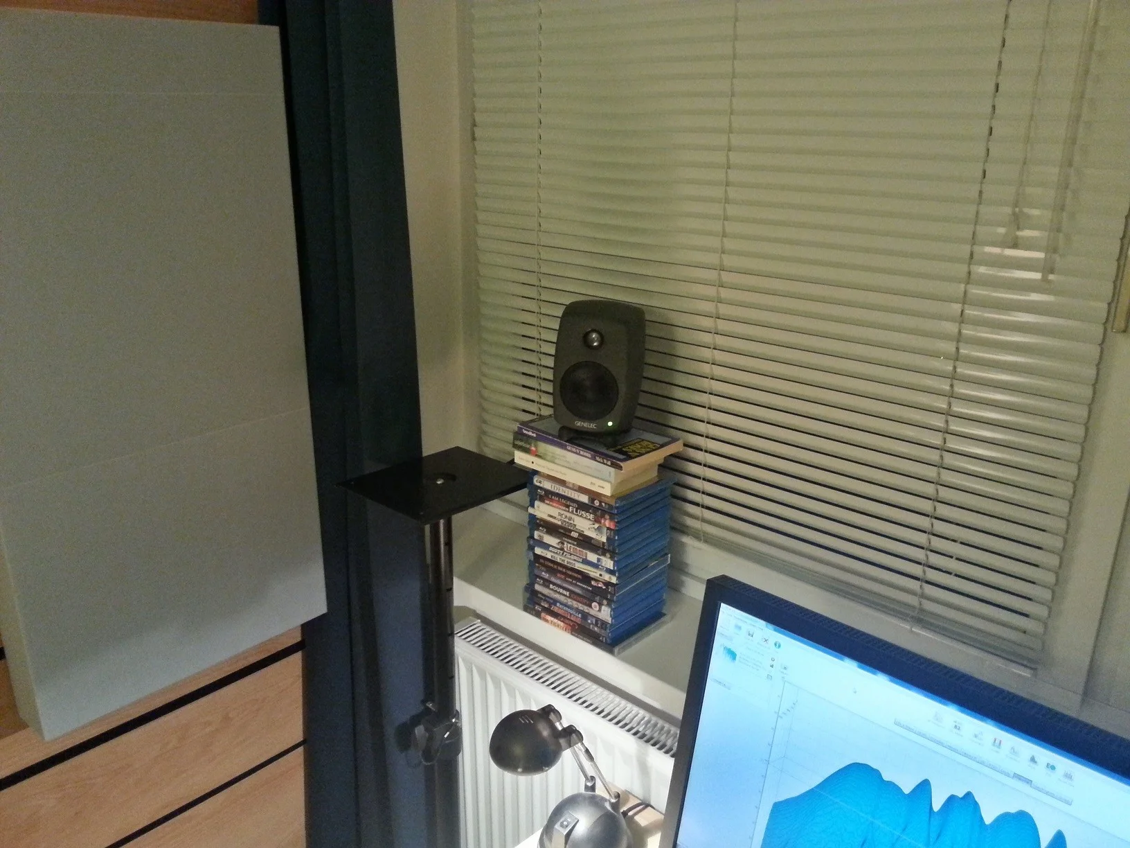

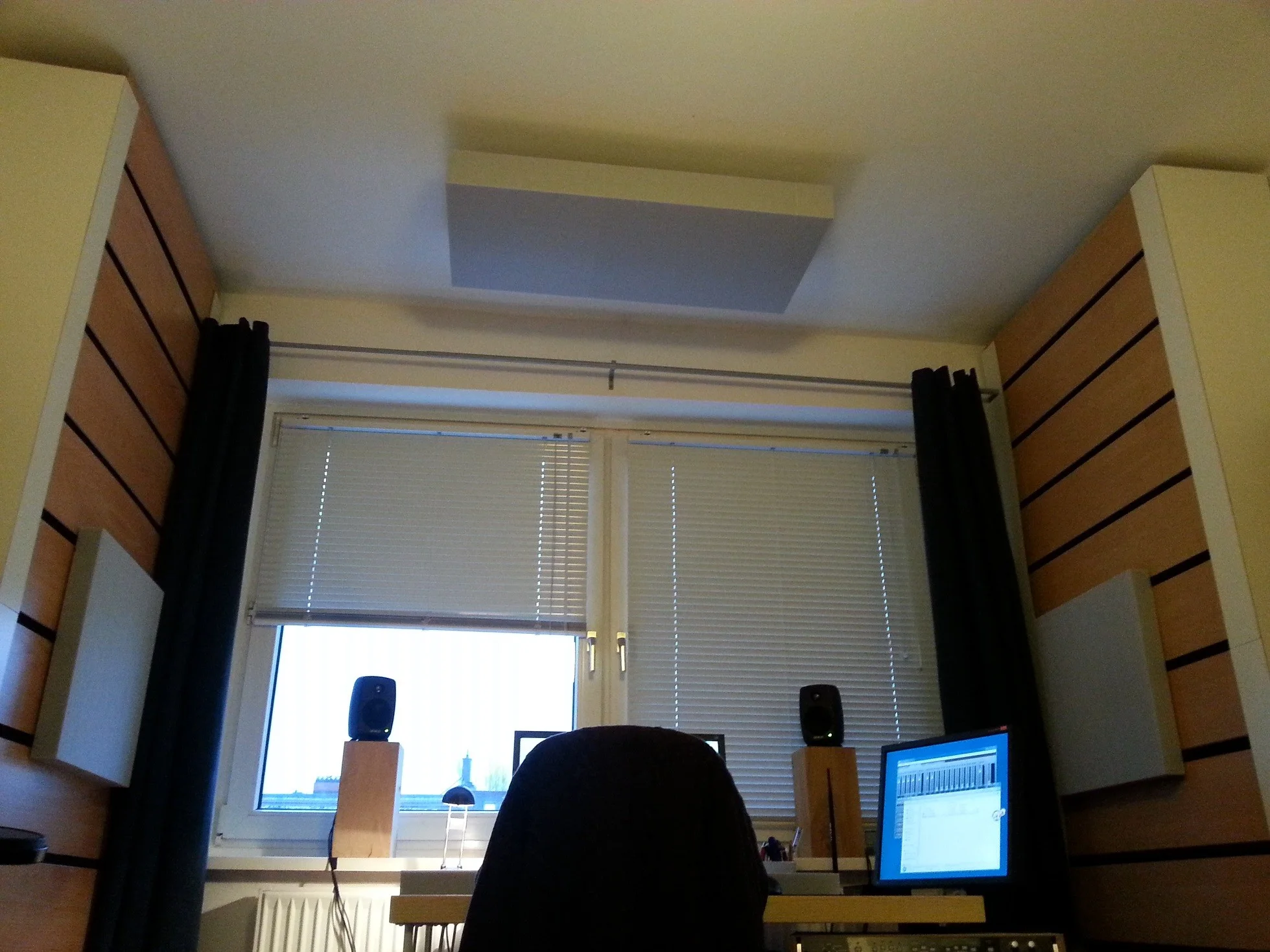

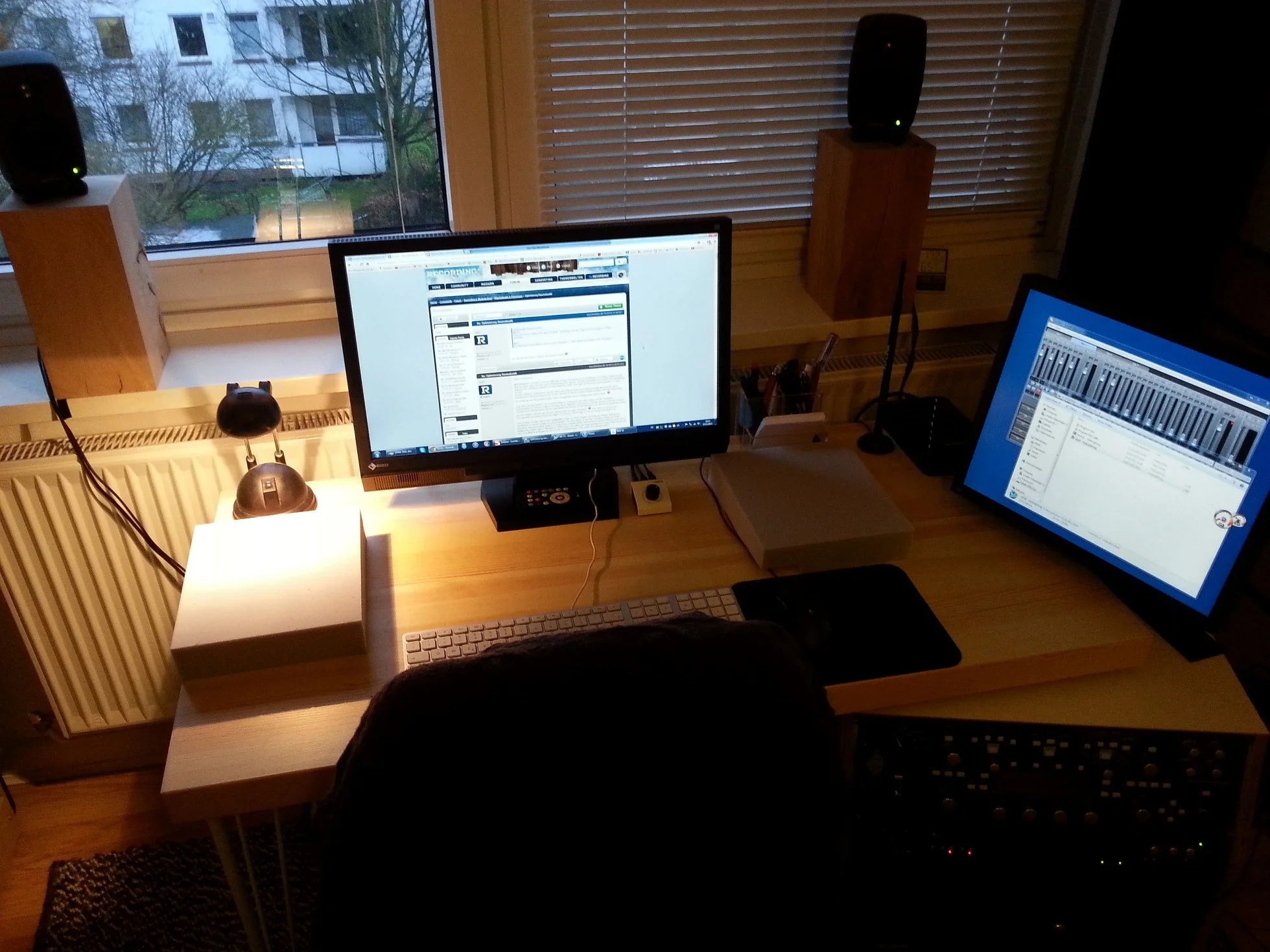

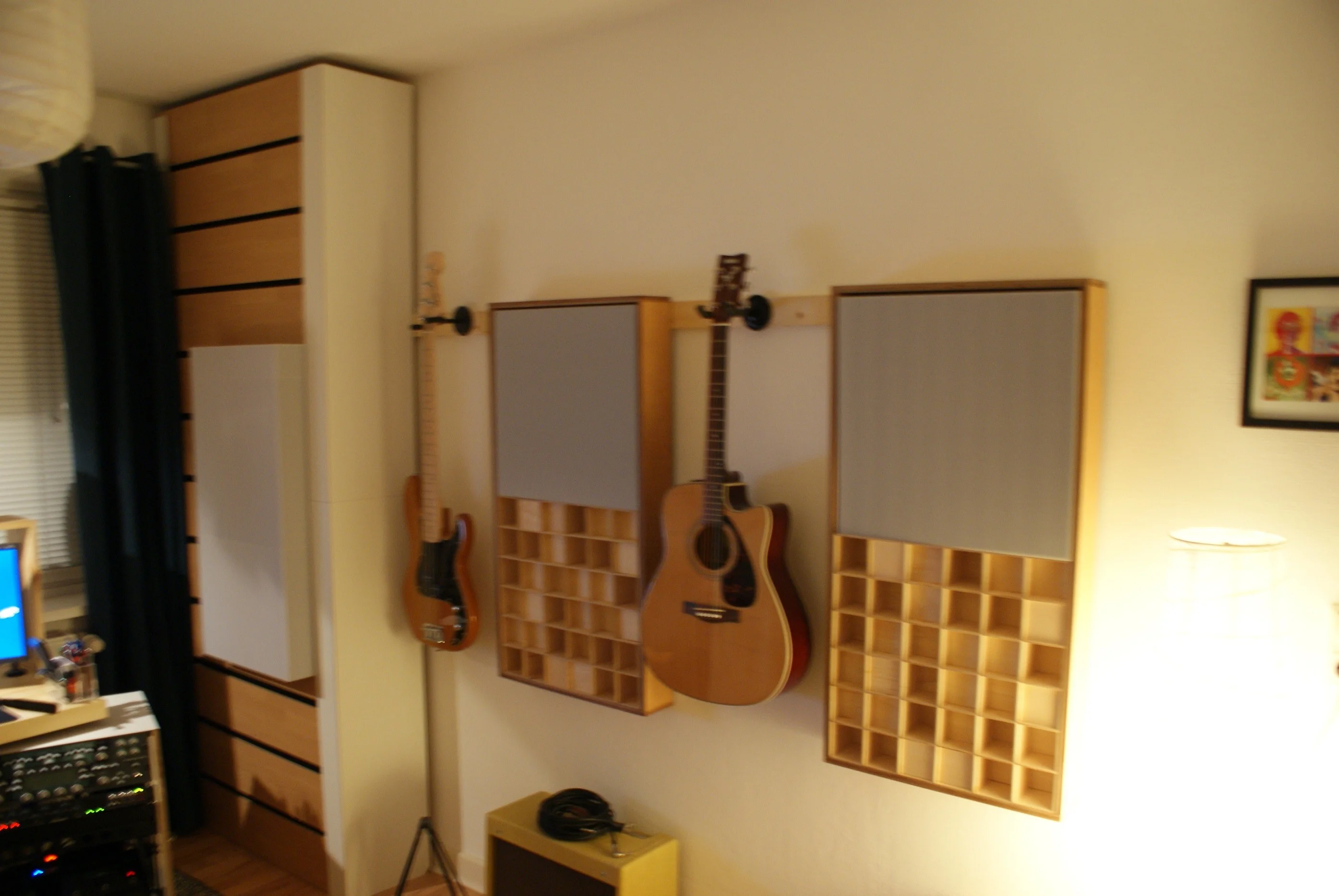

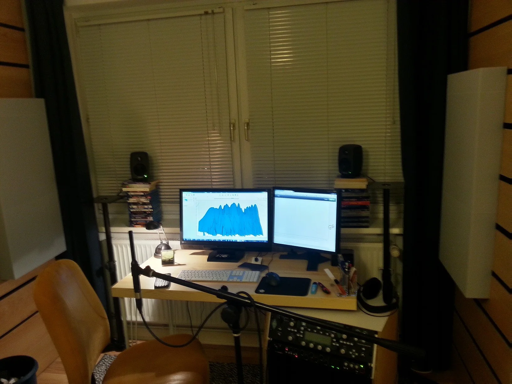

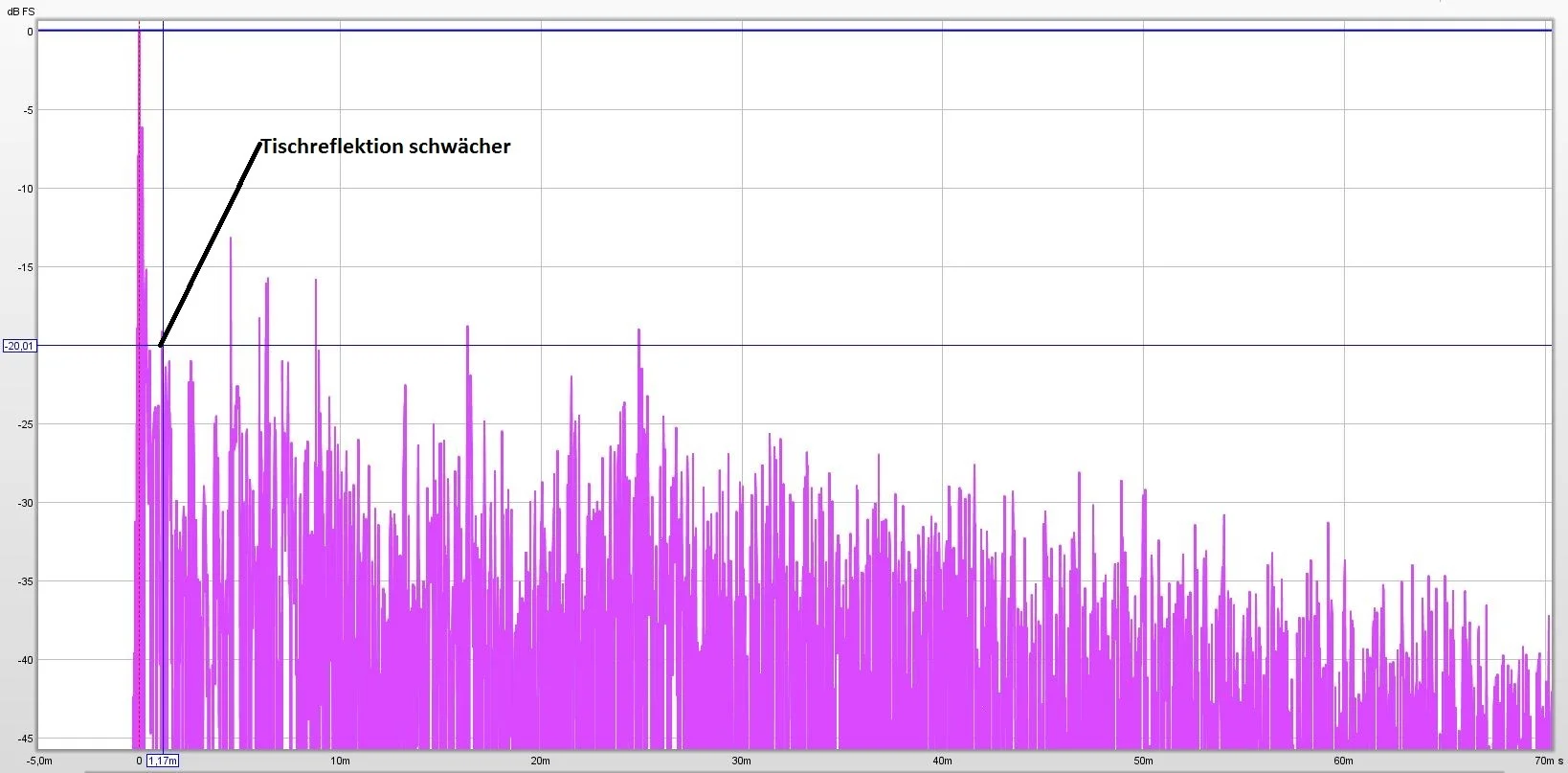

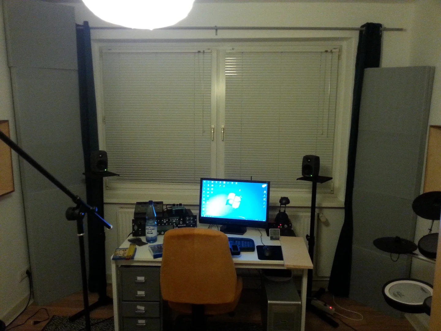

Hallo zusammen
Ich war in den letzten Wochen nicht untätig und habe mich an den Bau der Bassfallen gemacht. Das ganze wie von Klappermann empfohlen als 1m breite und 30cm tiefe Kästen, vom Boden bis zur Decke und komplett mit Sonorock gefüllt. Am Ende habe ich das ganze noch mit Laminat und etwa 2cm breiten Schlitzen beplankt.
Mit der Position meines Schreibtisches vor dem Fenster war ich zu der Zeit extrem unzufrieden da es einfach nicht möglich war vernünftig zu lüften bzw. überhaupt an die Fenster/Fensterbank zu kommen. Darum wanderte der Schreibtisch dann erstmal wieder in die Ecke, 90° zum Fenster, vor eine Bassfalle, so wie auf dem Foto:
https://www.dropbox.com/s/lxe9bo32x2erc6s/20131103_185154_HDR.jpg
Dass das ganze akustisch nicht gerade ideal ist war mir klar aber so habe ich das erstmal gelassen und alles zuende gebaut.
Zum Glück kam mir vor ein paar Tagen die rettende Idee, nämlich eine schmalere Tischplatte auf einer Seite drehbar gelagert vor dem Fenster unterzubringen. Ein "Regal" auf dem Tisch macht die beiden Monitorständer erstmal überflüssig und hat den Vorteil dass alles mit dem Tisch mitgedreht wird wenn ich an das Fenster will. Das ganze habe ich heute fertiggestellt und zudem die vorhandenen Akustikmodule an der Wand installiert, siehe diese Fotos:
https://www.dropbox.com/s/pdxkh3mnm94h1uh/DSC06401.JPG

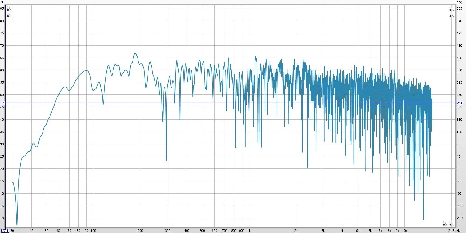

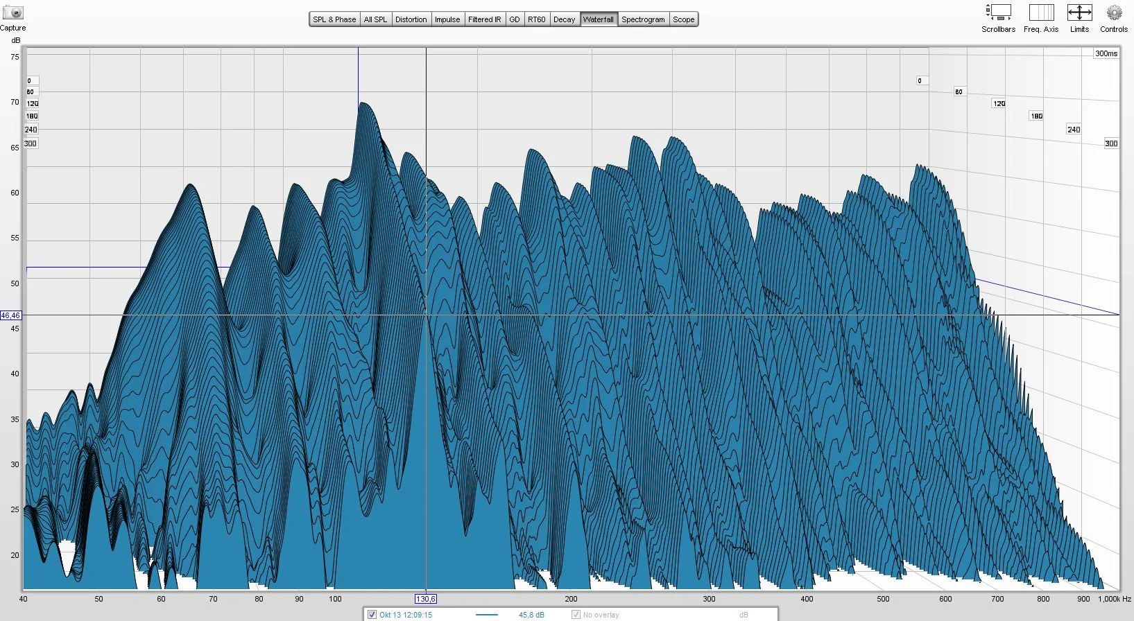

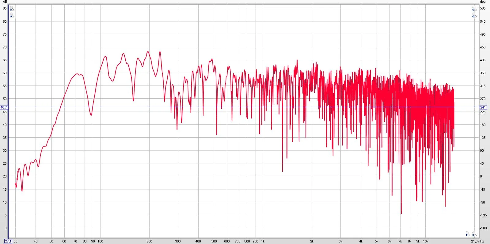

Hier noch Bilder des restlichen Raumes und eine aktuelle REW Messung am Abhörplatz.
Ich werde noch versuchen den schlimmen Frequenzgang v.a des Monitors durch verschieben etwas zu glätten, die Nachhallzeit sieht jedenfalls schonmal deutlich besser aus als bei den älteren Messungen ohne Bassfallen :) Was meint ihr dazu, seht ihr irgendwelche groben Schnitzer o.ä? Optimal ist es sicherlich noch nicht :( Ich denke ich kann ein bis zwei Basotect Platten an den langen Wänden durch Diffusoren ersetzen, wenn ich mir das Wasserfalldiagramm so anschaue. In meinem Übereifer damals habe ich wohl eher zuviel als zuwenig Basotect besorgt ;)
REW Datei: https://www.dropbox.com/s/381bf2bc7u09p5b/131124.mdat
Viele Grüsse Uli

Ich habe in den letzten Tagen (nicht jeden Tag ;) ) versucht den gruseligen Frequenzgang des linken Monitors zu optimieren. Den Tischaufbau auf dem Foto weiter oben habe ich zwecks mehr Aufstellexperimente erstmal wieder entfernt und meine Monitorständer wieder ausgegraben. So richtig komme ich im Moment jedoch nicht weiter. Was ich mal mitgenommen habe war, dass bei kleinen Räumen die Monitore durchaus ganz nah an der Wand auf die man von der Abhörposition schaut, stehen können (SBIR-Effekt). Bei mir ist das die Fensterseite. Ich habe, um das mal zu testen meine DVD Sammlung als Ständer mißbraucht, um die Monitore ganz nah an die Fensterscheibe stellen zu können (Jalousie ist auf den Fotos unten). Ist ein Abstand von 3-4 cm zum Glas zuviel des Guten? So nah am Fenster ergibt sich das unten sichtbare Ergebnis. Die Senke des linken Monitors ist besser, dafür siehts bei 300 Hz nicht so schön aus....was sagt ihr zur Nachhallzeit? Danke schonmal für eure Hilfe!
Hier noch die REW Messung. https://www.dropbox.com/s/lvqlof3hjylc1k2/131205.mdat
Gemessen habe ich übrigens mit ordentlich Pegel, irgendwo hat's schon gescheppert :/ ...

Mh hat denn keiner eine Meinung? Sind so kurze Abstände der Monitore zu Wand/Fenster nicht Zielführend oder kann man da alles probieren? Will mir nur unnötige Arbeit sparen...
Gut ist, was funktioniert...
Das ist in der Raumakustik wie beim Recording selbst ;)
Mh Ok ;) Danke, dann werde ich mal weiter probieren...
Schönes WE allerseits!

Ein weiteres Update:
Der Zweitbildschirm ist für mehr Symmetrie im Klangbild auf das Rack gewandert und lässt so den Schall eher wie beim linken Monitor (nicht Bildschirm ;) ) durch.

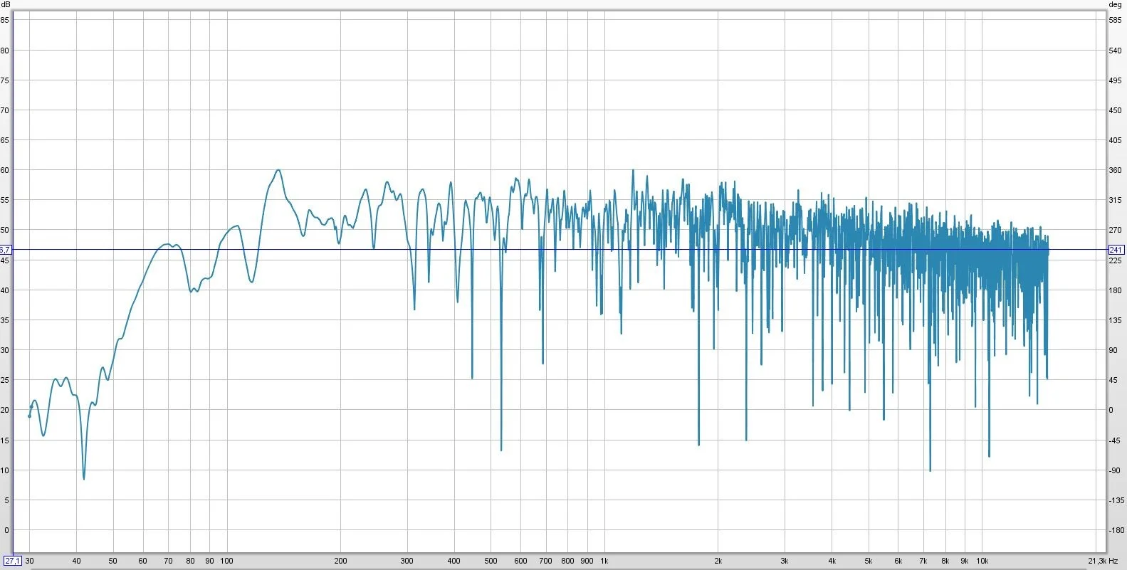

Ich habe endlich verstanden wie ich die ETC Messungen deuten muss und habe mit der Schnurmethode die schlimmsten Erstreflektionen lokalisiert, hier für den linken Kanal dargestellt.
Insbesondere die Tischreflektionen habe ich bisher nicht beachtet und diesmal mit zwei Stückchen Basotect auf dem Schreibtisch erfolgreich behandelt. Decken- und Seitenabsorber sind mir schon vorher klar gewesen aber jetzt habe ich deren Einfluss wirklich mal messtechnisch nachweisen können. Interessant ist auch dass fast auf 10cm genau eine etwas spätere Reflektion von hinten (Schranktüren) nachweisbar ist. Diese habe ich durch öffnen des Schranks ebenfalls absorbieren können.
Die Veränderung der Aufstellung der Monitore hat bisher leider noch nicht die Basslöcher im Berich 50-300 Hz gestopft :( Bin da langsam etwas ratlos, wahrscheinlich doch noch nicht genug Steinwolle im Raum...
Viele Grüsse Uli
