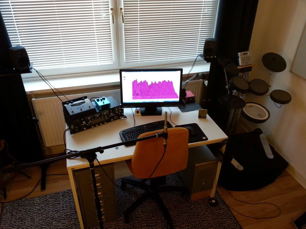

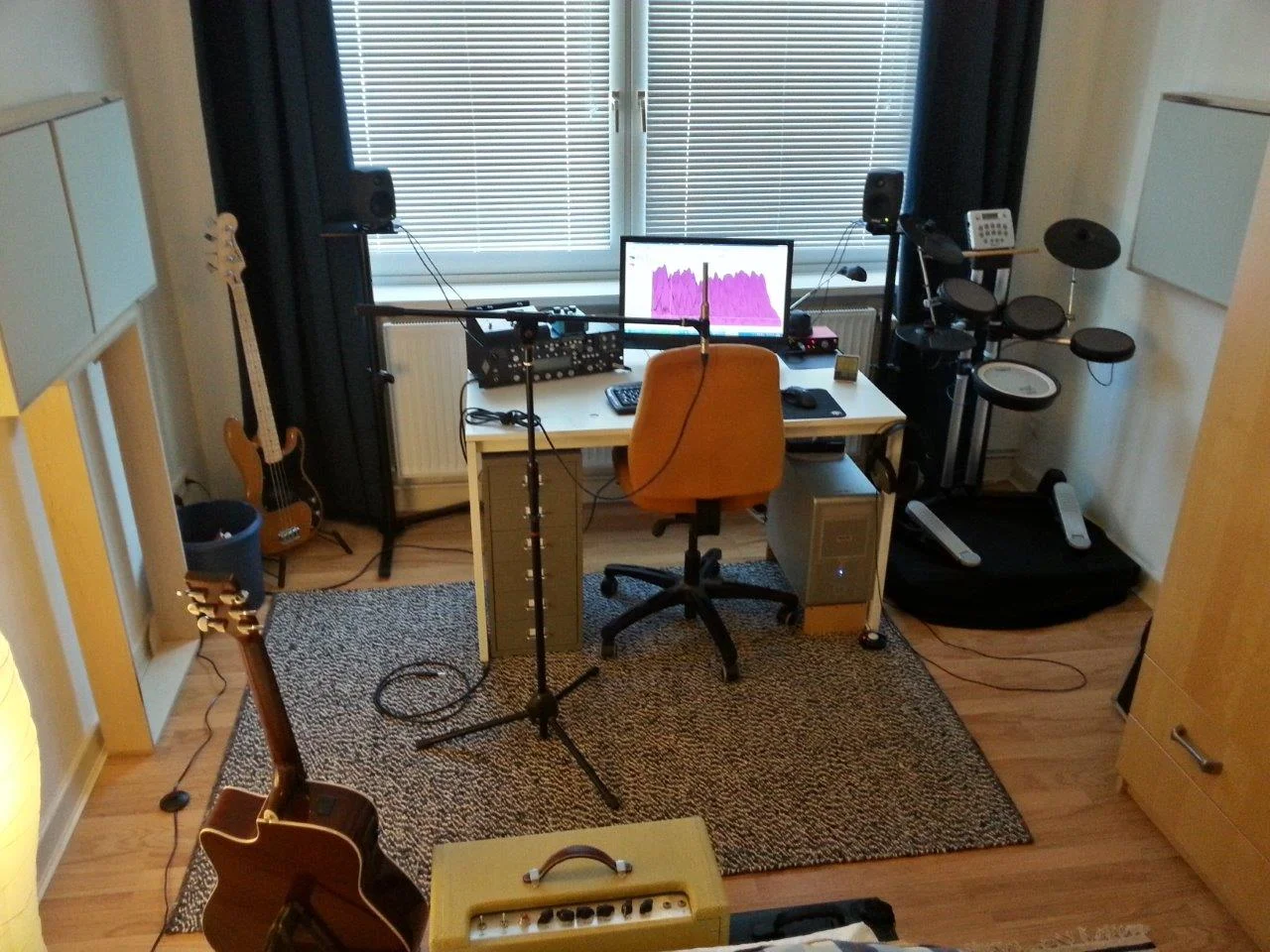

Hallo zusammen
Ich bin neu hier und auch leider in der Thematik der Raumakustikoptimierung.
Da meine Band eine längere Pause einlegt habe ich aufgrund immer neuer Song- und Soundideen mein Homerecording Equipment aufgestockt und möchte mich nun der Raumakustik widmen. Der Raum ist gleichzeitig Schlaf- und Arbeitszimmer und darum sind schonmal generell enge Grenzen gesetzt. Ich habe mich bereits in das Thema eingelesen und Superchunks o.ä sind bei mir einfach nicht machbar. Darum erwarte ich am Ende kein professionelles Studio sondern möchte mit den möglichen und im idealfall schon vorhandenen Mitteln das beste aus dem Raum herausholen.
- Die Möbel habe ich soweit möglich so angeordnet dass am Abhörplatz symmetrische Bedingungen herrschen.
- Die Monitore sind die Zwerge 6010 von Genelec (hellhörige Wohnung, laut geht hier nicht...) und stehen auf Ständern in etwa 1,4m Höhe (Ohrhöhe). Abstand zueinander 2 meter, Abstand zum Ohr je ca. 1,4-1,6m.
- Rechts und links an den Wänden habe ich je einen 100x50x10cm Basotect Absorber angebracht, etwa am Ort der Erstreflexion. Das bringt vom reinen Höreindruck schon eine Menge.
- Geplant ist ein weiterer Absorber dieser Größe unter der Decke ca. mittig zwischen den Monitoren und meinem Kopf.

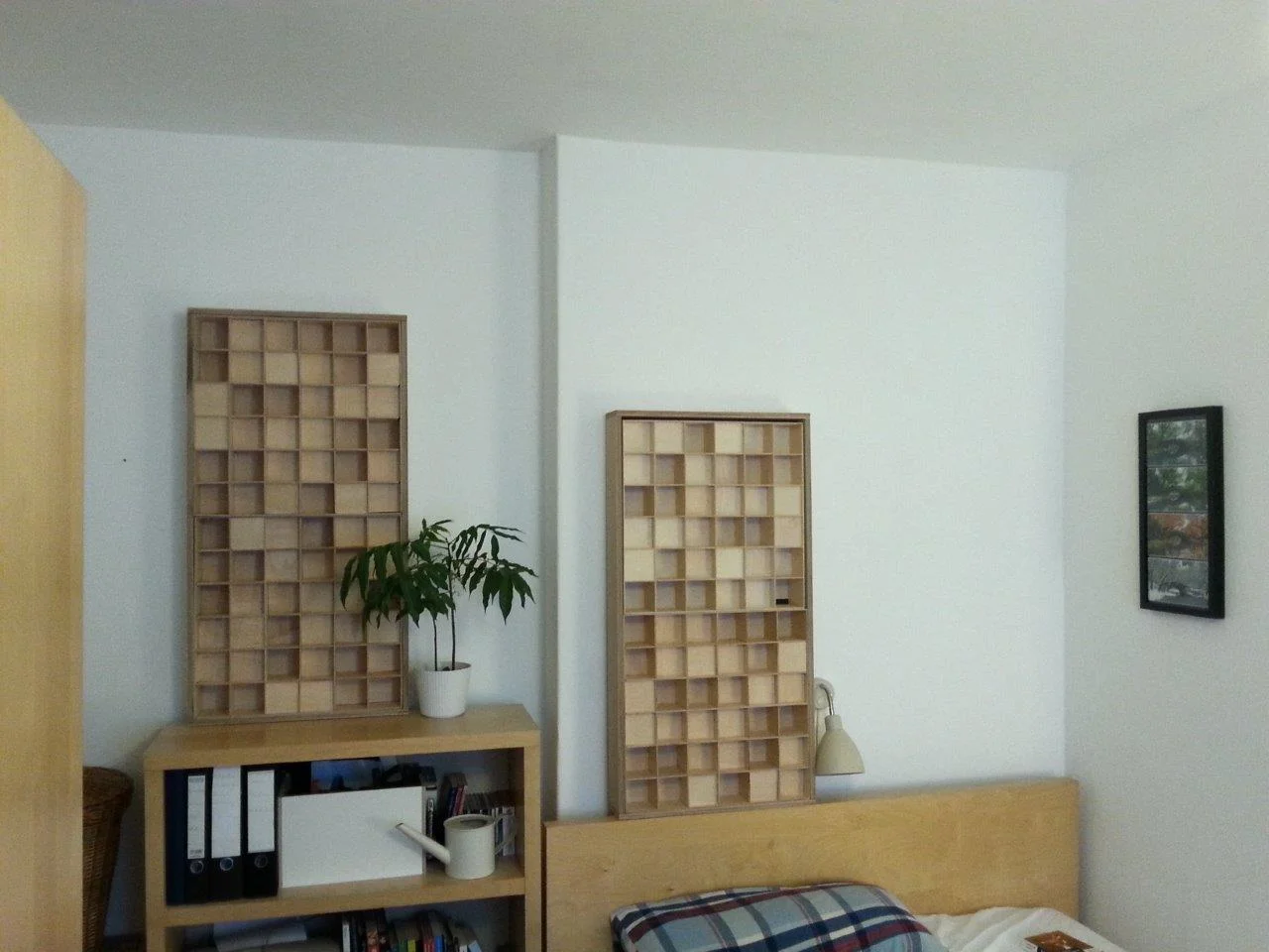

- Auf der anderen Raumseite an der gegenüberliegenden Wand würde ich vier 2D QRD Diffusoren aufhängen (quer und etwa in Ohrhöhe, nicht so wie auf dem Foto)
- Hinter den Monitoren hängen recht dicke Vorhänge.
Soweit zu den bisherigen akustischen Maßnahmen. Sind dort irgendwelche groben Schnitzer zu finden? Ich habe mich mehr oder weniger an den "Regeln" u.a aus diesem Forum orientiert.

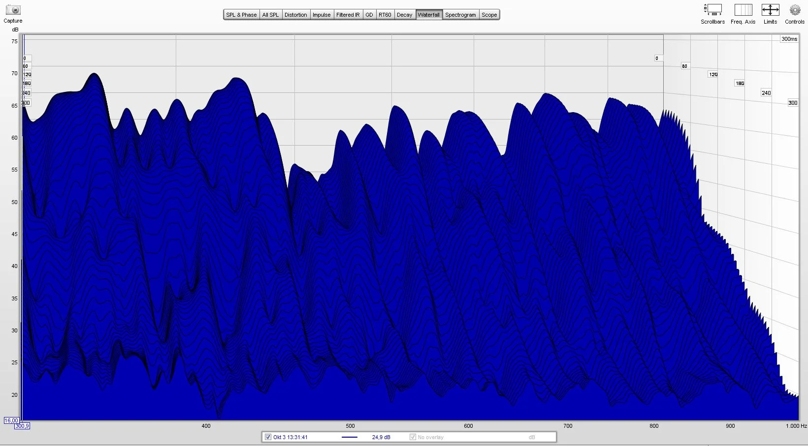

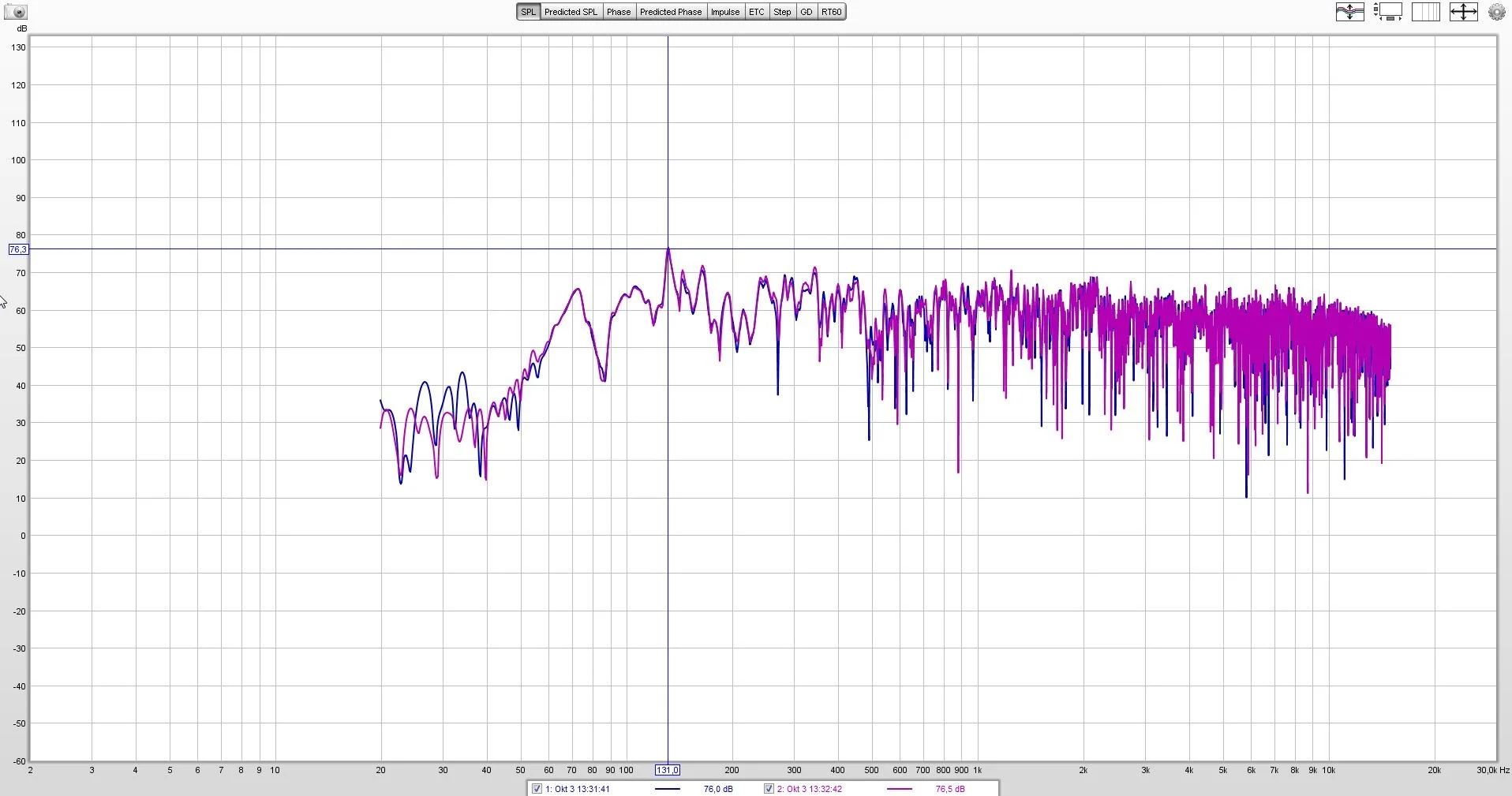

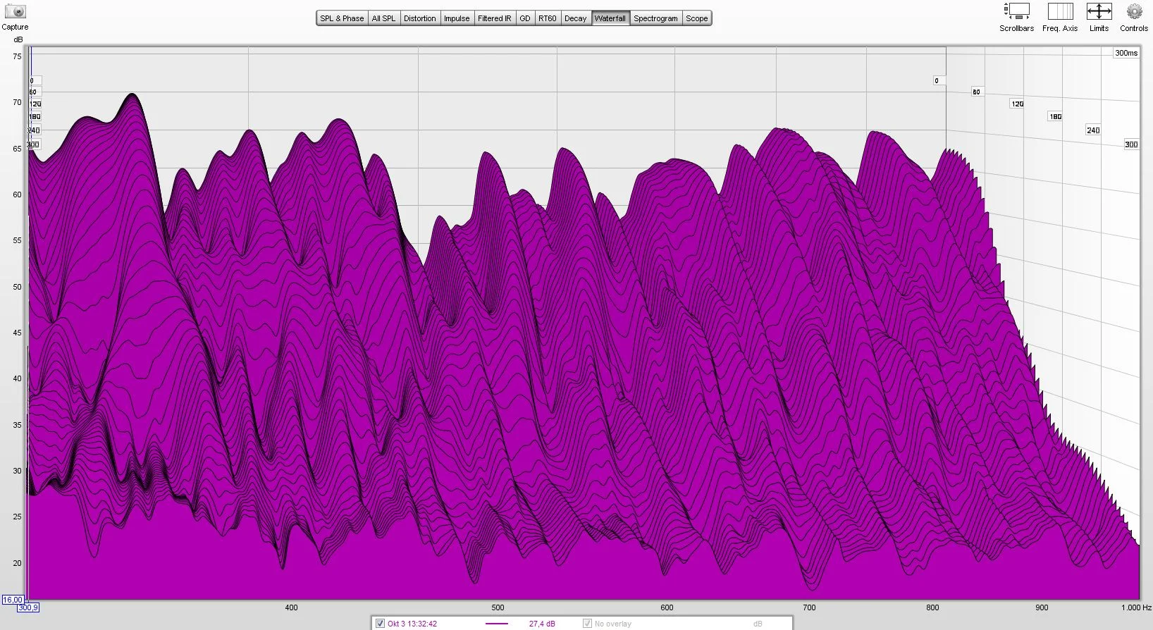

Heute habe ich mal eine erste Messung mit dem Behringer* ECM8000 und REW V5 gemacht. Das Mikro sitzt dabei wie auf dem Foto zu sehen zur Decke zeigend etwa dort wo sich die akustischen Achsen der Monitore treffen.
Da Feiertag ist konnte die Messung nur bei leicht erhöhtem Raumpegel stattfinden. Was mich wundert ist dass ich kaum einen Unterschied in den Wasserfalldiagramm sehen. Beim Frequenzgang kann ich das ja eher verstehen aber die Nachhallzeit müsste doch im Mittenbereich durch die Basotect Platten deutlich kürzer ausfallen oder sehe ich das falsch?
Ich würde mich sehr über Kritik, Tipps und Meinungen freuen! Einen schönen Feiertag euch allen :)
Viele Grüsse aus Hamburg
Uli

Hi,
ich bin zwar selber noch am optimieren, könnte mir aber vorstellen das bei dir die Fenster stark reflektieren.
lg
Hallo und :welcome:
Zumächst mal sind deine akustischen Maßnahmen an den Erstreflektionspunkten am ehesten in den ETC-Diagrammen wiederzufinden. Hier bietet es sich an, die Messdatei(en) auf Dropbox zu laden und uns zur Verfügung zu stellen, damit wir die Bilder mal richtig skalieren können und uns selbst zusammenlegen können, was wir brauchen.
Es ist auch wichtig, getrennte Messungen Links, Rechts und beide zusammen zu machen, damit man Symmetrieprobleme aufdeckt.
Der Absorber an der Decke ist prinzipiell nicht verkehrt. Spannender wäre allerdings (bei der auf den Fotos hoch wirkenden Decke), die Decke um ca. 30 cm. abzuhängen und den Hohlraum mit Steinwolle zu füllen. Das wäre dann ein riesiger Bassabsorber. Das bringt nur was, wenn die ganze Decke voll ist, da sich der Bass sonst um die Steinwolle herumbeugt. Diese (beispielsweise mit Laminat) abgehängte Decke verkleidest du dann am Erstreflektionspunkt an der Decke nicht mit Laminat, sondern mit Basotect. Somit hast du eine plane Ebene der Decke - das sieht gut aus und bringt eine Menge!
Bevor du jedoch anfängst irgendwas zu bauen, kannst du durch Verschieben der Monitor- und Abhörposition sicher das Loch bei 85 Hz eliminieren.
Außerdem solltest du die Messungen bei ca. 83 dB durchführen, damit du ausreichend weit über dem Grundrauschen liegst.
Achte darauf, dass deine Bilder (Frequenzgang und Wasserfall) immer vom Maximalpegel abzüglich 60 dB und von 20 bis 20.000 kHz skaliert sind.
Die Diffusoren würde ich eher nebeneinander als aufeinander stellen.
So, das war erstmal viel Input für dich ;) Aber du machst das schon!

Die Diffusoren werde ich auch quer aufstellen bzw. etwas höher an die Wand hängen.

Erstmal sieht das doch garnicht so schlecht aus für einen "unbehandelten" Raum. Deine Nachhallzeiten, aus dem Wasserfall sind über den Frequenzbereich schön gleichmäßig verteilt.
Die 300ms sind ja kein Dogma und manche mögens garnicht so trocken. Und.... Ist ja keine Regie sondern ein Zimmer zu Hause. Ich glaube vieles hier (ich auch) wird immer viel zu dogmatisch und theoretisch betrachtet und jeder "Neue" denkt: Aha, so muß ich's auch machen und alles is schick. :-)
Du hast ja ganz deutlich deine eigenen Grenzen aufgezeigt und daher würd ich versuchen damit zu leben...
Impulsiv nach deiner Schilderung kam mir der Gedanke, deine Erstreflektions-Verschlucker auf ein Mindestmaß von 1,50x1m (Sonorock/Thermarock) zu bringen und deinen Fenstern einen dicken schweeren Vorhang zu verpassen. (zugezogen = trocken / aufgezogen = mehr Nachhall).
Edit: Sehe gerade, Vorhänge haste ja schon....
Aber am Ende verkürzen sich deine Nachhallzeiten nur in den Mitten/Höhen und unten rum brummts dann subektiv umso mehr!
Jetzt ist's wenigstens ausgewogen.
Mach mal noch 'ne Messung mit mehr Pegel vergleich mal selbst das Resultat (Skalierung 60dB Abfall). Nach meiner Erfahrung ist da schon 'n gehöriger Unterschied im Meßergebnis, schon wegen des ganzen Umgebungslärms.
Aber wie gesagt, ich fänd das so garnicht so schlecht wie's ist und würd mir mit 'nem Vorhang und den Absorbergrößen/Dicken experimentieren.

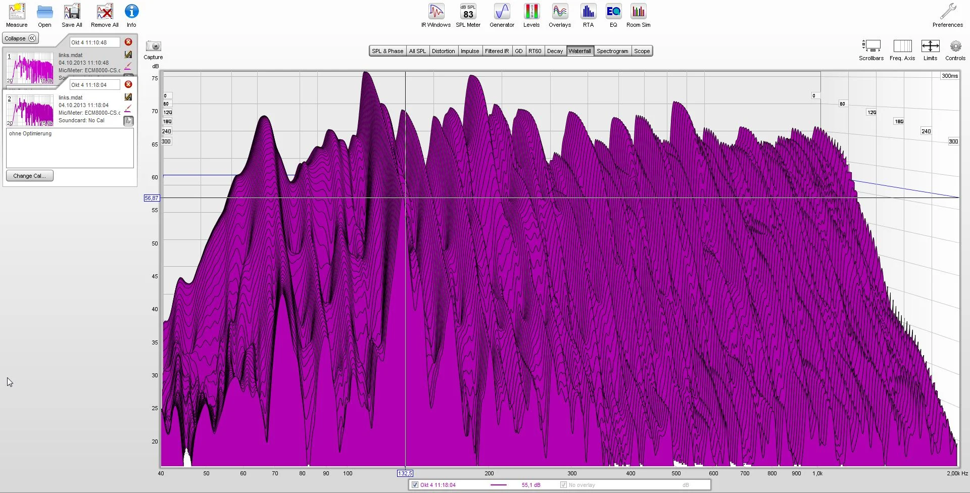

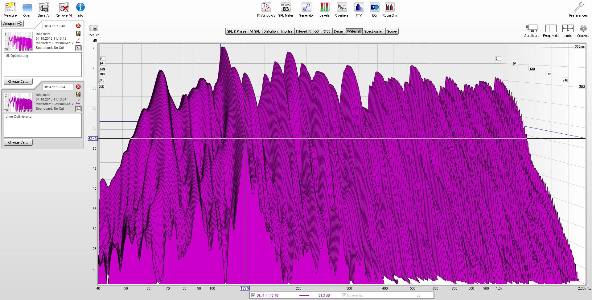

Hier die versprochenen Messungen mit mehr Pegel, wieder nur links (ich finde die Stereo Einstellung einfach nicht :( ). Man sieht schon eine Verbesserung durch das Basotect im oberen Bereich (habe bewusst bis 2000 Hz skaliert). Und im Bereich um 70 Hz (2,54m Deckenhöhe, 1. Mode) und etwa 135 Hz lässt sich gut die gestern beschriebene Modenproblematik die ich mit einfachen Sinustönen herausgehört habe erkennen.
Ich werde nun einen noch verbliebenden Holzrahmen (ursprünglich zur Aufnahme weiterer Basotectmodule gedacht) umfunktionieren und hinten eine Platte draufspaxen und vorne zwei Platten mit einem Abstand, so dass sich ein Schlitz bildet. Der Kasten hat dann etwa die Innenmaße 1x0,5x0,1m und der Schlitz ca. 1x0,17m.
Zusätzlich baue ich einen Schieber in den Schlitz ein mit dem ich die Länge des Schlitzes von 1m auf ~0,7m verringere. So komme ich rechnerisch auf eine Resonanzfrequenz von 135 Hz (nach www.mh-audio.nl) und kann noch etwas hoch und runter tunen. Das ganze wird nicht viel kosten, der Rahmen bleibt erhalten und ich habe einen einstellbaren Helmholtzresonator. In den Kasten lege ich noch eine Matte Dämmwolle die ich auch noch rumliegen habe.
Ich denke Versuch macht hier kluch und mir ist gerade nach spaxen ;) ich werde berichten...
Hier noch die Messungen von vorhin.

Eigentlich wäre eine breitbandigere Lösung mit Steinwolle sinnvoller. So gehst du nur gegen einzelne Frequenzen vor...
Hast du die Messdatei irgendwo?

Die Hofa Dinger sind für das Geld, das sie kosten ziemlich ineffektiv. Problematisch ist bei solchen Baukastensystemen, dass du den Raum damit nicht abdecken kannst. Du kommst damit beispielsweise nur 2 m hoch... die restlichen 50 cm wirst du gerade so nicht voll bekommen, weswegen du die Vertikalmoden schonmal nicht treffen kannst.
Dein Bassbereich sieht schon ziemlich schlimm aus und da wirst du ohne Steinwolle nicht viel tun könne... Dein Vorschlag mit den resonierenden Platten ist so, als würdest du mit nem Eimer nen Sandkasten ausheben. Irgendwo ist dann zwar ein Loch, aber der Eimer ist voll...
. Schaut euch das mal an!

Der Nachhall in den Mitten hat sich doch reduziert... Oder hättest du einfach mehr erwartet?!
Hallo Ulli82,
Siehste, wie ich schon gesagt hatte, sieht das Ganze bei höherem Pegel schon ganz anders aus.
(leider wie zu erwarten viel mieser)
Deine Nachhallzeiten im Bass sind nicht nur für das "C" auf der A-Saite, sondern auch für alles zwischen F -> G auf der tiefen E-Saite zu hoch und brummen dementsprechend beim spielen. Fällt aber erfahrungsgemäß bei den Tönen auf der tiefen E-Saite nicht so auf, da der tiefste Ton in gespielten Akkorden... Bei Melodie-Geklimper gerade bei akust. Gitarren nervt's aber auch da gewaltig.
Guck mal hier:
http://www.xycl.de/de/mixing-mastering/frequenz-gesang-instrument/gitarre-frequenzen.html
Wie schon gesagt, wirst du mit jeder Dämmerei die Situation nur weiter verschlimmern, wenn sich deine Maßnahmen nicht auf den Bass fokussieren!!!
Alles was du mit Basotect (oder ähnllich) mit geringen Dicken/Volumen/Ausmaßen tust, wird keinen/minimalen Einfluß auf die Tiefen haben, sehr wohl aber die Mitten/Höhen kaputt machen.
(die sind jetzt schon hart an der Grenze; hab nur deine Foto`s begutachtet, da kein REW hier)
Wie sieht`s in den oberen Raumkanten über und neben den Fenstern aus? Wenn du da oder mindestens an den oberen Raumkanten rechte oder linke Wand nichts machen kannst/willst, dann würde ich lieber mit dem IST-Zustand leben!
Hab gerade dein Foto der Fenster nochmal angeguckt...
Ist an der Wand neben den Fenstern (linke +rechte Frontecke) vielleicht Platz für 30 cm Steinwolle?
(Drums müssten dann woanders geparkt werden...)
30 cm dick und 1m breit direkt im Rahmen an die Wand in die Ecke (wenn möglich mehr) und das ganze bis an die Decke und die Konsruktion mit Laminat verplankt...
Das würde wahrscheinlich schon was bewirken.
Entscheide dich am besten erstmal ob und wieviel Aufwand du dir antun willst...
Wie gesagt: Mit 'n bischen Basotect verschlimmerst du nur alles...

@ Stefangeidel bzw. alle: Der Nachhall in den Mitten ist jetzt wirklich angenehm reduziert, nicht nur im Wasserfalldiagramm sondern auch vom Höreindruck. Nehme ich die Absorber aus ihren Rahmen klingt es viel diffuser, vor allem beim Stereoeindruck macht sich das bemerkbar.

@synthpark: Mit höherem Pegel gemessen hat sich meine Aussage auch wiederlegt, die Nachhallzeit sieht im Mittenbereich nun gut aus, das bestätigt auch mein A-B Klangtest.
@Klappermann: Ja, im Bassbereich im Vergleich zu den MItten wirklich viel mieser, aber ganz ohne Basotect wäre ich ja wieder am Anfang mit einem zu halligen Raum und dem immer noch dröhnenden Bass. Jetzt stimmen wenigstens schonmal die Mitten und Höhen. Die 70 Hz Mode (damit sogar tiefer als die tiefe E-Saite) wird von meinen Zwergen Monitoren zum Glück nicht so stark angeregt wie das bei grösseren Monitoren der Fall wäre. Nicht dass das ein Vorteil wäre ;) aber zumindest fällt mir die 70 Hz Mode weniger negativ auf als die 135 Hz Mode. Danke für den Link mit den Frequenzen, ich spiele schon Jahre Gitarre aber hätte nie genau gewusst welche Frequenz die Grundtöne eigentlich haben.

- Fronstseite Innenrahmen bauen und Rahmen von innen mit schickem Stoff bespannen.
Das ganze Deckenhoch auf beiden Frontseiten und in den Bässen hat sich schon deutlich was getan + die Höhen gehen nicht in den Keller wegen der Folie um die Steinwolle...
Aber wie gesagt, entscheide erstmal wie faul du sein willst...
! Neue Mic's und tolle Preamps bringen übrigens nicht so viel, wie ein Raum der klingt !
Aber nach deinen bisherigen Posts bin ich mir einigermaßen sicher, dass wohl jeder aus seinen eigenen Fehlern lernen muß... ;-) Ich bin auch so Einer :-)
Gruß
Kurz zu deinen eventuellen Vorhaben:
Gute Kopfhörer zu besitzen ist immer von Vorteil. Sofern man damit auch umgehen kann und sie richtig zu interpretieren weiß.
Die Sache mit dem EQ: du wirst bei Aufnahmen nie ein zufriedenstellendes Signal im Bereich der Raummoden finden. Wenn dem so wäre, würde sich niemand Raumakustik antun, sondern einfach nen fetten EQ kaufen. Das Problem ist nicht, dass der Ton, den du bei 0:11 anschlägst im Bereich der Raummodenfrequenz lauter ist, als alle anderen, sondern dass er noch bis 0:12 nachschwingt, während alle anderen Frequenzen schon lange abgedämpft wurden. Daher klingt es im Bassbereich dann immer matschig.
