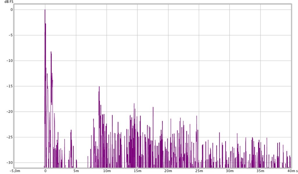

So...sorry langes arbeitsintensives WE gehabt.
Bzgl. deines Tisches.
Sobald da Monitor(e) drauf stehen sollten die erstreflektionen schon ein bisschen geringer ausfallen.
Ich hab bei mir auf dem Tisch obendrein noch rechts und Links ein Rack die nochmal die Tischplatte abschirmen. Sobald ich wieder Geld habe werd ich mir aber sehr wahrscheinlich einen amtlichen Regietisch von waveaccoustics zulegen, aber das eher aus gründen der Optik und Ergonomie.
Bzgl. Breitbandabsorbtion. Ich habe das bei mir mit Basotect 10mm gelöst (war faul habs direkt in weiß bestellt und mit latten und nägeln an die wand "gepinnt", bzw. auf gespannte angelschnur unter der Decke gelegt) Thermarock ist natürlich genauso geeignet nur da musste dann vermutlich rahmen bauen, dafür ist es wohl etwas günstiger.
Willst du den Durchgang gar nicht zumachen, Tür o.Ä?
Ansonsten gilt für die Position der Breitbandabsorber halt Spiegelmethode. Und wenn dann noch Reflektionen über -20db (besser -25db) sind halt mit der Schnurmethode rausfinden woher die stammen,
Zu deinen Daten:
Frequenzgang hat sich ja nochmals ein wenig geglättet.
Bei Messung 9 tritt eine neue Reflektion auf die vorher noch nicht da war, bei ca. 6ms, weiß grad nicht was das sein kann. Hattest du noch was verändert außer dem beschriebenen?
Die Mode bei 26hz würde ich wenn sie dich stört mit einem HH bedämpfen, sollte dann aber schon 150 liter haben. Bender hat mir gesagt das nach seiner Erfahrung die HH-Res. am besten in Boxennähe wirken. Mir fehlen da aber bisher Erfahrungswerte.
Den Berreich zwischen 40 und 60 hz mal mit einem Sinusgenerator abspielen und überall durch den Raum laufen und die lautesten Stellen markieren.
Mit deiner Boxen austellung kannst du ja nur begenzt experimentieren. Aber zumindest den Sub kannst du ja mal verschieben und schauen wie sich das auswirkt. Ruhig auch mal die Tops im Fullrangbetrieb laufen lassen, trenfrequenz ändern. Auch mal nur Sub nur Tops messen.
Hab irgendwie das gefühl das wenn man die "standart" Empfehlungen umgesetzt hat man auf try&error angewiesen ist.
VG

Zu deinen Daten:
VG

Ähm,
ich weiß nicht ob ihr Euch in den Maßen einfach nur verschrieben habt...ich denke 12 MM Termarock bringen nicht viel, bzw. gibt es die Platten gar nicht in so dünnen Maßen. Ich würde eher über 10CM nachdenken.
Dein WF sieht ja eigentlich schon gut aus, im Mitten und Hochtonbereich sind ja lediglich die 2-4khz noch etwas problematisch. Würde jedoch aufpassen, dass der Raum dadurch nicht überdämmt wird. Vielleicht würde ich eher 4 (100x62,5cm) kleinere Absorber bauen statt zwei große.
Edit: Angesichts der Tatsache, dass die Probleme wirklich nur im Hochtonbereich auftreten, macht es vielleicht wirklich Sinn, die Absorber dünner zu bauen...
Ja, ich meinte 12cm :)
Angenommen ich würde Basotectplatten nehmen, welche Dicke (vielleicht aucht mit etwas Abstand zur Wand?) wäre denn ideal für den Bereich von 1khz - 8 khz?
Kann man gezielt auch den Bereich von 200Hz bis 1khz dämmen? Da würde ich auch gerne noch ein kleinwenig ausbessern.
Auf dem Diagramm von der Basotect-Homepage glaube ich auslesen zu können, dass ich mit 50mm grob ab 1khz auf Dämmungsmaximum bin, stimmt das so? Dann würden ja 50mm für mich reichen.
