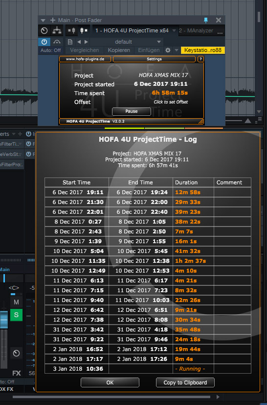

Danke, sind sogar eher an die 7 Stunden geworden (laut Plugin), aber ich hab auch mal die DAW offen gehabt, und nebenbei was anderes gemacht, also effektiv ca. 6 Stunden. Hab dafür ein (und das einzige) Plugin von HOFA im Einsatz "HOFA 4U ProjectTime". Ist sogar Freeware, einfach mal googlen. Das stoppt dann im Hintergrund die Zeit und zeichnet sogar die Zeit der einzelnen Sessions auf.
Falls es einem selbst also im Nachhinein interessiert wieviel Zeit man mit dem Mix verbracht hat, ist soein Plugin echt nützlich.
Sieht dann so aus:
