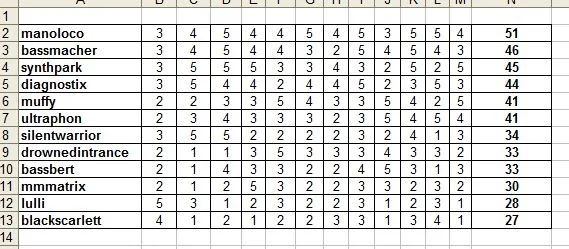

  • #223
hey, gratuliere den gewinnern. :)
schon wieder hat der heuler mano gewonnen - zuerst jammert nur rum, und dann gewinnt er. ;)
das muss sich ändern! :)
auch danke an muffy für die orga.
hier die liste ohne "alias" und bonus

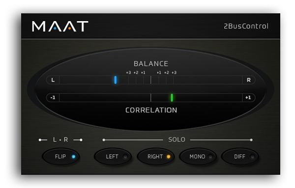

- ich habe eine Hörschwäche, auf dem rechten Ohr gehts ab 6k bergab und ab 8k ist Stille. Ich denke deswegen mische ich immer so höhenlastig. Wäre zumindest eine Fehlerquelle
Versuch mal dieses Tool auf dem Master, zwischendurch Channelflip machen.
