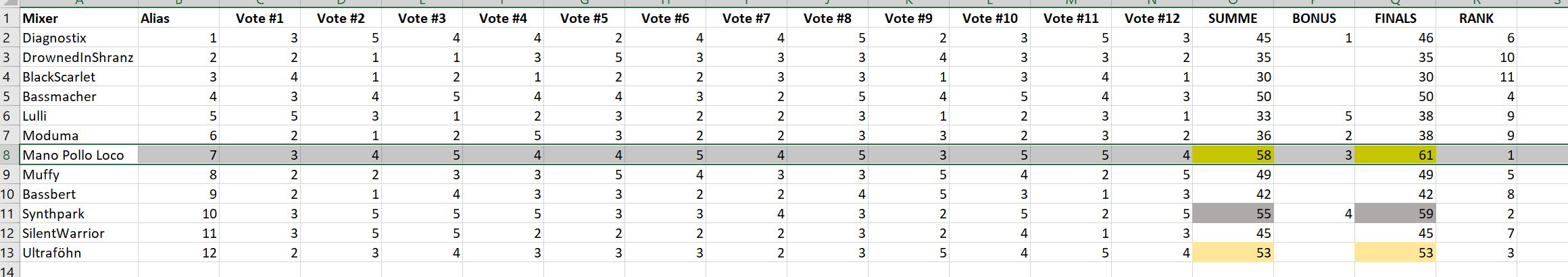

Ze Winner ist:
Mano, the very complaining Pollo! Hut ab!
Hier der Shit:
Reaktionen: Bassmacher, Manoloco und Synophon

  • #210
Ze Winner ist:
Hier der Shit:

Ich möchte ja nicht nerven, aber die Berechnung ist doch falsch? Da wurden die Aliase zu den Punkten m.M.n. dazu gezählt.
Ich meine Danke Schön wenn mein Mix 11 durch die Zahl 11 noch mal 11 dazu bekommt :-D
*****karte hat Diagnostix.
Reaktionen: diagnostix und Synophon
  • #217
  • #218
Würde man muffy bitte aus dem Bett schütteln, auf das er diese Misere korrigiert? Mit Dank.
  • #219
Ändert doch nichts großartig.
Wie heißt er denn nu, muffy oder doch Pfeife :D
War wohl für ihn etwas zu spät geworden, da können solche Fehler halt passieren.
