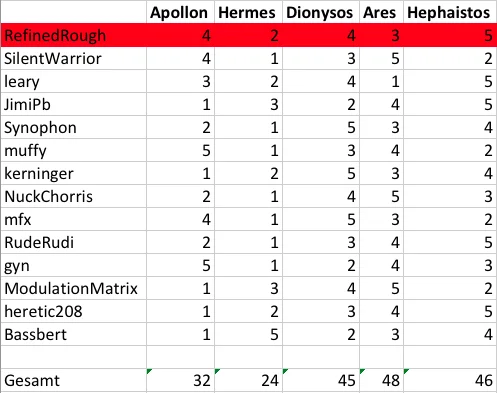

Ok, wir wären dann soweit. Hier zunächst die Auflösung:
1. Platz: NuckChorris (Ares) mit 48 Punkten
2. Platz: @leary (Hephaistos) mit 46 Punkten
3. Platz: @Synophon (Dionysos) mit 45 Punkten
4. Platz: @muffy (Apollon) mit 32 Punkten
5. Platz: @Bassbert (Hermes) mit 24 Punkten
Ihr seht also, dass das ne richtig knappe Kiste war. Es haben sich 14 Mitglieder bereit erklärt abzustimmen, davon waren 13 Stimmen gültig. Unten habe ich euch die einzelnen Votes aufgedröselt. Die Stimme von RefinedRough konnte ich leider nicht zählen, da zwei Punktzahlen doppelt vergeben wurden. Sie stehen außerhalb der Wertung, aber ich wollte sie euch nicht vorenthalten.
Nochmals vielen Dank an alle Teilnehmer, sowie an alle Voter!
