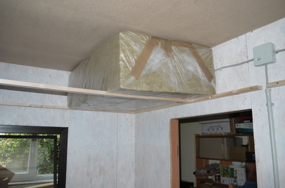

Der helle Stoff an der Decke ist nun angebracht - viieeel angenehmer:

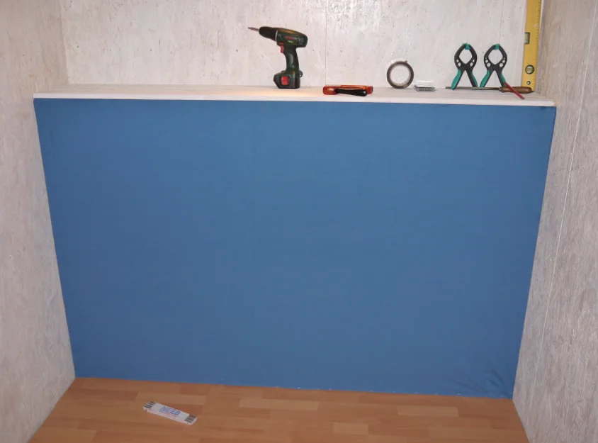

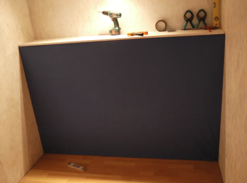

Schreibtisch
Zwischenstand:
Ich muss sagen, im Vergleich zu meiner alten Abhörsituation hat sich da schon mal SUBJEKTIV deutlich verbessert. Mal sehen, wann ich dazu komme, Messungen zu machen.

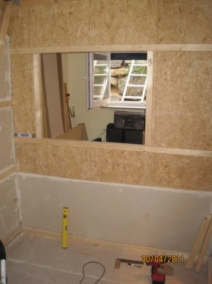

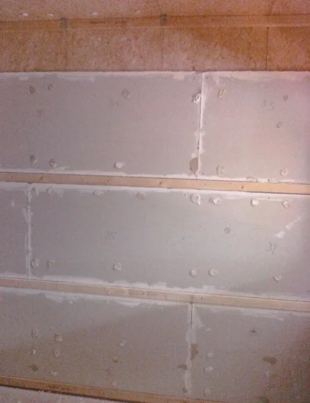

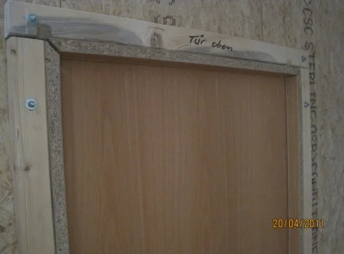

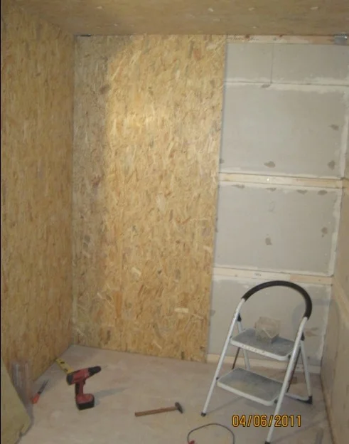

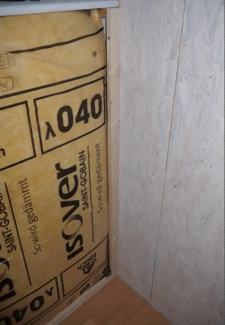

Es ist von außen nach innen:
- 18 mm OSB
- 2,5cm Rigips- Platten (die sind schwer), unterbrochen durch die Trägerhölzer
- 15 mm OSB
Decke (nur zweischichtig)
- außen 15 mm OSB
- direkt darunter (also innen) 18 mm V100 Platten

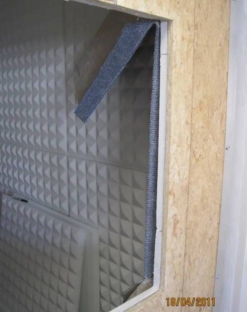

Die Maße weiß ich nicht ganz genau, aber liegt in etwa bei

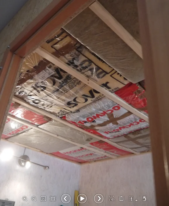

300 cm x 200 cm x 236 cm (l x b x h)
Durch die vollflächige 30 cm Dämmung an der Decke innen liegt die sichtbare Höhe so bei gut 200 cm.
Die Tür ist momentan eine popelige leichte Waben-Tür ausm Baumarkt, überhaupt nichts Weltbewegendes. Immerhin hab ich mir Mühe gegeben, dass sie rundum ordentlich schließt.

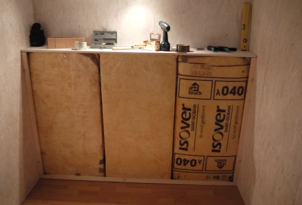

Aber dann habe ich es doch richtig verstanden. Ich dachte du hättest noch irgendwo Dämmaterial (also in Form von Rockwool was du auch in der Decke verarbeitet hast) in den Wänden. Danke für deine Rückmeldung. :)

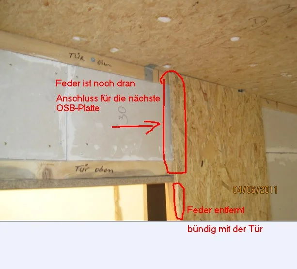

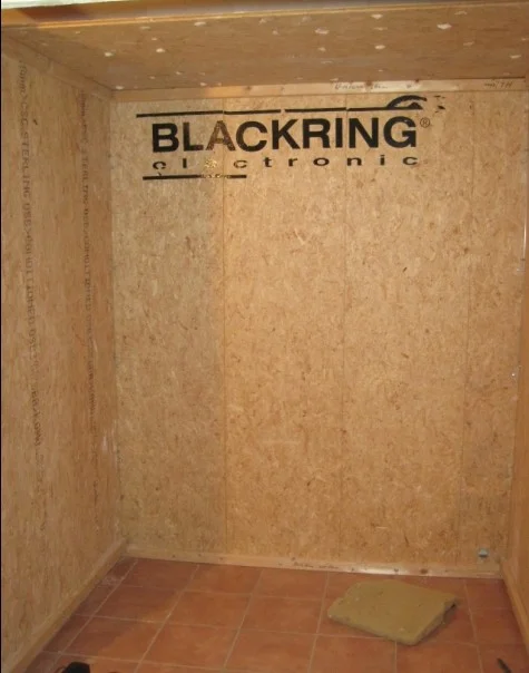

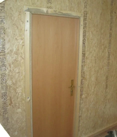

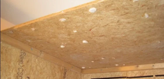

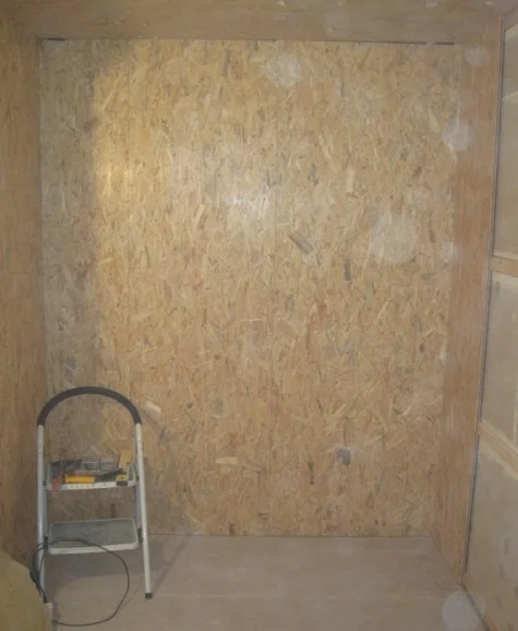

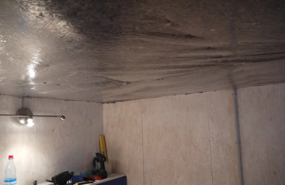

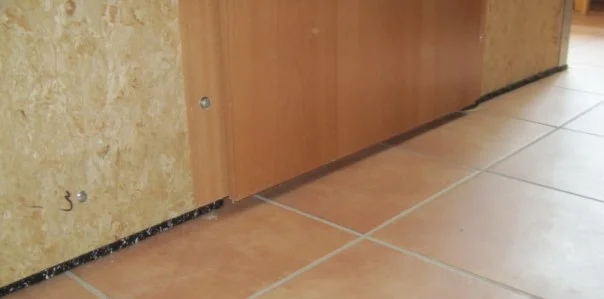

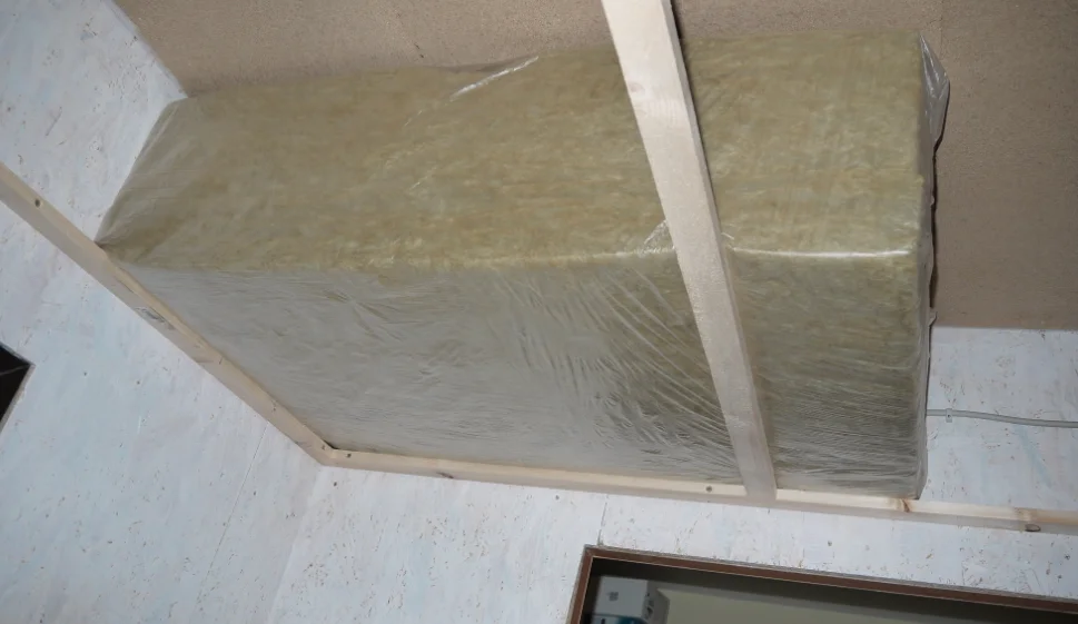

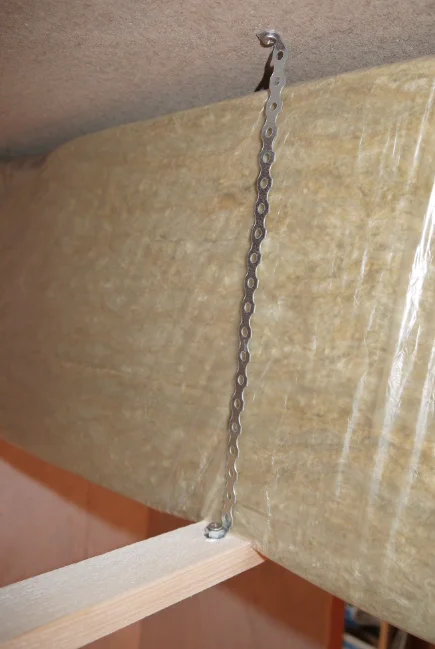

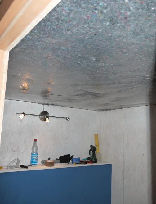

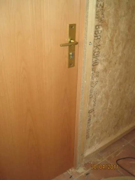

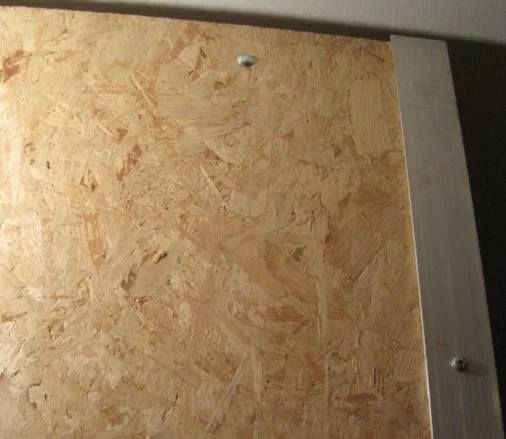

  • #55

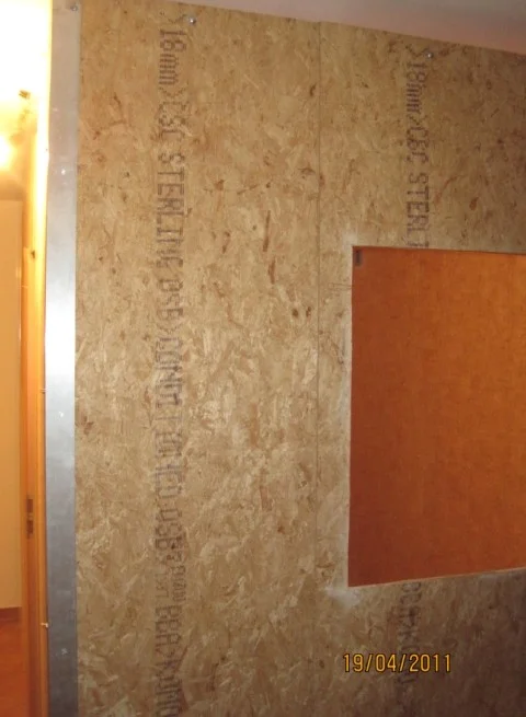

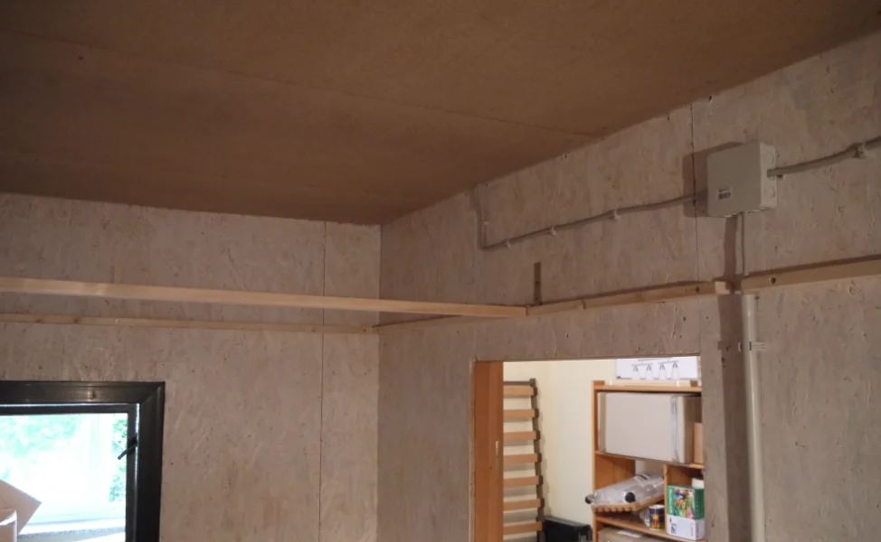

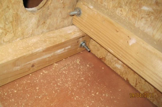

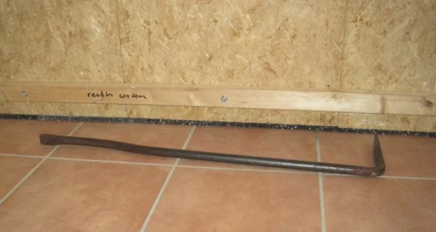

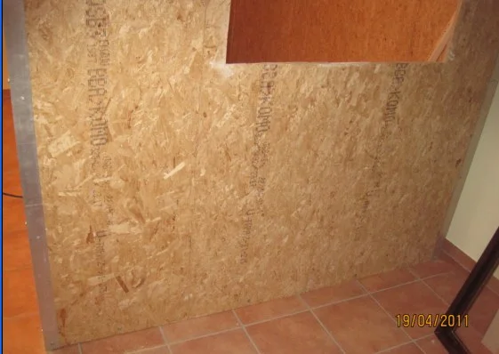

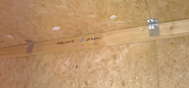

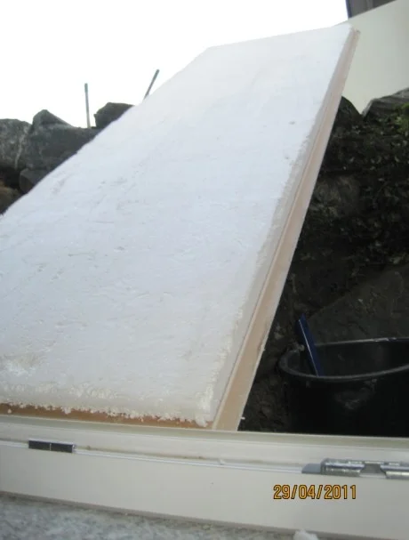

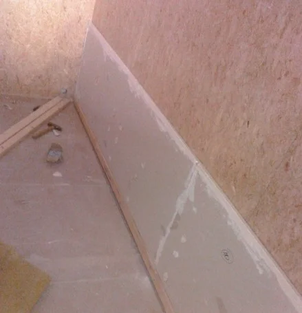

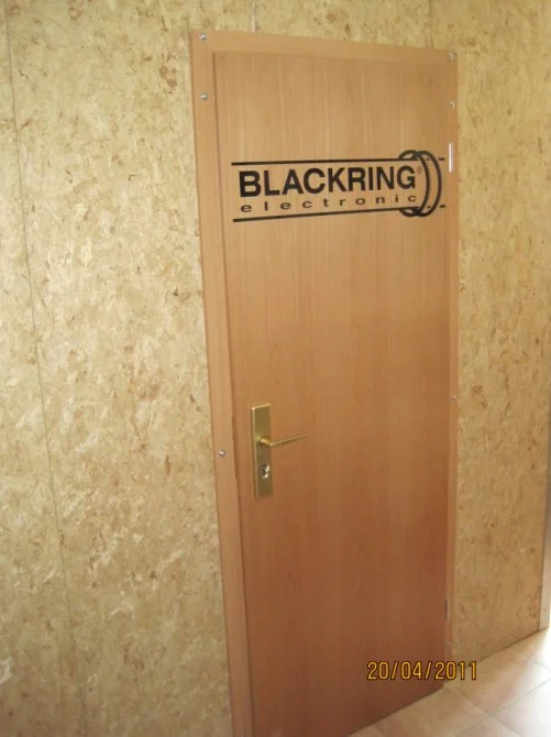

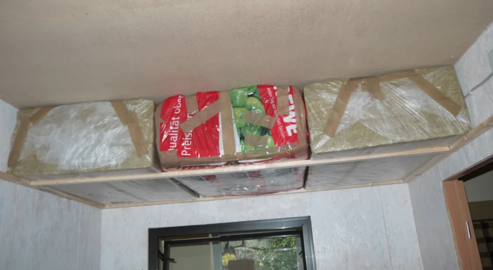

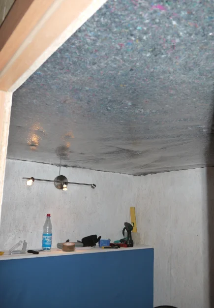

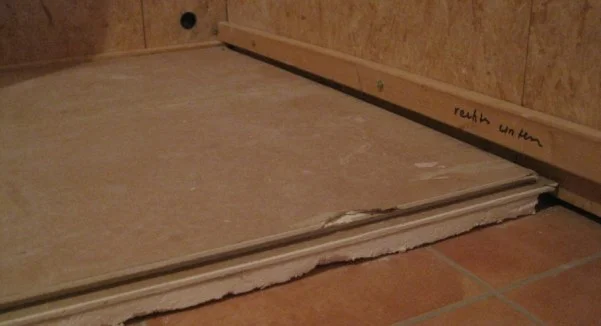

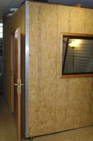

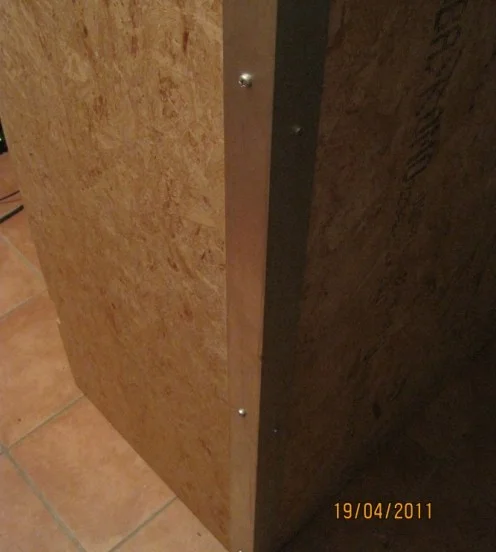

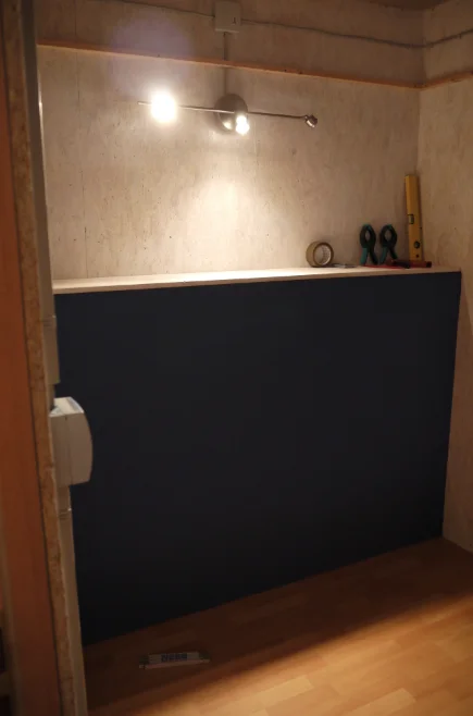

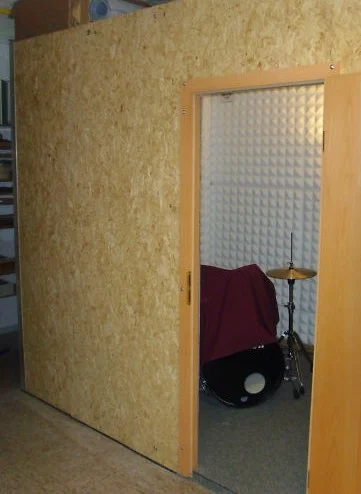

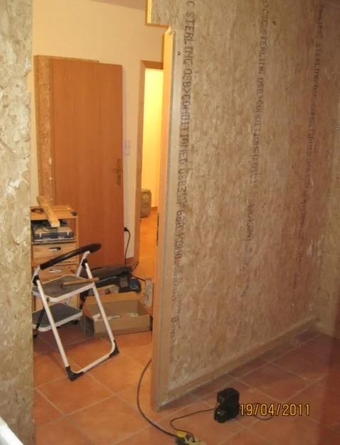

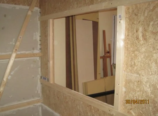

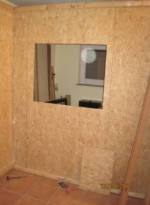

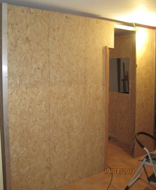

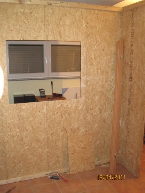

Die Bude / Außenhaut

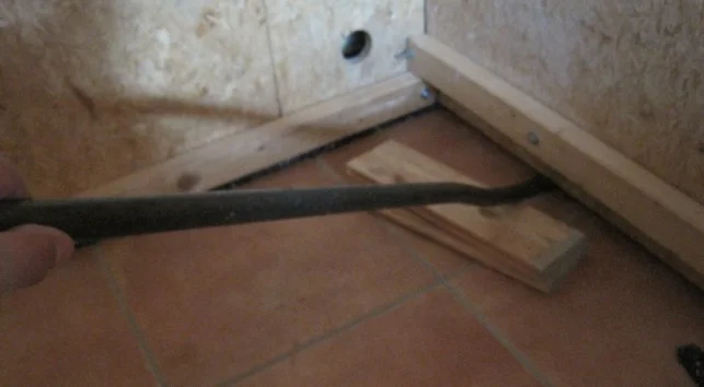

  • #56

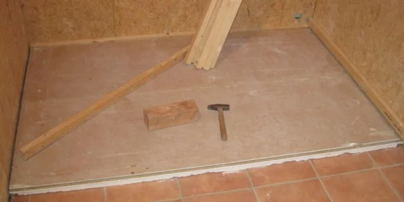

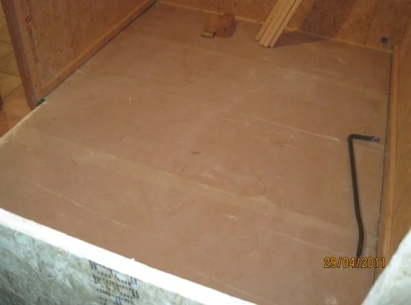

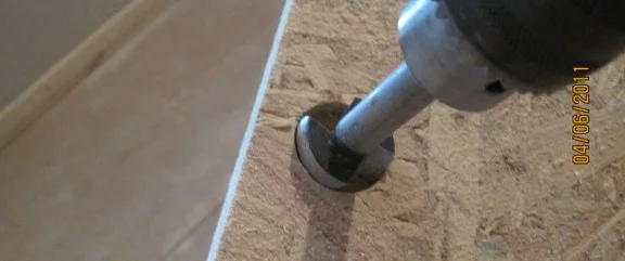

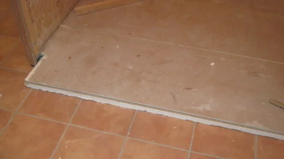

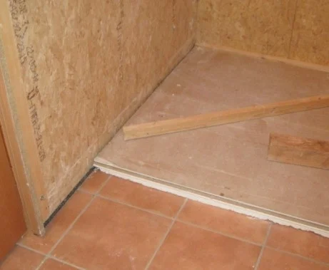

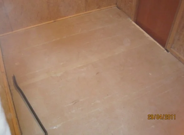

Boden
  • #57

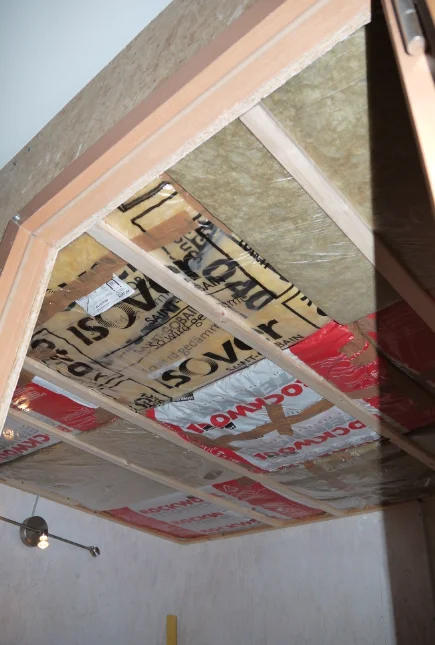

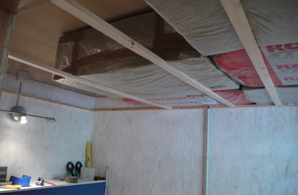

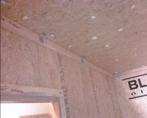

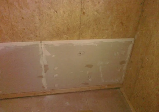

Wände und Decke

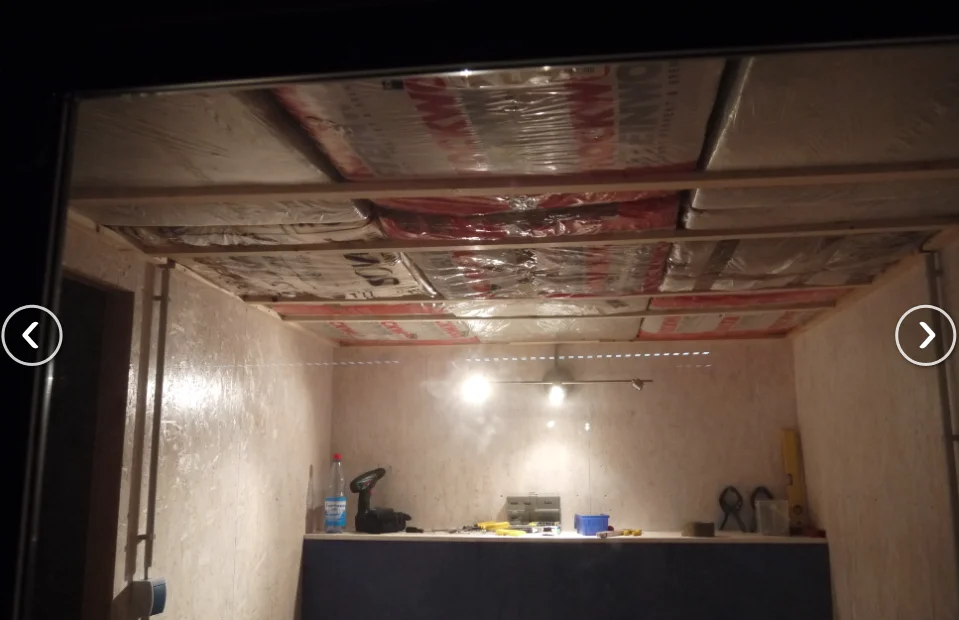

  • #58

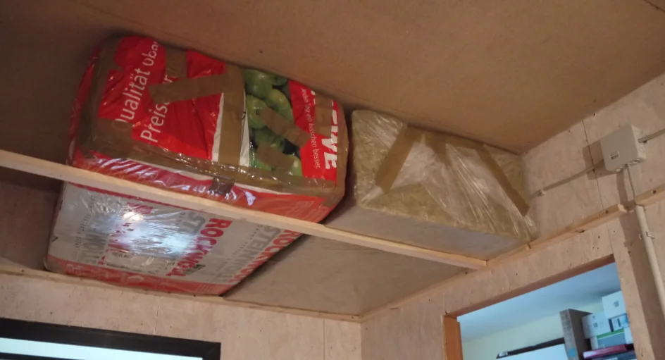

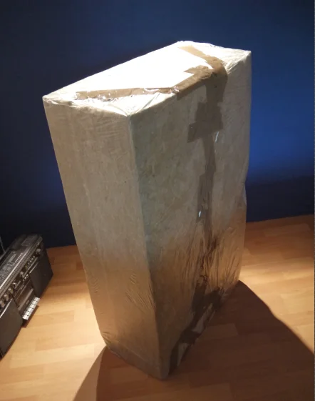

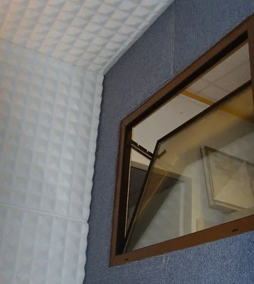

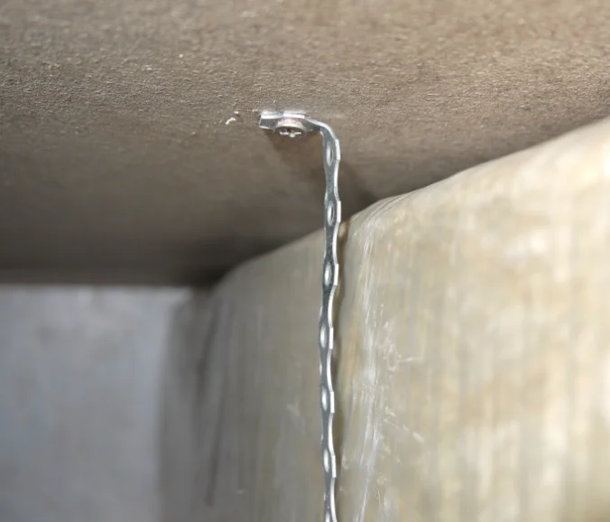

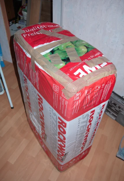

Dämmung / Ausbau innen

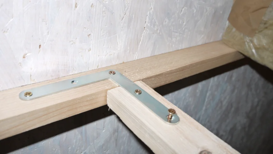

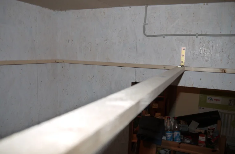

  • #60

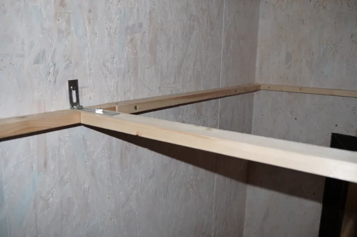

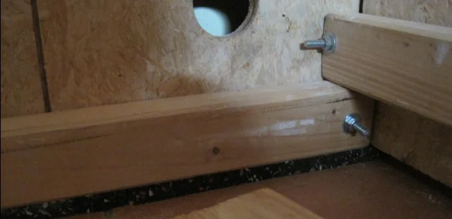

Zusätzliche Frage, welche Masse hatten die Latten, welche Du als Rahmenkonstrukt unter die Decke an die Wand geschraubt hast ?
War dies ungefähr sowas, oder ?
Latte Fichte/Tanne, kammergetrocknet, feiner Sägeschnitt
2500 x 48 x 24 mm, sägerau
