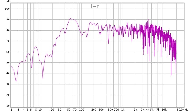

hier nochmal der frequenzplot vor dem umbau einschließlich dem tisch und den weißen absorbern. der war doch nicht so schlecht, oder ?-)

ne der tisch kann da nix fuer.
hat deine schwingerkonstruktion einen triftigen grund? bei welcher freq ist die wirksam? evt. stellt sie fuer 100hz einen wunderbaren reflektor dar.
wenn du mit sub auf dem boden keine probleme hattest spricht alles fuer die boden oder decken reflektion.
ich wuerde dein deckenkonstrukt auf jeden fall kritisch hinterfragen. absorber machen immer nur sinn wenn sie zielgerichtet dimensioniert und positioniert sind.

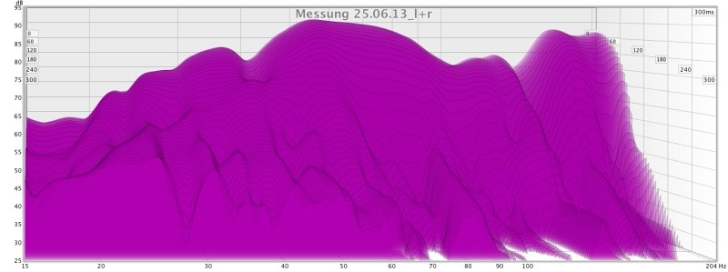

alles klar. werd ich machen. habe gestern die boxen noch ein paar cm höher gestellt. mit dieser maßnahme hat sich das der bereich 100-1500hz etwas ausgeglichen.
und schon mal danke an Akai31 und Schlumpfpeter für eure geduld mit mir!!!
