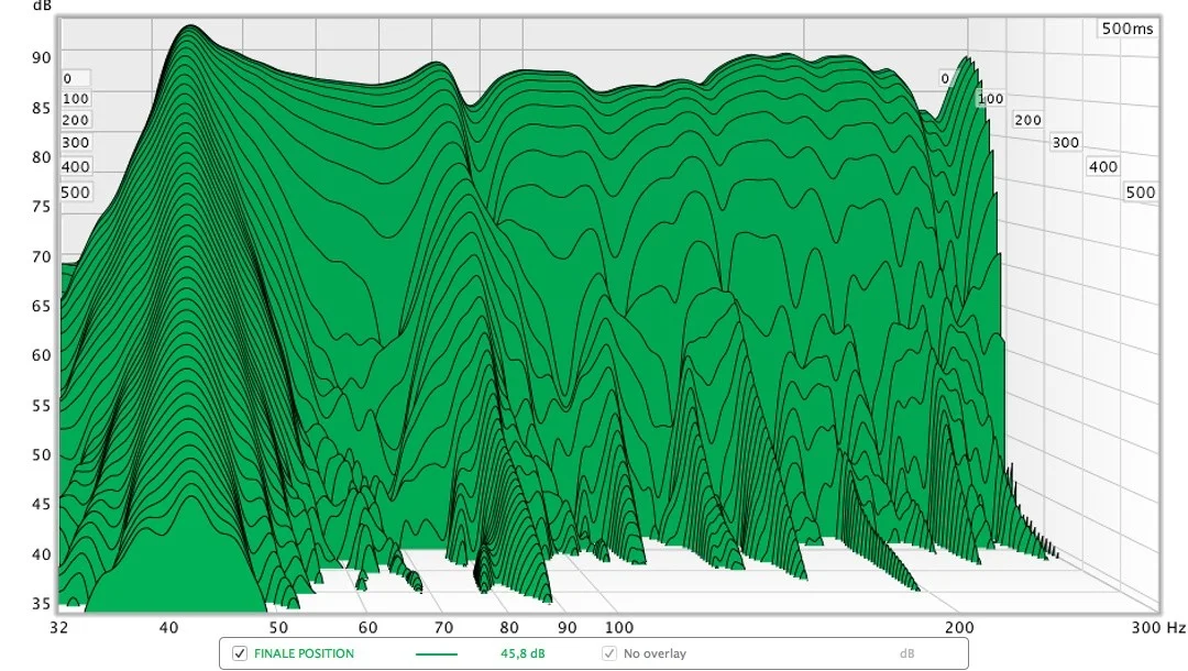

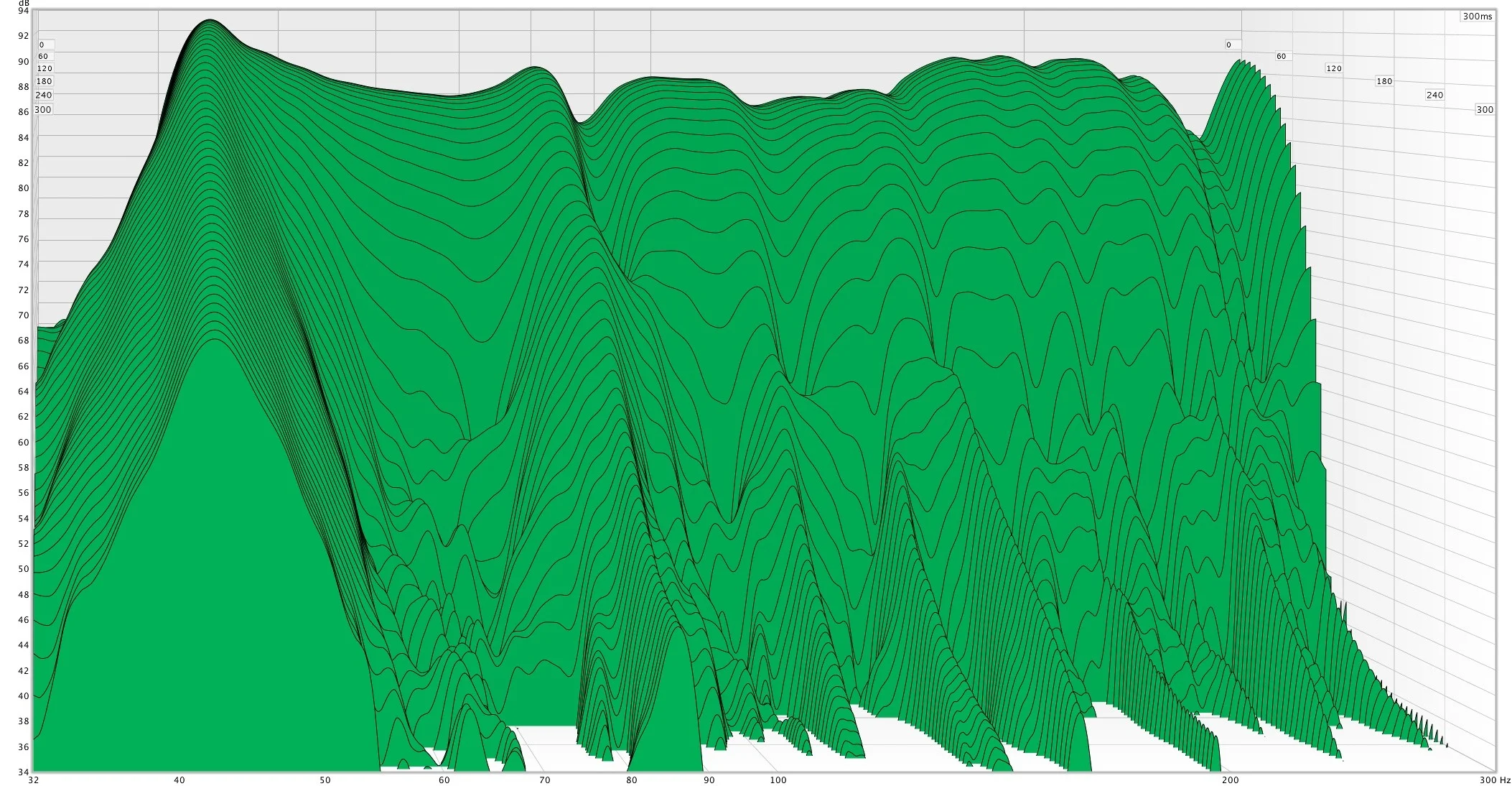

Und so sieht mein Wasserfall momentan aus (300ms):
Und hier nochmal mit 500ms:
Die Wiedergabe am Abhörplatz ist nun vieeeel neutraler, die Bässe sind um Welten griffiger und definierter und - die Kicks haben wieder Punch :). Es hat sich mir ein schönes, breites Stereopanorama geöffnet, die Mitte sitzt dabei jedoch präzise und betont, klar zuordenbar.
Die Boxen sind circa 185cm voneinander entfernt und nur circa 150cm von mir. Das entspricht dem 1,23 Fachen der Entfernung zu mir (irgendwo hab ich mal aufgeschnappt, dass eine Abweichung bis zum Faktor 1,2 in Ordnung ist) Die Lautsprecher stehen jetzt weiter auseinander als im Handbuch empfohlen, deshalb hatte ich diese Positionen wohl beim ersten Einmessen nicht berücksichtigt (bis ich erkannt hab, dass der Einfluss meines Raumes jegliche Einflüße der Lautsprecher locker topt).
