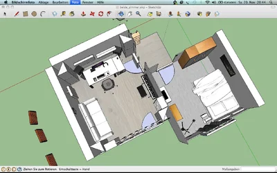

Jedem gescheiten Vorhaben geht eine Planungsphase voraus. Ich habe meine beiden Räume zuerst ausgemessen und in Google Sketchup digitalisiert, mein Equipment nachgebaut und geschaut, was ich realisieren kann. Der Regieraum hat ca. 16, der Recordingraum ca. 13qm.
Der Regieraum sieht idealerweise irgendwann so aus:
Der „Aufnahmeraum“ wird stark improvisiert:

Schicker Ansatz erstmal aber sollen das in deinem Rücken 3 Absorber sein? Falls ja würde es sich besser machen wenn du den großen hinter die Monitore und die beiden einzelnen jeweils links und rechts (Spiegel-Methode) montierst. Da wo die jetzt hängen solltest du eher Diffusoren montieren.
Bei dem Gesangsmikro würde ich dir außerdem mal empfehlen ohne das Mic-Thing zu arbeiten und stattdessen mal Richtung Raum und nicht in die Ecke zu singen.
Ich würd außerdem beim Regieraum die Sicht nach rechts verändern und mit den Monitoren mehr Richtung wand rutschen. Das Sofa kann dann wieder in den Rücken. und Keyboard und Regal zur rechten Hand.

Die Konstellation in dem Modell ist übrigens so:
-Ein Meter Abstand der Boxen zu den Seitenwänden und zur Rückwand
-Ein Meter Abstand von mir zur Rückwand
-ca. 2 Meter Abstand der Boxen zueinander und von mir
idealer krieg ich das in dem Raum fast nicht hin, oder?
P.S.: Die Couch existiert in meinem realen Möbelbestand noch garnicht, soll aber aus Absorptionsgründen da rein.
Zu dem Vorschlag, hinter mir Diffusoren hinzuhängen: Ich dachte mir anfangs, ich konstruiere das mal nach dem Live-End-Dead-End-Prinzip. Wie hast Du das bei Dir gelöst?
Ok, ich dachte, dass das nur ein großes Fenster ist. In dem Fall ist vielleicht der Blick nach links der richtige unter dem Aspekt, dass sich der rechte Monitor mit der Tür verträgt. Vielleicht passt das mit der Tür gerade so, dass du auch rechts von dir einen Absorber nach Spiegelmethode anbringen kannst. Zur Not vielleicht auch an die Tür oder geteilt.
Zu den Abständen: Rück mit den Monitoren näher an die Rückwand, damit du nicht in der Mitte des Raumes sitzt. Der Seitenabstand könnte unter den gegebenen Raummaßen schon ganz OK sein.
Couch, Piano und Regal kannst du dann wieder links und rechts von dir stellen.
Mit dem Molton würd ich es nicht übertreiben, da dass du einseitig dämpft (bei den Höhen angefangen)
Zusammengefasst: Blick nach links und näher an die Wand. Absorber hinter den Monitoren und jeweils links und rechts. Deckenabsorber nicht vergessen. Alle Positionen mit Spiegel bestimmen. Vielleicht kaufst du dir mal für 40 - 50 Euro ein Messmikro und checkst wie deine Akustik dann aussieht.

Uups... ich habe das Modell mal dahingehend optimiert. Leider kann ich mich weder nach rechts noch nach links drehen, weil die Türen dann komplett im Weg sind.
Auf jeden Fall kann ich aber schonmal Absorber und Diffusoren/Regale an ihren Platz bringen:
Bist du sicher, dass der Tisch nicht dahin passt wo jetzt das Piano steht? Das wäre ideal. Vielleicht hast du ja auch die Möglichkeit die Tür gegen eine Schiebetür oder Ähnliches auszutauschen?
Die Absorber sind jetzt auch nicht ideal angebracht, Spiegel-Methode beachten!
Ansonsten würde ich den Tisch da hinstellen wo jetzt das Sofa steht. Wenn du mit den Monitoren bis fast gegen die Wand rutschst könnte der Platz links neben der Terassentür für einen Seitenabsorber ausreichen. Rechts ist dann sowieso kein Problem und das Sofa passt auch in den Rücken. So ist der Raum auch gleich viel offen und wohnlicher.

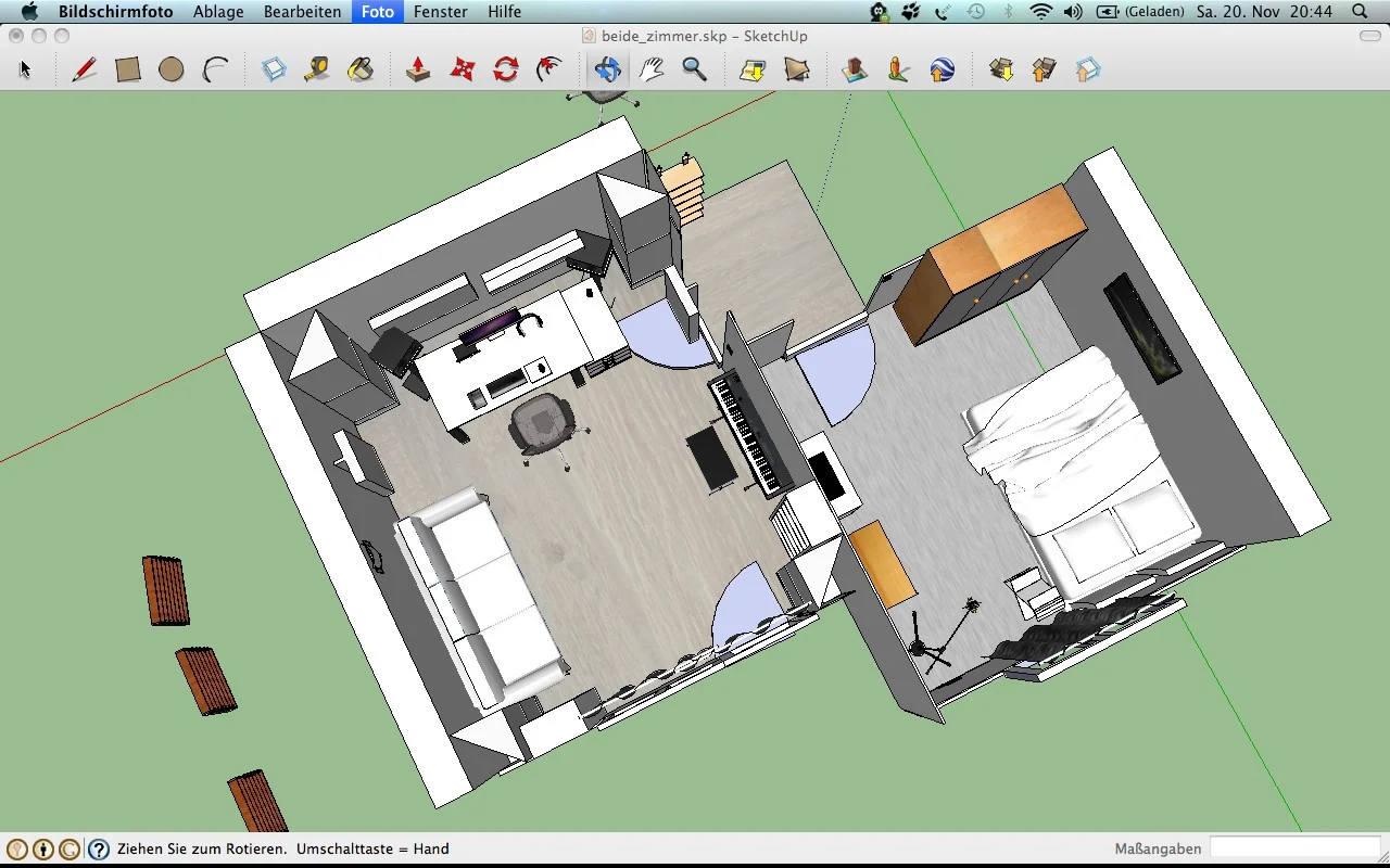

So ich habs mal umgebaut. Das war mein erster Gehversuch mit SketchUp, also passt das mit den Maßen nicht und so aber die Grundidee sollte klar sein. Wenn du die Eckabsorber hinter den Monitoren noch drehst, so dass die richtig in der Ecke sind hast du auch noch etwas mehr Freiraum um die Monitore zu verschieben. Ich denke den rechten Seitenabsorber bekommst du auch an der Tür befestigt, oder?!
