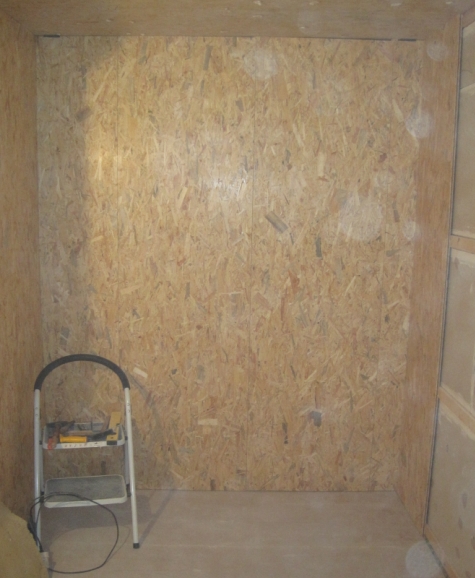

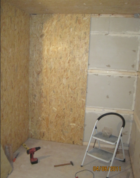

Am vergangenen Wochendende ging es wieder etwas weiter. Mühsam ernährt sich das Eichhörnchen. Aber immerhin, es geht voran.

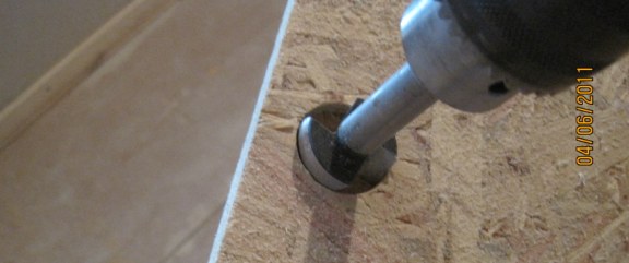

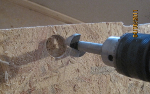

Ich habe die mittlere Beplankung (Rigips) fertigbekommen und dann mit den OSB-Platten (15mm) auf der Innenseite begonnen. An manchen Stellen musste ich mit dem Forstnerbohrer "aufbohren", damit sich die Schraubenmuttern dorthinein setzen können. Das hat wider Erwartten ziemlich gut geklappt.

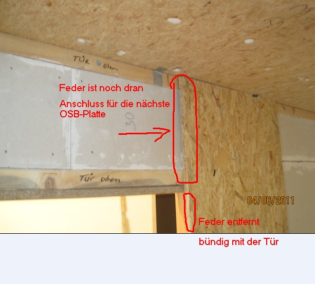

Die erste Platte hab ich dirket an die Tür gesetzt und "im Türloch" die Feder entfernt, so dass die Platte bündig mit dem Türrahmen sitzt. Im Bereich oberhalb des Türausschnitts ist die Feder noch dran, so dass man dort wieder eine Platte ansetzen kann.
Ich hoffe, ich werde bald mit den OSB-Platten fertig. Dann kann ich mich an den Innenausbau machen, der ja eigentlich interessanter werden kann, wenn man sich dabei noch bemüht etwas für die Akustik zu tun.
