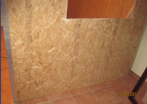

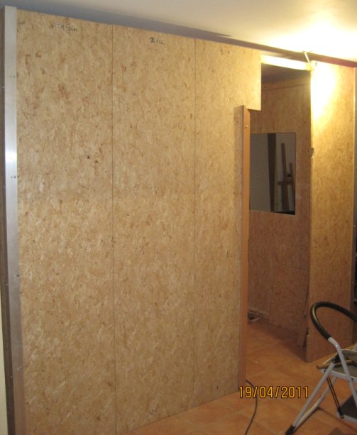

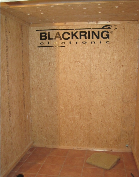

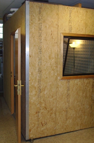

Maße ca. 2 auf 3 m bei ca. 2,47 Höhe. Wenn man drin steht, bemerkt man, dass das gar nicht soooooo klein ist.

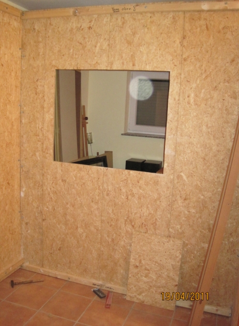

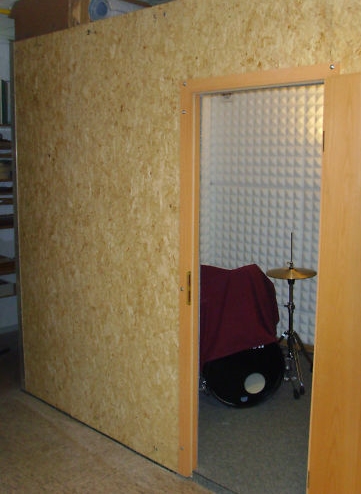

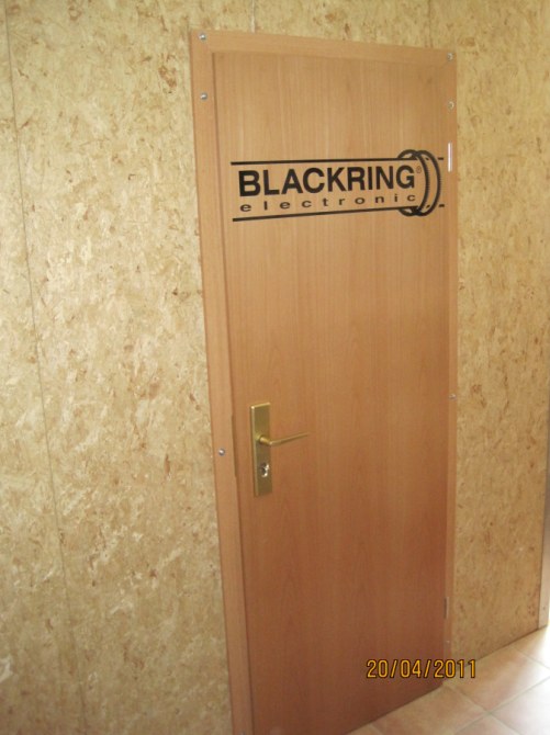

Ich bin heute SO weit gekommen:

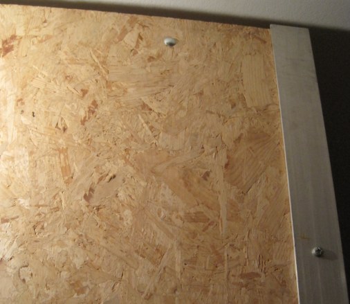

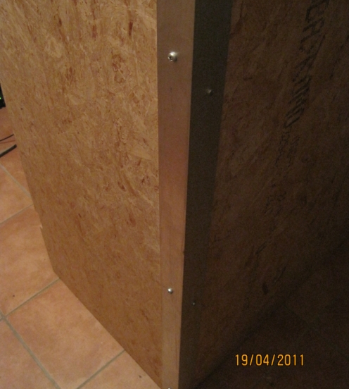

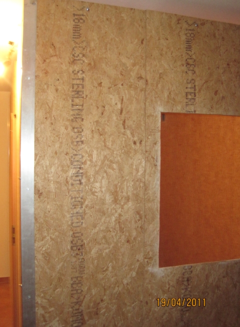

Hier sieht man die Alu-Eckschienen-Verbindung. Die gibt der Sache wirklich sehr guten Halt:

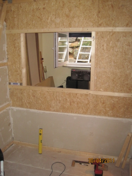

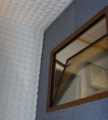

Innenansicht in Richtung Fenster:

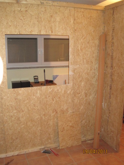

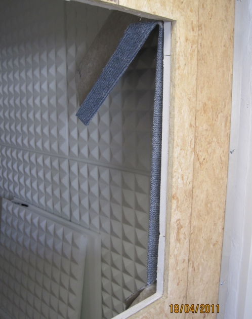

Durchs Fenster von außen nach innen geknipst:
"Blackring electronics" .... die Bude wurde wohl mal auf der Messe eingesetzt. Fragt mich nicht, was Blackring ist. Man sieht hier schon zwei der Deckenplatten, die ich mal probehalber aufgelegt habe. Die netten Knubbel sind Klebepunkte von den Hanno-Platten.

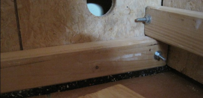

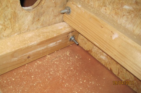

Hier sieht man mal die Schraubverbindungen. Nach diesem Prinzip läuft das überall. Eigentlich recht einfach und vor allem robust. Hätte man auch selber drauf kommen können.
Man sieht auch, dass die OSB-Platten im Moment noch direkt auf den Fliesen stehen - das ist natürlich suboptimal. Und ich HABE ja auch genügend Gummi-Material (dieses Zeugs, was man auch als Unterfütterung für Gartenterasse aus Holz verwendet). Nur war ich beim Aufbau ganz allein und war auch darauf angewiesen dat Dingen noch etwas schieben zu können. Deshalb bis hierhin noch KEINE Gummi-Unterlage. Das soll aber noch kommen.
Habt ihe ne gelungene Idee, wie ich diese Gummistreifen unter die Seitenteile kriege (ohne dass ich dazu 10 Mann bestellen muss, die die Kiste anheben)?

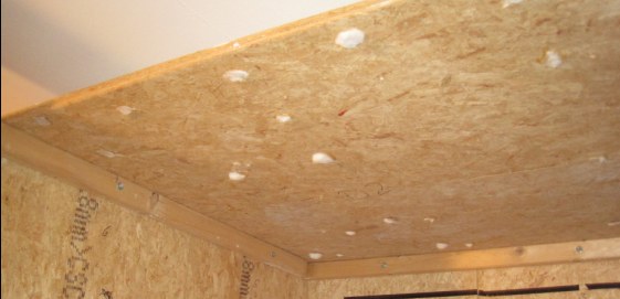

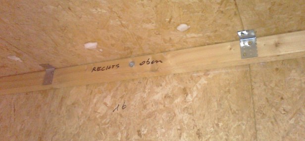

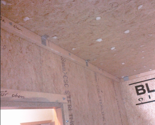

Hier nochmal die Decken"konstruktion":

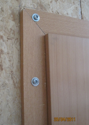

Hier kann man das Prinzip der Verschraubungen von außen erkennen:

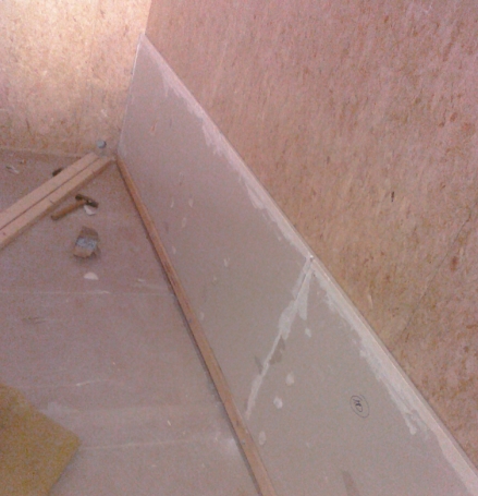

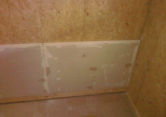

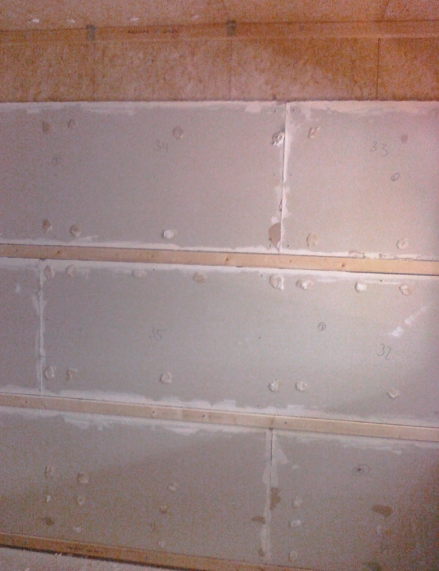

So sah das während der Rückbauphase aus - OSB und direkt der Rigips drauf:

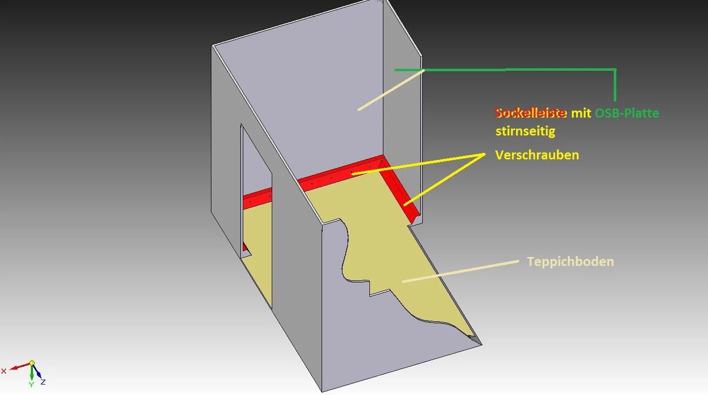

1. Ich würde spontan partiell ein flaches Montiereisen in dem Spalt ansetzen und als Auflager ein stück Holz benutzten und die Gummidichtung peu á peu drunterfummeln. Damit hab ich schon ganze Türen aus den Angeln gehoben :-)
2. Aaaber, wie währe es mit einer hermetisch abdichtenden, breiten Sockelleiste ringsherum im inneren der Kabine die Du stirnseitig im Bodenbereich gegen die Konstruktion schraubst ?
Diese könnte dann zwischen Teppischboden ? und OSB-Wand sozusagen dicht machen ;-)
Es sind übrigens Schlossschrauben !
Diese könnte dann zwischen Teppischboden ? und OSB-Wand sozusagen dicht machen Zwinker
Ups!
Erklär noch mal, bitte.

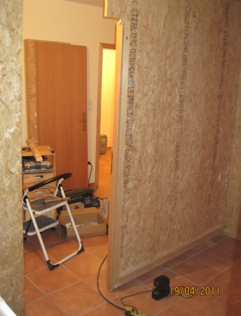

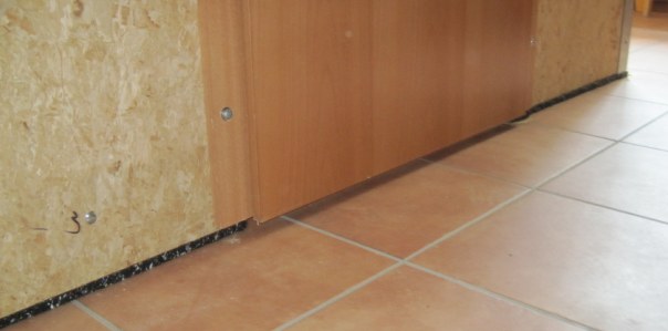

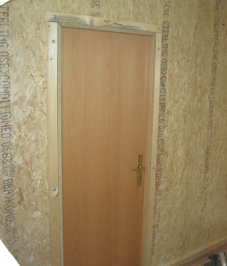

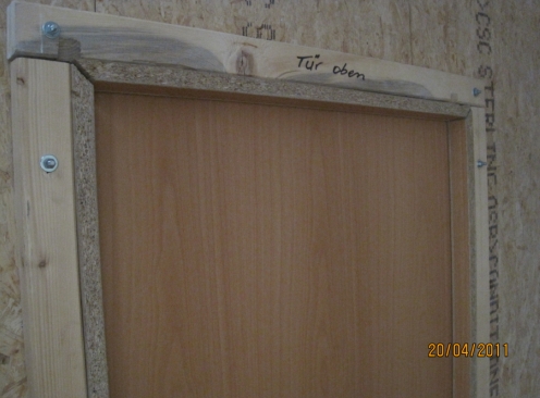

So, heute hab ich die Tür eingebaut und die Außenhaut der Kabine soweit fertig bekommen:
Innenansichten:

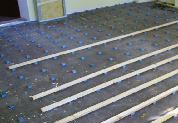

sowas wird bei der entkopplung eingesetzt
http://www.sylomer.baubedarf-spezialartikel.de/
anhand des gewichts was getragen werden soll muss man berechnen wie steif das sylomer werden soll
wie das geht keine ahnung da hab ich echt keine erfahrung mit.

Wenn es hilft, visualisiere ich das ganze mal in Solid Edge damit
da keine Mißverständnisse aufkommen.
Das wird wohl das Beste sein. :D

Ah doch was gefunden Verwendung von Sylomer:
Hier entommen - auch ein Tonstudio, das wohl einen ihrer Räume entkoppelt.
http://www.spreemusik.com/2009/09/vierhundert-gewinnt/
Ganz so wird das bei mir nicht aussehen. Soooo professionell wird dann wohl doch nicht. Aber ich habe das sichere Gefühle, dass diese Gummiteile zu einer Entkopplung positive beitragen werden. Ich glaube ähnliches Material wird auch bei diesem Unterlagen für Waschmaschinen verwendet.

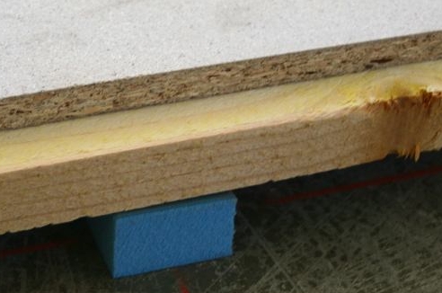

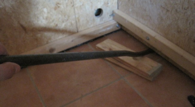

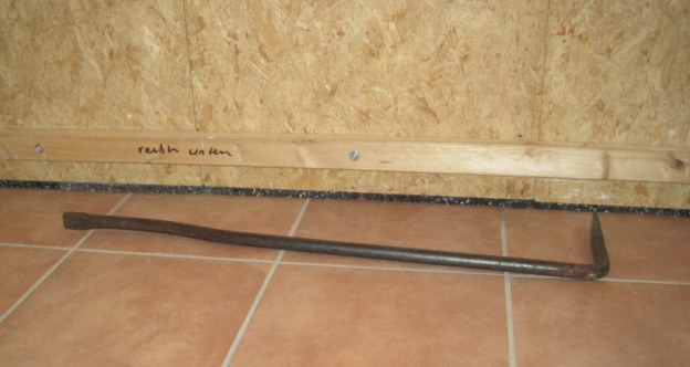

Es geht weiter - mir ist es gelungen mit einem Stemm- / Brecheisen die
Kabine immer Stück für Stück anzuheben und die Gummistreifen drunter zu
schieben. Das ging sogar auch ohne Helfer sehr gut.
Also SynthRock lag wieder mal richtig.
Das war zusammen mit ein paar Holzbrettchen und einem Stück 9er Kantholz das Werkzeug:
Das war in etwas das Prinzip:

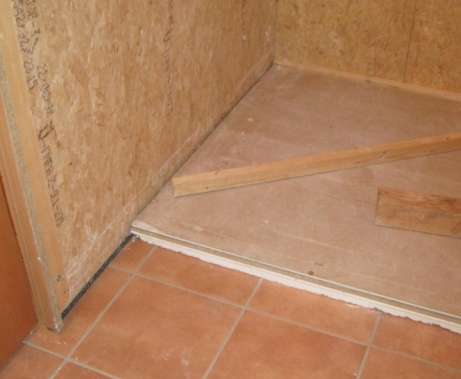

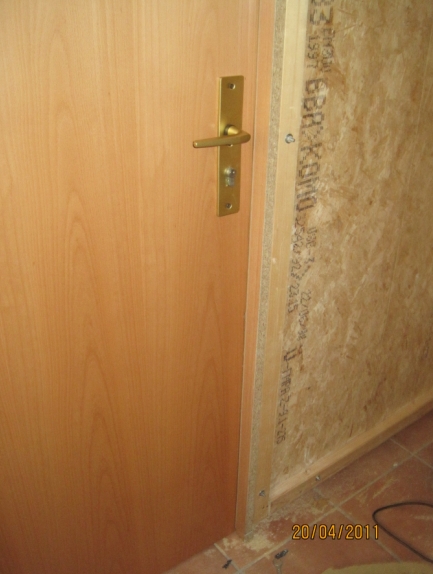

Im Ergebnis hat sich jetzt nun leider ergeben, dass die Tür sich nicht mehr so einfach schießen lässt, aber das kriegt man mit Feineinstellung (ganz am Ende) wieder hin. Die Kabine ist im Moment ja auch noch ziemlich "wackelig" ... es ist ja bislang nur EINE Wand mit 18er OSB-Platten, sonst noch nix. Stabilität kommt demnächst noch durch Rigipsplatten und weitere OSB-Platten im Innern sowie die Decke (die im Moment ja noch fehlt).
Ich vermute die Kabine ist jetzt windschief und die Tür schließt nun desshalb nicht mehr sauber.
Schau mal wenn Du die Tür ledichlich am Rahmen anlehnst (nicht schließen) wie der Lichtspalt
aussieht. Am besten überprüftst Du das von der Außenseite der Kabine.
Parallel kann der Lichtspalt definitiv nicht sein, andernfalls würde die Tür sauber schließen.
Es müsste nunmehr ein Lichtspalt entweder unten oder oben links klaffen.
Das bedeutet die Kabine steht nun über eine der beiden gegenüberliegenden Ecken schief.
Von Außen auf die Tür betrachtet heißt das die Ecke links, bzw. die rechte hintere Ecke der Kabine anheben/ absenken.
Alternativ
- könntest Du schauen ob sich die Bänder noch ein wenig justieren lassen.
(Vorsicht nicht überdrehen ! max. +/- 1 Umdrehung)
- mit einer dünnen Messing-Unterlegscheibe über der Angel den Türspalt auszugleichen.

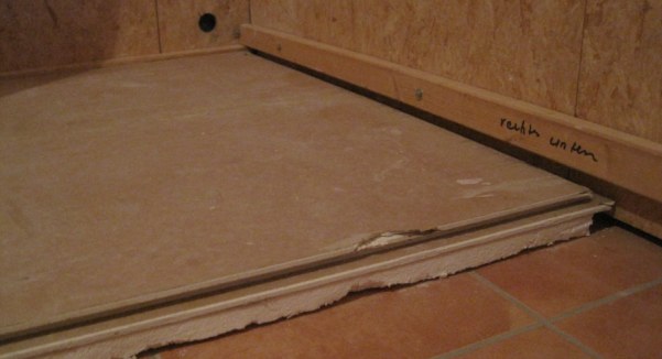

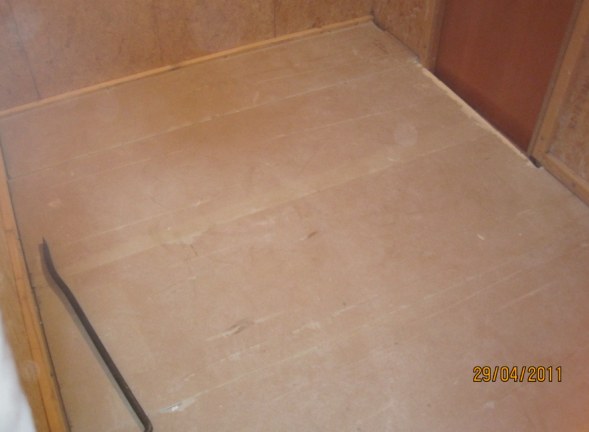

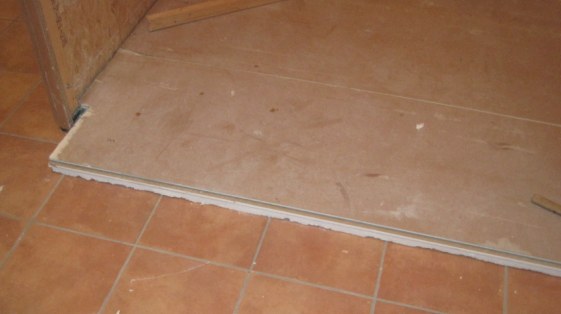

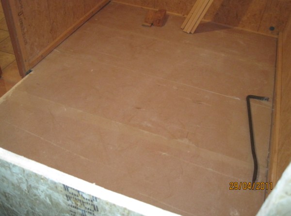

So, heute ging es ein Stückchen weiter. Nicht viel, aber der Mensch freut sich.
Ich habe die Bodenelemente verlegt. Das sind Trockenestrichelemente, deren obere Schicht dreiteilig aus ziemlich robusten Gipskarton ist und der untere Teil aus ca. 3 cm Styropor als Dämmung zum Boden hin. Das ist zwar nicht so doll , wie die Sylomer-Entkopplung, aber vermutlich immer noch besser als direkt auf dem blanken Originalboden Mussigg gemacht.
Wie gesagt, das sind bislang alles Materialien, die ich beim eBay-Kauf bekommen habe. Ich selbst wäre vermutlich gar nicht auf solch eine Idee für den Bodenaufbau gekommen, aber es ist gar keine schlechte Lösung. Die DInger sind SEHR SCHWER und bringen somit Masse mit, was für Schallschutzaufgaben ja durchaus gut ist.
Alles allein aufzubauen ist kein Zuckerschlecken, aber ich bin überrascht, dass es doch besser geht als gedacht.
Die Kabine war beim Vorbesitzer irgendwie windschief aufgebaut (was wohl am unebenen Boden dort lag) und hier bei mir ist sie jetzt wieder "wie ursprünglich", also alles in rechten Winkel aufgebaut. Das hieß für mich aber, dass ich an einigen Stellen doch noch Hand anlegen und die Bodenplatten noch etwas zurechtstutzen und für manche Schrauben ein wenig "ausklinken" musste. Letztendlich hat es aber funktioniert - ist ja bei Rigips auch kein allzu großes Problem.

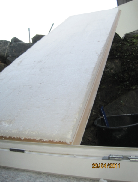

So kamen die Elemente übers Kellerfenster in den Keller, dabei habe ich die Dinger über eine kleine Aluleiter (nicht sichtbar, weil unter dem Element) eigentlich ganz simpel in die gewünschte Richtung bekommen.

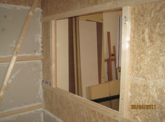

Zwischenfertig!
Von innen:
Demnächst geht's weiter mit dem Beplanken der OSB-Platten mit den dicken Rigipsplatten von innen. Noch weiter nach innen hin folgt dann noch eine Schicht OSB-Platten, die auf die innen sichtbaren Kanthölzer geschraubt werden ( das war bei Vorbesitzer nicht dabei und wächst sozusagen auf meinem Mist).

Mittelbeplankung mit 2,5 cm Rigipsplatten angegangen. Zusätzlich habe ich noch weitere 3,5-cm-Kanthölzer angeschraubt (an jeder Seite werden es zwei in der Mitte). Dort werden dann die die OSB-Platten zum Innenraum hin angeschraubt.
Vorher habe ich die Deckenplatten (erste Schicht, eine zweite wird nochfolgen) aufeglegt und mit dünnen Blechwinkeln fixiert.
Die weißen Stellen stammen vom Verspachteln des Vorbesitzers. Ich selbst werde die Dinger nicht verspachteln, da noch eine dritte Schicht Platten (innen) drauf kommt. Die Rigipsplatten bringen aber Masse.
Zudem hab ich auf der Fensterseite den Rahmen vorbereitet. Dort müssen jetzt noch die Rigpsplatten zugeschnittenwerden. Die alten Maße (des Vorbesitzers) passen ja nicht mehr, weil ich ich zusätzliche Trägerkanthölzer verwende.
Ich habe heute wieder etwas meitermachen können. Die Gipskartenbeplanung (also die mittlere Lage) ist nun bald fertig.

Ich werde auf der Innenseite nun noch 15mm.OSB-Platten abringen und überlege nun, ob es sinnvoll sein könnte, zwei der Wände "winklig" aufzubringen - die kurze und die lange Seite ohne sonstige Öffnungen (wie Fenster oider Tür).
Meint ihr das bringt etwas, wenn darum geht stehende Wellen zu vermeiden?
