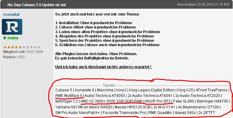

Hier ein anderer Link, allerdings aus der Grafiker/Architektenfraktion:

Cubase 5.1.1

Um Fehler bei der Installation auszuschließen, habe ich danach folgende Schritte unternommen:

Stimmt, habe ich in meinem Frust völlig überlesen...so sorry! ;-)
Bringt mir aber rein gar nix...ich habe kein XP mehr...;-)
