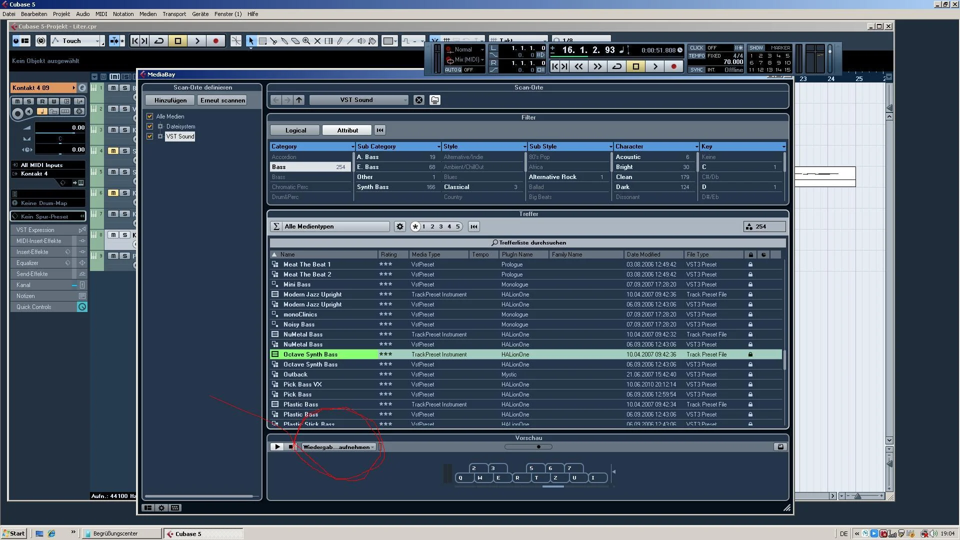

Memo Recorder ist hier:
Also jetzt dreh ich durch. Funktioniert doch nicht. Hab ja das n12 und da hakt's dann immer. Er möchte die Kanäle laden und dann hängt er sich auf, also Cubase.
Ah danke.
Fehler 1: Man musste dannach suchen. (ok, klassisch für cubase)
Fehler 2: Gibt kein Record button.
Fehler 3: Der Stop Knopf hat dieselbe Funktion, wie der Playknopf, nur negativ.
Fehler 4: Das Gespielte wird nicht für den Sound aufgezeichnet. sondern universell.
(falls es anders geht - ist auch das unglücklich gelöst)
Fazit: Grundidee super! / Umsetzung völlig unbrauchbar.

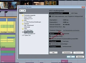

Aber: was ist das?
