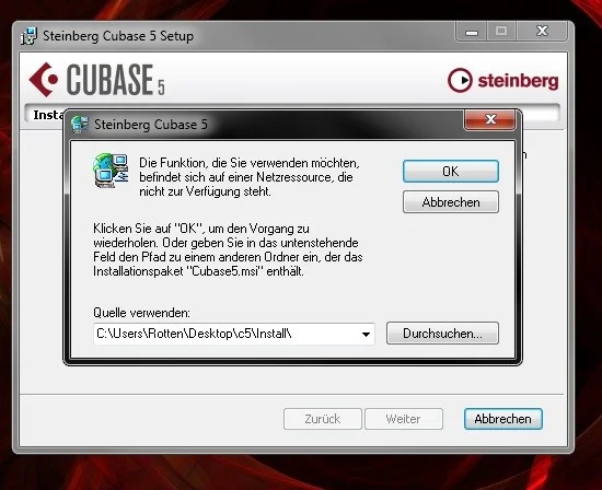

Die 32 bit Version kann ich nicht installieren, warum auch immer, die 64 bit Variante klappt anstandlos...aaaaaber...die Farbeinstellungen sind total für die Katz, schriften werden anders dargestellt und sogar nen "schwerwiegendes Problem" (ja, welches denn?).
Was da mit dem Installer nicht hinhaut ist mir schleierhaft....und warum die 64bit Variante funzt, die 32er aber nicht...keine Ahnung...aber eventuell wissen das ja die Meister hier.
Versuch mal die Installationsdatei nich auf dem Desktop zu platzieren, sonder normal auf C im root.

Hehe, das ist ja der Witz...die Installation erfolgte von nem Stick und nicht vom Desktop, wie es da steht (keine Ahnung, WARUM das da üverhaupt steht)....daraufhin habe ich das auf den Desktop geschoben, ging auch nicht.
Wie gesagt, alles versucht, die 32er kann ich nicht installieren, die 64er geht.
Keine Ahnung, warum.

@rotten - wenn du unter win7 unterwegs bist, führe installationsdateien immer per admin aus..
hilf manchmal wunder.

Sicher als Admin, wie denn sonst...
Beide Versionen installiert er bei MIR nicht. Bei der 32er die obigen Probleme, darauf hin, Abbruch und dann kam die Installation der 64bit Version, welche ohne Probleme funktionierte.
