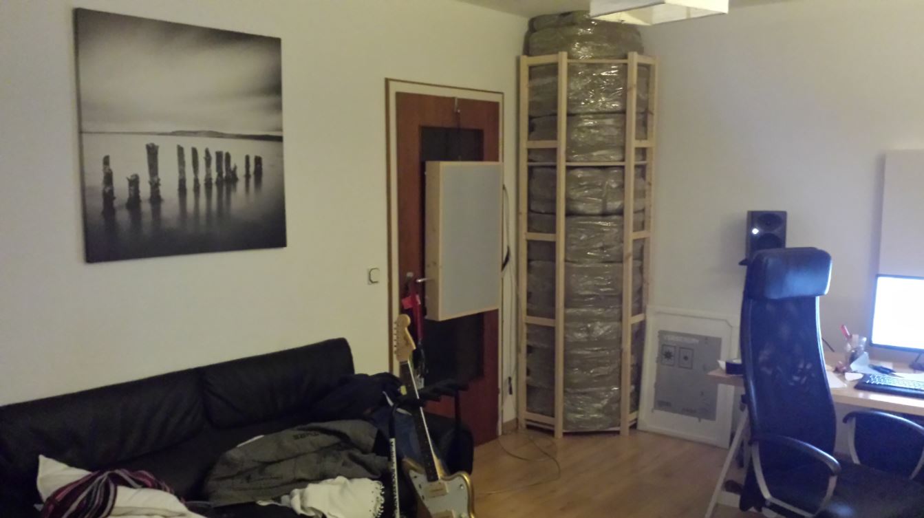

Isobond ist bestellt und kann ich nächste Woche dann abholen in 100mm Dicke... haben die leider gerade nicht auf Lager - also gut, dass ich dort angerufen habe, haha!
Absorber stehen... Jaaa nochmal besser denke ich. Habe nun einen Absorber an die Tür gehangen auf Ohrhöhe. Das ist exakt die Stelle, wo die Frequenzen leider hinwandern ;) Komplett abdämmen kann ich sie nicht.
Rechts habe ich dann zwei Absorber hingemacht. Müsste vielleicht über der Couch anstatt des Bilder mal einen groß-Absorber installieren - Aber das würde ich als allerletztes machen...
Unten nochmal ne Messung... Ich finde ja den Einbruch bei 340 gar nicht soooo schlimm, sondern nach wie vor diesen Peak bei 130 bis 200 Hz. Naja... vielliecht helfen da ja die Isobond Absorber etwas, wenn sie dann fertig sind ;)
Habe nicht so ganz verstanden, wie ich das Regal stellen sollte. Unten nochmal Bilder. Tendenziell hat die meiste Masse die fette Matratze des Bettes - dieses könnte ich auch rechts in die Ecke stellen (gegenüber von der Schräge) und das Regal dorthin, wo das Bett aktuell steht. Das Bett steht übrigens exakt mittig aktuell.
Bett längst an der Wand bis links ganz an die Schräge ginge auch noch. Aktuell gefällt es mir aber ganz gut eigentlich. Ah, was mir gerade eingefallen ist: Ich könnte das weiße Regal als Raumtrenner nutzen und dahinter rechts das Bett verstecken. Also das weiße Regal stünde dann zwischen Sofa und Bett. Aber dann hätte ich linksseitig recht früh Reflexionen durch das Regal... also zu früh wahrscheinlich.
Bett mittig genau im Dreieck zu den Boxen fand ich eigentlich ne gute Idee... ?
Eigentlich sollte ich die scheiß Schräge einfach mit ner Panzerfaust wegbomben - dann wäre se weg... aber wäre wie bei der Akustik: Da macht man sich durch Verbesserungen neue Probleme ;)

Also der Peak ist mir etwas suspekt, in dem Frequenzband sind die Wellen auch schon ziemlich lang. Eigentlich zu lang für ne direkte Reflektion von der Wand würde ich schätzen…weiss grad aus dem stand nicht wo sie herkommt. Ich überleg mir da mal was^^
Zu dem Regal: Ich wusste nicht mehr dass es so ein Expedit ist,ich dachte es wäre so ein normales Bücherregal. Das Expedit hat ja keine geschlossene Seite (oder?), damit geht mein Gedankengang dann gar nicht auf. Mein gedanke war, zumindest die eine Seite von der Schräge nachzubilden indem auf der anderen Seite auch eine Front in dem selben Abstand zur kurzen Wand für den Schall auftaucht.
Das Bett in der Mitte ist wunderbar dort, würde es auch dort stehen lassen. So eine Matratze hat auch ordentliche akustische Eigenschaften, die macht sich glaube ich dort wo es steht am besten.
Wenn die Schräge nicht wär wäre es einfacher klar, aber nun ist sie ja schon da. Wenn du die wegbombst könntest du probleme bekommen bei regen oder Kälte^^
Gibt aber schlimmeres, ist ja auch erstmal nicht so tragisch. So wie es steht passt es ja erstmal eigentlich.
Der Absorber an der Tür ist ja schonmal gut, und der an der Fensterseite ja auch. Den an der Rückwand brauchst du dort glaube ich nicht, aber er stört ja auch nicht dort. Den könntest du später an die Decke hängen dann eventuell.

Was ich heute noch beobachtet habe:
Unter der Schräge links und rechts sammelt sich mega fett viel Bass! Dort, wo die Rollwagen stehen...Also da sammelt sich einiges an...
Die rechte Ecke der Rückwand klingt dagegen nach sehr wenig Bass.
Kann ich mit dieser Information etwas anfangen?
edit: Wenn das Isobond Material hier ist, dann stelle ich das Material mal links in die Ecken der Schräge und messe mal... Vielleicht muss ich dort ja dann Bass absorbieren... Genau dort könnten sich ja diese Basspeaks verstecken bei rund 80 und 135 Hz...?
