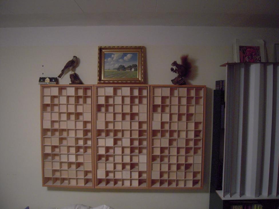

Zu den Diffusoren von gestern noch:
Die Hofadiffusoren würde ich eher an die Decke hängen.
Warum: 2D-Diffusoren (wie die Hofas) streuen auch in 2 Dimensionen. In dem Fall von dem Diffusor an der Rückwand brauchst du aber nur die Horizontale Diffusion, weil deine Ohren ja nicht so hoch sind wie der Raum. Wenn du die Hofa-Diffusoren an die Decke hängst, kannst du damit (wenn si eim richtigen Winkel hängen) mehr Schall auf den eigentlichen Diffusor hinten lenken. Aber wenn der Diffusor hinten nur horizontal streut, hast ein kontrollierteres Diffusschallfeld meine ich.
Ich muss aber gestehen dass ich auch noch nicht so viel Erfahrung mit 2D-Diffusoren hab, ist eher so eine Vermutung. Erstmal kannst du auf jeden Fall die Hofadiffusoren hinten hinhängen wenn du sie eh schon hättest (aber du hast geschrieben du würdest sie dir kaufen, also hast du si enoch nicht oder?)
Einen 1D-Diffusor selber zu bauen ist zwar mit mehr Aufwand verbunden, aber kostet dich erstmal weniger als die fertigen und du kannst ihn genau auf deinen raum abstimmen.
Es gibt da auch zwei verschiedene Arten, einmal den QRDiffusor mit den Fächern und den ArgenDiffusor…der hat keine Fächer. Beide recht simpel zu bauen eigentlich. Zu beiden findest du hier genug Informationen, die Leutchen hinter den Argediffusoren haben auf ihrer eigenen Seite Baunaleitungen gehostet.
Finde es übrigens extrem cool dass du da so dranbleibst, leider geben die meisten nach den ersten paar Tagen auf und das ist dann oirgendwie frustrierend zu sehen wie das im Sande verläuft. Man sieht ja auch die vielen threadleichen hier im unterforum die einfach verwesen^^
Und du bist ja schon ziemlich weit, fänds cool wenn du es zu ende führst:)

Zur Decke würde ich aber etwas Luft lassen zur Belüftung und ebenso auch nach hinten.
Bis auf die Idee alles gut. Aber: Luft zur Decke und nach hinten bedeutet beugungseffekt (möglicherweise). Entweder beide varianten ausprobieren und vergleichsmessen (Einfach provisorisch mit latten hinklemmen ohne irgendwas zu verschrauben) oder ganz an die Ecke wenn vorher nicht messen. Dann aber mit Dampfsperre oder Hinterlüftung…Wandabstand zu lassen in beide Richtungen ist fraglich was die Wirkung angeht.
Auf gut Glück mit Abstand könnte in die Hose gehen wirkungsmäßig, wenn dann vorher messen obs passt.

Bezüglich auf Decke oder Boden: Genau, würde unten genauso funktionieren.
Ist aber, wie du ja auch schon gemerkt hast, oft unvorteilhaft weil man den Platz ja braucht meistens^^.
Könnte mir den Track grad nur über Laptopboxen anhoren, weiss nicht wieweit ich da was besser beurteilen könnte…vermutlich gar nicht:D
Frage: 2,60 m sind natürlich total doof, denn müsste ich ja einen 20 cm Absorber bauen -.- Wäre das schlimm, wenn da in der mitte der beiden Türme ein wenig etwas fehlt oder links und rechts von den Türmen?
Wäre es, wegen dem dann eintretenden erwähnten beugungseffekt. Besonders tiefe Schallwellen sind auch besonders lang, die beugen sich um fast alles drumrum.
Jemand hat hier mal sehr wahr geschrieben, gute Aksutik geht nur mit konsequenter Umsetzung. Auch wenns frickliger ist da noch das Stückchen dranzumachen würde ich es tun, sonst ist es fast die ganze Arbeit nicht wert.
Aber du kannst es ja mal vergleichen. Erst ohne provisorisch hinklemmen und messen, und dann mit dem zusatzstück das selbe und vergleichen. Wenn du das zusatzstück schon hast dann wirst du es natürlich auch einbauen vermute ich, aber zum Verständnis vielleicht einfach zu sehen dass es wirklich was ändert.

Klar klingt jede Veränderung anders. Es ist auch jede Veränderung legitim, die symmetrisch erfolgt. Also wenn du rechts was machst, mach das gleiche auch links.
Im vorderen bereich ist es nochmal viel wichtiger, weil durch diesen Bereich die Erstreflektionen verursacht werden die den Höreindruck viel stärker beeinflussen wie die spätere raumantwort.
Du kannst ja schonmal ungefähr dort überall Absorber hinpacken, wo der Schall direkt reflektieren könnte auf dem Weg zwischen den Boxen und dir, auf beiden Seiten natürlich.
Dann wirst du nochmal einen anderen Höreindruck haben, und auch die wahrgenommen Linkslastigkeit sollte sich damit beheben lassen (wenn das Album nicht wirklich linkslastig gemischt wurde).
Rechts hast du halt im Rücken die Schräge und links nicht…aber das sollte sich hauptsächlich in der späteren raumantwort niederschlagen.
Versuch mal das Regal was du als Auslgeich zur Schräge hingestellt hast, so hinzustellen dass es eine schallharte Front gibt die ähnlich weit von der Seiten- als auch der Rückwand entfernt ist. Damit sollte es so gut wie möglich (erstmal provisorisch)ausgeglichen sein.
