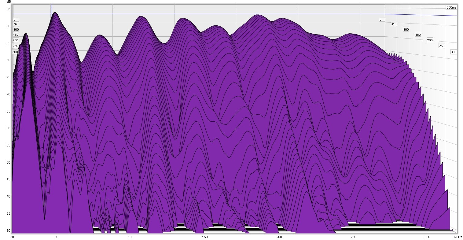

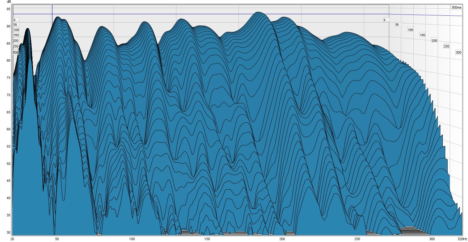

ich hab vorhin mal nur die beiden türme rausgestellt und mal messungen mit und ohne diese absobertürme gemacht.
die ohne türme alleine sieht schon über 50 hz nicht schlecht aus glaube ich zu deuten.
die an der wand montierten wollt ich jetzt nicht extra ab und wieder anbauen. denke die machen schon ne ganze menge aus und die nachhallzeiten würden noch mehr die skale sprengen.
jedenfalls mit türmen sieht man ne deutliche verbesserung gerade in der 100hz gegend.
ich vermute die 30 und 50hz kommen von der decke.
insgesamt kommen da ja auch noch mindestens 6 module in die deckenkanten und mit etwas glück müsste dann die 50hz auch unter die 300ms rutschen.
was ich gegen die 30hz mode machen soll weiß ich noch nicht.
gegen die flatterechos in hochmitten und höhenbereich hab ich jetzt (nach den messungen) erstmal drei decken an die seitenwände und die hintere wand genagelt. nur vorrübergehend bis eine endlösung gefunden ist. die decken haben das nervige klirren auf jeden fall schonmal hörbar gedämpft und es lässt sich so besser ertragen.
@ rolanded
hier ist der link zur messdatei
http://www.sendspace.com/file/3ln0cz
ich hab jeweils messungen ohne und mit absorbertürmen gemacht. und zwar so:
jeweils einmal nur die linke und einmal nur die rechte box
und jeweils einmal mit subwoofer und allen beiden boxen bei 80hz trennung.
bin gespannt auf deine einschätzung
lg
EDIT: wenn ich REW und die beiden kalibrierungsrauschen (sub und speaker) richtig gedeutet hab dann hab ich auch alles einigermaßen korrekt auf 85db eingemessen mit einem C-gewichteten schallmessgerät.
der ankommende messpegel des messmic's in REW betrug immer -21,4 db FS
das ausgegeben messsignal lag bei -6db FS
für die messungen der einzelboxen hab ich am preamp immer lauter gedreht um auch dort auf -21,4 db FS zu kommen da ja eine box leiser ist als beide zusammen. allerdingt wird der SPL pegel dann leiser denn der is natürlich auch bei nur einer box geringer als bei beiden zusammen.
vielleicht sind diese infos ja wichtig für dich zum auswerten. kann mir vorstellen dass das auch falsch war und ich den SPL pegel am monitorcontroller lauter hätte machen solln statt am preamp.

deine plots sehen seltsam aus. hast du am window gedreht? das solltest du bei 300ms lassen, wenn du ein waterfall mit 300ms haben möchtest. außer du willst die genaue resonanzfrequenz sehen, aber dann verzerrt das deine nachhallzeiten.
bei mir sieht das so aus:
L/R - mit sub - ohne absorber:
L/R - mit sub - mit absorber:
ohne absorber hast du über ~68hz ja keinerlei probleme. rein rechnerisch sind folgende resonanzen für dich relevant:
33.4 - 100 - Axial
52.2 - 010 - Axial
59.4 - 001 - Axial
62.0 - 110 - Tangential
66.9 - 200 - Axial
68.2 - 101 - Tangential
rein auf die messung bezogen sehe ich nur in folgenden bereich ein problem:
* um die 31hz
* um die 50hz
* um die 60hz
die 31hz sind nach ca. 1s abgeklungen. die 50hz nach ca. 0.4-0.5s. hier könnte man nun schaun ob man lieber eine ecke freimacht & da einen helmholtz hinpackt. ich würde mal messen wie stark das die nachhallzeit der 50hz resonanz beeinflusst. wenn die bei 0.5-0.6s bleibt, wäre ein HH ev. ein ansatz.
interessant: auch hier ähnlich wie bei meinem HH-thread. die unterste resonanzfrequenz wandert nach bedämpfung etwas nach oben (30.8hz -> 31.8hz). scheinbar verkleinert man das effektive volumen des raumes?
