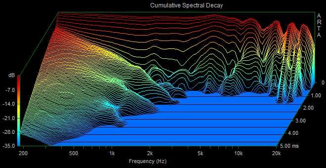

Wenn das Ausschwingverhalten stimmt, dann ist es ein leichtes für das Gehör Wellen im Frequenzegang zu erkennen und zu adaptieren. Am besten mit Referenz, so wie immer halt.
Ausschwingverhalten, jawohl! Welcher KH schwingt länger aus als ca 10 ms? (RT60). Und Monitore eher 300 ms, im allerbesten Fall. Und was nun? Der Raum also. Jetzt brauchst du nur noch ein Plugin, damit deine KHs endlich auch mal 300 ms ausschwingen. ;)
(HD650)
Zweimal RT35 ergibt ungefähr RT60.
Wir sind also wieder auf dem Wege zur Esoterik.

Ausschwingphase einer Membran die das Direktsignal erzeugt und eines Raumes der darauf antwortet, sind grundsätzlich zwei völlig verschiedene Vorgänge und selbstverständlich Sind dementsprechend die Richtwerte des einen nicht auf das andere übertragbar.
Ich hab nicht die Zeit und tiefgehendes wissen um dir da jetzt zu erklären was los ist, aber als Anfang empfehle ich dir, dich mit den Thiele/Small Parametern auseinander zu setzen und zu gucken was die verschiedenen Güten (Qx) mit dem Signal machen. Aber Achtung, auch Thiele/Small ist nur eine Vereinfachung und kann auch Mal daneben liegen.
Das ist einer 20-200 Hz Welle gänzlich egal. Die Messtechnik interessiert es auch nicht. Wo soll der Unterschied liegen? Entweder es schwingt aus, oder nicht. Du stehst irgendwo im Raum und hörst Tiefbass. Wo der Bass herkommt, kannst du gar nicht auflösen.

Es geht nicht nur um Tiefbass. Les dich erstmal etwas in den Lautsprecherbau ein, wenn du konkrete Fragen hast, sag Bescheid.
