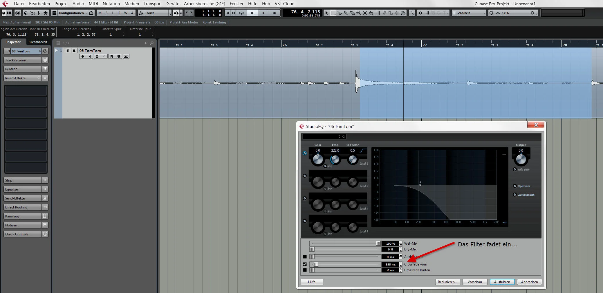

Hier by the way, falls es jemand interessiert, der Offlineprozess auf einer Tomstrecke angewendet:
Nativ:
Clean:

  • #92
Bei meiner Lösung ist der Clip nicht "geschnitten".
Der Tone geht weiter...
Beide Clips haben die selbe Audiolänge.
  • #93
Wie hast du das gemacht?

  • #95
Ich rendere offline einen EQ (LoPass) über einen Fade-IN in eine Strecke ein.
Also in Cubase ist das eine Möglichkeit.
Andere DAWs kenne ich nicht, aber ich gehe davon aus das man da etwas ähnliches machen kann.
