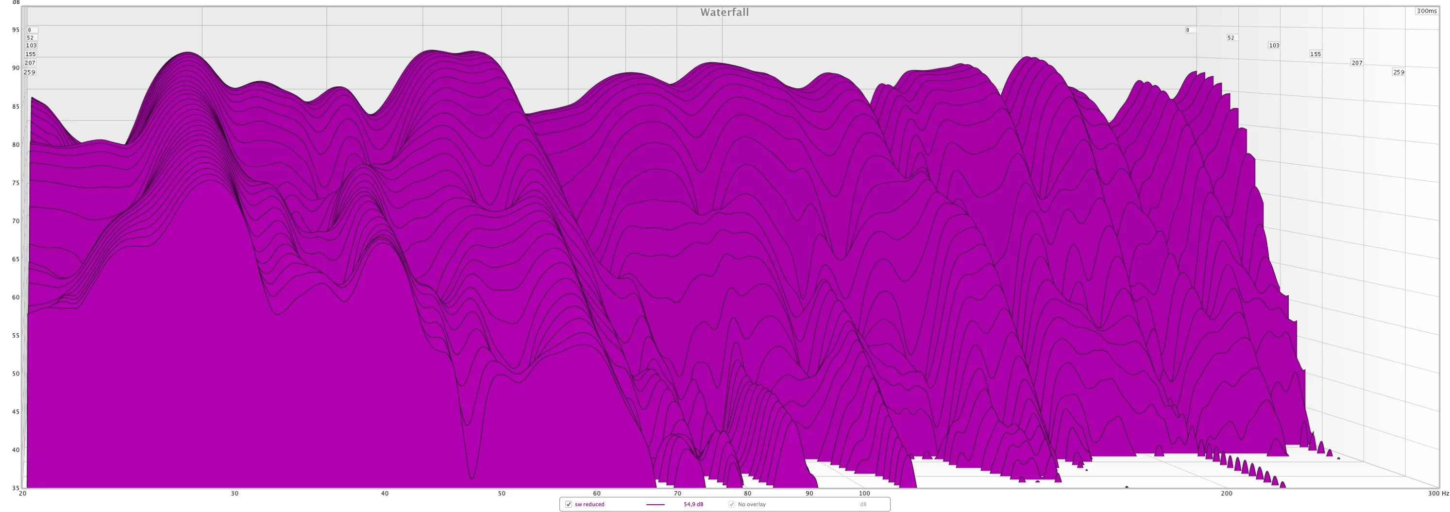

Habe die Basotect jetzt an die Seitenwände montiert. Dort war messtechnisch der beste Effekt auszumachen, aber auch nicht weltbewegend.
Die Reduktion bei den 60Hz konnte ich nicht mehr reproduzieren. Interessant, was das wohl gewesen sein mag.

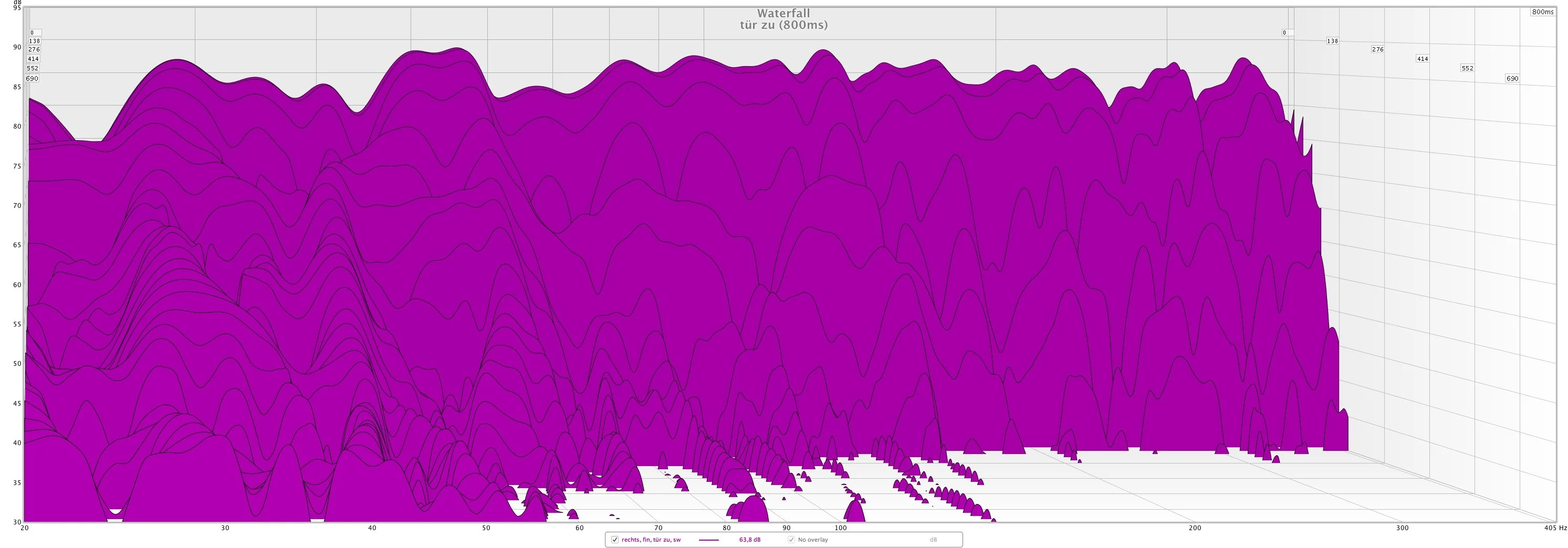

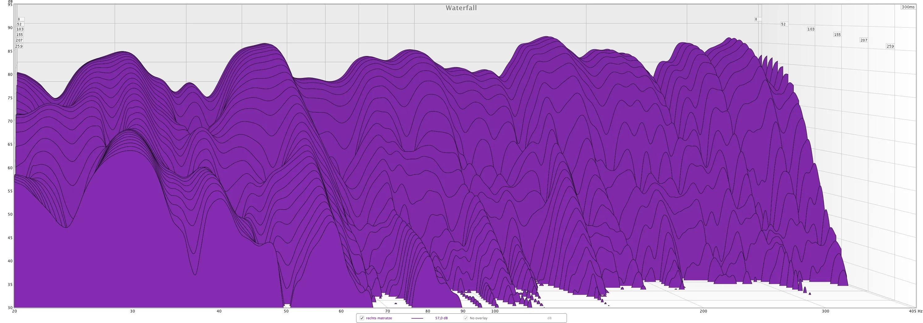

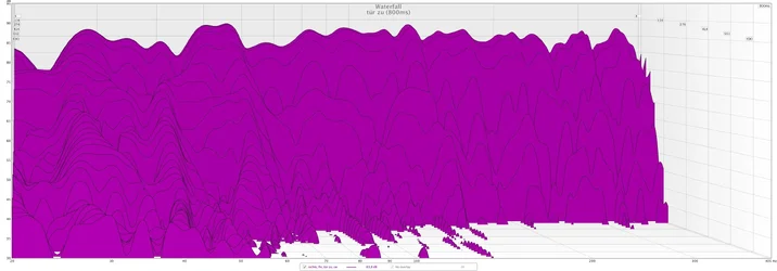

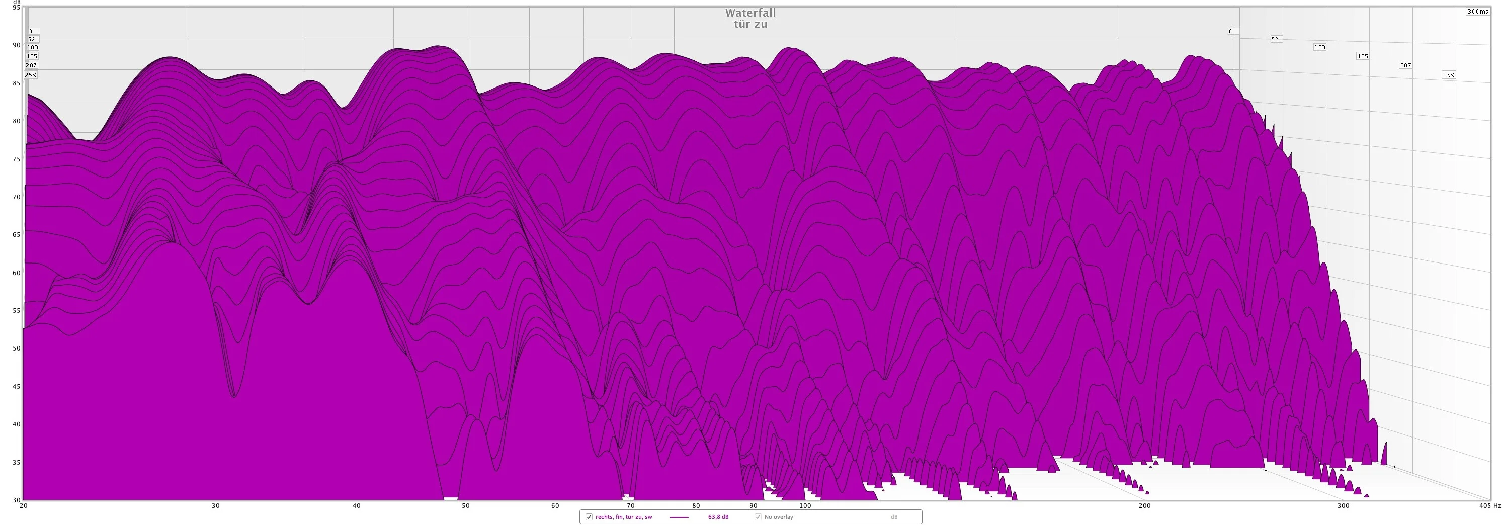

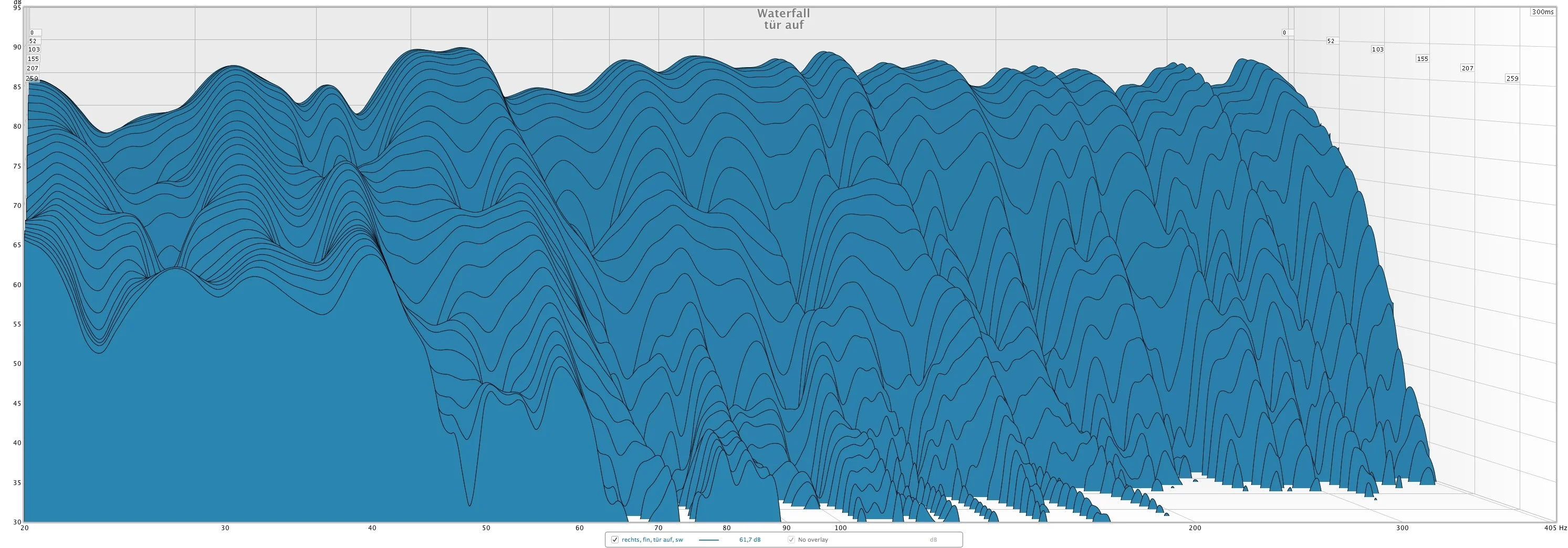

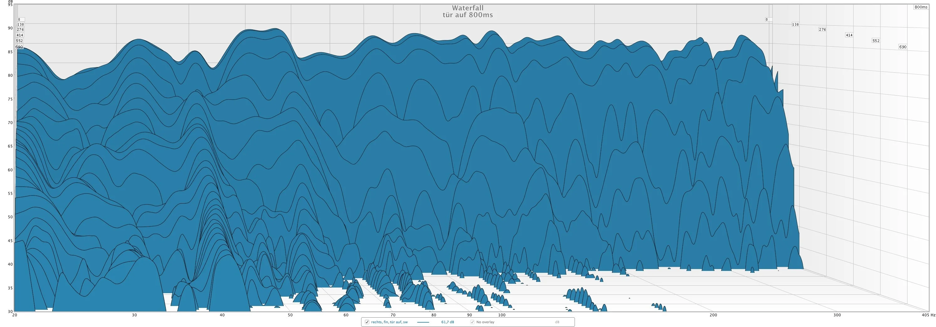

Wenn ich mir die Messungen anschaue, fällt mir die Mode bei 40hz auf. Ich kann sie mir aus meinem Raum heraus nicht erklären. Mein Tipp wäre, dass sie durch den benachbarten Flur bzw. das Folgezimmer kommt. Die Tür zum Raum ist nicht wirklich massiv und hat teilweise Glas, teilweise dünne Spannplatte. Außerdem ziemlich große Spalte.
Natürlich verbessert sich die Nachhallzeit im Bassbereich etwas, aber nicht massiv, wenn ich die Tür auf lassen. Hier die Messungen dazu:
Jetzt wäre die Überlegung, ob es sinnvoll wäre, die Tür zu verstärken und frage mich, welchen Effekt das wohl hätte.
Macht das Sinn? Wenn ja, mit welchen Mitteln wäre eine Verstärkung machbar? Am besten wäre es, wenn sich das irgendwie mal testen ließe bevor man gleich mit dem Bau loslegt.

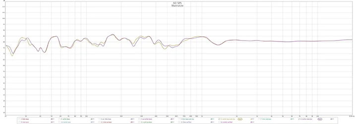

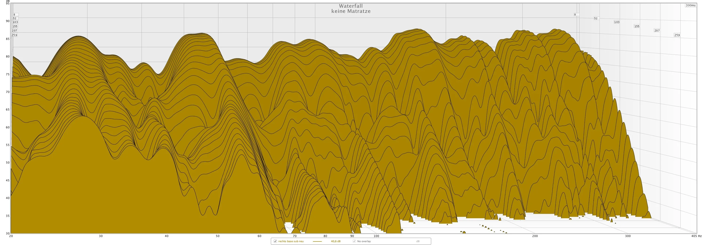

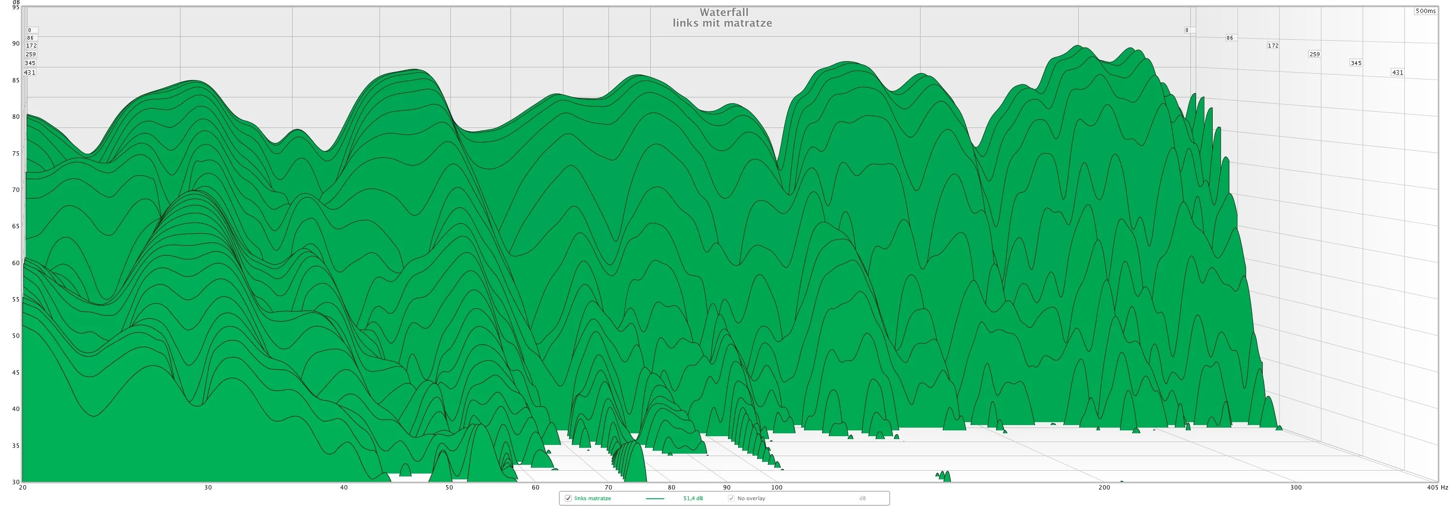

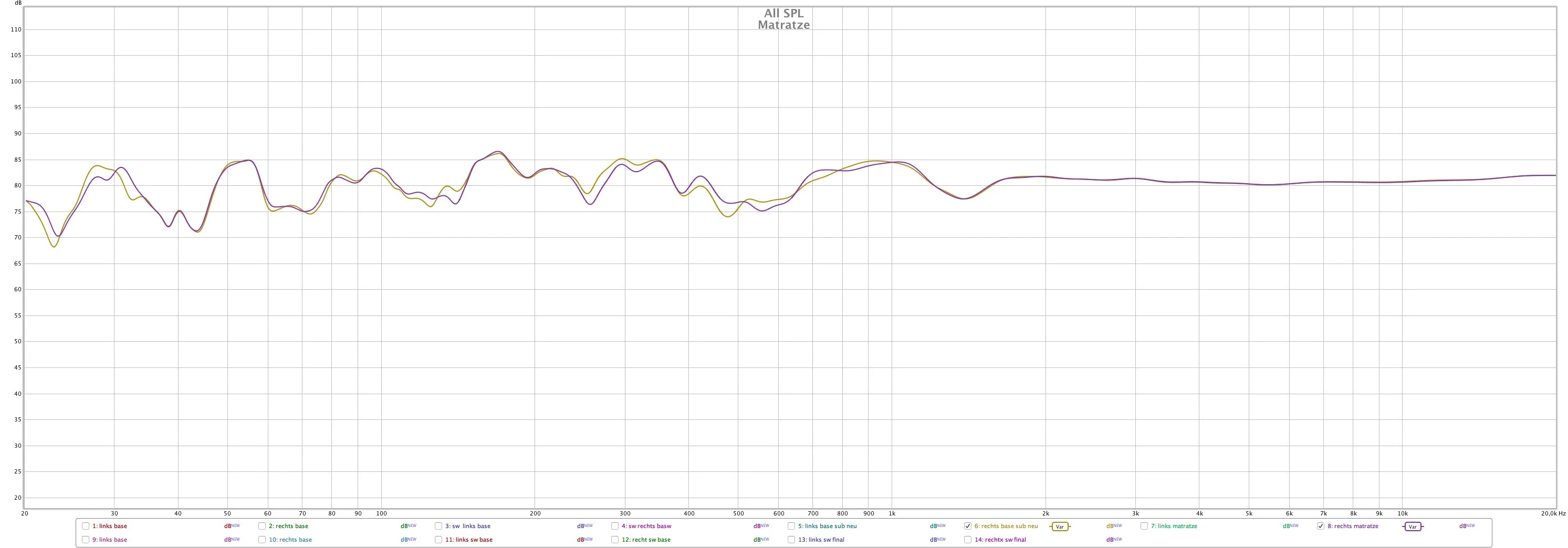

Die Familie ist aus dem Haus und so konnte ich heute mal in Ruhe testen. Wir haben gerade unsere Matratzen aus dem Schlafzimmer gewechselt, so dass ich zwei zur Verfügung hatte. Eine war zum Test vor und die andere hinter der Tür.
Hier das Ergebnis:
Also es tut sich schon was. Der Helmi wird bei der Variante mit der Matratze natürlich nicht mehr voll wirken. Ich finde aber, dass der Unterschied nicht so massiv ist, dass sich die Arbeit zur Tür Verstärkung lohnen würde.

Das sehe ich jetzt mittlerweile auch so. Durch die Sonarworks Korrektur tut sich auch noch mal einiges Positives am Frequenzgang. Viel Platz im Raum ist auch nicht mehr. Außerdem: heute beim Messen lief zwischenzeitlich mal die Therme oder die Waschmaschine vom Nachbarn. Da sah dann die Messung ganz besonders schön aus. :rolleyes: Hat mich ein wenig demütig gemacht, was ich mit diesem Raum überhaupt erreichen kann und bin jetzt sehr glücklich über das Ergebnis!

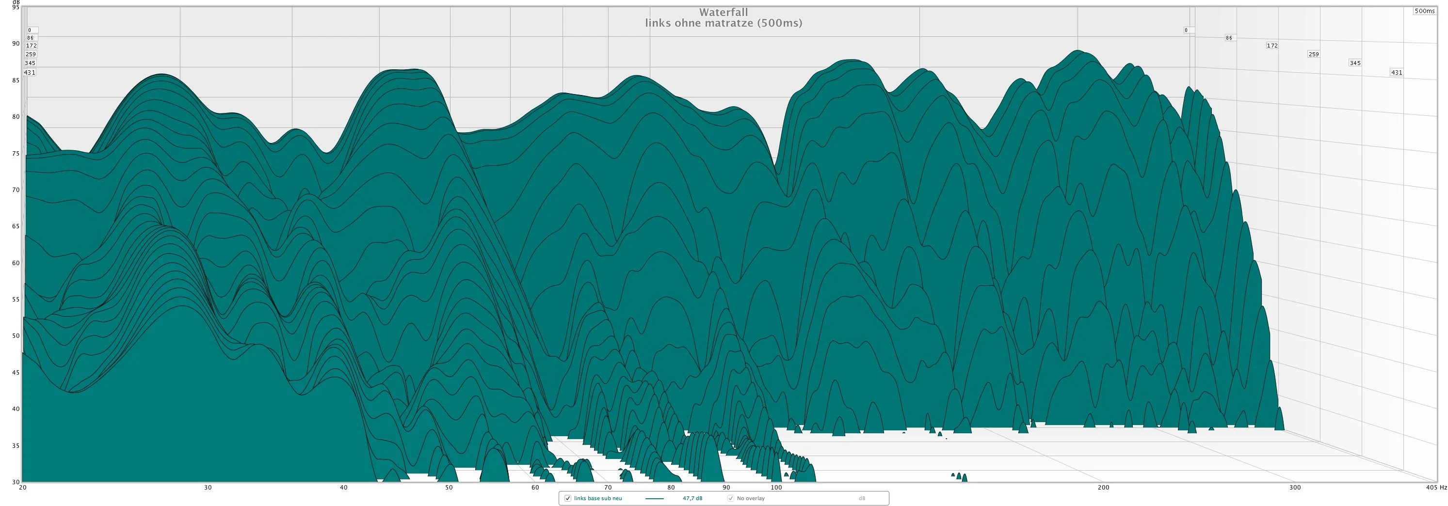

Uargs, wobei... wenn ich mir die Nachhallzeit mal verlängert anschaue...

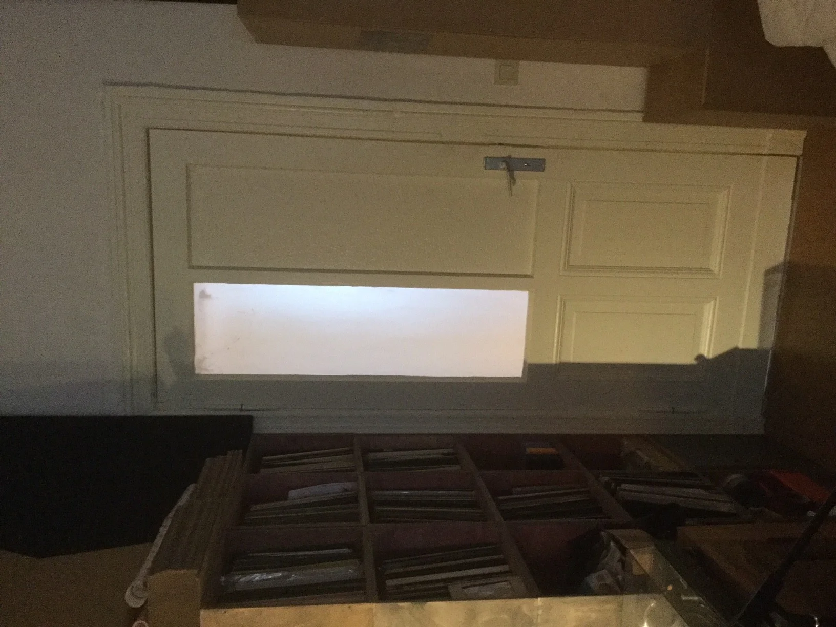

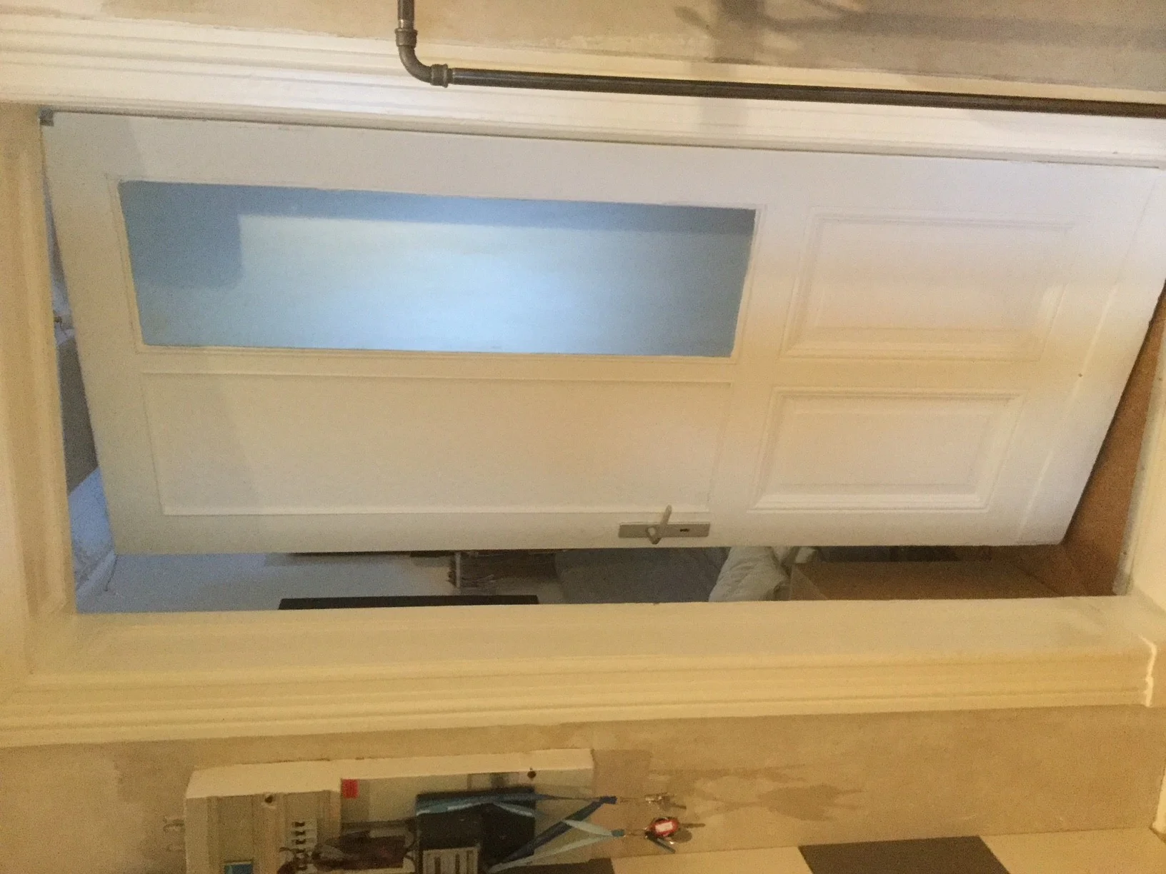

Wie würde man das denn angehen? Hier mal Fotos von dem guten Stück. Wir wohnen zur Miete..
  • #47
Ja, gerne!
Woah!, Benutzbare Türe abdichten… - sowas ist schwierig. Mach mal als ersten Schritt saubere Türdichtungen (nicht die billigen aus Schaumstoff) rein. Aber am Boden ist auch ein Spalt oder?
Der Platz, wo Du wirklich noch deutlich die Nachhallzeit im Bass senken kannst ist über der Türe an der Decke. Das ist für diese Aufgabe (leider) der Beste Platz.

Was sind denn bessere Türdichtungen? Wo gibt es sowas? Hast Du Produktempfehlungen? Eine unserer Türen wurde schonmal deutlich verstärkt. Ich hatte gedacht, diese mit der vom Studio auszutauschen, aber leider sind die Schaniere an der falschen Stelle.
Über der Tür kann ich noch was anbringen, aber bei einem größeren Helmi habe ich Angst um die Stabiliät. Unsere Altbauwände sind eine Katastrophe. Was ich einfach bauen könnte, wäre ein Limp Mass Absorber an dieser Stelle. Höher gestimmt. Vielleicht auf die 60Hz?

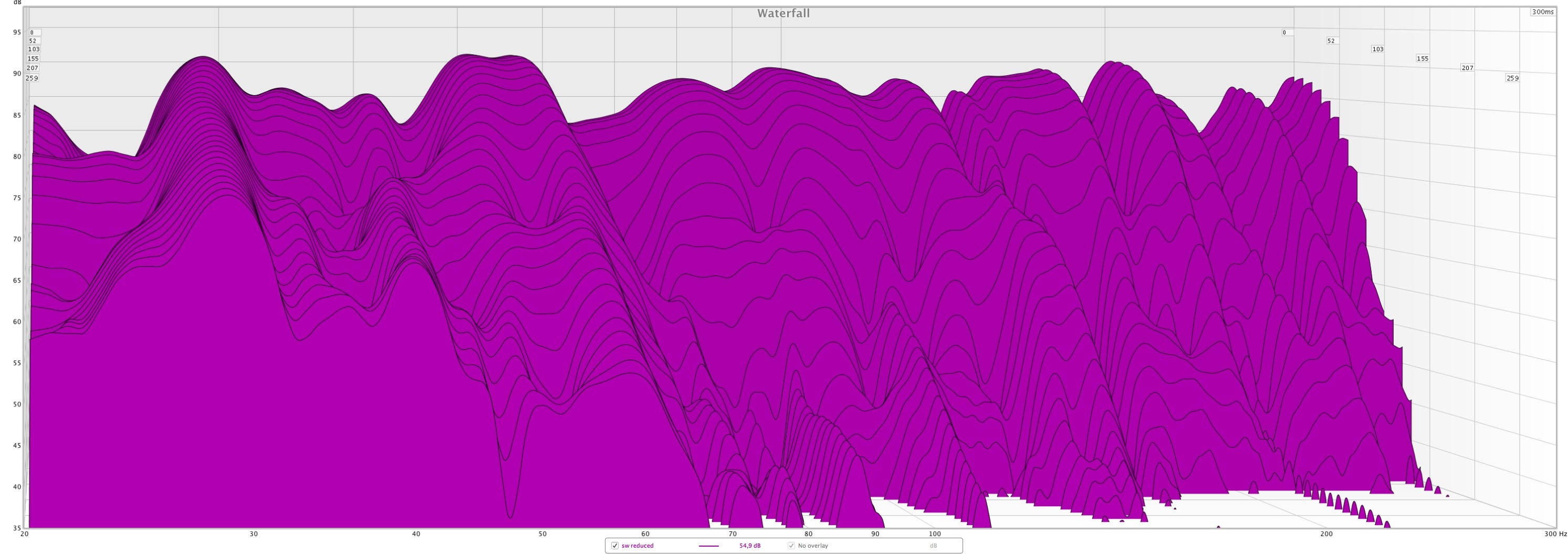

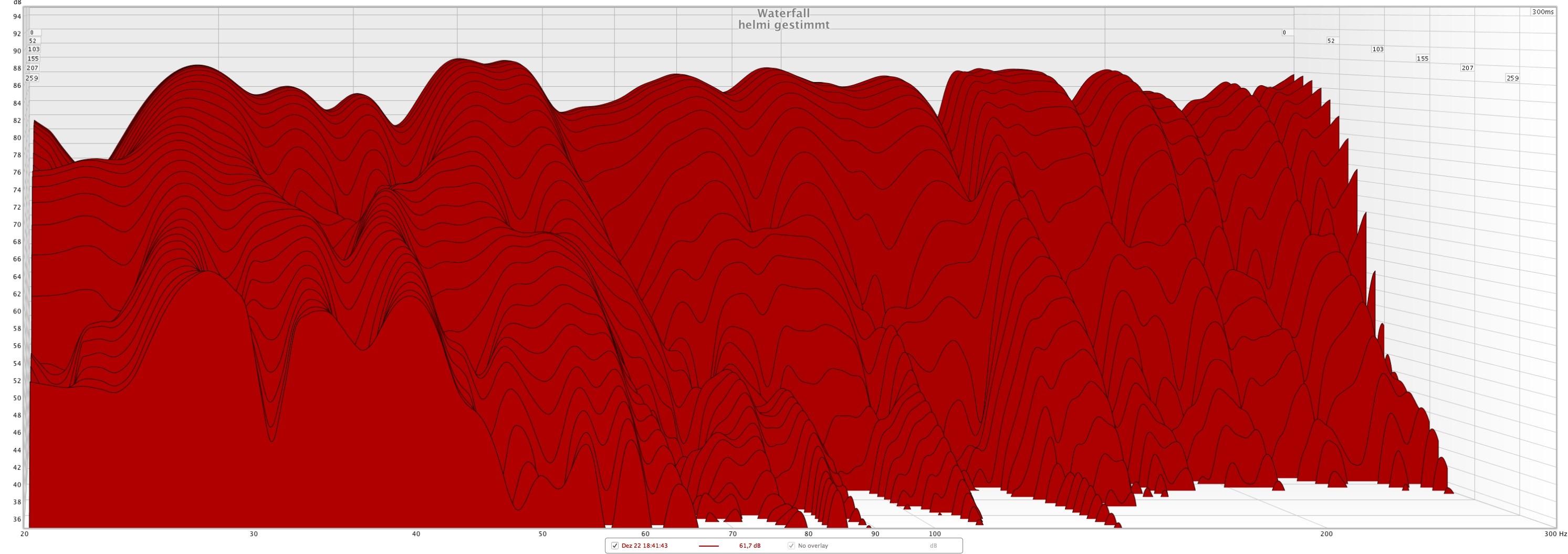

So, Helmi gebaut und gestimmt. Gestimmt habe ich ihn aufgrund der Größe und meinen schwierigen Raumverhältnissen. Immer wieder ein Loch gebohrt und anschließend gemessen und das Wasserfall kontrolliert.
Hier vorher:
Hier nachher:
Der Notch in der Nachhallzeit bei 31Hz kommt nicht durch eine falsche Stimmung. Das habe ich getestet.
Bin mit dem Ergebnis zufrieden. Könnte evtl. noch mal Silikon von außen nachziehen, um wirklich ganz sicher zu gehen, dass alles dicht ist. Wenn ich eine Feuerzeug vor die Löcher halt, geht's bei der Frequenz 28hz jedenfalls aus. ;)
Alles was da um 40hz herum passiert, verstehe ich einfach nicht und werde ich wohl auch einfach akzeptieren müssen. Mehr geht in dem Bereich in meinem Raum wohl einfach nicht.
