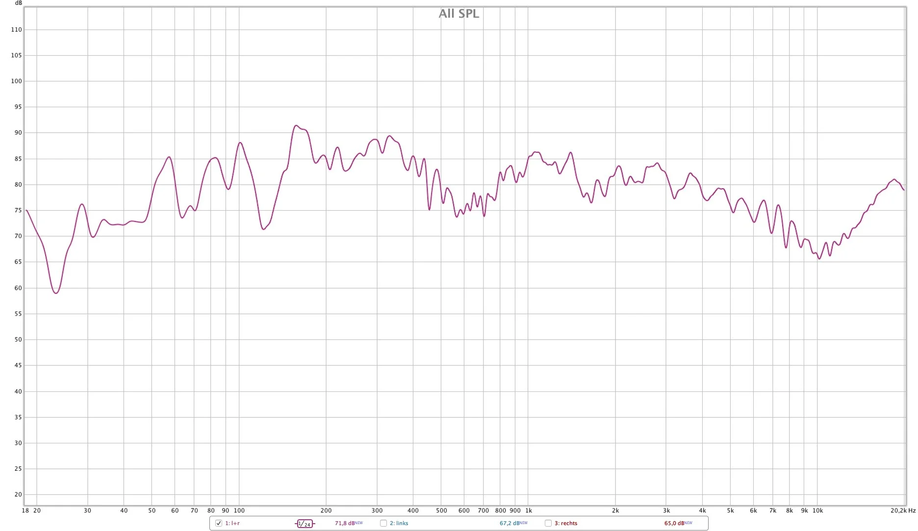

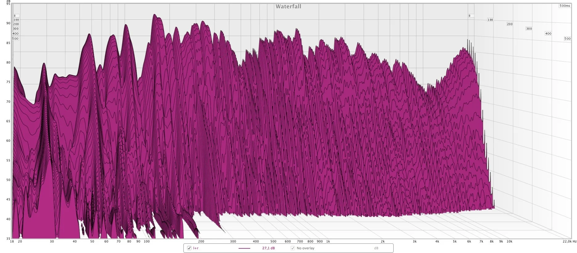

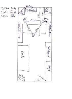

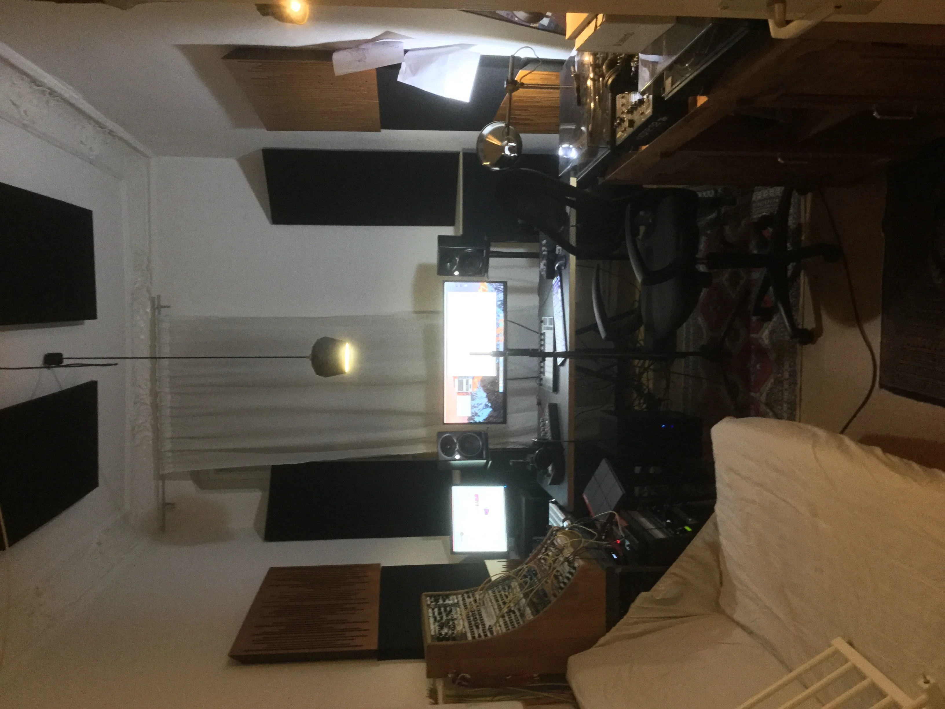

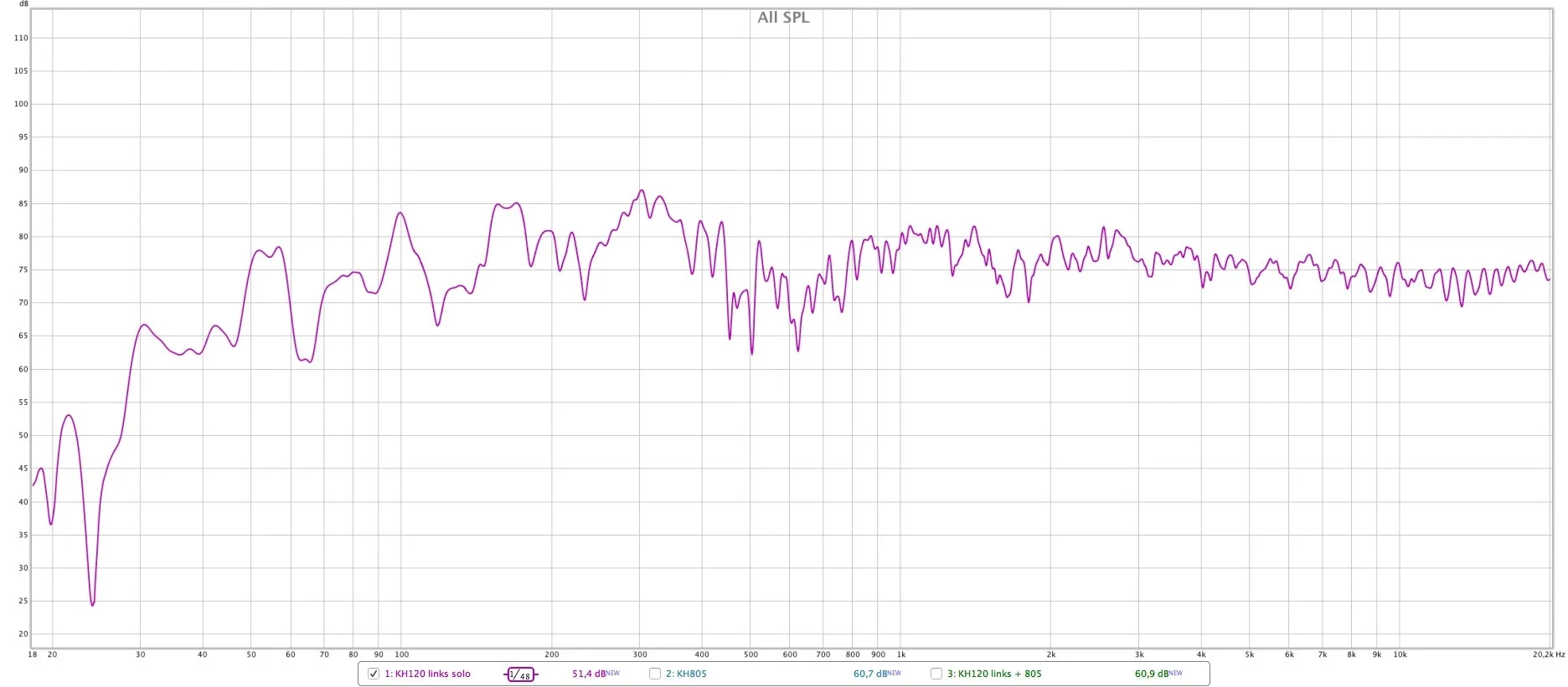

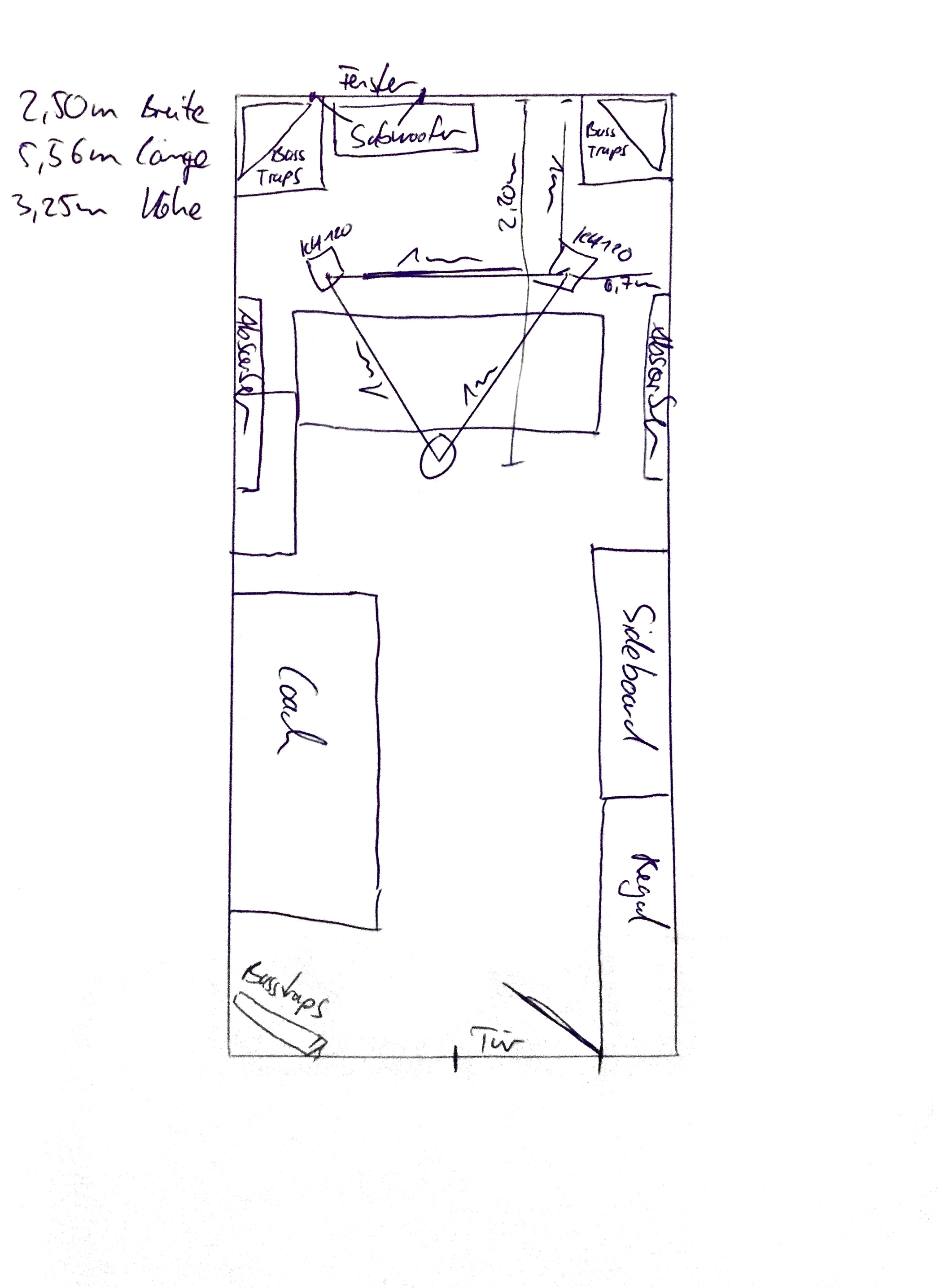

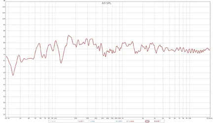

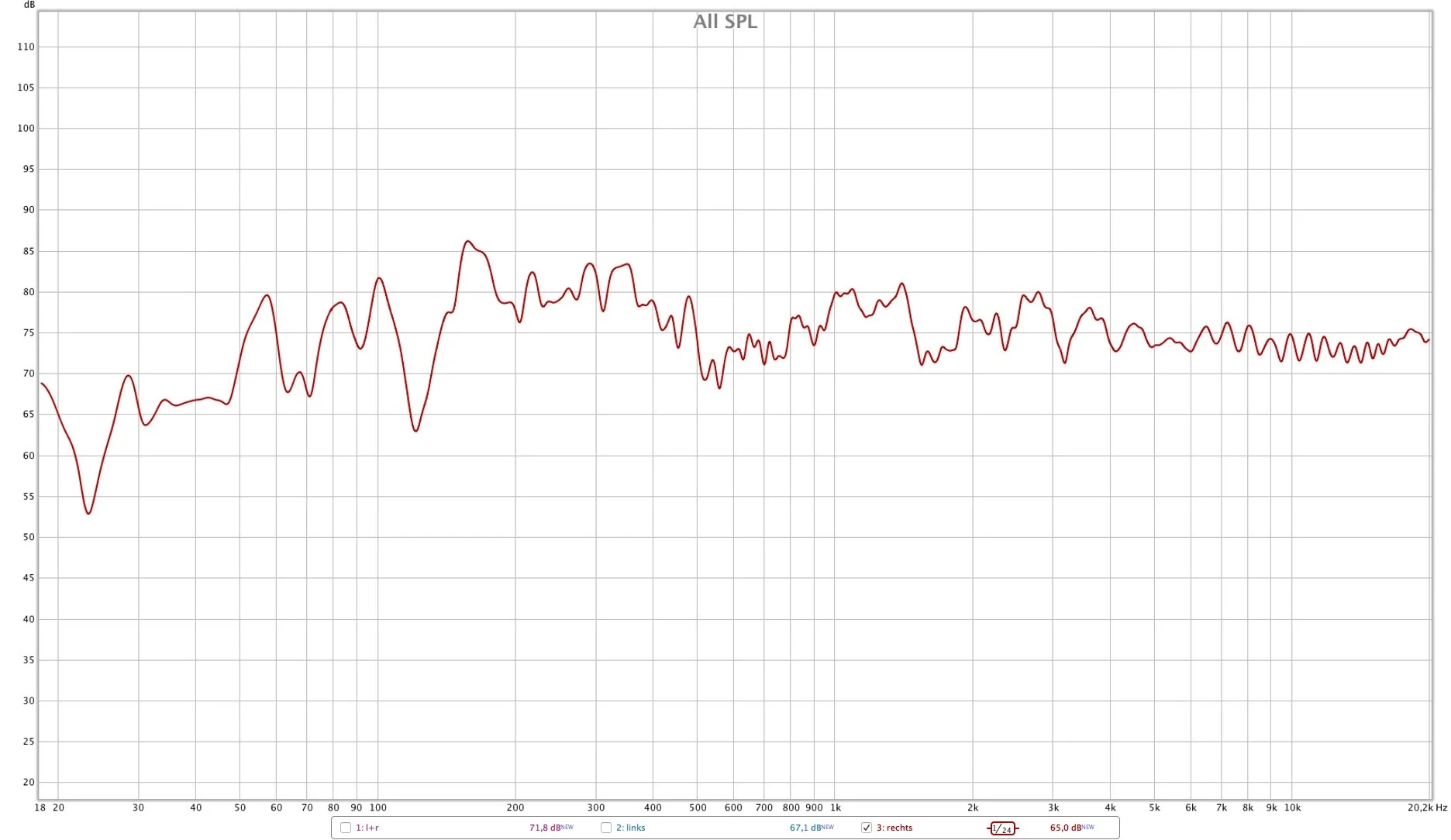

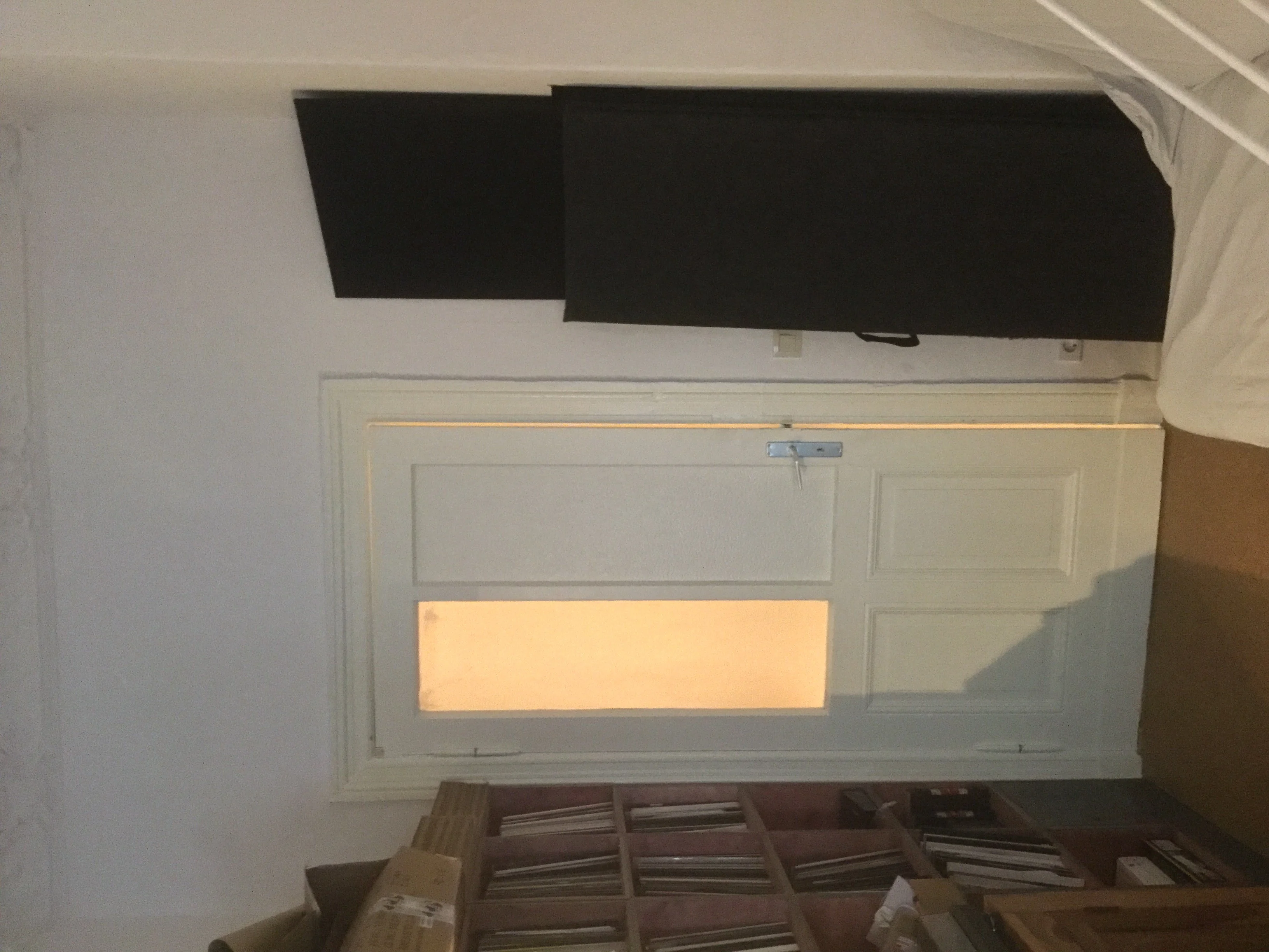

Liebe Leute,
ich habe jetzt seit 3 Jahren einen eigenen Raum in unserer Wohnung, den ich als kleines Studio nutze. Als ich eingezogen bin habe ich ein paar Absorber, die ich noch hatte, und weitere an den bekannten Erstreflektionspunkten angebracht. Außerdem Bassfallen in zwei meiner Ecken. Jetzt habe ich mir vorgenommen, meinen Raum noch mal akustisch zu verbessern.
Zum Raum und zur Aufstellung:
Ich habe die allermeisten Maßnahmen mit Messungen begleitet. Den größten Effekt hatte ich bisher mit den Browne Basstraps. Ich überlege jetzt, noch mal zwei weitere zu kaufen und die Tritraps in den hinteren Teil des Raums zu stellen. Außerdem überlege ich, die Erstreflektionspunkte mit dickeren Absorbern (ggf. GIK oder auch Browne) auszustatten. Was ich dann mit den Alten mache, weiß ich noch nicht.
Was denkt ihr? Wo stehe ich mit dem Raum? So schlimm? Oder noch vertretbar? Wo sollte meinen nächsten Maßnahmen ansetzen?

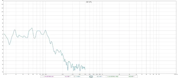

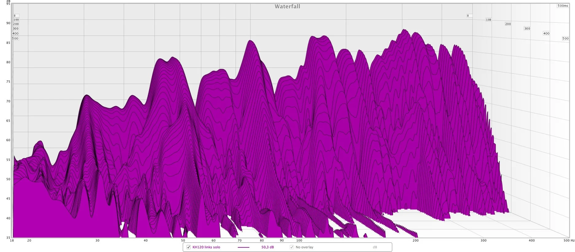

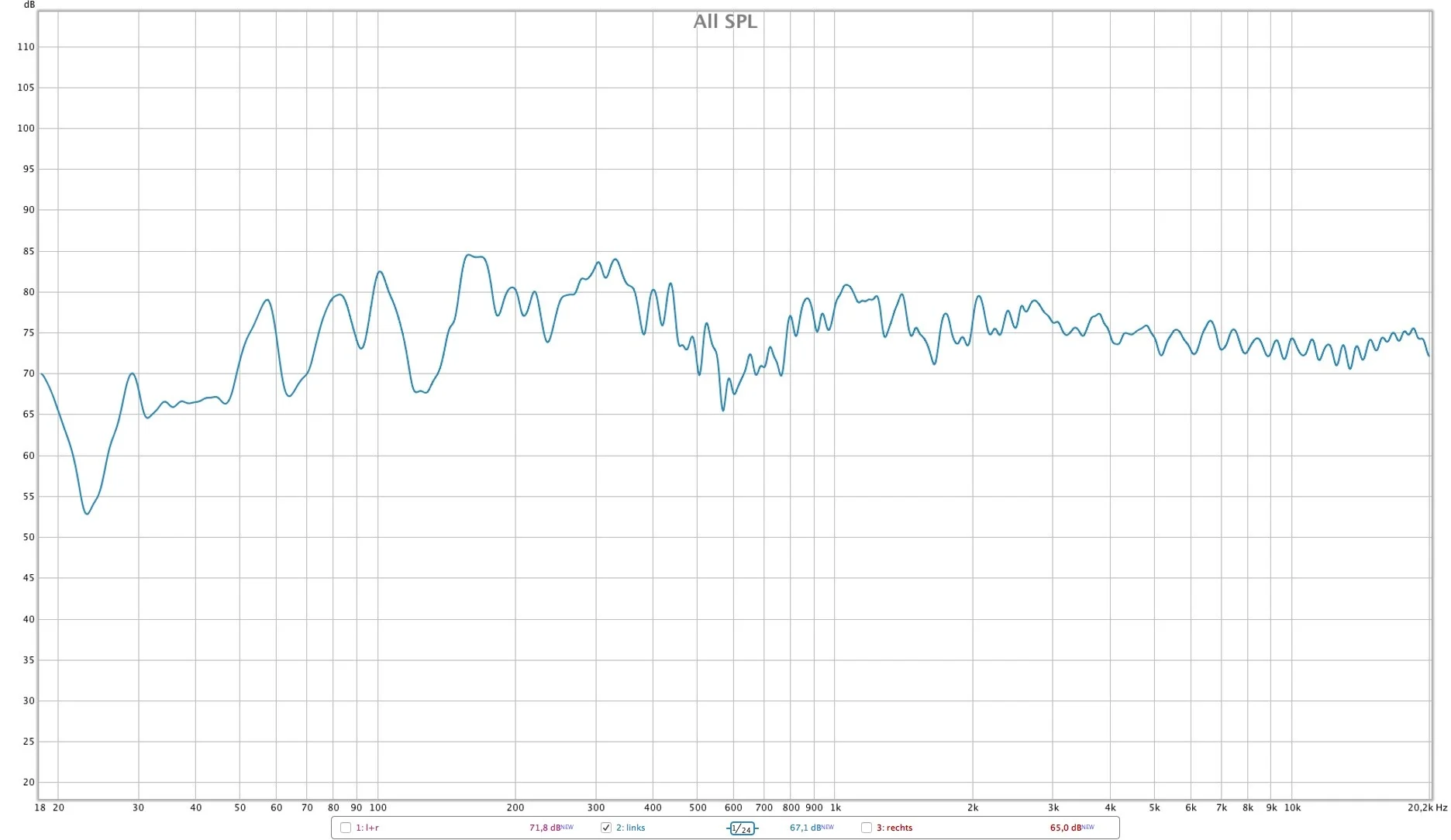

Hier die Messungen, Skizze (ja, ich weiss) und Fotos:
l+r_freq.webp link_freq.webp rechts_freq.webp wasser_bass.webp wasser_compl.webp 2017-10-29 19.50.24.webp IMG-0272.webp IMG-0274.webp
Du darfst Dir von den dünnen Schaumstoffabsorbern nicht zu viel erwarten. In den Bässen wird da nicht viel passieren. Selbst gebaute Absorber zeigen da ganz andere Ergebnisse.
Die Eckabsorber müssen vom Boden bis zur Decke gehen, sonst bearbeitest Du den wichtigsten Bereich gar nicht (100-500 müsste dann besser sein).
Mit den Speakern eher direkt an die Eckabsorber gehen (seitliche Absorber nachsetzen).
Ob gleichschenkeliges Dreieck oder nicht, das ist nur ein Anhaltspunkt, ein paar Grad hier und da kann einiges bewirken (in den Mitten und Höhen).
Du solltest nur von einer Seite Messungen zeigen: Nur Sub, nur Monitor, Beide

Ganz herzlichen Dank für Dein Feedback!!
Ja, ich denke auch die Vicoustics Wavewoods sind für den Zweck nicht besonders geeignet. Dort sollte ich vermutlich dickere Absorber aufhängen. Ich habe auch hier die Browne Absorber (mit 13cm) Dicke im Blick. Ich finde die kostentechnisch wirklich vertretbar. Bin leider nicht so der Handwerker.
Wie schätzt Du denn die EQ Acoustics Absorber ein?
Also würdest Du weitere Browne Bassfallen anschaffen und bis an die Decke stappeln? Muss es denn wirklich bis ganz an die Decke sein oder darf dort bspw. noch 3cm Luft sein? Dann würde ich nämlich Massanfertigungen benötigen.
Ich habe da wirklich einiges rumprobiert und würde sagen, dass die jetzige Aufstellung, die bisher beste ist. Würde das auch noch mal testen, aber dann würde sich auch der Hörabstand deutlich vergrößern.
Wie schätzt Du denn insgesamt die Messungen ein? Katastrophe? Akzeptabel? Ich sehe da gerade den Wald vor lauter Bäumen nicht mehr... ;)

Das kommt auf Deine Ansprüche an. Es ist nicht komplett schlecht, aber auch nicht gut. Solange Du nicht Sub und Monitor getrennt misst, kann man auch nicht sagen, ob z.B. die Senke bei 65 oder 120 von einer falschen Einstellung oder von der Raumakustik kommt.
Reaktionen: Nielsen
Es ist mein Produktionsraum. Ich mache Musik nebenberuflich und bin in der entspannten Lage, keine Auftragsarbeiten machen zu müssen. Dennoch bin ich ambitioniert und würde gerne das Beste rausholen, was noch vertretbar ist. Meine Veröffentlichungen gehen aber immer extern ins Mastering. Ich muss also nicht bei 100% sein, aber möchte es dem Mastering Engineer auch nicht zu schwer machen.

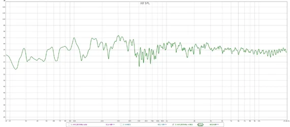

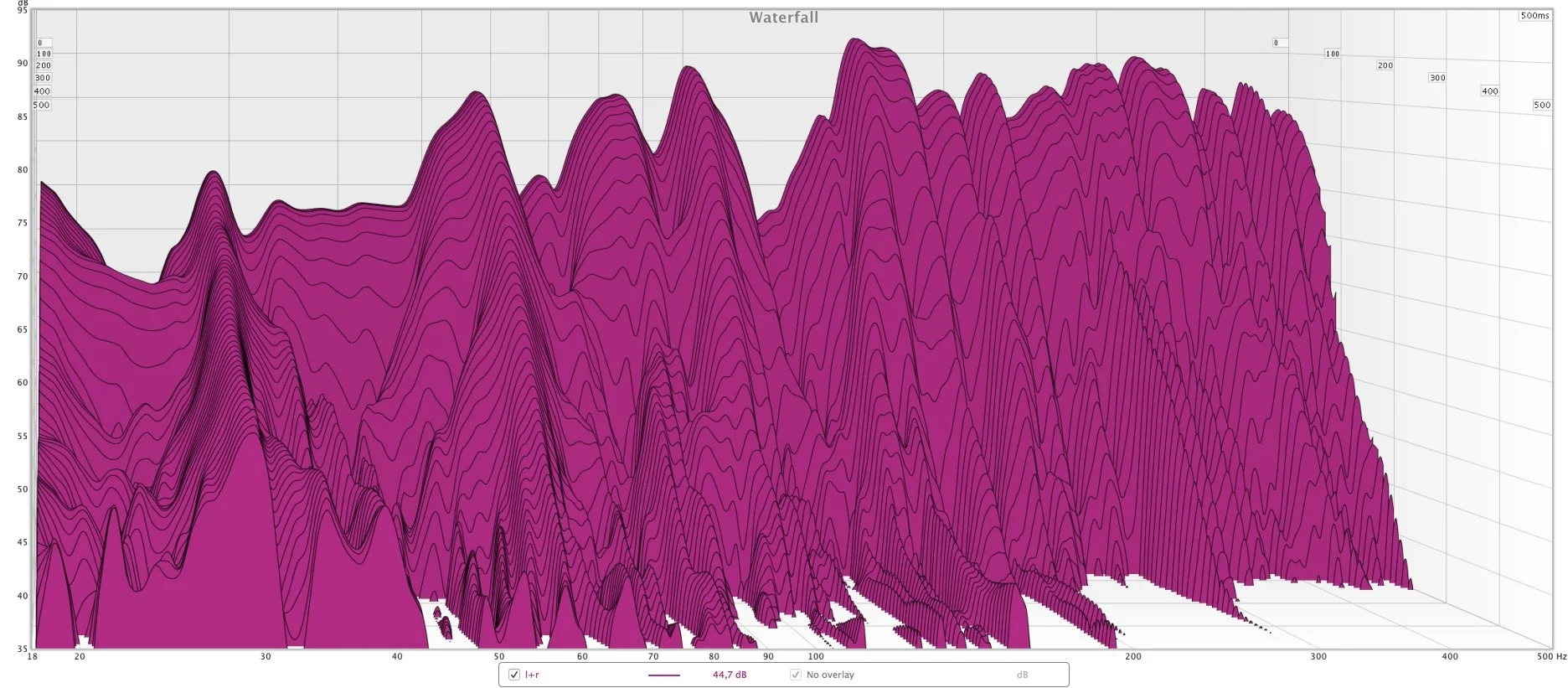

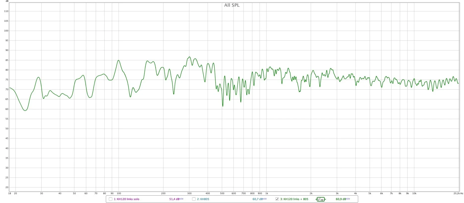

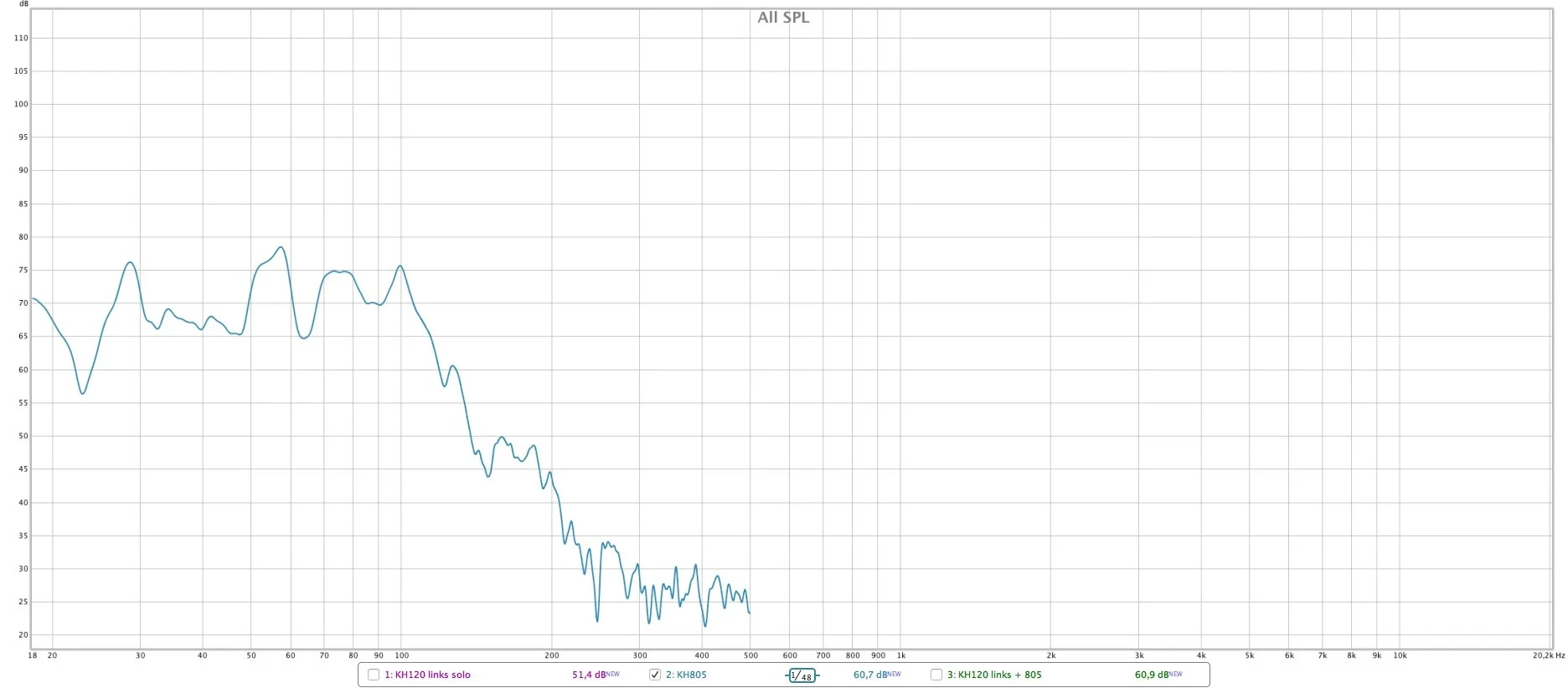

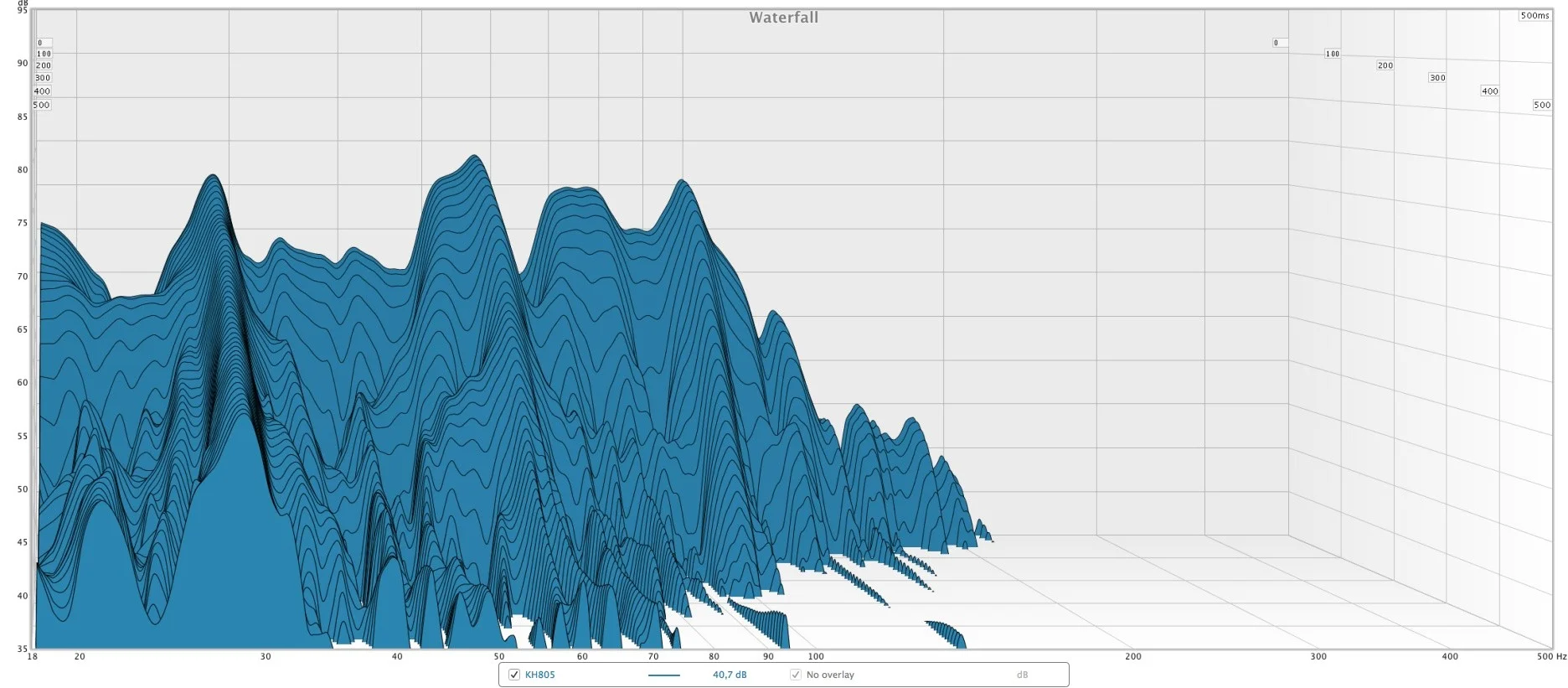

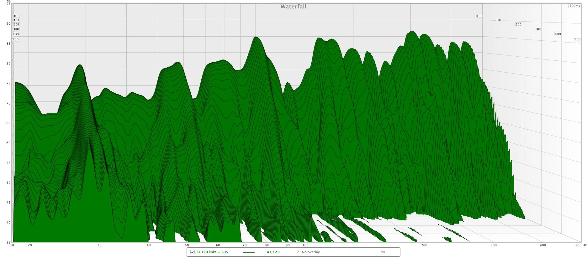

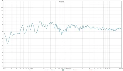

Hier die weiteren Messungen. Nur mit dem linken Kanal und dem Sub:

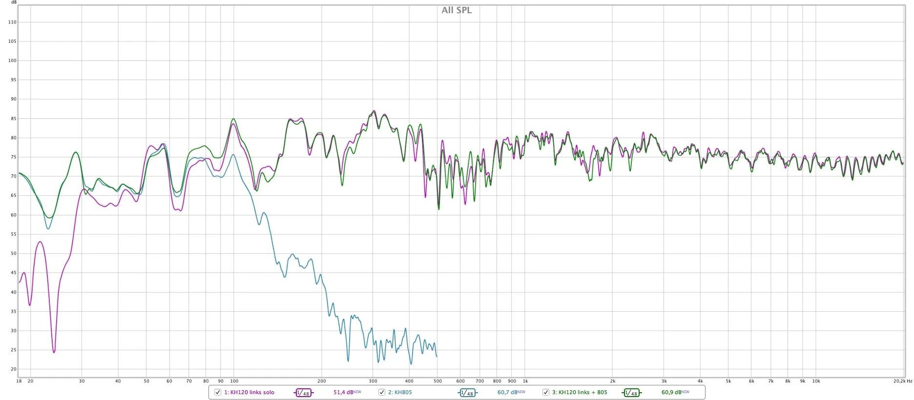

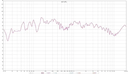

Edit: Achso, kleine Ergänzung... wenn ich die Tür zum Raum aufmache, ist die Mode bei 30Hz deutlich weniger und die Nachhallzeit bei unter 0,5 Sekunden. Stattdessen habe ich diese dann irgendwo bei 22Hz, was für mich aber nicht mehr so relevant ist? Gibt mir das einen Hinweis darauf, dass ich noch deutlich mehr meine Rückwand behandeln sollte.
Ok, also die Übernahme Sub-Moni scheint zu passen, obwohl ich persönlich für den Sub die Trennfq weiter unten ansetzen würde (so tief wie möglich, so hoch wie nötig).
Ja, Du musst einfach mal meine Tipps (Eckabsorber, etc.) umsetzen, vorher wird man aus den Messungen nicht mehr herauslesen können, da einfach zu viele Probleme im Raum sind.
Klar sollte die Rückwand auch ordentlich bearbeitet sein, als erstes mittels (richtig gebauten) Eckabsorbern.
Reaktionen: Nielsen
Besten Dank für die Einschätzung. Die Trennfrequenz ist fix beim Sub. Da kann ich nix ändern.
Ansonsten: Ja, werde mit den Ecken weitermachen und dann mal sehen, wo ich stehe.
Anhang anzeigen 48171 Anhang anzeigen 48172
Anhang anzeigen 48173 Anhang anzeigen 48174
Anhang anzeigen 48168 Anhang anzeigen 48169
Bässe bis 100 Hz kannst du immer mono messen, denn so würdest du sie auch wahrnehmen.
Ansonsten sind Unterschiede von 15-20 dB einfach noch zuviel.
an der Decke sind zwei EQ Acoustics Spectrum Studio Cloud 25L bk (https://www.thomann.de/de/eq_acoustics_spectrum_studio_cloud_25l_bk.htm*)
Hallo, ich muss hierzu noch mal nachfragen.
Ich habe jetzt vier eigene Breitbandabsorber gebaut. 10cm ISOBOND WLG 35 mit 16mm MDF Rahmen und Stoff überspannt. Eigentlich wollte ich zwei davon an die Decke montieren, aber die Deckenhöhe 3,25 macht das schwer. Die Dinger wiegen auch so um die 7,5kg.
Dazu zwei Fragen:
  1. Lohnt sich der Austausch der EQ Acoustics Cloud 25 (sind 2,5cm mit Glaswolle gefüllte) mit den 10cm ISOBOND WLG 35 so sehr, dass die Mühen in der Deckenhöhe zu arbeiten angemessen sind? Ich kann die BBA auch woanders positionieren.
  2. Ist es zwingend nötig, die BBA mit 10cm Abstand aufzuhängen oder könnte ich sie auch ca. 1m tiefer hängen? Dann wäre die Montage deutlich leichter.
zu 1: Ja, der Unterschied ist sehr groß, zugunsten Deiner selbstgebauten
zu 2: BBA mit Holzrahmen (Luft)dicht an der Wand/Decke wirken besser im Bassbereich. BBA´s die abgehängt sind wirken auf die Nachhallzeit, aber nicht so sehr im Tieftonbereich, da sich die großen Wellenlängen tiefer Frequenzen (auch) herumbeugen. Besser wäre den Holzrahmen 20cm tief zu machen und hinter dem Isobond 10cm Luft zu lassen. Dann kommt man schon ziemlich tief runter.
Deckenmontage ist immer anzuraten, da es die größte, meistens nicht anderwärtig nutzbare Fläche ist.
Dazu zwei Fragen:
ich hab dafür Haken an der Decke und an den Rahmen und kann mit variabler Kettenlänge die beste Höhe "einstellen". Montage nur zu zweit. Ich hatte das vorher sogar auf 4 meter abhängt. 2 Mann auf zwei Leitern, steigen gemeinsam hoch.
