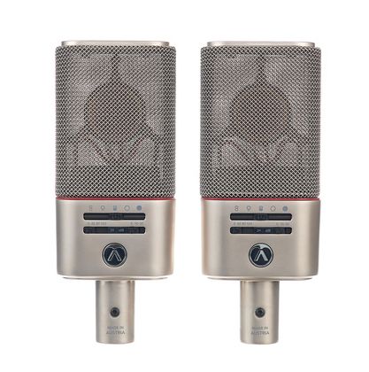

Ich habe selbst ein C 414 B-ULS. Die sind sehr gut und können von Michael Amon noch gewartet werden. Wer ähnliche Neue will ist mit den Austrian Audio OC 818 bestens bedient. Sie sind eine Weiterentwicklung auf der CK-12-Kapsel basierend von ehemaligen AKG-Mitarbeitenden, die nach wie vor in Wien fertigen.

Ich würde mal die Austrian Audio OC 818 versuchen.

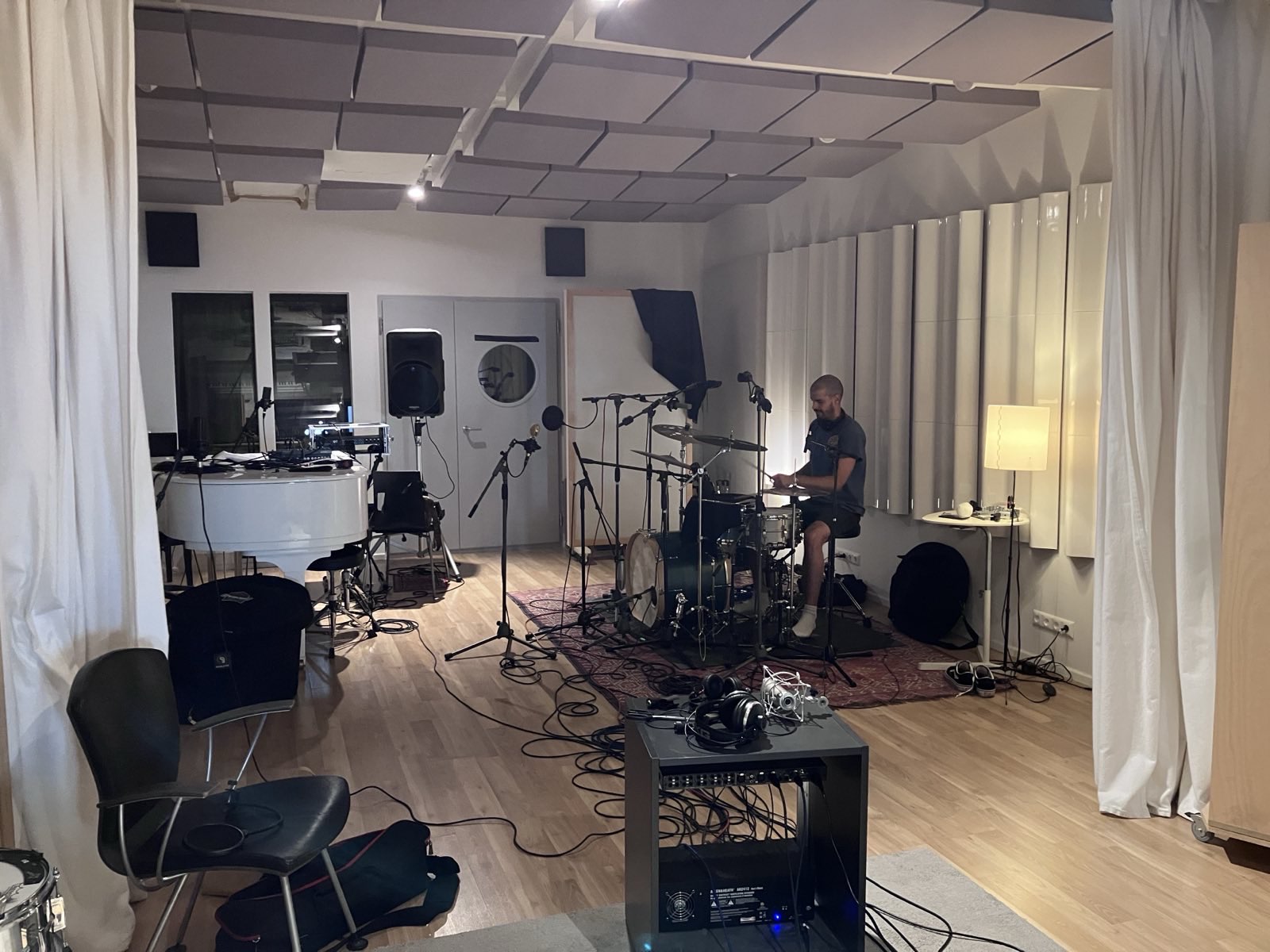

Hier ein paar Klangbeispiele der OC818 als OH als auch Room (relativ weit weg weil der Raum sehr kontrolliert und bissl fad war) und auch ein Pärchen Coles4038:
Im Foto sieht man die Position der Coles als auch Raummikros.
Das sind jetzt jeweils 3 verschiedene performances (alles testaufnahmen beim mikros ausprobieren)
Beim Coles hab ich noch ne EQte version mithochgestellt bei der ich mit nem Pultec bisschen Höhen reingedreht hab damit der unterschied zu den PC818 nicht so krass ist.
Vielen Dank!
Die klingen beide sehr gut!
Ich denke ich werde mir mal die 3 Pärchen (TLM 107, OC 818 & 1 Bändchen) kommen lassen und dann 1 wieder zurück geben.
