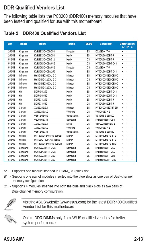

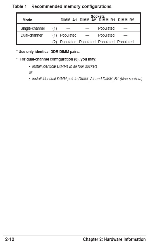

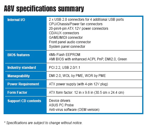

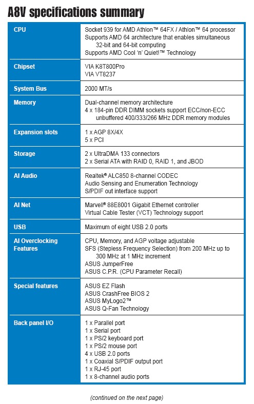

## Angaben von Asus bzgl. empfohlenem und kompatiblen Modulen und deren Einbau
Quelle: Asus A8V Handbuch, Asus Homepage
Die ausgewählten neuen Module sind also kompatibel, scheinen funktionstüchtig, ebenso wie die Modul-Slots des Mainboards. OS und Mainboard/BIOS (laut Herstellerangabe) unterstützen 4 GB RAM. ich habe keine Idee mehr woran es scheitern könnte.

Ist schon auffällig, dass die keine 1GB-Module empfehlen...
Aber theoretisch möglich ist es laut Handbuch...

Das Handbuch und entsprechend die Informationen daraus stammen aus dem Jahr 2005, ich denke da waren Module mit 1 GB eher noch die Ausnahme und sie wurden deswegen nicht getestet und in die Liste aufgenommen. Und ja, laut Handbuch sollte deren Verwendung auch kein Problem sein.

auf jeden fall war double side / single side auch mal ein größeres problem, gerade bei 4 modulen
Jo.
Kann man zb daran erkennen, dass bei den empfohlenen Modulen die 256 SS sind, die 512 aber DS. Würde bedeuten, dass die 1024er dann wieder Single sein sollten .......
Also - "Kann" - nicht "Muss".... :D
Aber genau weiss mans halt nicht (mehr)

Stimmt, die Kombi "A2 + B2" habe ich nicht getestet, da im Handbuch steht, dass immer zunächst "B1" bzw. "A1 + B1" zu verwenden seien und dann halt ggf. alle vier. Könnte die Kombi "A2 + B2" nicht von vornherein Probleme verursachen?
Es gibt Rechner, bei denen man nicht die 2er für sich benutzen kann. Bei vielen Rechnern ist das egal, aber nicht bei allen.
Wenn Dein Board das nicht mag, wirds einfach nicht starten oder mit Fehlerpiepsern des BIOS stehen bleiben.
wenn das Board das nicht mag, ist das nicht weiter schlimm - es läuft halt nicht.
Im Übrigen könnten unsymmetrische Bestückungen bei Dir auch Probs bereiten.
Also entweder 1, 2, odervier Riegel einsetzen.

Na, das da (Nur halt mit den neuen in den 1ern und den alten in den 2ern):
Im Moment läuft der Rechner ja schon einige Zeit (wenn auch ohne wirkliche Belastung) mit zwei der neuen Samsung-Riegeln in "A2" und "B2".
Du hast ja vorher nur die 1er benutzt, wie Du schreibst, ne?
Jetzt steckste die alten in die 1er und dann wird alles gut. :D
da hast Du mich jetzt kalt erwischt. ich habe absolut keine Ahnung. ich werde mal nach Infos im Netz suchen.
Das siehst Du.
Wenn nur auf einer Seite Chips drauf sind, dann sind sie SS = Single-Sided.
Wenn auf beiden welche drauf sind, dann sinds DS... ;)

Nicht alles gelesen, sorry. Wirkt -wie erwähnt- ungut, dass da 1GB Module gar nicht als Referenz aufgeführt sind, andererseits im HB behauptet wird : des ged scho .. <kratz>
Wie empfohlen wurde (wurde es ?)
memtest auf einen USB Stick klatschen, von dem booten u durchprobieren...
evtl. gibt es ein BIOS Update ? unbedingt durchführen ...
gl u lg
andi
PS: Bei RAM mal grundsätzlich mit BIOS Defaults beginnen ... (bevor Du manuell herumstellst)
